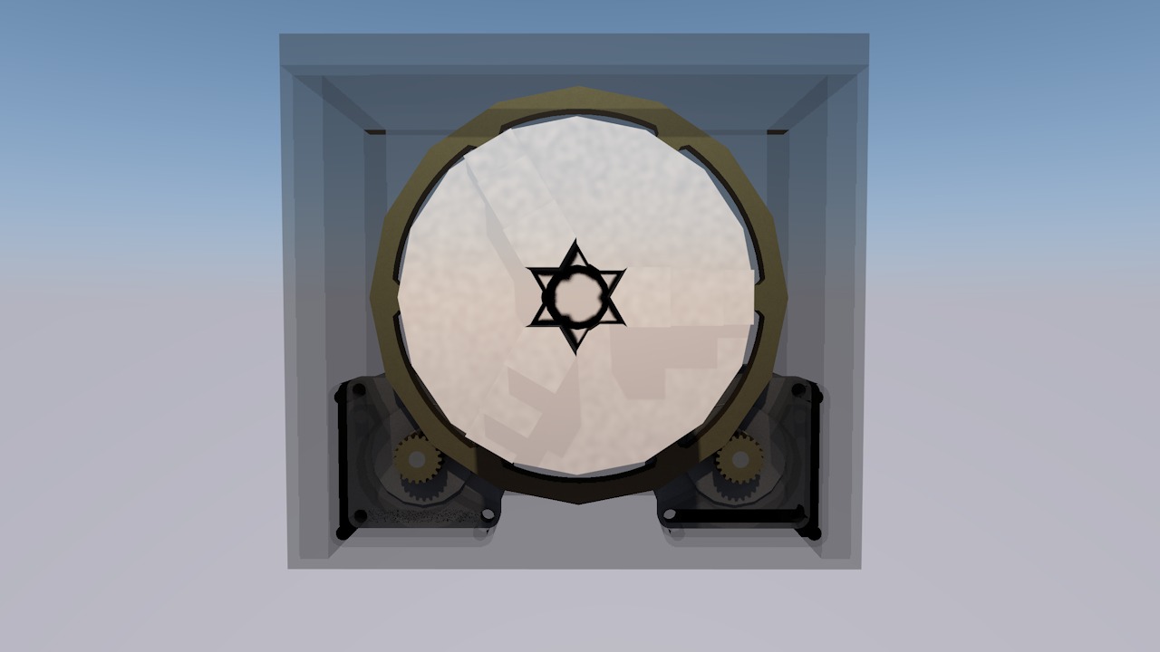

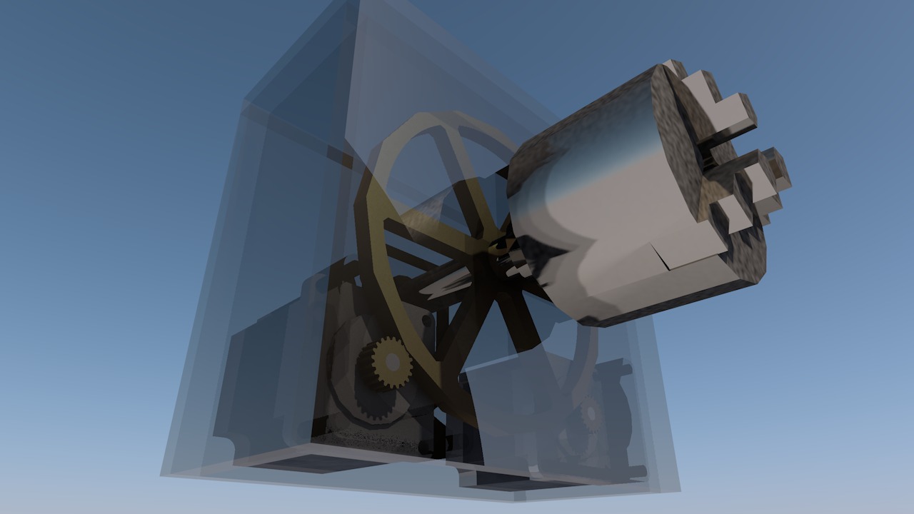

Но отверстие на всякий случай оставлю для второго шаговика. (короб только на 2-3 см нужно увеличить). И момент смогу удвоить, если будет потребность.
Размеры короба при такой обстановке: ширина-190 мм, глубина -100 мм, высота - 165 мм (175 если с крышкой)

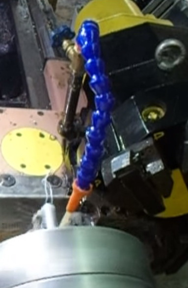

Кто-то может подсказать что это за чудо такое синее? Как оно называется что бы смог вбить в поисковик?

По первому - "трубка подачи СОЖ"

Ovaday писал(а):По первому - "трубка подачи СОЖ"
Благодарю!
А для "сжатого" воздуха тоже подойдет?

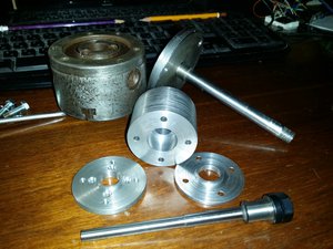

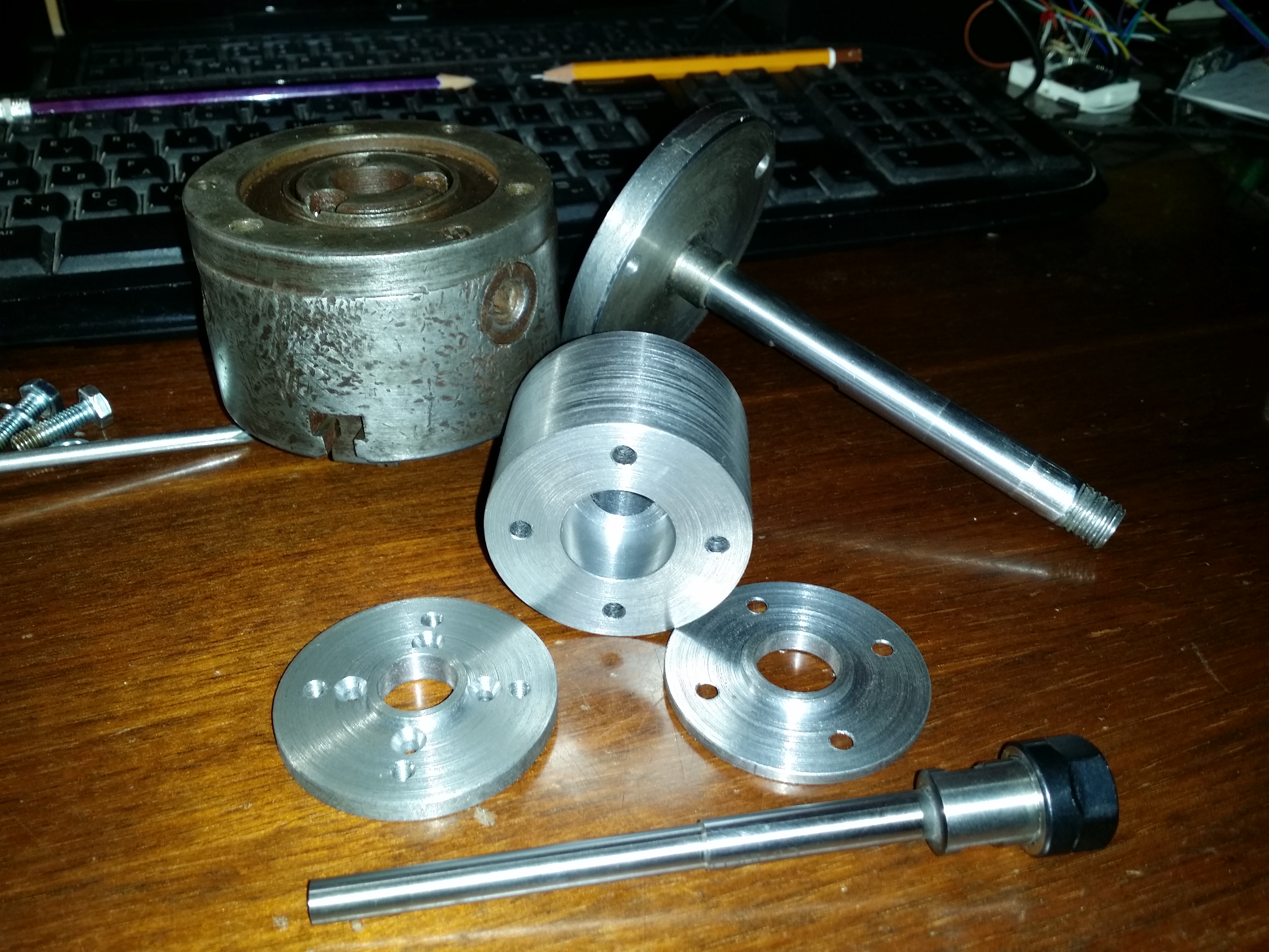

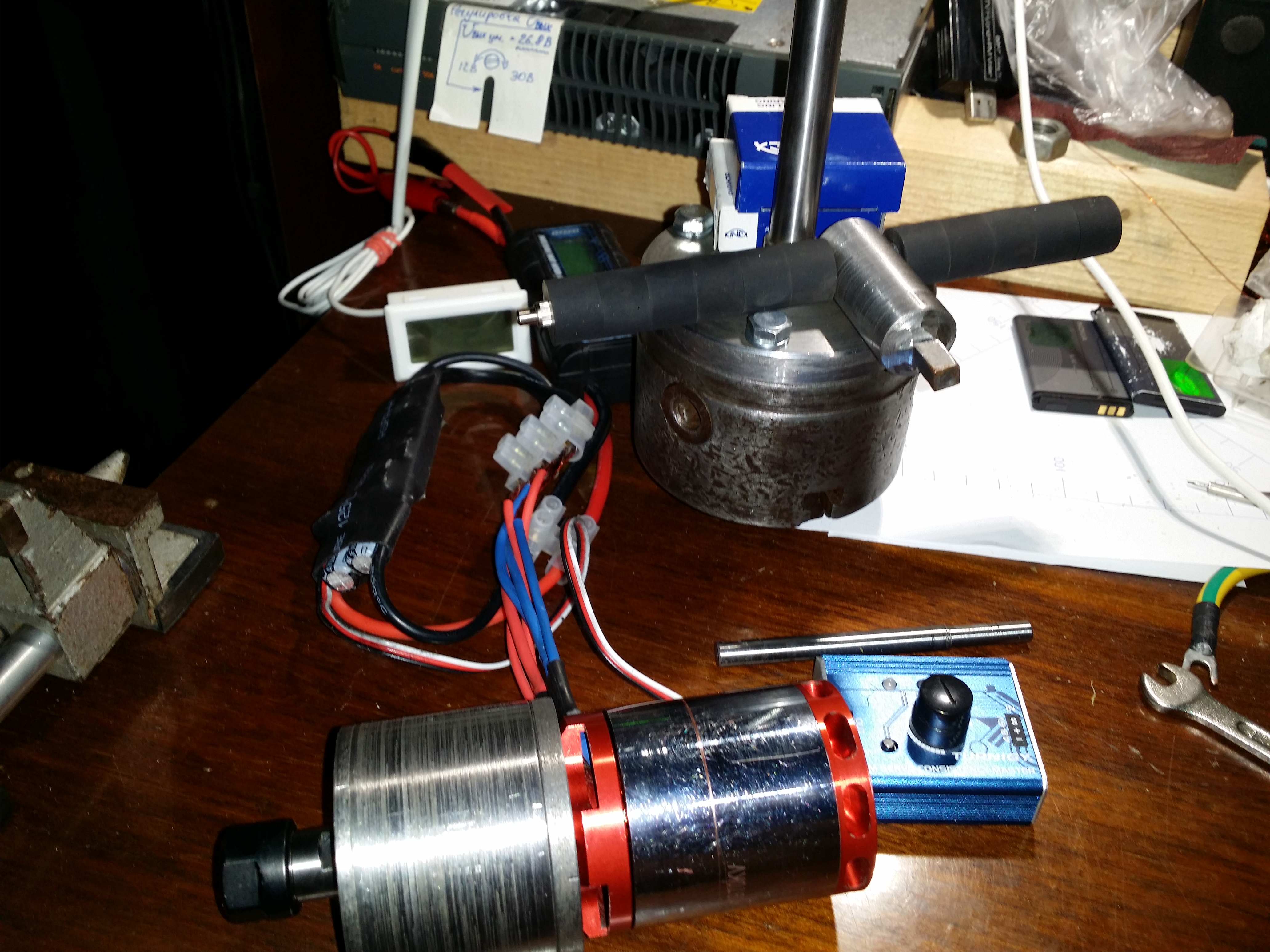

Вот и мои детальки.
20151229_175057.jpg (6616 просмотров) <a class='original' href='./download/file.php?id=67567&sid=a8bfaa8a593620c8815a3757ad7adb79&mode=view' target=_blank>Загрузить оригинал (3.34 МБ)</a>

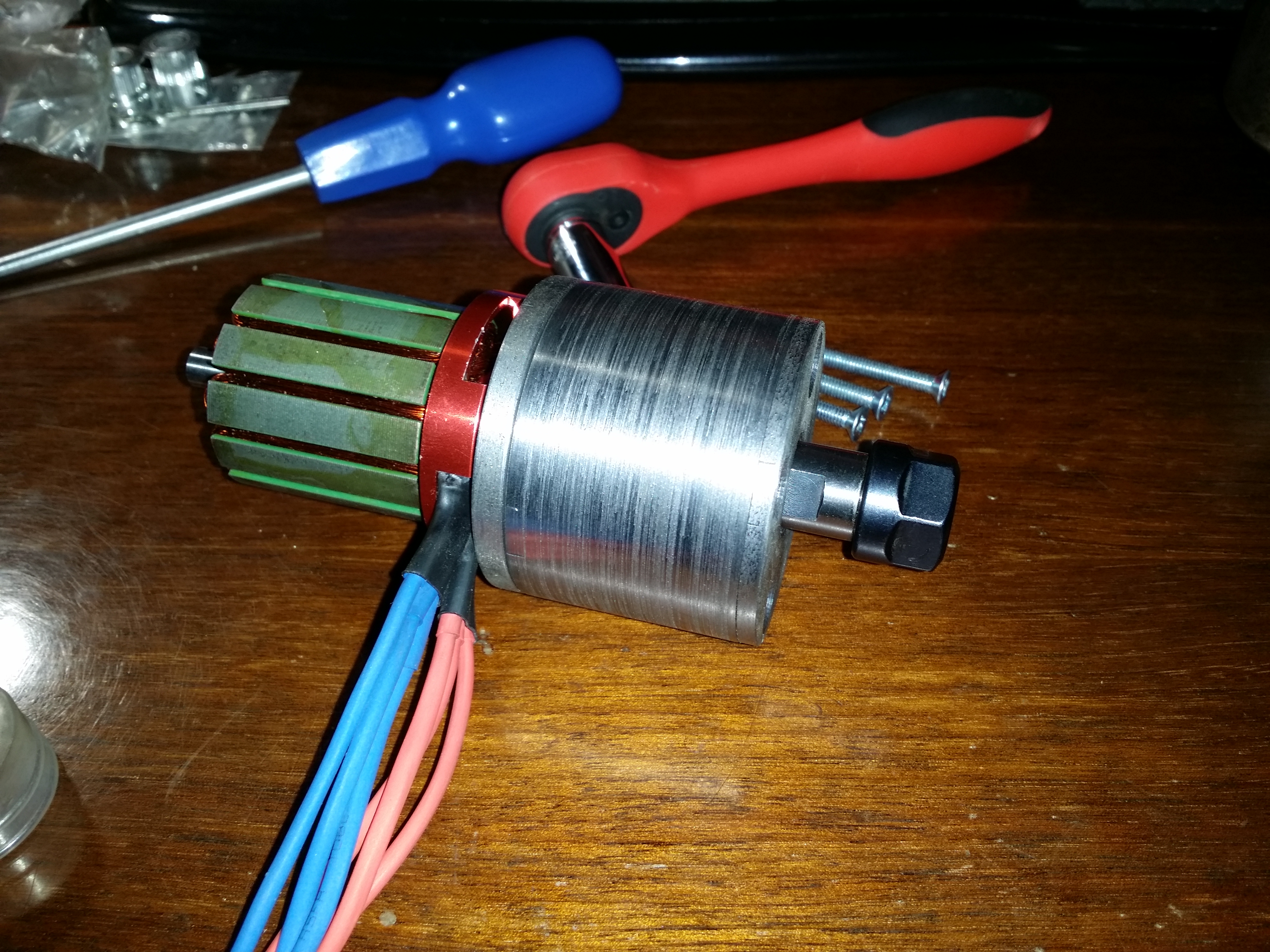

Собрал "шпиндель"
20151229_181449.jpg (6616 просмотров) <a class='original' href='./download/file.php?id=67569&sid=a8bfaa8a593620c8815a3757ad7adb79&mode=view' target=_blank>Загрузить оригинал (3.84 МБ)</a>
20151229_220510.jpg (6553 просмотра) <a class='original' href='./download/file.php?id=67584&sid=a8bfaa8a593620c8815a3757ad7adb79&mode=view' target=_blank>Загрузить оригинал (3.12 МБ)</a>
Вот он в работе.
https://www.youtube.com/watch?v=kWAZ5mPhZe8
Но греется ужасно!
Правда стоят все подшипники в двигателе и в корпусе 2.
Наверное нужно будет выбрать нижний из двигателя, как рекомендуют за частую, при такой конструкции шпинделя.
Ну и не совсем ровно удалась шлифовка цангового переходника. В одном месте немного "залипает" но пальцами можно прокрутить.

xenon-alien писал(а):Ну и не совсем ровно удалась шлифовка цангового переходника. В одном месте немного "залипает" но пальцами можно прокрутить.
А вот это очень плохо. Смерть шпинделю настанет быстро.
Re: Box-1 самодельный ЧПУ станок v2.0 по дереву 380х480х180
john1987887 писал(а):А вот это очень плохо. Смерть шпинделю настанет быстро.
Выбил нижний подшипник и больше не "клинит".
Потребление тока упало с 8А на 6,4А в холостом ходу.
Последний раз редактировалось xenon-alien 29 дек 2015, 21:07, всего редактировалось 1 раз.

Поганял "шпиндель" в холостом ходу 15 минут.
Нагрелся где-то на градусов 50-60 (рукой держать можно, но хочется отпустить), как корпус, так и двигатель. (двигатель и до этого также грелся, и до перемотки тоже, видимо это обмотки выделяют такое тепло)
Ток потребляет 5,6-5,8А на полный "газ".
"Вибрация" примерно такая же, как и у моего Дремеля 3000.
