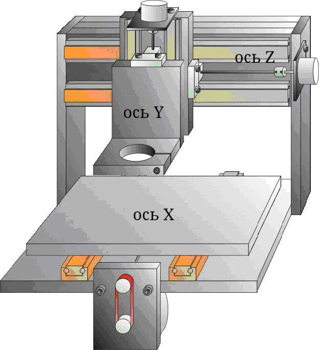

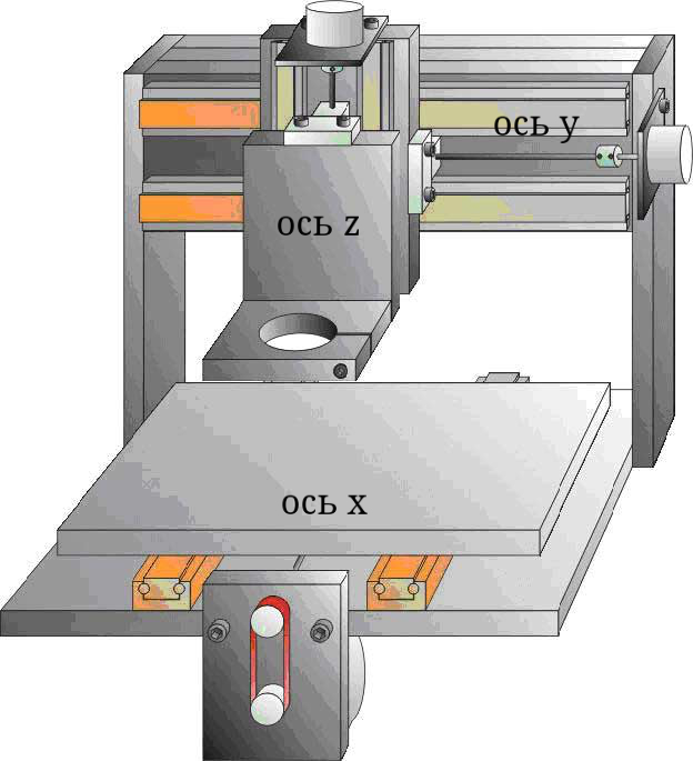

Я бы не стал спешить и за выходные чертежи на изготовление выдавать. Сто раз успеете передумать и кусать за локти будете.
Закалка дает твердость, причем не сильно глубоко на стали 45... Если намного дороже, то смысла не вижу.
Вначале все на компе или на бумаге надо сделать, потом уже железо кроить. Так будет быстрее и дешевле как ни странно. Защиту продумать, швп, опоры, движки посчитать...
Спешка в этом случае скорее враг, чем друг

Силвер писал(а):И еще вопрос, чертежи аккуратнее было бы на компе составить, будет у кого ссылка на доступную прогу. До выходных хочу успеть подать заказ.
Советую поискать программу SolidWorks на просторах интернета, очень приличная программа для этих целей. :good:

aegis писал(а):Я бы не стал спешить и за выходные чертежи на изготовление выдавать. Сто раз успеете передумать и кусать за локти будете.
Знаю, не все получится наверно идеально. Но уже третий скоро будет месяц. Хочеться уже начинать с чего то.
aegis писал(а): Защиту продумать, швп, опоры, движки посчитать...
движки временно либо 57, либо 86 поставлю, с последующем замещением на серво. Те потом переброшу на дерев обрабат. станок. Опоры и швп у вас уже практика опыт, помогите с подбором, в планах только шлифованные, а модель какую? Рельсами определился на все оси. 30-е hiwin Х и Z, и на Y 15-е. Это только размеры, но из какой серии брать тоже вопрос. Почитал у них руководство, от роликовых отказался, в сили пагубности даже в очень не большой ошибки в установке. Вот защиту организовать это уже по месту сборки наверно. Под столом рельсы можно избавить от пыли стружки, путем нарашивания стола со всех сторон тонким листом металла, так чтоб рельсы при любом положении были изолированны. Оси Z и Y тоже можно изолировать, изготовить чехол гормошку из силикона. Это не проблема, по скольку распалагаю дома вулканизатором, и сырым силиконом и каучуком. Правда для этого потребуеться штамп из алюминия для каждого из осей на пять десять складок точить.

подтверждаю ненадо торопится крамсать железо хоть шестой месяц неважно сколько сначало надо все продумать. сам к сожалению несмог вылизать все полутше поскольку доступ на станок был в определенное время и позже мне бы никто недал делать. детали менял несколько раз уже в процесе изготовления.

Можно и шесть месяцев и год и больше почитать, но все не перечитать. Раз есть набросок, примерно знаю что хочу, т.е. размеры стола устраивают, направляющие тоже, то что еще мне не помещало бы изучить? Поставить правильно задачу, это уже половина дела. По наброску вроде все понятно. Я програмкой тоже поучусь сегодня Солид воркс, если найду где скачать. Там более правильно постараюсь изобразить...
Re: фрезер по стали.
нужно обязательно отрисовать в 3д все подвигать посмотреть все ли совпадает придумать и втиснуть защиту для меня был самый большой геморой.

"Зашиту втиснуть" конкретно какая была проблема? Если у нас каркас не закален, можно все что угодно делать, сверлить, нарезать крепить регулировать. Все что угодно.
Ну иногда приходится серьезно менять конструкцию раде защиты. Если ленточная как у меня то надо место под ролики если гармошка то она сама посебе места много жрет. Начнете продумывать прорисовывать все поймете. на первый взгляд кажется что воткнуть защиту в готовую конструкцию просто а на самом деле иногда вобще нереально потомучто то одно нелезет то другое цепляет и нужно все подгонять вылизывать в 3д модели там можно стораз наступить на все грабли увидеть и исправить все мелочи.

Я сразу защиту не прорисовывал, теперь проблематично её сделать, так как хочется сделать красиво и практично...

Меня больше смущает, что у автора в голове некая каша насчет комплектухи и вообще понятий о жесткости конструкции. Везде, где можно ТС от жадности запланировал рельс аж 30-го размера, а вот на Z самый хилый 15-й рельс. Но ведь общая жесткость равна жесткости самого слабого звена. На лицо серьезные внутренние терзания ТС и неопытность, плюс желание сделать все как можно быстрее. Как подсказывает опыт, очень велика вероятность, что купленные железки закончат свой путь под кроватью, либо в барахолке, так и не став станком.
Выход один. Все отрисовать, перечитать "китайскую ветку" чипмейкера, осознать или хотя бы обдумать понятие жесткости металлорежущего станка, а потом тратить свои кровные.

john1987887 писал(а): Везде, где можно ТС от жадности запланировал рельс аж 30-го размера, а вот на Z самый хилый 15-й рельс. Но ведь общая жесткость равна жесткости самого слабого звена.
ТС как шифровать? Как понять общая жесткость равна жескости слабого звена? 30-е несут жескость для стола, и он ни какого отношения к слабым звенам не имеет. Портал не подвижен, и по горизонтальной оси Z весит большой вес , выше писал, и тут тоже 30е рельсы, а на вертикальное перемещенние по оси Y 15-е рельсы спланированны. Ход регулирования высоты 5-10 см, если же четвертую ось ставить, то высоту наверно надо 15-20см. Но чем выше портал, тем больше падает жескость системы. И если смотреть то рычаг исходит с самого кончика сверла, и нагрузку больше там где большее растояние от рычага. Или я не прав? В создании станка нет планов экономить в ущерб. Покупка сервов изначально не хочеться потому как можно испортить смогу быстро без никакого опыта... Подправь меня где как нужно доделать...

Ссыль на чипмейкер. http://www.chipmaker.ru/forum/242/ В этой ветке пользователи упорно борются с нежесткими китайцами, попутно изучая сопромат.
Прежде, чем что-то дальше писать я задам только один вопрос. Почему на Х и Z идут 30-е рельсы, а на У 15-е? Свою логику распишите.

Вот похожий тип станка. Только основа боковые стойки и остальные детали будут по толще материалом.
Похожее (3543 просмотра) <a class='original' href='./download/file.php?id=42467&sid=5811a285e6209a6670c7d7e17a34e195&mode=view' target=_blank>Загрузить оригинал (114.29 КБ)</a>

Z с Y местами нужно поменять, сами буквы.

Верно?
Исправленно. (3528 просмотров) <a class='original' href='./download/file.php?id=42468&sid=5811a285e6209a6670c7d7e17a34e195&mode=view' target=_blank>Загрузить оригинал (114.37 КБ)</a>
Исправленно.
