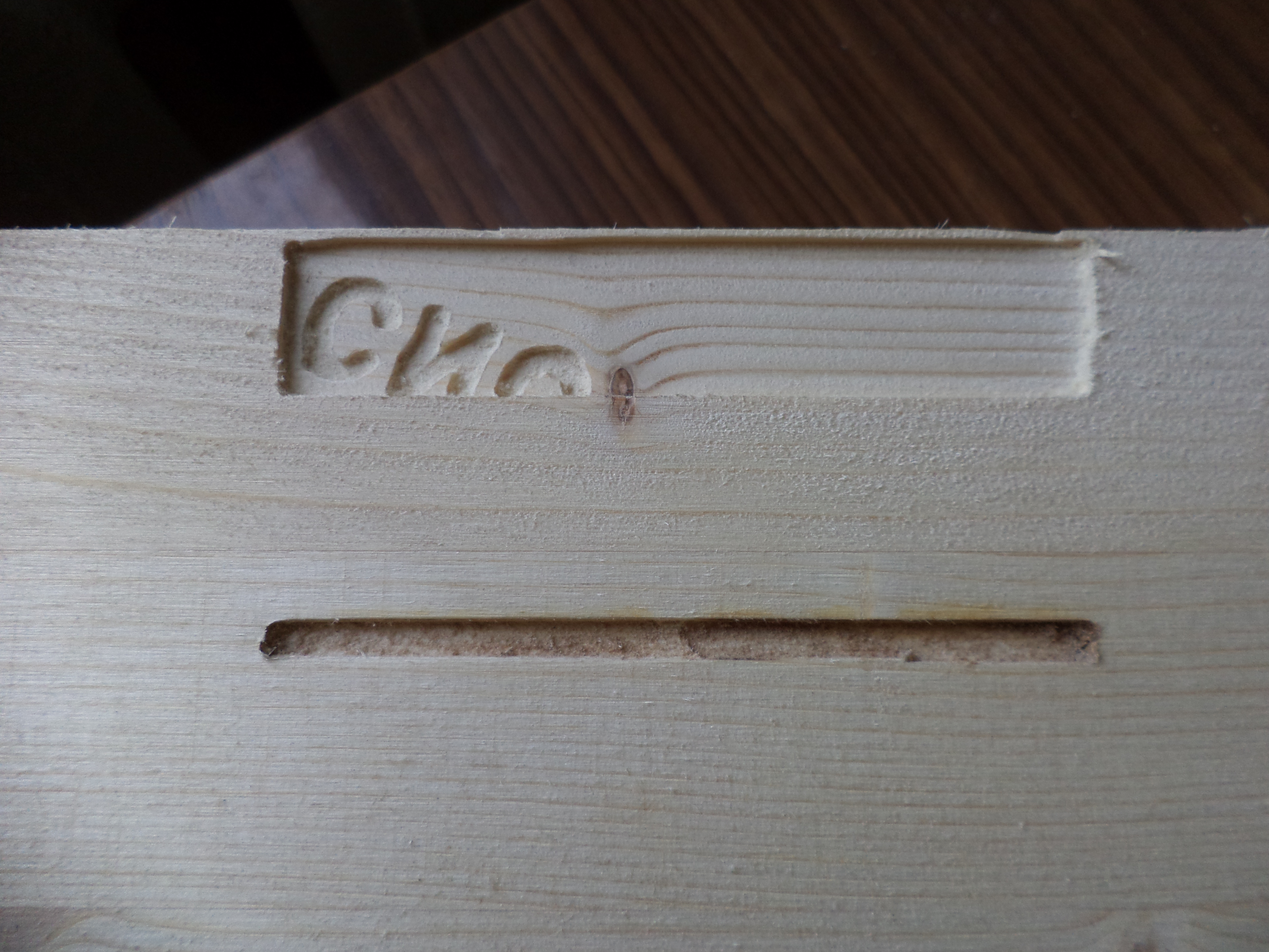

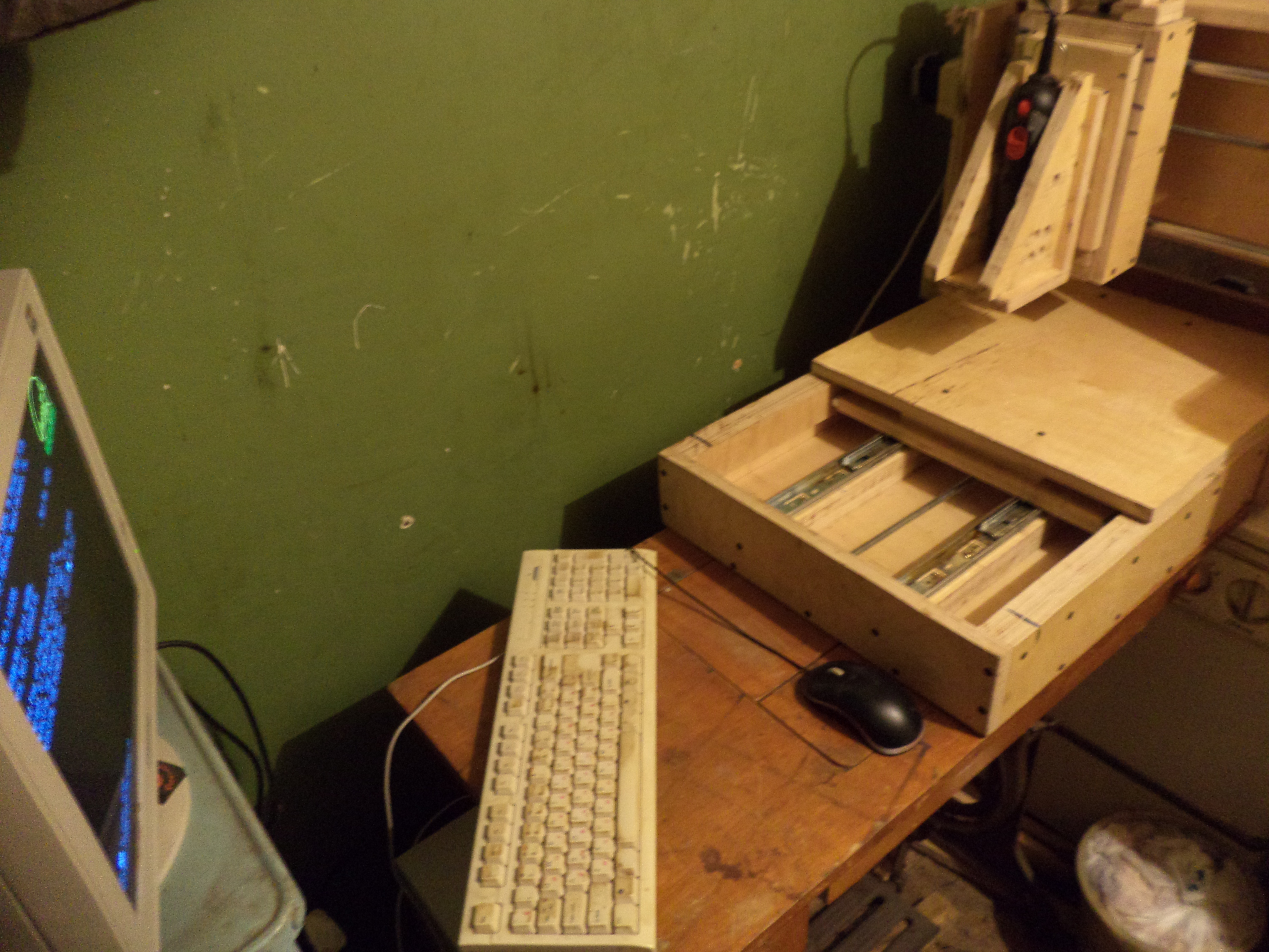

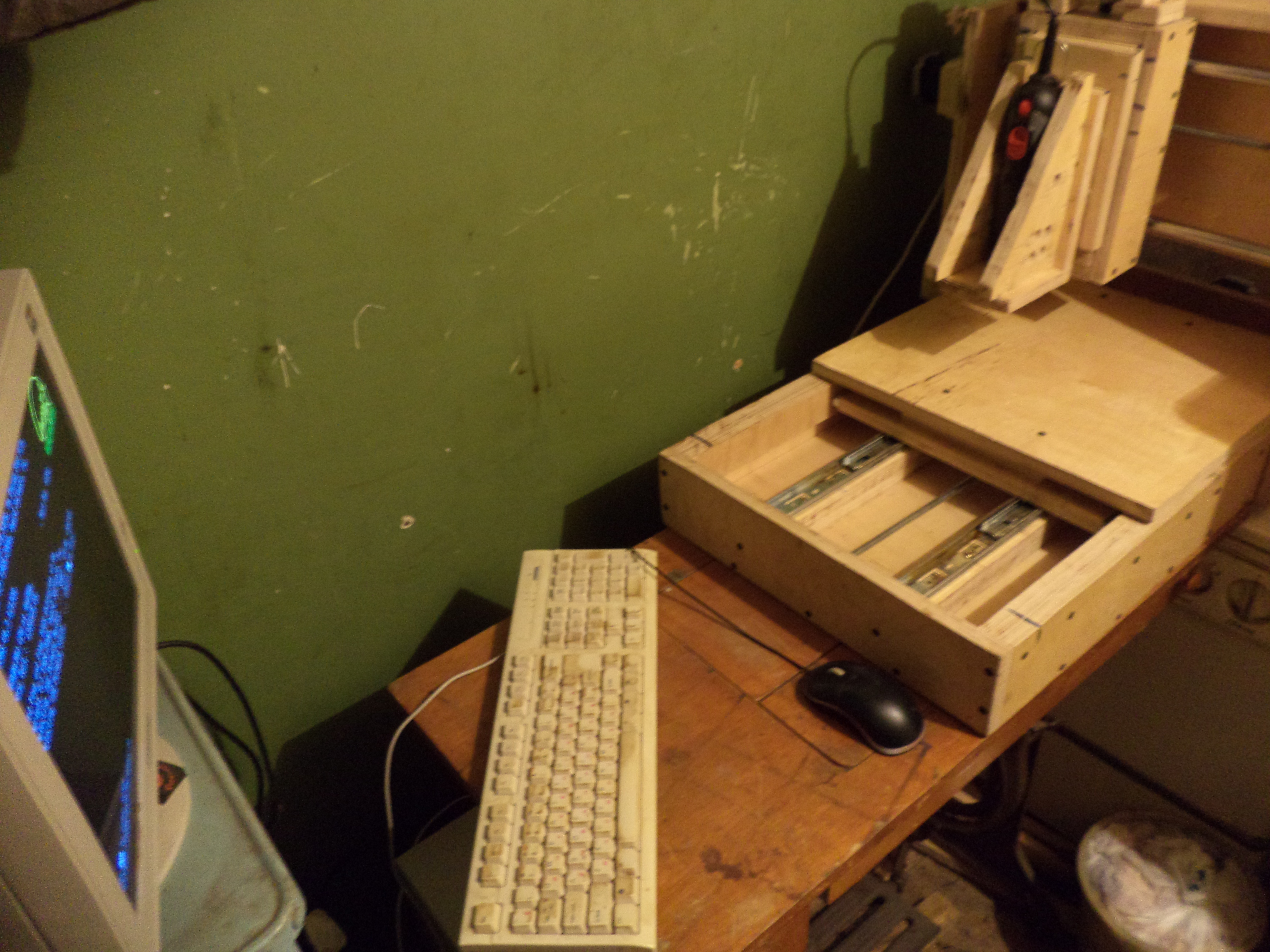

Сегодня произошел первый запуск, долгожданный и тревожный.
Первым делом все переехало на стационарное место. Мне в этом плане повезло, есть "колясочная" в квартире.
DSC00257.JPG (3592 просмотра) <a class='original' href='./download/file.php?id=39647&sid=e17eb9d8c79f8a51962bfff73bf34cfa&mode=view' target=_blank>Загрузить оригинал (5.14 МБ)</a>

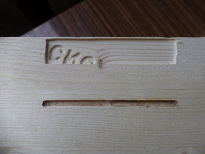

Ну и первый "недопродкут" :)
Решил сделать надпись "cnc club" :)
Когда начал выпиливать, понял что я буду глядеть на эту фрезеровку очень долго. В комплекте с гравер шла фреза 1 мм, её в арткаме и указал. Но когда стал выпиливать, по "Y" смещение происходила на 0.04 мм. Это же очень мало, подумал я. Просидев часа 3-4, влюбленные часов не наблюдают, все вырубил. Хотелось бы 0,5 мм хотя бы...
Ну и первая "недоробота"
DSC00258.JPG (3592 просмотра) <a class='original' href='./download/file.php?id=39649&sid=e17eb9d8c79f8a51962bfff73bf34cfa&mode=view' target=_blank>Загрузить оригинал (5.15 МБ)</a>
Сейчас буду с арткамом разбираться.

Re: Строим фанерный станок
Сообщение master_70 »
тренеруйся лучше на мдф а еще лучше на пенопласте. и фрезы целы и опыта наберешся.
потом на мдф
http://www.zavetrom.ru
colosimo писал(а):В комплекте с гравер шла фреза 1 мм, её в арткаме и указал. Но когда стал выпиливать, по "Y" смещение происходила на 0.04 мм. Это же очень мало, подумал я.
colosimo писал(а):Сейчас буду с арткамом разбираться.
Шаг можно указать в параметрах фрезы в базе инструментов,
и можно в панели параметров траектории после того, как фреза выбрана (нужно развернуть раздел с данными выбранной фрезы).

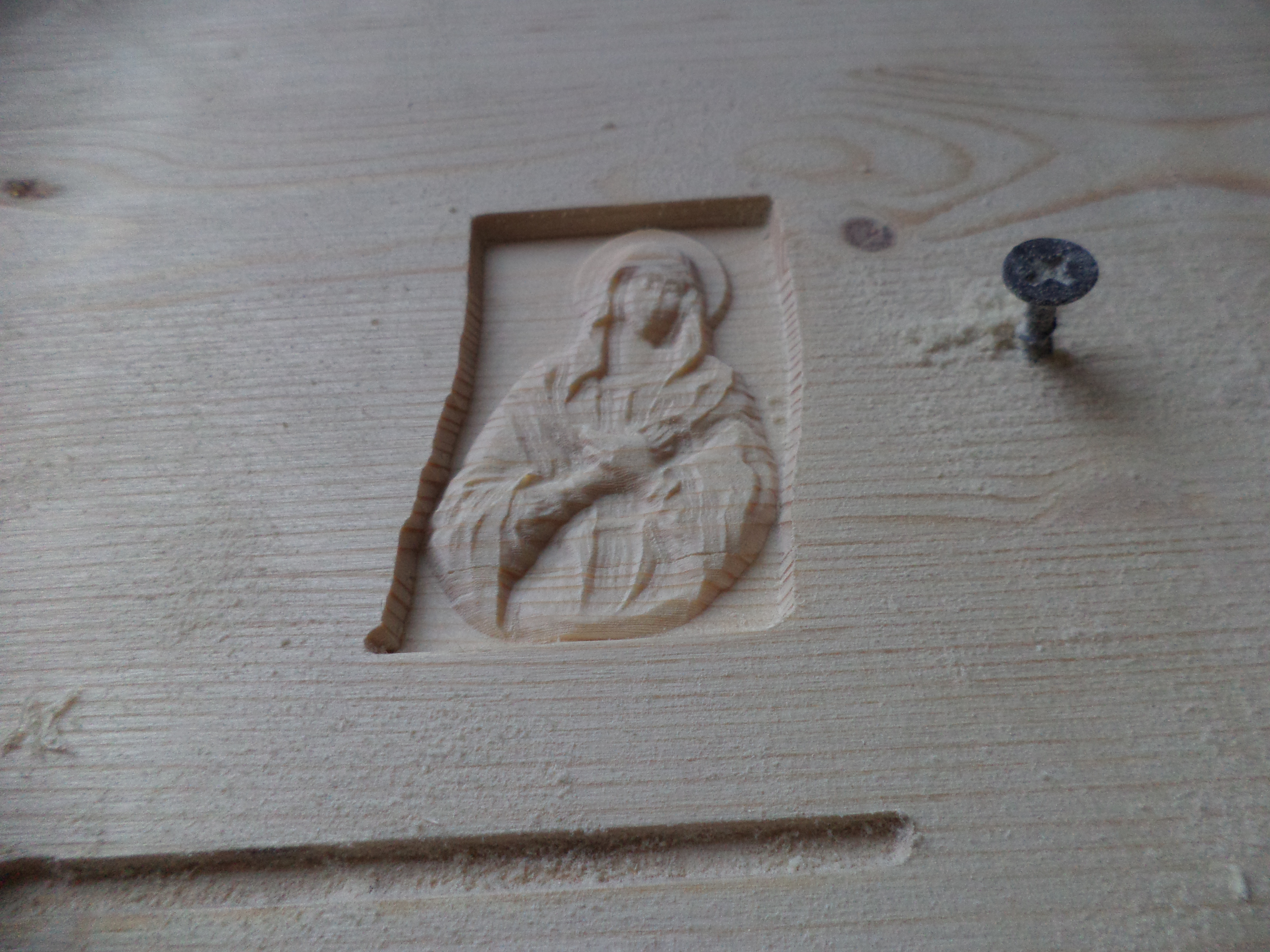

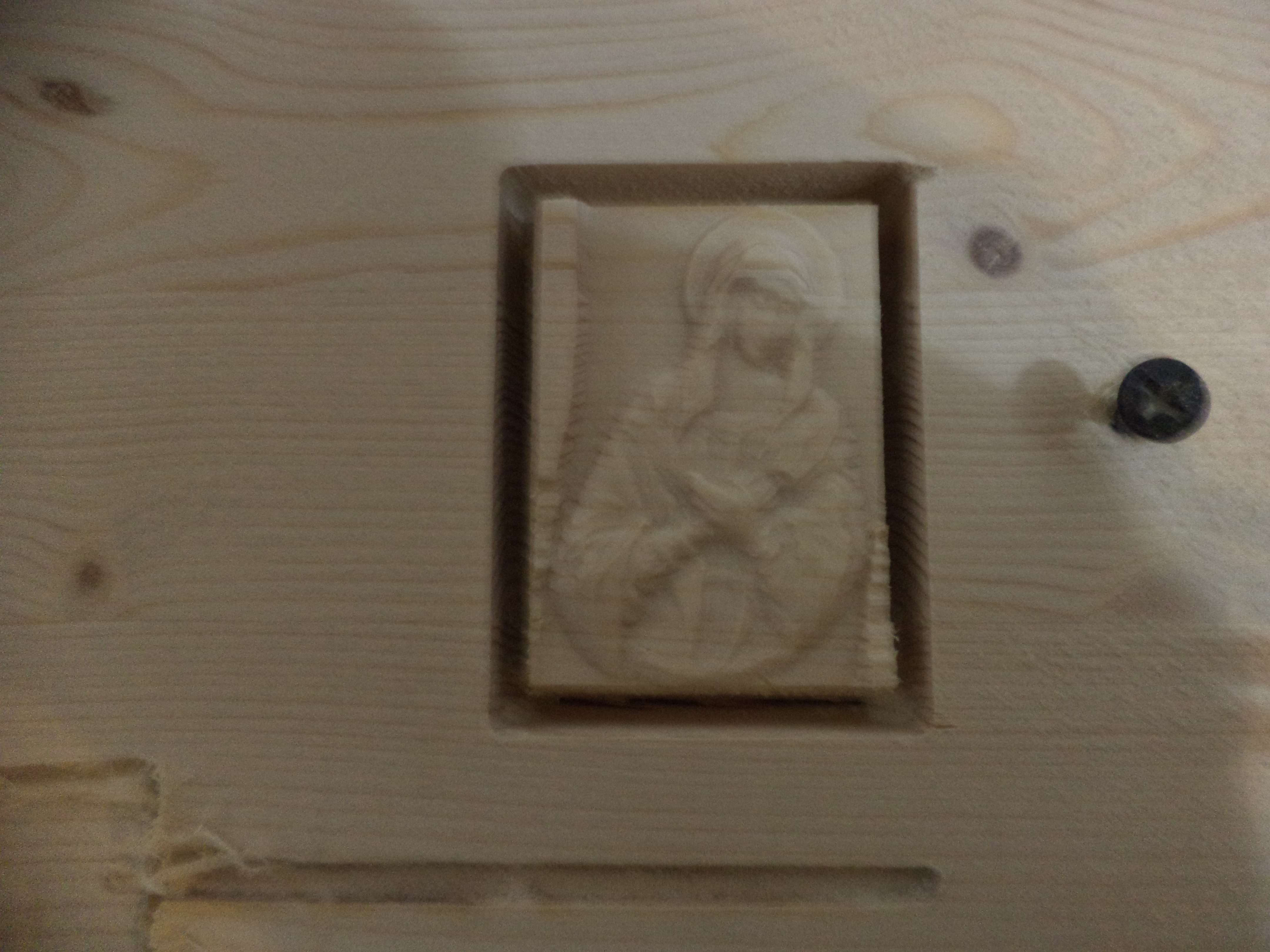

За сегодня вторая попытка сделать хоть что-нибудь.
DSC00260.JPG (3529 просмотров) <a class='original' href='./download/file.php?id=39689&sid=e17eb9d8c79f8a51962bfff73bf34cfa&mode=view' target=_blank>Загрузить оригинал (5.19 МБ)</a>
Делал фрезой d1, чтобы сэкономить время. Заготовка 50 на 40 мм. Делал 2,5 часа. По времени конечно провал... По качеству- считаю хорошим результатом для этой фрезы. Заготовка под гравер :)
Когда в ручную вбивал координаты, что бы вырезать контур- сломал единственную фрезу. Остались лишь граверы.
Почему сломал? Когда вбиваю координаты, скорость перемещения высокая, как на холостом ходу. Отсюда и потери. Каким кодом указывать подачу когда прописываешь координаты: например х30 у 60 ?
В целом, во время работы по программе, хочется увеличить подачу. На каком этапе это делается? В арткаме и в мач3. Feed rate в матче накручиваю максимально. Скорость движков ставлю 1000, собственно ставил и больше- вроде результат не замечен.

colosimo писал(а): Каким кодом указывать подачу когда прописываешь координаты: например х30 у 60 ?
G00 X30 Y60 ВЫСОТА ОСТАНЕТСЯ ТА КОТОРУю СДЕЛАЕШЬ ВРУЧНУю

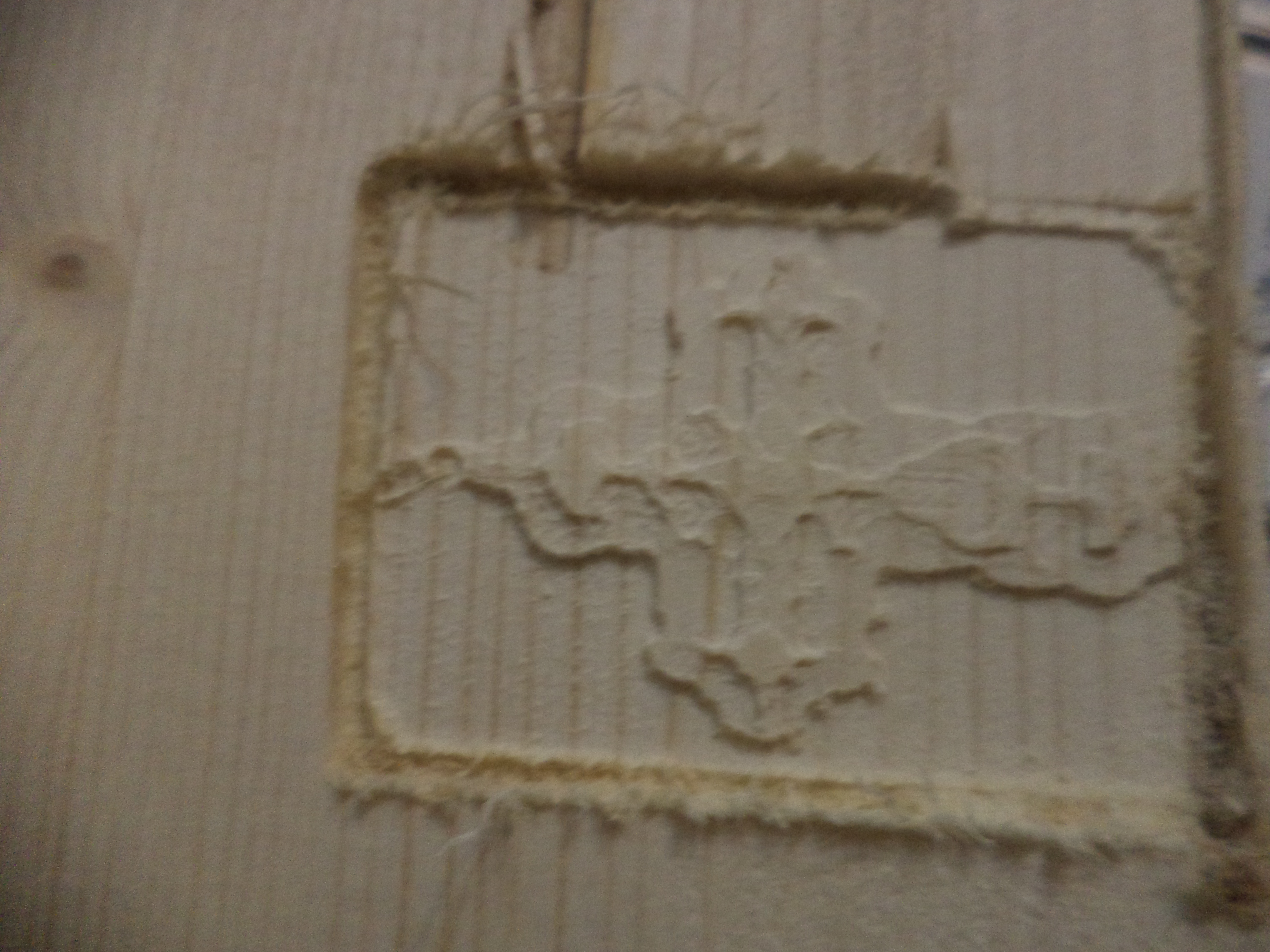

Очередная проба пера...
Что-то мне очень все не понравилось.
DSC00261.JPG (3382 просмотра) <a class='original' href='./download/file.php?id=39774&sid=e17eb9d8c79f8a51962bfff73bf34cfa&mode=view' target=_blank>Загрузить оригинал (5.05 МБ)</a>
Х явно живет своей жизнью. :cry:
Однако стал выпиливать контрур, все ровно выходит.
DSC00262.JPG (3382 просмотра) <a class='original' href='./download/file.php?id=39775&sid=e17eb9d8c79f8a51962bfff73bf34cfa&mode=view' target=_blank>Загрузить оригинал (5.17 МБ)</a>
Видимо приключения только начинаются...

Сообщение nERV »
Скорее всего вылезает нежесткость конструкции.
Можно попробовать изменить режимы, должно помочь.
И еще вариант- плохое сцепление вала двигателя с винтом.
