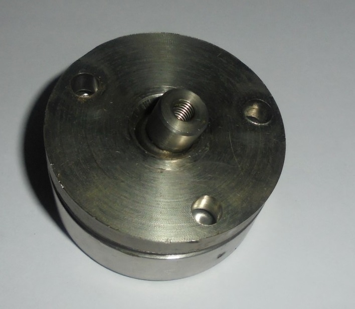

По просьбе трудящихся об устройстве сочленений в BallBar.
Устройство базы. База устанавливается на стол станка и имеет для этого магнит в нижней части. Корпус базы сделан так что в ней при расжатом винте свободно вращается шарик. Когда найден центр оси вращения (кто видел видео поймет), винт затягивается и шарик никуды не двигается.
DSC04270 (Копировать).JPG (11364 просмотра) <a class='original' href='./download/file.php?id=90309&sid=cc31b430e1a50e240a16b6f219754de1&mode=view' target=_blank>Загрузить оригинал (105.02 КБ)</a>
DSC04271 (Копировать).JPG (11364 просмотра) <a class='original' href='./download/file.php?id=90310&sid=cc31b430e1a50e240a16b6f219754de1&mode=view' target=_blank>Загрузить оригинал (41.92 КБ)</a>
DSC04272 (Копировать).JPG (11364 просмотра) <a class='original' href='./download/file.php?id=90311&sid=cc31b430e1a50e240a16b6f219754de1&mode=view' target=_blank>Загрузить оригинал (79.04 КБ)</a>
Сам измерительный датчик имеет с двух сторон резьбу, с правой стороны мелкую (как на индикаторах часового типа) и крупную резьбу слево. Справа вкручивается шарик, слева можно вкрутить как шарик, так и магнит.
DSC04273 (Копировать).JPG (11364 просмотра) <a class='original' href='./download/file.php?id=90312&sid=cc31b430e1a50e240a16b6f219754de1&mode=view' target=_blank>Загрузить оригинал (49.65 КБ)</a>
DSC04274 (Копировать).JPG (11364 просмотра) <a class='original' href='./download/file.php?id=90313&sid=cc31b430e1a50e240a16b6f219754de1&mode=view' target=_blank>Загрузить оригинал (56.54 КБ)</a>
Вся система в сборе
DSC04275 (Копировать).JPG (11364 просмотра) <a class='original' href='./download/file.php?id=90314&sid=cc31b430e1a50e240a16b6f219754de1&mode=view' target=_blank>Загрузить оригинал (90.44 КБ)</a>
Чтобы сочленение вращалось и изгибалось используется система шарик + магнит. Но шарик не касается магнита, а упирается на 3 медных выступа в кольце. Все приспособления можно изготовить самому.
Это я сам делал базу. Делал ее из нержи, но лучше из Ала.
В дно базы вклеил неодимовые магниты
DSC04276 (Копировать).JPG (11364 просмотра) <a class='original' href='./download/file.php?id=90315&sid=cc31b430e1a50e240a16b6f219754de1&mode=view' target=_blank>Загрузить оригинал (177.47 КБ)</a>
Просверлил центральное отверстие под шарик, сделал фаску под шарик и 3 отвесртия с резьбой для затяжки.
Крышка сделано примерно так же
DSC04277 (Копировать).JPG (11364 просмотра) <a class='original' href='./download/file.php?id=90316&sid=cc31b430e1a50e240a16b6f219754de1&mode=view' target=_blank>Загрузить оригинал (142.83 КБ)</a>
DSC04279 (Копировать).JPG (11364 просмотра) <a class='original' href='./download/file.php?id=90318&sid=cc31b430e1a50e240a16b6f219754de1&mode=view' target=_blank>Загрузить оригинал (177.13 КБ)</a>
Шарик ложится в центр и прижимается крышкой
DSC04278 (Копировать).JPG (11364 просмотра) <a class='original' href='./download/file.php?id=90317&sid=cc31b430e1a50e240a16b6f219754de1&mode=view' target=_blank>Загрузить оригинал (85.99 КБ)</a>
DSC04280 (Копировать).JPG (11364 просмотра) <a class='original' href='./download/file.php?id=90319&sid=cc31b430e1a50e240a16b6f219754de1&mode=view' target=_blank>Загрузить оригинал (87.55 КБ)</a>
Болты слегка подтягиваются чтобы шарик свободно вращался, а когда найден центр один из болтов затягивается и шарик фиксируется.
DSC04281 (Копировать).JPG (11364 просмотра) <a class='original' href='./download/file.php?id=90320&sid=cc31b430e1a50e240a16b6f219754de1&mode=view' target=_blank>Загрузить оригинал (127.83 КБ)</a>
И мой набор с разными приспособлениями
DSC04282 (Копировать).JPG (11364 просмотра) <a class='original' href='./download/file.php?id=90321&sid=cc31b430e1a50e240a16b6f219754de1&mode=view' target=_blank>Загрузить оригинал (343.54 КБ)</a>
