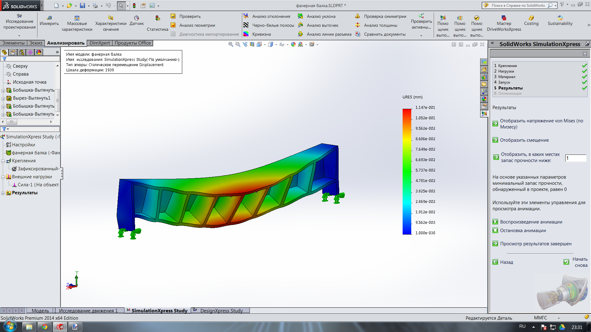

Ради интереса, выбрал для симуляции материал "серое литое железо" (чугун наверное) - так максимальный прогиб 5 микрон, при тех же условиях.

ukr-sasha писал(а):По быстрячку тут сэмулировал балочку. Материал для расчетов бальса. Думаю попрочнее фанеры будет.
Бальса она ближе к пенопласу по прочности, а не к фанере.

AVK74 писал(а):Бальса она ближе к пенопласу по прочности, а не к фанере.
Почитал, признаю.
Ввел параметры фанеры, отклонение получилось 7 соток.
+ остальные ранее озвученные нюансы.
Дума в итоге прогиб при таких условиях будет порядка 2 мм.

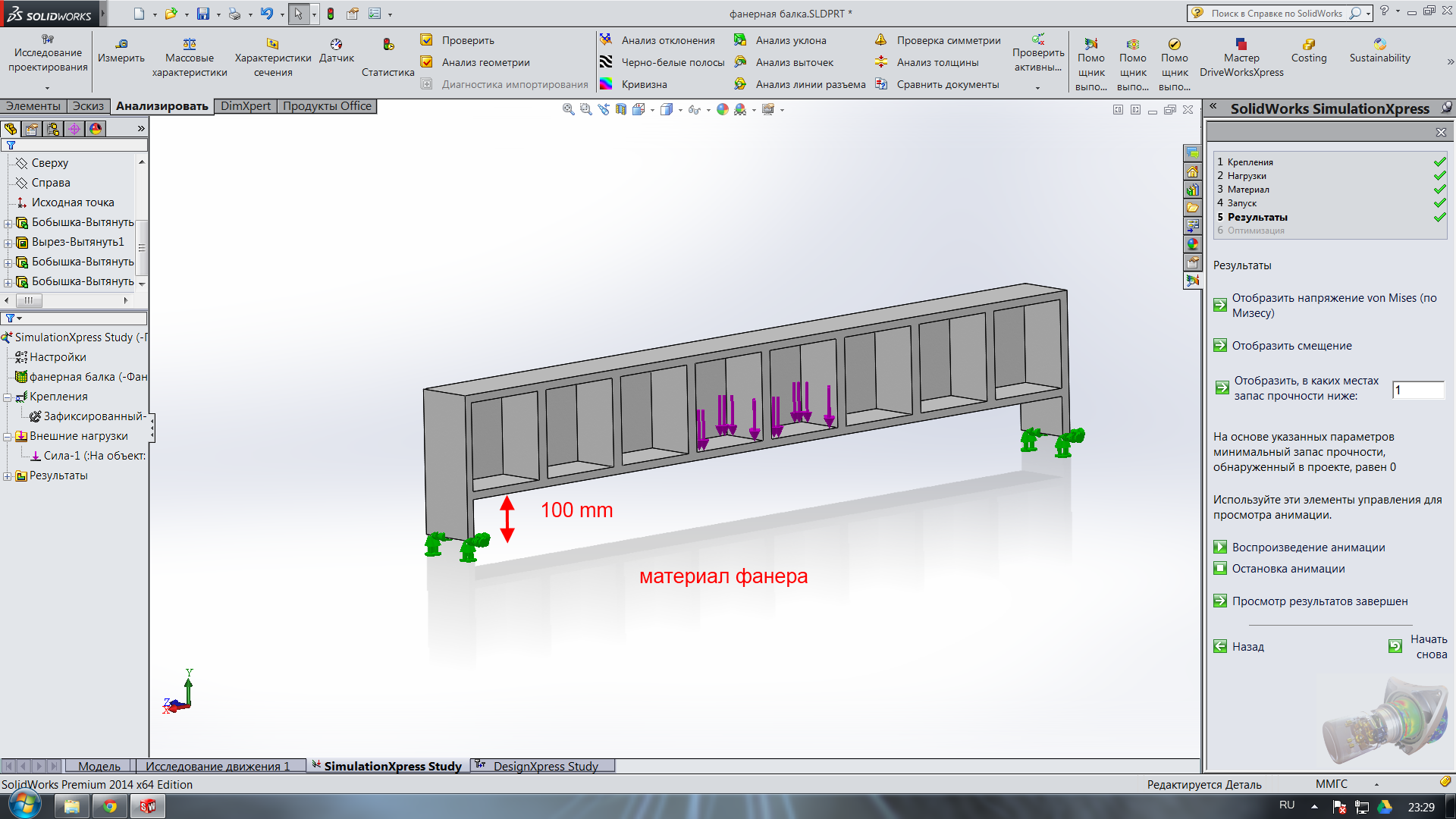

ТС, воспринимай мои сообщения, впрочем, как и остальных форумчан, как желание предостеречь от ошибок.
Чуть приблизил схему балки к реальности - добавил боковые ТОНКИЕ стойки. Они тоже существенно влияют на жесткость всей балки.
нагрузки 2.png (2599 просмотров) <a class='original' href='./download/file.php?id=31050&sid=7bc22d0dd246e99ba46886bd385372ce&mode=view' target=_blank>Загрузить оригинал (460.6 КБ)</a>
деформация 2.png (2599 просмотров) <a class='original' href='./download/file.php?id=31051&sid=7bc22d0dd246e99ba46886bd385372ce&mode=view' target=_blank>Загрузить оригинал (490.09 КБ)</a>
Странная у вас балка, сделайте просто закрытый прямоугольный профиль, без поперечных ненужных пластинок.

AVK74 писал(а):Странная у вас балка, сделайте просто закрытый прямоугольный профиль, без поперечных ненужных пластинок.
Это не у меня, а у ТС.

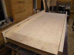

Приведу приер практического испытания стола 1900*600 как на фото
стол_сотовый.JPG (2497 просмотров) <a class='original' href='./download/file.php?id=31072&sid=7bc22d0dd246e99ba46886bd385372ce&mode=view' target=_blank>Загрузить оригинал (76.46 КБ)</a>
так вот прогиб стола от моего веса ~ 80 кг = 0,02 -0,03 мм.

vala, прогиб портала какой? и потом если у вас ширина 600, а ТС задумал 2 метра с лишним, то надо бы умножить прогиб портала (который измерите у себя) на (2000/600)^3=3,33^3=37раз
