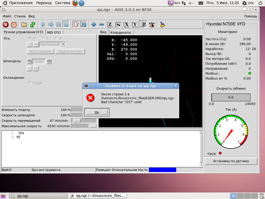

LinuxCNC ругается на префикс кодировки
Некоторые редакторы (я пользовался редактором из FAR 3) при создании файла в начало пишут несколько байт, обозначающих текущую кодировку. Другие программы эти байты обычно либо используют, либо просто игнорируют.
Но только не LinuxCNC!
Снимок.png (2878 просмотров) <a class='original' href='./download/file.php?id=16067&sid=ccdd8de2c3e98cb3a7cb31b23878541c&mode=view' target=_blank>Загрузить оригинал (162.33 КБ)</a>
Вот от подобной "программы" я долго пытался добиться взаимности, пока не открыл ее двоичным редактором и не увидел в начале символы EF BB BF, которые и сбивали с толка интерпретатор G-кода.
qq.ngc
(12 байт) 1048 скачиваний
Re: Сбор багов LinuxCNC ( багтрекер bug bugtracker баг )
Serg-tmn писал(а):Некоторые редакторы (я пользовался редактором из FAR 3) при создании файла в начало пишут несколько байт, обозначающих текущую кодировку. Другие программы эти байты обычно либо используют, либо просто игнорируют.
А есть где-то стандарт по этому поводу? просто пара непонятных байт в начале файла как-то напрягает. Тот же vi пишет инфу по файлу в конец файла, причем не какими-то абстрактными байтами, а нормальным человеческим языком :)
Nick писал(а):А есть где-то стандарт по этому поводу?
Да, есть.
Собственно, вот http://ru.wikipedia.org/wiki/Byte_order_mark
gedit, например, их никак не показывает, зато при записи файла бережно сохраняет :)
