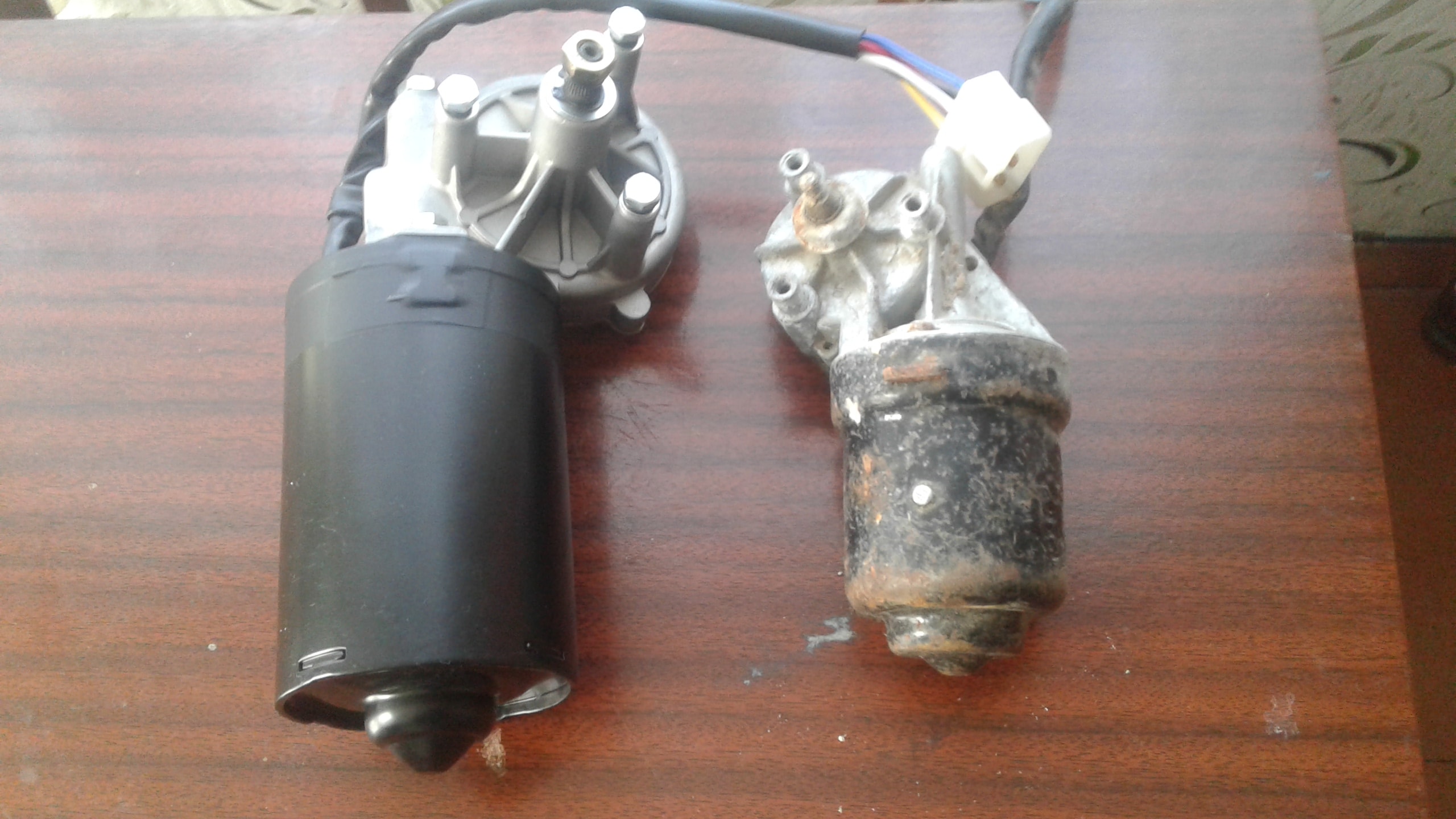

мотор редуктор 24 в, 100 вт, 30/50 об/мин, 2.7 кг
сравнение с мотор редуктором для стеклоочистителя
мотор редуктор 100 вт-min.jpg (5337 просмотров) <a class='original' href='./download/file.php?id=178115&mode=view' target=_blank>Загрузить оригинал (430.5 КБ)</a>
