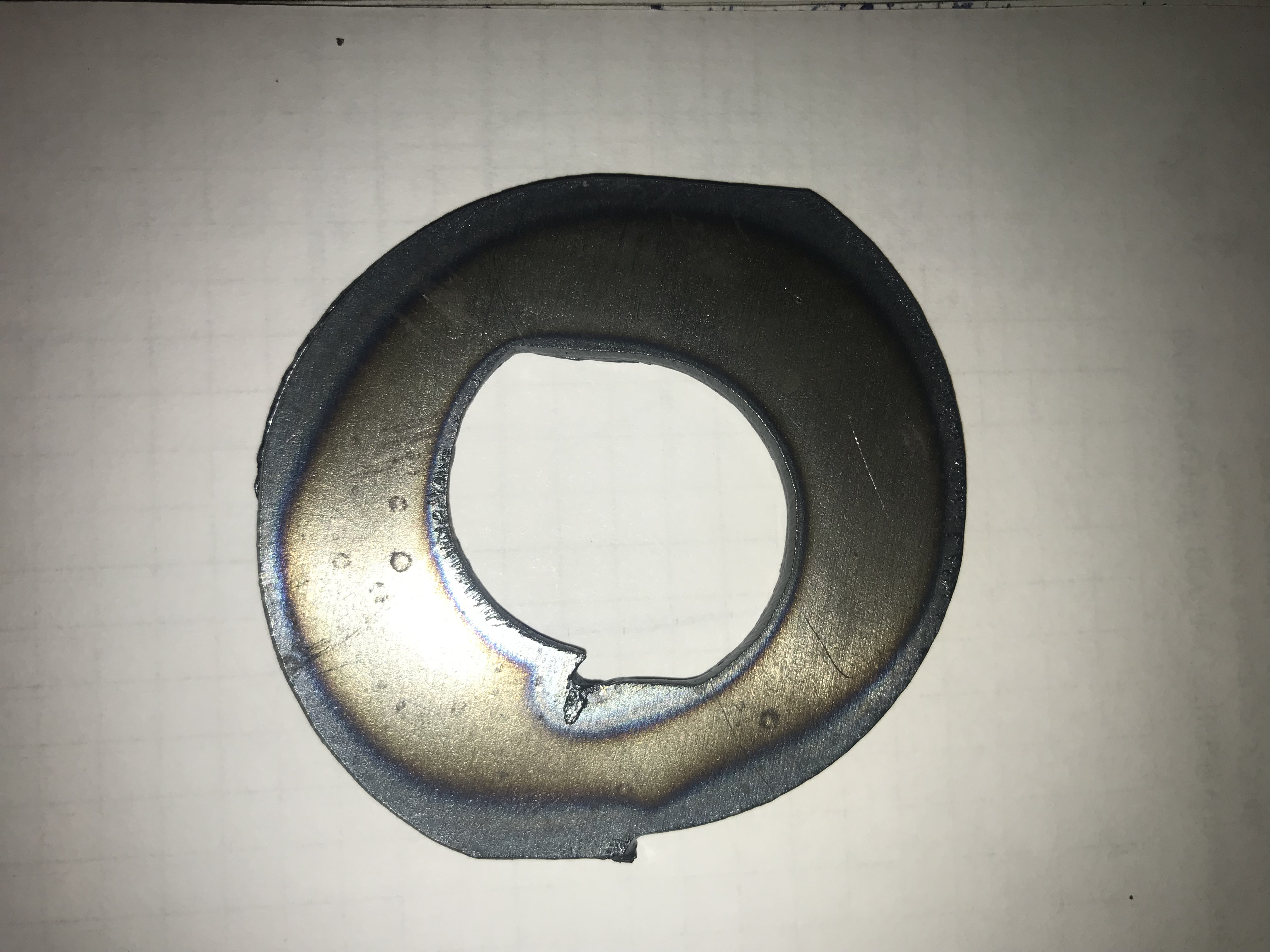

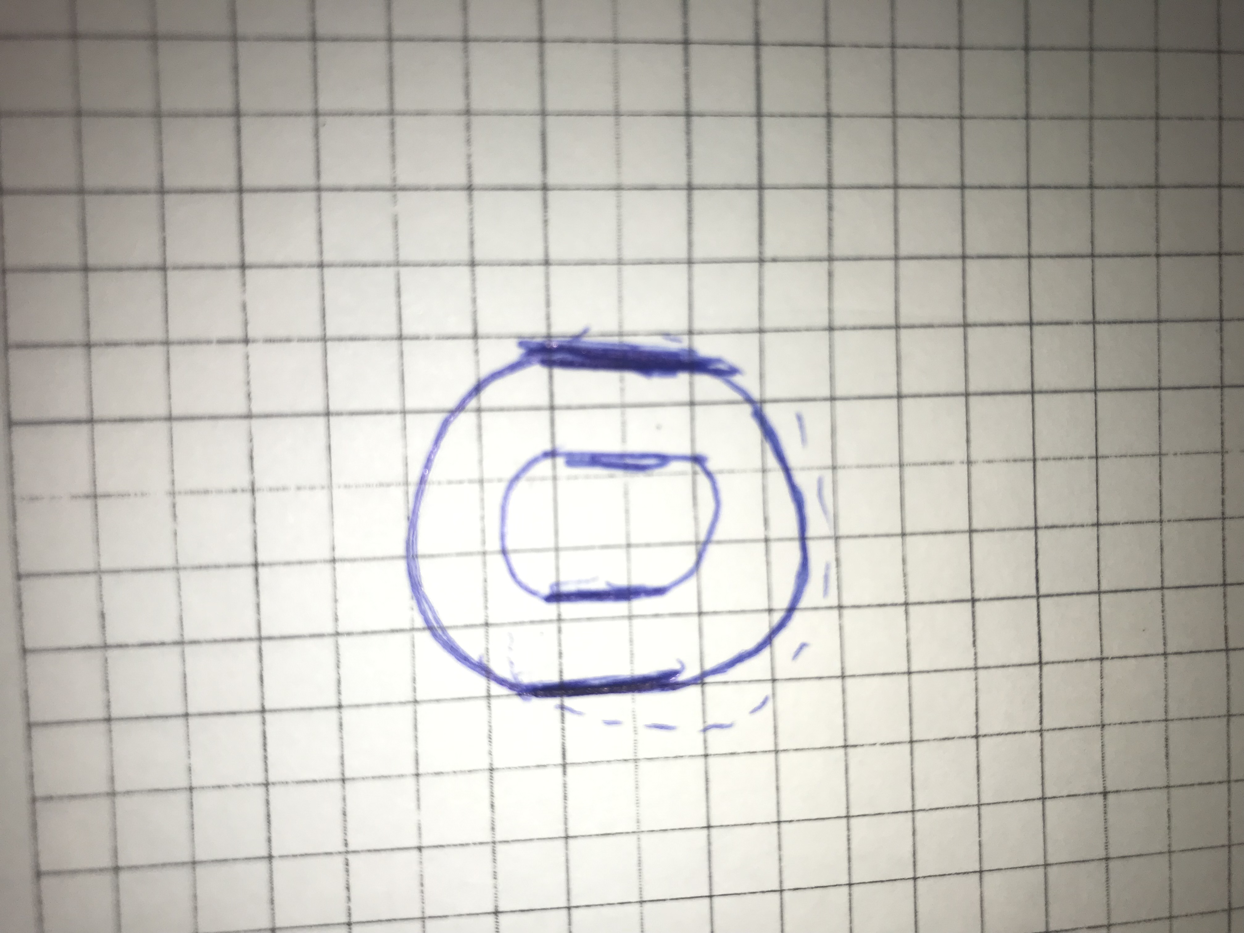

И второй вопрос, произвожу рез «круга» а вырезает вот как приложено в фото. В чем может быть и тут проблема? :?

Shyher01 писал(а):И второй вопрос, произвожу рез «круга» а вырезает вот как приложено в фото. В чем может быть и тут проблема?
Скорее всего люфты большие(по вертикали), либо что то не настроено или зажато(нужны большие усилия для смены направления перемещения)

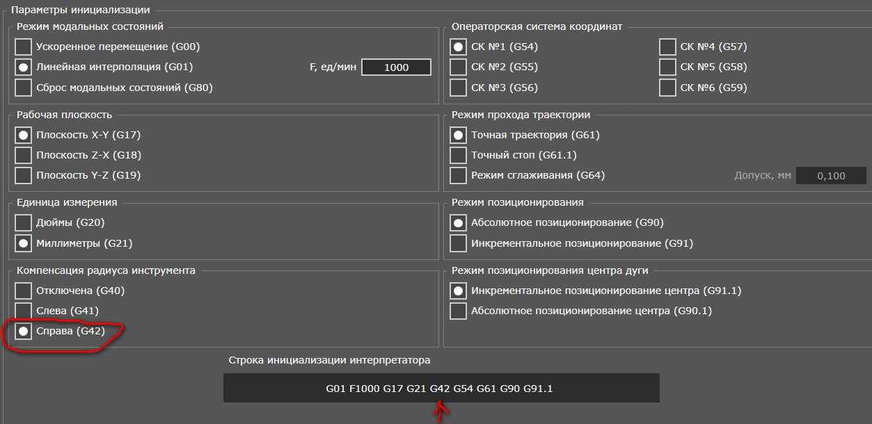

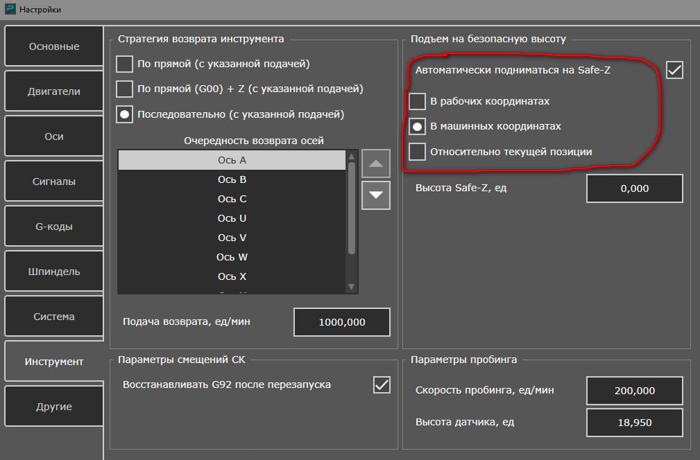

При установленной safe Z в машинных координатах, puremotix встает на некоторых командах с сообщением о невозможности использовать G53 с включенной компенсацией диаметра инструмента.
В программе вначале она включается командой G42.
Понятно, что puremotix поднимается в машинный ноль по G53, но перед этим забывает включить G40.
pure_2019-08-01_203145.jpg (4429 просмотров) <a class='original' href='./download/file.php?id=167081&sid=ef4a6ae5e74f594ed828bcdc49286744&mode=view' target=_blank>Загрузить оригинал (127.13 КБ)</a>

Попробовал включать компенсацию не в программе, а в настройках pumotix (строка инициализации) - вообще игнорирует. :(
pure2_2019-08-01_222205.jpg (4412 просмотров) <a class='original' href='./download/file.php?id=167085&sid=ef4a6ae5e74f594ed828bcdc49286744&mode=view' target=_blank>Загрузить оригинал (163.73 КБ)</a>
P.S. Это вообще нормально, что G42 стоит в строке инициализации до G54?
