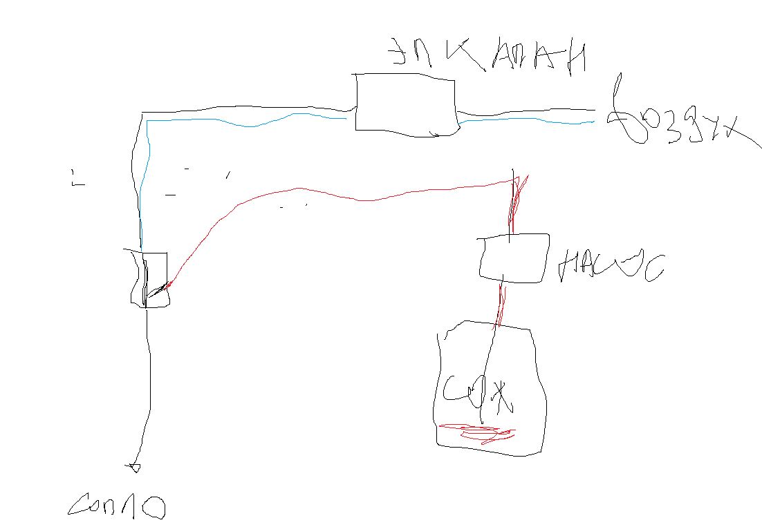

Re: Как организовать масляный туман для охлаждения
хотел уточнить пару моментов
насчет трубки, искать лучше с толщиной стенки 2 мм, внутренний около 4 мм, верно?
прикрепляю картинку, схема похожа на то как должно быть ?
в баке будет сож, нужно ли ставить максимально близко к соплу?
Сообщение lkbyysq »
Трубка для моего насоса 2 внутри, 4 снаружи. Насос заточен под стенку 1мм.
Насос рядом с баком. Длина до смесителя не имеет значения, просто перед входом в смеситель трубку необходимо проколоть иголкой. Иначе эжекция замучает.
Сообщение antoxa-kylibin »
Думаю между насосом сож и соплом нужно поставить краник для регулировки расхода масла, но там на приблуде возможно есть уже краники. В целом то вроде все логично.
Сообщение lkbyysq »
Зачем краник? ШД ведь.
Кстати, глянул я на схемку....и родилась другая идейка. Что если в бачке с сож просто создать наддув, по типу как в ручных опрыскивателях? Можно тогда от насоса отказаться. Правда наддув должен быть небольшим давлением. Или это бред?
Сообщение Алексс »
antoxa-kylibin писал(а):Что если в бачке с сож просто создать наддув
как говорится, хорошая мысля уже кому-то пришла.
Сообщение Udjin »
Канистру на стену, на метр выше станка, в короб какой ..
Судя по видюхе, которую до этого выкладывали, насос нормально качает. И если он напрямую будет такое количество масла запихивать в смеситель, а там это все добро воздухом распылять на стол станка, то через пол часа на столе будут лужи масла...а это уже избыточно. В этом ничего криминального нет, но просто возиться потом в лужах масла не камильфо. Заготовка должна быть просто немного смазана и все. Поэтому краник и нужен чтобы сдержать масло. Насос даст стабильное давление, пусть и с пулсациями, но оно не будет зависеть от уровня сож в бачке. А краником регулируем уже сколько нам надо масла. У меня такое представление как можно стабилизировать такую систему охлаждения.
