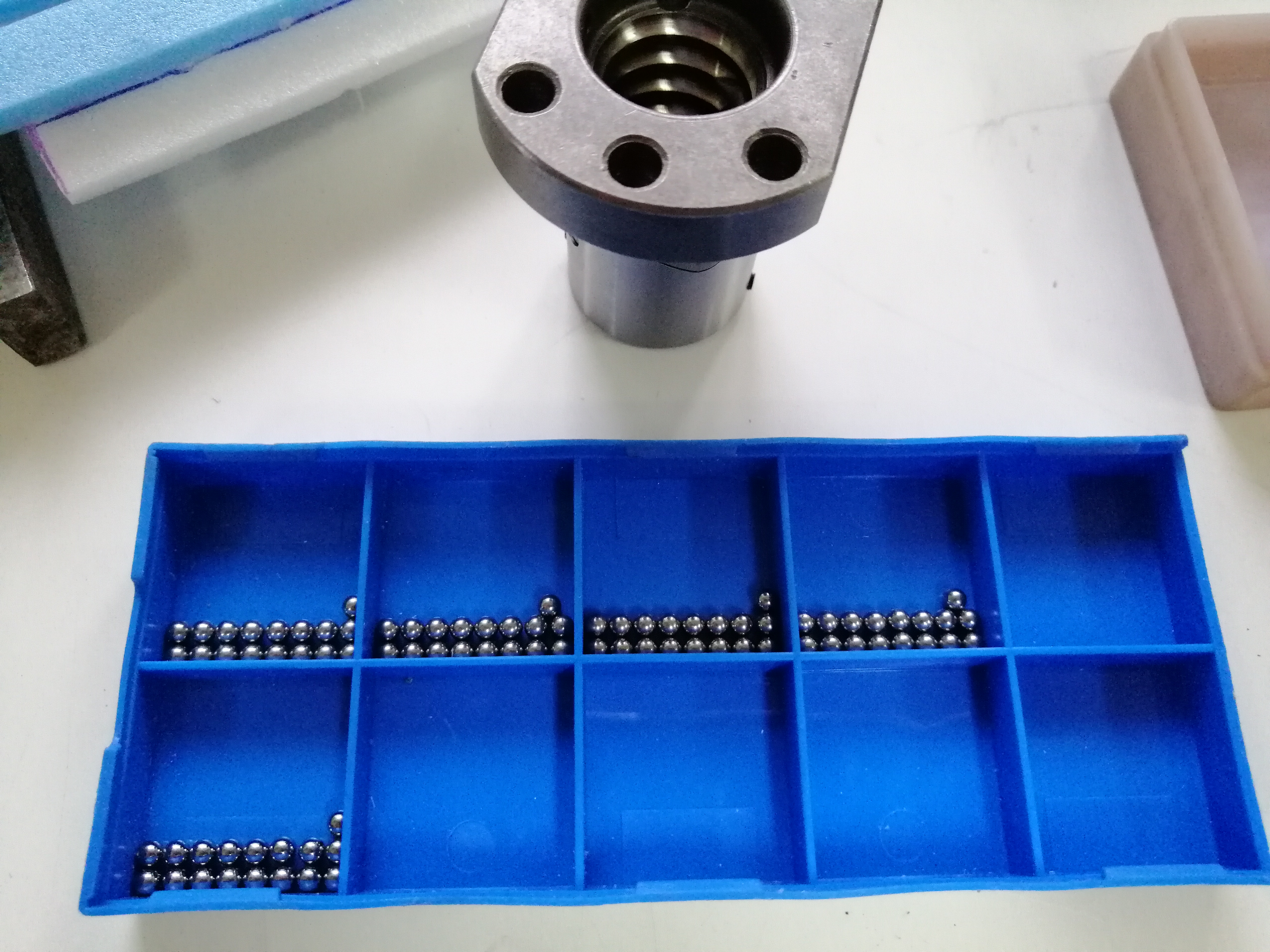

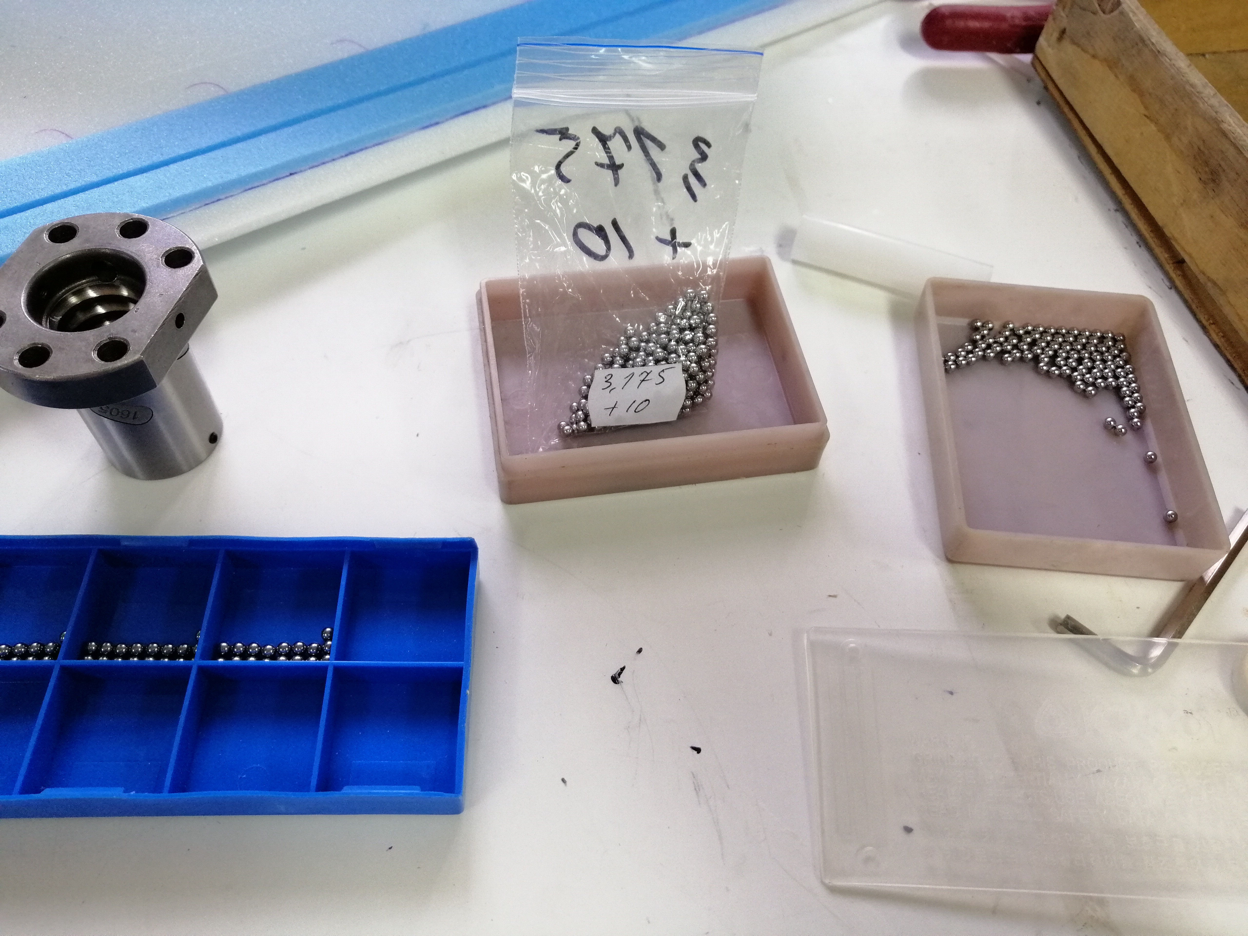

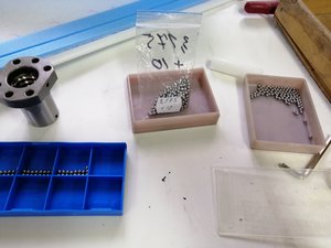

Продолжаем. Работа надо ошибками CNC tehnology проведена- ШВП подогнал к подшипникам опор- пришлось изрядно помучиться.
Не знаю как и на чем у них ведется обработка, но даже на такой не большой длине был конус до 5 соток суммарно- от номинала и в плюс и в минус на одной детали. Биение замерял в патроне токарника, получилось 0,15мм. Собственное биение кулачков 0,04 мм. Буду в следующий раз пробовать самостоятельно обработку проводить.

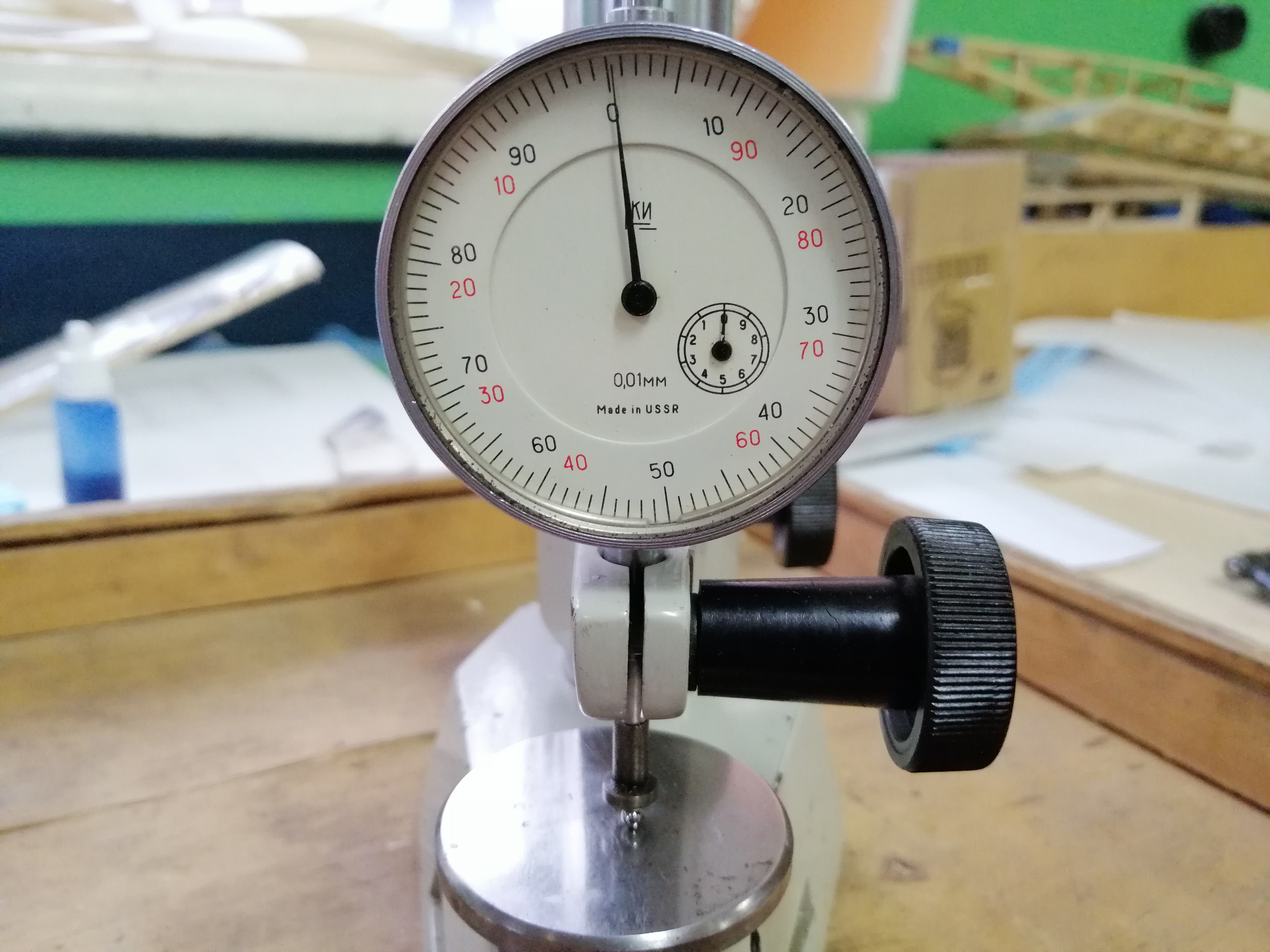

Гайку 1605 с радиальным люфтом вылечил: разобрал, вытряхнул шарики, промыл, ради интереса промерил изъятые шарики ( по 17 в каждом из 4 витков) на стойке- картина удручающая, разбег диаметров до полутора соток :good:
Далее зарядил шарики с допуском +10 микрон на пробу- не помогло, радиальный люфт сохранился. Исправил только перезарядкой шаров с допуском+16 микрон- люфт пропал совсем.
Шарики на замену заказывал у Даркстона, надо отдать должное - отсортированы очень шорошо- разницы по диаметру почти нет, на стойке показания индикатора отличались на каие то доли деления.

Шарики "клеил" в процессе сборки гайки на литиевый "Мобил", по цвету практически васаби), а хранится в такой красноречивой баночке :D
IMG_20190327_182407.jpg (3588 просмотров) <a class='original' href='./download/file.php?id=159761&sid=fefb2a32063e0905559d15b3380e5a02&mode=view' target=_blank>Загрузить оригинал (3.18 МБ)</a>

А у меня совсем другое впечатление от шаров из даркстона. Во-первых указанные отклонения не соответствуют фактическим, во-вторых разброс очень большой, около 65-70 процентов «одинаковых» шаров.
Если я правильно разглядел у вас часы соточные? Это довольно грубая сортировка получается.

В сравнении с родными шариками- на много лучше. В первом случае стрелка плясала на 1-1,5 деления в обе стороны. Обзаведусь микронным индикатором- промерю повторно. Шариков заказал с запасом.

Пассаметр купи, им удобней.
