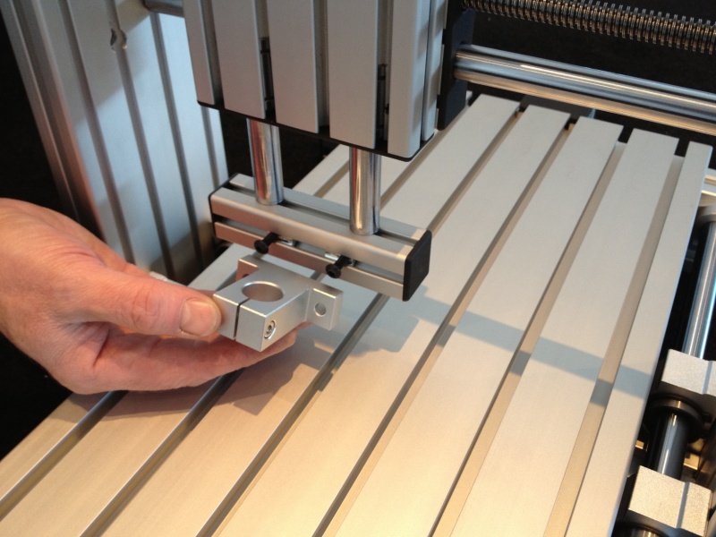

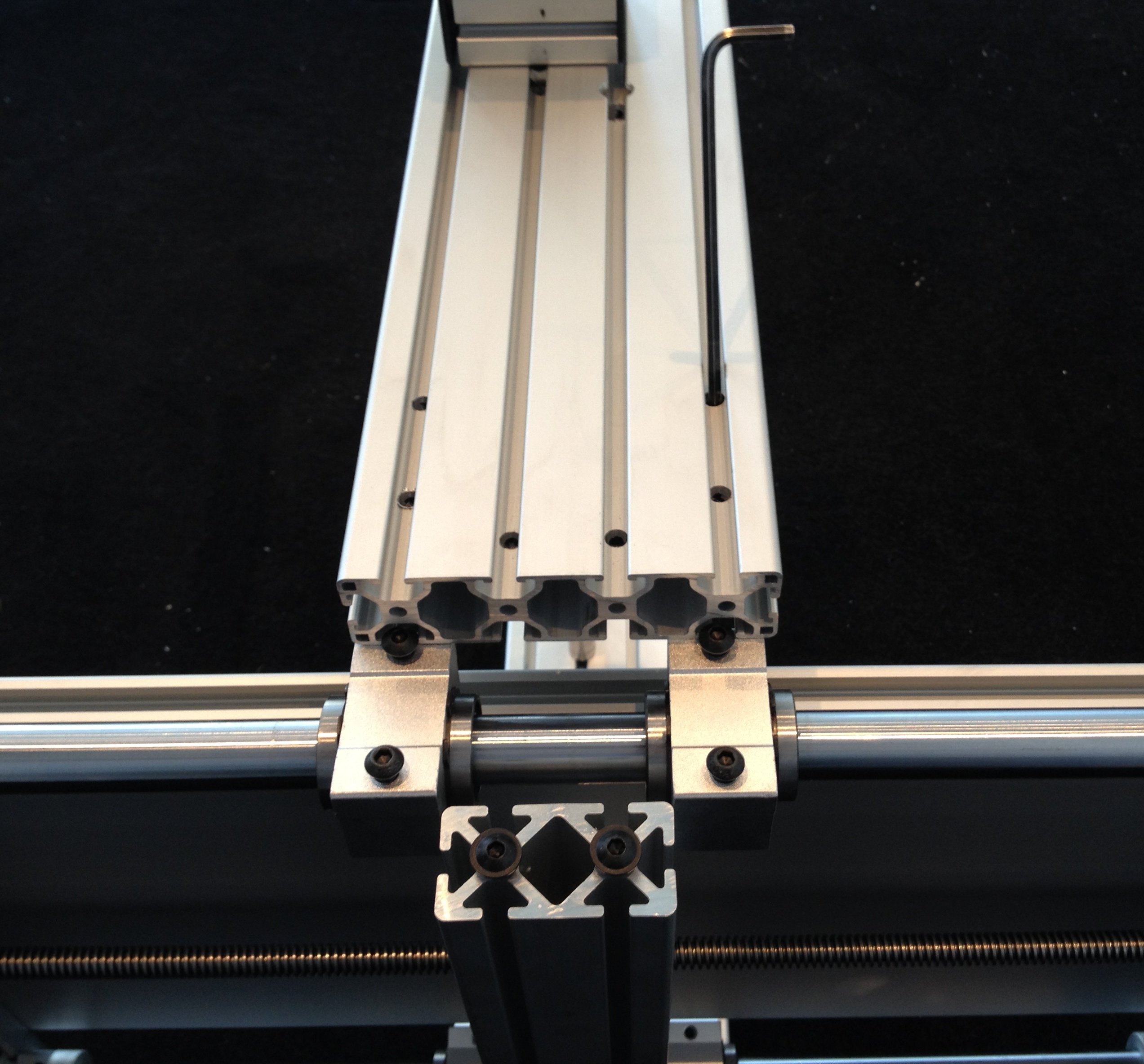

Yeltaev писал(а):но уж очень он надежно выгляди
я бы сказал наоборот. Вот например на этой фотке, профиль держится за счет шлфпки винта, хотя в такие места надо класть закладную прямоугольную гайку, а еще лучше Т-гайку:
MDL-A4-TR-UN-XTOY3.jpg (3676 просмотров) <a class='original' href='./download/file.php?id=8634&sid=f1278cd8882fef2dc93157090f2090fe&mode=view' target=_blank>Загрузить оригинал (1.09 МБ)</a>
А вот крепление шпинделя - судя по размеру под шейку бормашинки, для нее такой станок в самый раз, но для тяжелого фрезера имхо будет слабоват.
800px-MDL-A4-TR-UN-SPINDLE-MOUNT.jpg (3676 просмотров) <a class='original' href='./download/file.php?id=8633&sid=f1278cd8882fef2dc93157090f2090fe&mode=view' target=_blank>Загрузить оригинал (147.89 КБ)</a>
Не понятно как держаться направляющие. И вообще вся конструкция требует точного сверления.
Yeltaev писал(а):интересно где разжиться таким профилем по тому как это уже не первый станок который я наблюдаю и все они выглядят надежно и профиля разные как я понял
Такой профиль стоит от 1000 рублей за метр.
Хотя нормальный станочный, с указанными параметрами отклонения от прямолинейности еще дороже.
И нормальный крепеж к нему не дешевый, а надо будет его очень много. По себе знаю, когда собирал алюминиевую конструкцию: Хочу купить ЧПУ лазер (... но уже собираю сам) #283 (кстати получилась очень мягкой, но для лазера мне не так важно, и поставил я все это на стальную конструкцию)
В сумме выйдет гораздо дороже металлопроката.
