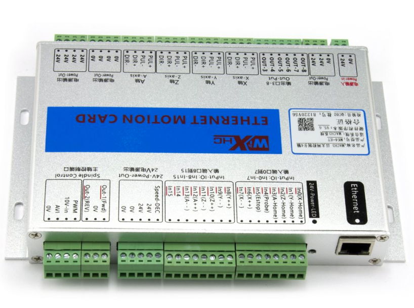

Ну а такой вариант?
WiXhc.jpg (3462 просмотра) <a class='original' href='./download/file.php?id=157120&sid=3dedbf31fd3d6980f01e3975067158f1&mode=view' target=_blank>Загрузить оригинал (84.79 КБ)</a>
Darxton продает
Описание:
КОНТРОЛЛЕР ЧПУ ДЛЯ MACH3 MK4-ET
MK4-ET - это аппаратный контроллер для управления станком с ЧПУ программой Mach3. Контроллер интегрирован с платой развязки, и позволяет управлять станком с 4 осями. Контроллер получает траекторию от Mach, и превращает их в сигналы STEP/DIR для приводов. Генерация сигналов производится с помощью отдельного процессора, не используется драйвер для LPT; это значительно снижает загрузку процессора ПК при работе, а буферизация траектории увеличивает стабильность работы всей системы.
Еще предлагают SMOOTHSTEPPER, STEPMASTER, фрезерюга предпочитает MYCNC, одним словом посоветуйте, самое простое решение которое стабильно работает, и по подключению чтобы было все понятно (на фото выше, все понятно расписано, куда что запитывать). Чтоб без танцов с бубном, настраивать через а-ля "pro tuner какой-нибудь" не желаю! Купил - подключил - заработало! так надо!
Фрезер для хобби. В промышленном масштабе обработку не веду! Хотя, чтоб прога зависла на ... 4 часу работы и потом заготовку спасать - не хочется.
Расшифруйте пожалуйста в двух словах на понятном языке, что покупать и почему.

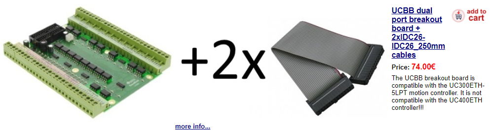

А то мне, чтоб upgrade UCCNC системы сделать, надо как я понял купить:
1)
UCCNC kontroller+soft.jpg (3461 просмотр) <a class='original' href='./download/file.php?id=157125&sid=3dedbf31fd3d6980f01e3975067158f1&mode=view' target=_blank>Загрузить оригинал (38.03 КБ)</a>
2)
UCCNC Plata.jpg (3461 просмотр) <a class='original' href='./download/file.php?id=157126&sid=3dedbf31fd3d6980f01e3975067158f1&mode=view' target=_blank>Загрузить оригинал (43.69 КБ)</a>
т. е. 175+74 евро проплатить = 249 евро.
Старая лицензия не катит, т.к. плата продается номерная и софт к ней. UC100 с моей лицензией можно выкинуть. По скоростям там уже ограничение и на сервы надо переходить на UC300 ну или на альтернативу MACH3 с новым контроллером

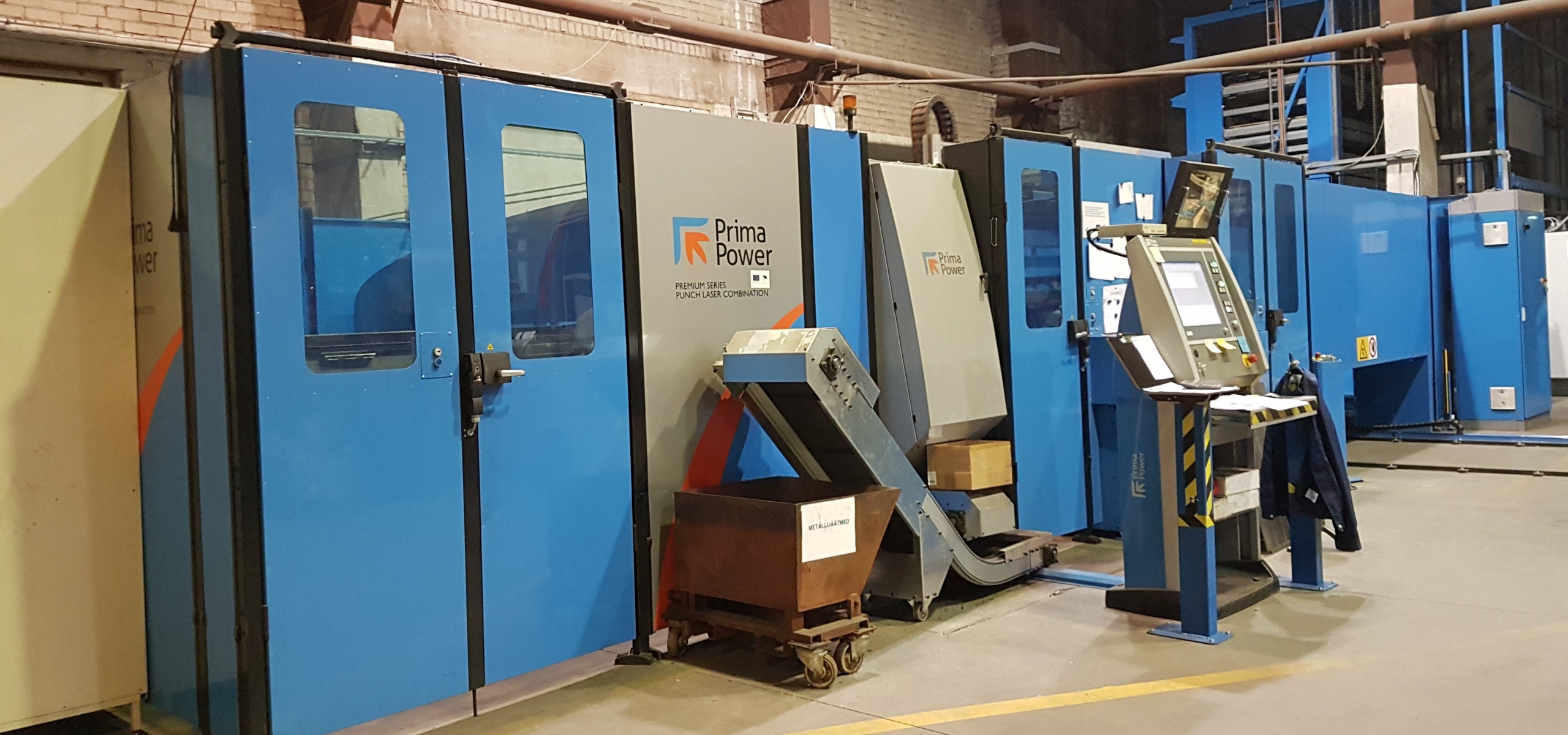

Вы сравниваете одно место с пальцем, или невнимательно прочитали мой вопрос, я спрашивал можно ли сделать так как на видео. Конечно с помощью 3D часового индикатора я могу привязаться заготовке... Ну это уже совсем другая история.
Может сравниться со станком, на котором я сейчас работаю стоимостью полтора миллиона евро с моим хобби станком?
20190215_164542.jpg (3316 просмотров) <a class='original' href='./download/file.php?id=157141&sid=3dedbf31fd3d6980f01e3975067158f1&mode=view' target=_blank>Загрузить оригинал (1.86 МБ)</a>
Это вам - как пример сравнения - 3D часового индикатора, и фольги за копейки, при помощи которого, человек привязывается к краю заготовки.
Видео, к сожалению, ваше до конца не досмотрел так как нахожусь на работе пишу с телефона
