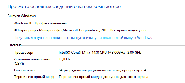

Umnik писал(а):Нормальный комп с нужным разъемом и виндой ХР
Я через Win8.1 x64bit настраивал.
Screenshot - 25.12.2018 , 18_29_02.png (3633 просмотра) <a class='original' href='./download/file.php?id=153288&mode=view' target=_blank>Загрузить оригинал (12.3 КБ)</a>

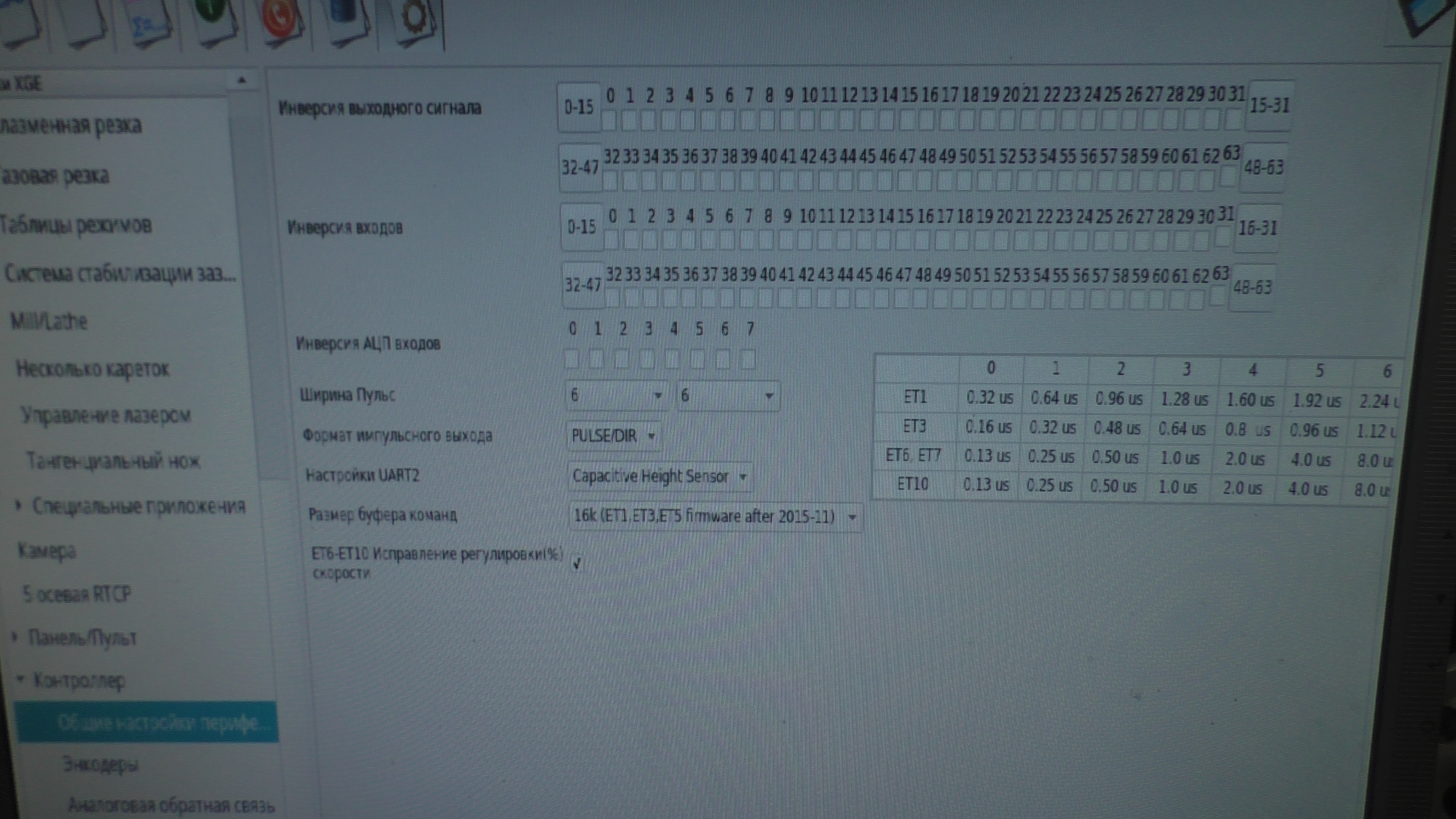

Подсобрал шкаф с электроникой, подключил контроллер, произвел предварительную настройку параметров шаговиков... и ничего не произошло)
Циферки на экране программы бегают, а оси стоят на месте. Пересмотрел-перепроверил все подключения, еще раз залез на сайт mycnc, мож чего забыл... нет, все подключено правильно, но шевелиться станок не желает.
После звонка Славе (niksooon-у, пользуясь случаем, хочу сказать ему спасибо большое за подсказку) залез на вот эту вкладку:
S1030002.JPG (3380 просмотров) <a class='original' href='./download/file.php?id=153774&mode=view' target=_blank>Загрузить оригинал (3.81 МБ)</a>
И подправил параметр "ширина пульс" - у меня стоял по умолчанию 5, поменял на 6. Если верить таблице, продолжительность импульса при этом увеличилась с 4-х микросекунд до 8-ми.
После чего оси таки пришли в движение)
Почитав еще раз мануал к своим драйверам (М556С), нашел пометку о том, что стабильная работа драйвера обещается при длительности управляющего сигнала в 5 микросекунд и выше. Собственно, так и есть...
В общем, кто собирается юзать mycnc с лидшайнами - обратите внимание на этот параметр.

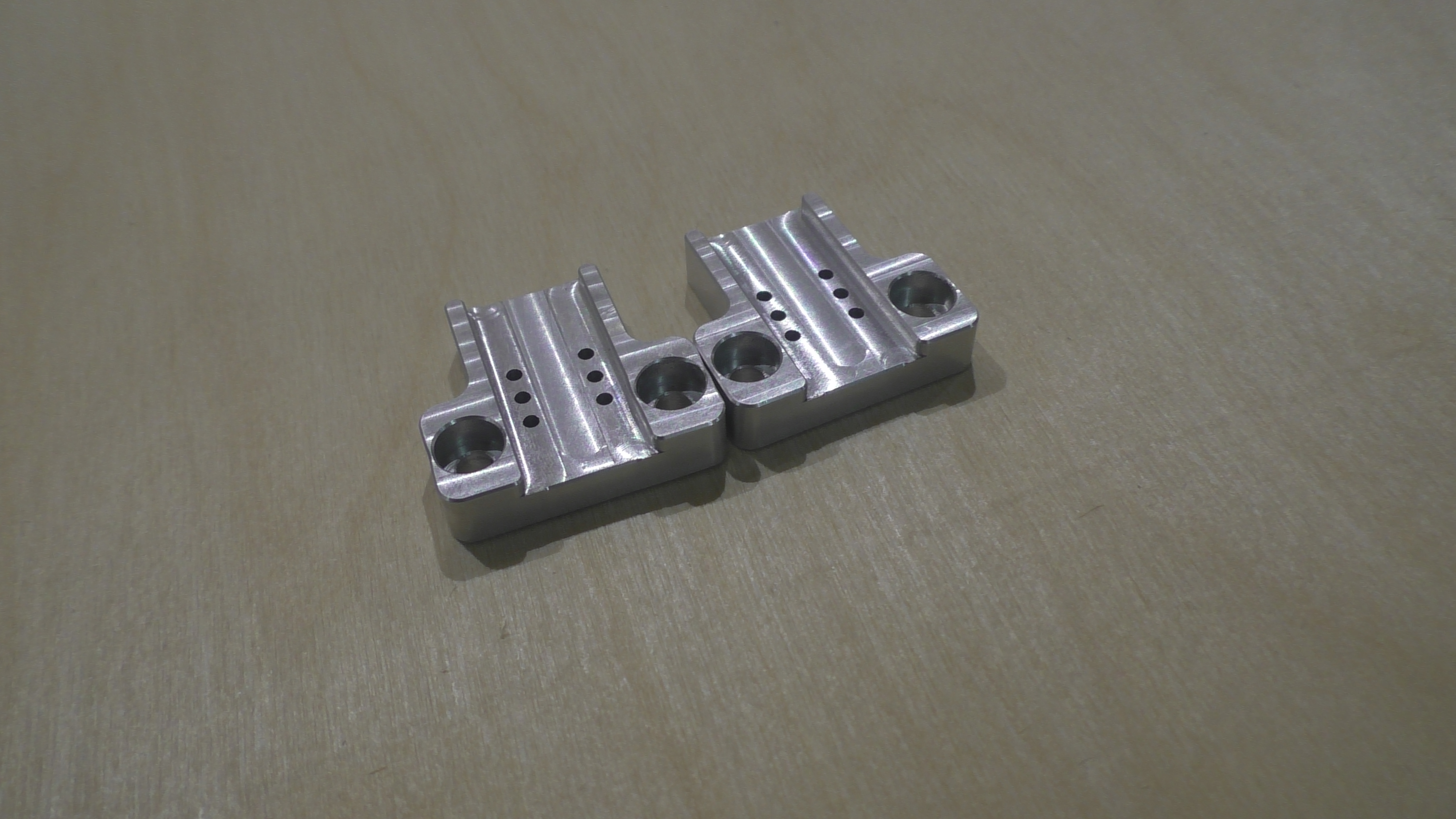

Еще из мелких косячков по станку, не понравился мне изначально запроектированный способ крепления концевиков оси Х, когда датчики стоят на портале.
чуток поприкидывал и решил присобачить их на пластины, в которых крепятся опоры винтов по Х.
пришлось пильнуть два мелких держателя:
S1030001.JPG (3380 просмотров) <a class='original' href='./download/file.php?id=153773&mode=view' target=_blank>Загрузить оригинал (3.03 МБ)</a>
Ну и вот так планирую их закрепить:
S1030004.JPG (3380 просмотров) <a class='original' href='./download/file.php?id=153776&mode=view' target=_blank>Загрузить оригинал (3.43 МБ)</a>

Почему не остался на микрошаге 6400?
Re: Простенький фрезерок по деревяшкам 600*900
Добавлено: 06 янв 2019, 09:44
Umnik
потому что, видимо, момент таки падает с уменьшением (установкой более мелкого) микрошага.
Точнее, он не падает, а снижается на макс. оборотах.
И выходит, что на оборотах больше 1000 момента уже не хватает, чтобы двигать осями..
А на микрошаге 3200 движки двигают оси на 7,5 м/мин спокойно...
Думаю, что для деревяшек и этого микрошага будет вполне достаточно.
А вот скорость лучше приподнять...
кстати, ради интереса пробовал микрошаг 800 - разницы с более мелким по звуку работы не ощутил. Приятно работают драйверы, мне однозначно нравятся))
Причем на 5 м/мин движки такой противный высокочастотный шум производили, который видимо усиливался конструкцией из пустотелых профилей.
А вот на 7 метрах и выше звук гораздо приятнее...
