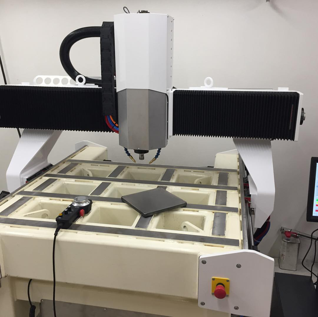

Хотя скорее даже больше гнется. Измерял положив линейку по диагонали на углах, индикатор посередине, и поднимали угол ломом. Там и было 0.5. Ну жиденькая в общем по ощущениям, как её трясет. Хотя это ещё следствие того, что ноги высокие (до стола метр) для специфичной работы, и на них тоже раскачивается.
Делайте отверстия под рым болты или уши намертво чтобы наверняка только за них крепили, как здесь
Screenshot_2017-11-07-20-43-32~01.png (2912 просмотров) <a class='original' href='./download/file.php?id=147394&mode=view' target=_blank>Загрузить оригинал (737.88 КБ)</a>
Re: Фрезер по дереву...алюм.сплавам, с полем 1300х1000х100
Добавлено: 29 сен 2018, 14:13
maxx2000orel
На превьюшке, ввеху страницы, показалось что портал на плиту газовую прикрепили :)

Как очень хорошие заготовки под рамы есть чугунные стендовые сборочные плиты. Типо таких, но поменьше. Даже кто-то тут делал станок небольшой на такой.

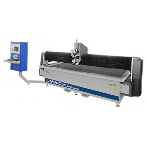

maxx2000orel писал(а):На превьюшке, ввеху страницы, показалось что портал на плиту газовую прикрепили :)
:hehehe: :hehehe: - я тоже так подумал!
А вообще хорошо выполнен станок. Но все равно меня смущает "цепляние" строп за верхнюю раму.
Ну как бы сказать - по моему это не совсем правильно.
примерно так себе представляю правильные места для подъема или транспортировке:
multicam_3000-500x500.jpg (2866 просмотров) <a class='original' href='./download/file.php?id=147408&mode=view' target=_blank>Загрузить оригинал (20.72 КБ)</a>
Внизу рамы - два ввареных швеллера.
Или за них стропами. Но через всю раму, конечно если есть возможность.

Добавлено: 29 сен 2018, 20:44
hmnijp
ну у той рамы отношение сечения к размерам такое, что хоть кубарем кати, так сказать :hehehe:
Да, сделан жирно для хоббийного домашнего. парень брал пример с Datron m10 )
