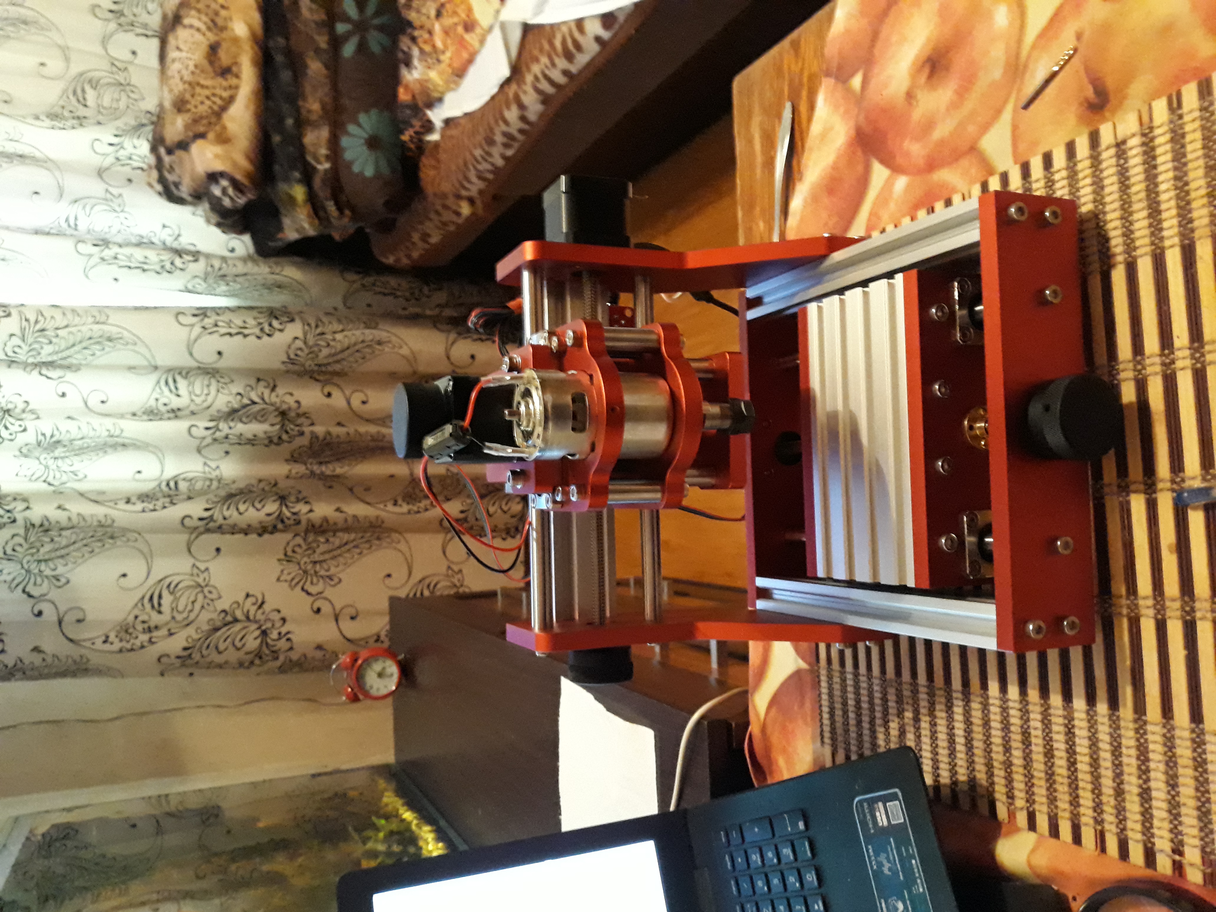

Доброе время суток. Купил CNC1310 на Алиэкспресс. Это мой первый пробный станок. Собрал без проблем. Прошивка GRBL 0.9. Работал через GRBL controller. G code делал на ArtCAM. Настроить пробовал через UniversalGcodeSender v2.0 . Мне нужны расчёты в миллиметрах а не в дюймах. По скоростям хочу по медленнее. Но настроить не смог. Пробовал несколько версий UniversalGcode. Но зайдя в функцию редактирования прошивки ничего не происходит. Как будто стоит блокировка. Прошивку вижу, но сделать ничего сделать не могу. Я часто читаю как люди настраивают. У Вас были такие проблемы? Если кто то знает в чём дело, то поделитесь пожалуйста. По размерам станка. Конечно он маленький. На Алиэлспресс заказал детали станка для расширения. Надеюсь увеличить рабочую площадь в три раза. Когда всё соберу отпишусь на эту тему. С Уважением к Вам!!!
20180925_163159[1].jpg (4145 просмотров) <a class='original' href='./download/file.php?id=150730&sid=f8c3ab88148b390850f6765e49db1217&mode=view' target=_blank>Загрузить оригинал (4.88 МБ)</a>
admiral4 писал(а):Доброе время суток. Купил CNC1310 на Алиэкспресс. Это мой первый пробный станок. Собрал без проблем. Прошивка GRBL 0.9. Работал через GRBL controller. G code делал на ArtCAM. Настроить пробовал через UniversalGcodeSender v2.0 . Мне нужны расчёты в миллиметрах а не в дюймах. По скоростям хочу по медленнее. Но настроить не смог. Пробовал несколько версий UniversalGcode. Но зайдя в функцию редактирования прошивки ничего не происходит. Как будто стоит блокировка. Прошивку вижу, но сделать ничего сделать не могу. Я часто читаю как люди настраивают. У Вас были такие проблемы? Если кто то знает в чём дело, то поделитесь пожалуйста. По размерам станка. Конечно он маленький. На Алиэлспресс заказал детали станка для расширения. Надеюсь увеличить рабочую площадь в три раза. Когда всё соберу отпишусь на эту тему. С Уважением к Вам!!!
вот тут мы описали возможные параметры, и как настраивать: http://www.cnc-club.ru/wiki/index.php/ArduinoGRBL

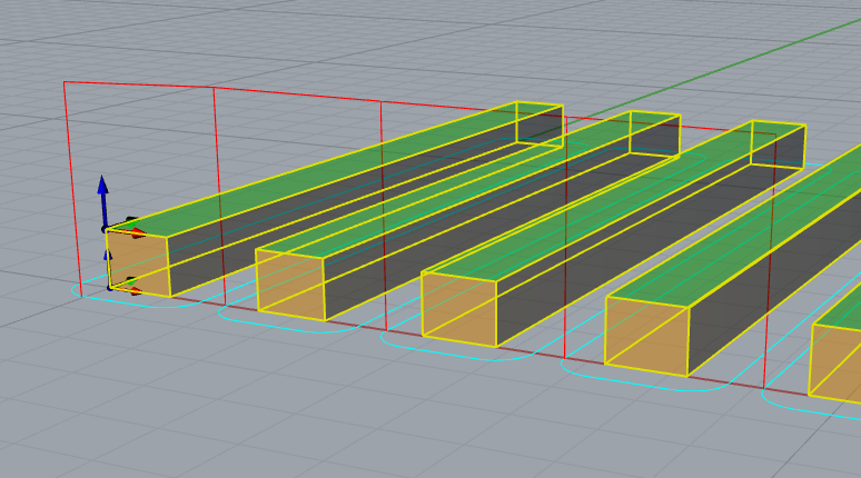

Сообщение MegaBlackJoe »
С моим станком происходит нечто очень странное - генерирую gcode в CAM программе, проверяю его в нескольких симуляторах, результат такой, какой и ожидался - при попытке отправить на станок - получаю совсем не то, вместо перемещения на безопасную высоту, фреза наоборот заглубляется. Может кто-нибудь проверить мой код у себя на станке? Рекомендую сделать это с зубочисткой вместо фрезы. Чтобы увидеть, что происходит. Пробовал gbrl gru и другие gcode senders
Спасибо.
Непонятно, что вызывает такой результат и как это исправить.
Rename to nc.txt
(7.89 КБ) 922 скачивания
Mamont
Сообщения: 1667
Репутация: 391
Настоящее имя: Виталий
Откуда: РБ Минск
Сообщение Mamont »
Надо снимать порчу со станка.
Перепроверь настройки $$, полярность Z_DIR инвертировалась

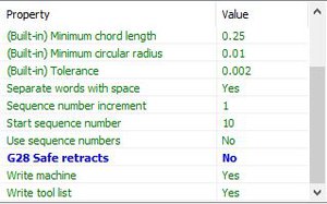

Курдль
Сообщения: 1060
Репутация: 282
Откуда: Msk
Сообщение Курдль »
MegaBlackJoe писал(а): вместо перемещения на безопасную высоту, фреза наоборот заглубляется.
А как реагирует станок на простые "кнопочные" команды программы? Нажимаете кнопку "Вверх" и шпиндель едет вверх?
Если да, то я бы погрешил на постпроцессор. Какой прогой УП генерите?
Например, у Fusion360 есть настройка, как на картинке. Если не выключить G28, станок не будет поднимать инструмент на безопасную высоту.
G28.JPG (3276 просмотров) <a class='original' href='./download/file.php?id=157513&sid=f8c3ab88148b390850f6765e49db1217&mode=view' target=_blank>Загрузить оригинал (23.05 КБ)</a>
rlan
Сообщения: 61
Зарегистрирован: 17 мар 2018, 06:21
Репутация: 9
Настоящее имя: Руслан
Сообщение rlan »
MegaBlackJoe писал(а):Непонятно, что вызывает такой результат и как это исправить.
Z обнуляете на поверхности заготовки или стола?
MegaBlackJoe
Сообщения: 4
Зарегистрирован: 23 май 2018, 16:16
Настоящее имя: Tim
Генерирую в RhinoCAM. Проверяю Gcode в Camotics (gcode simulator)- там есть удобная визуализация снятого материала. Результат идентичен. Пробую отправлять двумя разными gcode senderami - gbrlgru и еще один для лазера - результат одинаковый. При простом управлении станка при нажатии кнопки вверх фреза поднимается вверх. А вот при исполнении кода вреза идет не вниз, а вверх.
Ноль выравниваю относительно заготовки с помощью бумажки.
Проанализировал Gcode - все выглядит логично:
G1 X-0.062 Y-0.496 Z2.000 F50.0
G1 Z-0.800
Сначала должно идти поднятие на безопасную высоту в 2 мм, а потом фрезеровка на 0.8 мм Код выглядит правильным, значит проблема в самой электронике или механике. Буду рыть в этом направлении.
Снимок.PNG (3196 просмотров) <a class='original' href='./download/file.php?id=157574&sid=f8c3ab88148b390850f6765e49db1217&mode=view' target=_blank>Загрузить оригинал (97.25 КБ)</a>
