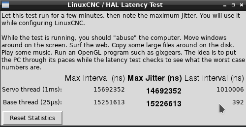

peredelkin
ставил ради интереса в gentoo. если заведу,то дальше из исходников и буду собирать на другом компе.просто привык к gentoo.
что имеем:
обычное ведро,не RT.
4.9.34-gentoo
gcc (Gentoo 5.4.0-r3 p1.3, pie-0.6.5) 5.4.0
Из доустановленного:
libmodbus
bwidget
tkimg
tclx
исходники указывали на libtk-img,благо в генту немного расширили возможности поиска
дальше мне предложили добавить опцию "--enable-non-distributable=yes"
а вот с boost уже проблемы.
configure:8624: checking whether the Boost::Python headers are available
configure:8643: g++ -c -g -O2 -std=c++11 -I/usr/include/python2.7  conftest.cpp >&5
configure:8643: $? = 0
configure:8650: result: yes
configure:8666: checking for boost::python shared library
configure:8683: g++ -o conftest -g -O2 -std=c++11 -I/usr/include/python2.7   conftest.cpp  -lXinerama  -lpython2.7 -lboost_python >&5
/usr/lib/gcc/x86_64-pc-linux-gnu/5.4.0/../../../../x86_64-pc-linux-gnu/bin/ld: cannot find -lboost_python
collect2: error: ld returned 1 exit status
configure:8683: $? = 1
есть идеи? поздновато,правда ,уже для ковыряния
что нарыл:
find / -name "*libboost_python*"
/usr/portage/dev-libs/boost/files/boost-1.48.0-disable_libboost_python3.patch
/usr/lib64/libboost_python-3.4-mt.so
/usr/lib64/libboost_python-3.4.so
/usr/lib64/libboost_python-2.7.so
/usr/lib64/libboost_python-2.7.so.1.62.0
/usr/lib64/libboost_python-2.7-mt.so
/usr/lib64/libboost_python-3.4.so.1.62.0
прописываем --with-boost-python=2.7 и имеем:
configure: WARNING: unrecognized options: --enable-run-in-place
#                LinuxCNC - Enhanced Machine Controller              #
#   LinuxCNC is a software system for computer control of machine    #
#   tools such as milling machines. LinuxCNC is released under the   #
#   GPL.  Check out http://www.linuxcnc.org/ for more details.       #
#   It seems that ./configure completed successfully.                #
#   This means that RT is properly installed                         #
#   If things don't work check config.log for errors & warnings      #
#   Next compile by typing                                           #
#         make                                                       #
#         sudo make setuid                                           #
#          (if realtime behavior and hardware access are required)   #
#   Before running the software, set the environment:                #
#         . (top dir)/scripts/rip-environment                        #
#   To run the software type                                         #
#         linuxcnc                                                   #
В конечном итоге получаем вот такую строчку для настройки:
./configure --enable-simulator --enable-non-distributable=yes --with-boost-python=2.7
Возможно некоторые опции нужно будет дописать,но это потом.
Запустим latency-test для проверки:
Screenshot_20170801_002223.png (6179 просмотров) <a class='original' href='./download/file.php?id=117211&mode=view' target=_blank>Загрузить оригинал (26.78 КБ)</a>
Дальше будем ковырять ядро(sys-kernel/rt-sources),но думаю что результатов лучше 37 000...39 000 не добиться для BaceThread Jitter
Интересно,но для gentoo-sources нет USE флага "deblob".
Получилось довольно неплохо.
4.11.9-rt-rt7 (для просмотра содержимого нажмите на ссылку)
Screenshot_20170801_014115.png (6175 просмотров) <a class='original' href='./download/file.php?id=117224&mode=view' target=_blank>Загрузить оригинал (27.56 КБ)</a>
Нужно почитать по настройке RT или скопипастить настройки из linuxcnc ,подмешав настройки стандартного ядра.
1:47 уже. в 7 вставать :yawn:
