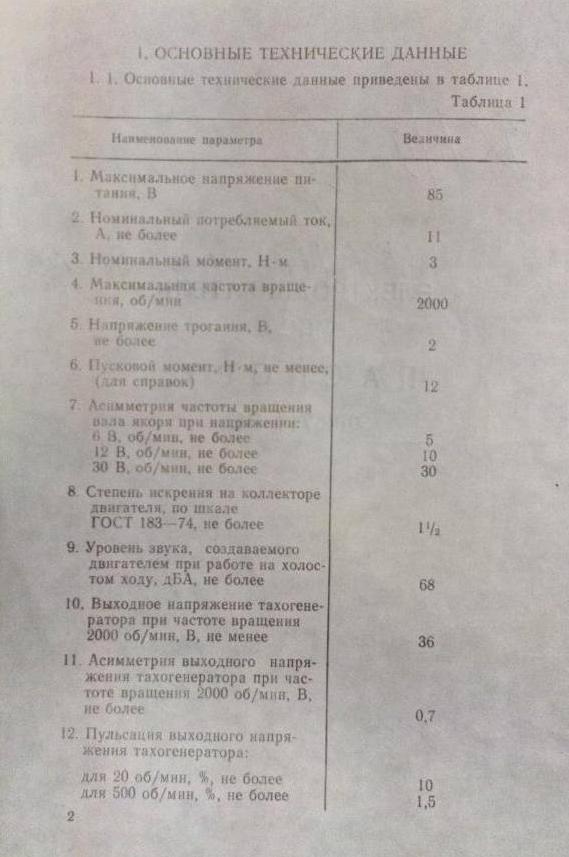

вот характеристики привода из паспорта КФПЭ-250....
IMAG0394.jpg (3208 просмотров) <a class='original' href='./download/file.php?id=135323&mode=view' target=_blank>Загрузить оригинал (52.47 КБ)</a>
вот крафик моментов оттуда же...
IMAG0395.jpg (3208 просмотров) <a class='original' href='./download/file.php?id=135324&mode=view' target=_blank>Загрузить оригинал (50.06 КБ)</a>
Смотрим - НОМИНАЛЬНЫЙ потребляемый ток - 11 (!!!!!) ампер.... 11 ампер и 85 вольт - это похоже на 600 ват ???? по моему это ближе к киловатту в номинале....

PKM
Hanter, можно (и даже нужно, наверное) и по-другому считать. Частота 2000 об/мин = 209.3 рад/с, момент 3 Нм ( а по графику там прилично меньше), итого 628 Вт.
Ибо максимальное напряжение - совсем не номинальное...
То есть если считать по нижней кривой S1 - больше 600 Вт гарантированно не вылезет.

Добавлено: 23 мар 2018, 09:31
Андрей я считаю так: N=(Mкр*N)/(9550*n) итого получаем (3нм*2000)/(9550*0,8) = 6000/7640 = 0.785 квт....
Плюс насколько я понимаю - напряжение питания двигателя таки не меняется... во всяком случае аналоговые усилители напряжением не рулят.. че на вход пришло, то и ушло... разве нет ? Соответственно если там заведено 82 вольта то он всегда будет получать эти 82 вольта... Или нет ???
Вобщем то не суть. четверть туда-сюда не принципиально. вопрос то в другом был...
Было сказано что "УПС6 без проблем тягает станок на скорости в 6м/мин". На что я собственно и возразил, что параметры мотора несколько отличаются от "600 ватт"..
Соответственно я очень сильно подозреваю что если ему оставить реальные 600ватт - 6м/мин вы хрен получите :) Ну и наоборот - для обеспечения нормальной работы с подобными скоростями - двигатель будет требовать "несколько больше" чем 600 ватт :) Что не так ?

Верно! Главное, чтобы выходные каскады эти 60 А выдержали :)
Hanter писал(а):о рассчитывать что он будет жрать 600 ватт - это несколько наивно. именно об этом и была речь. и именно по этому я приводил пусковые токи в 60 ампер.. что не так то
Жрать долговременно больше 600Вт средней подводимой мощности он не рассчитан - перегреется. Из этого и надо исходить.
Пиковое же потребление может быть и в 10 раз выше. Но тогда нужны периоды "отдыха". См. повторно-кратковременные режимы работы
Еще номинальную мощность можно повысить улучшением охлаждения (например обдувом, если он не предусмотрен изначально).
