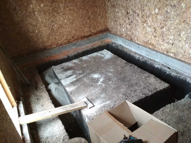

До холодов готовим помещение.
фундамент.jpg (4950 просмотров) <a class='original' href='./download/file.php?id=120671&sid=44a0d916a4a93f4324e75d34db02b1f0&mode=view' target=_blank>Загрузить оригинал (38.51 КБ)</a>
Фундамент 3400x2600. Будет тесновато, но других вариантов пока нет.

Народ, гляньте фото в первом сообщении.
Интересует мнение насчет расположения опор станка. В проекте, как видите, я их вынес за пределы габаритов для удобства регулировки.
Но один товарищ настойчиво рекомендует установить их по центру ног стола. Можно, конечно, но не хотелось бы.
Предусмотрено 8 опор ОВ-31. Масса станка около 2.5т.
