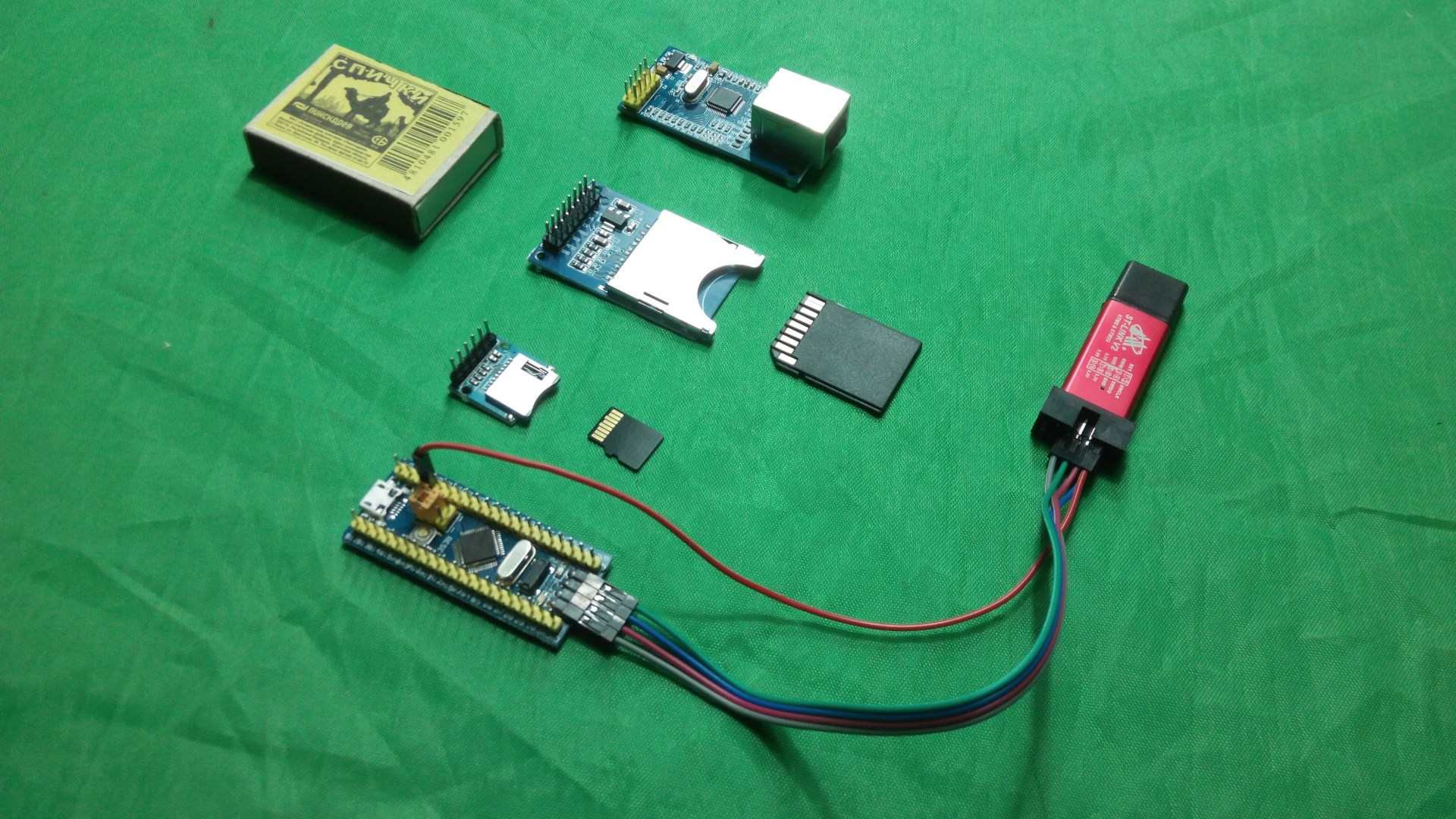

Весь комплект в сборе
PHOTO_20170817_211118.jpg (2909 просмотров) <a class='original' href='./download/file.php?id=118385&mode=view' target=_blank>Загрузить оригинал (540.51 КБ)</a>
Пора опробовать Ethernet соединение, TCP и HTTP. А также проверить одновременную работу с SD картой и работу по сети..
