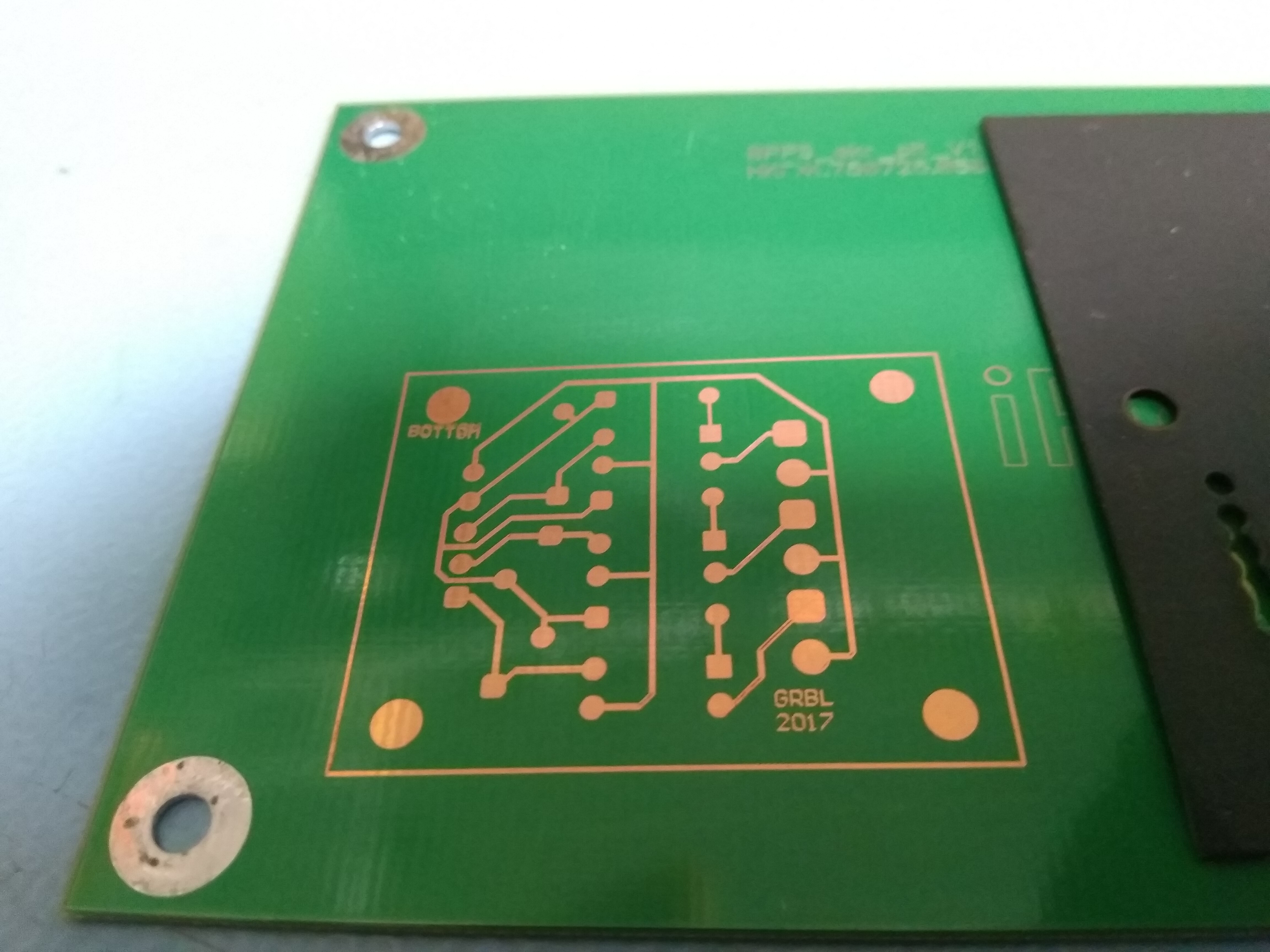

Развлекался с лазером 15Вт (китайских).
IMG_20200622_102648.jpg (4332 просмотра) <a class='original' href='./download/file.php?id=183024&mode=view' target=_blank>Загрузить оригинал (2.63 МБ)</a>
IMG_20200622_102652.jpg (4332 просмотра) <a class='original' href='./download/file.php?id=183025&mode=view' target=_blank>Загрузить оригинал (2.66 МБ)</a>

X-Ray писал(а):Развлекался с лазером 15Вт (китайских).
Защитную маску лазером убрал?
На директлоте купил специальную сталь 70-й марки, и прутки для навивки разных диаметров пружинок, так-что будет чем позднее заняться :-)
Re: Подпружиненное крепление фрезы
Добавлено: 23 июн 2020, 09:44
X-Ray
selenur писал(а):Защитную маску лазером убрал?
Да.
Добавлено: 24 июн 2020, 22:29
Rionet
А что за лазер?
И черное это что за материал?
