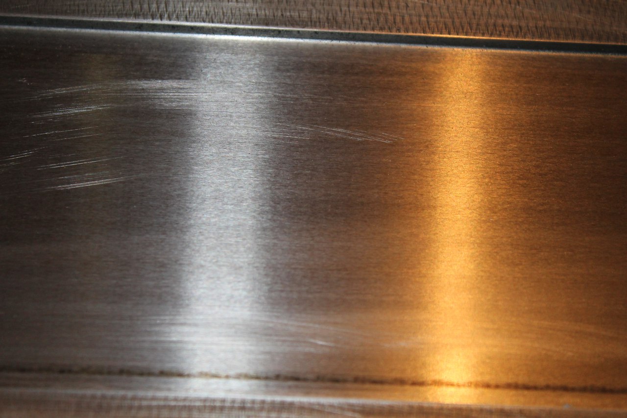

Как думаете, стоит ли обрезать УСП плиту вот так?

Lafayette, а зачем срезать? после обрезки могут вылезти деформации. гарантировать что после обрезки все останется ровно никто не может

aegis писал(а):Lafayette, а зачем срезать? после обрезки могут вылезти деформации. гарантировать что после обрезки все останется ровно никто не может
Думаю что после болгарки врядли её поведёт, хотя всё возможно. Ну для успокоения души можно шлифануть.

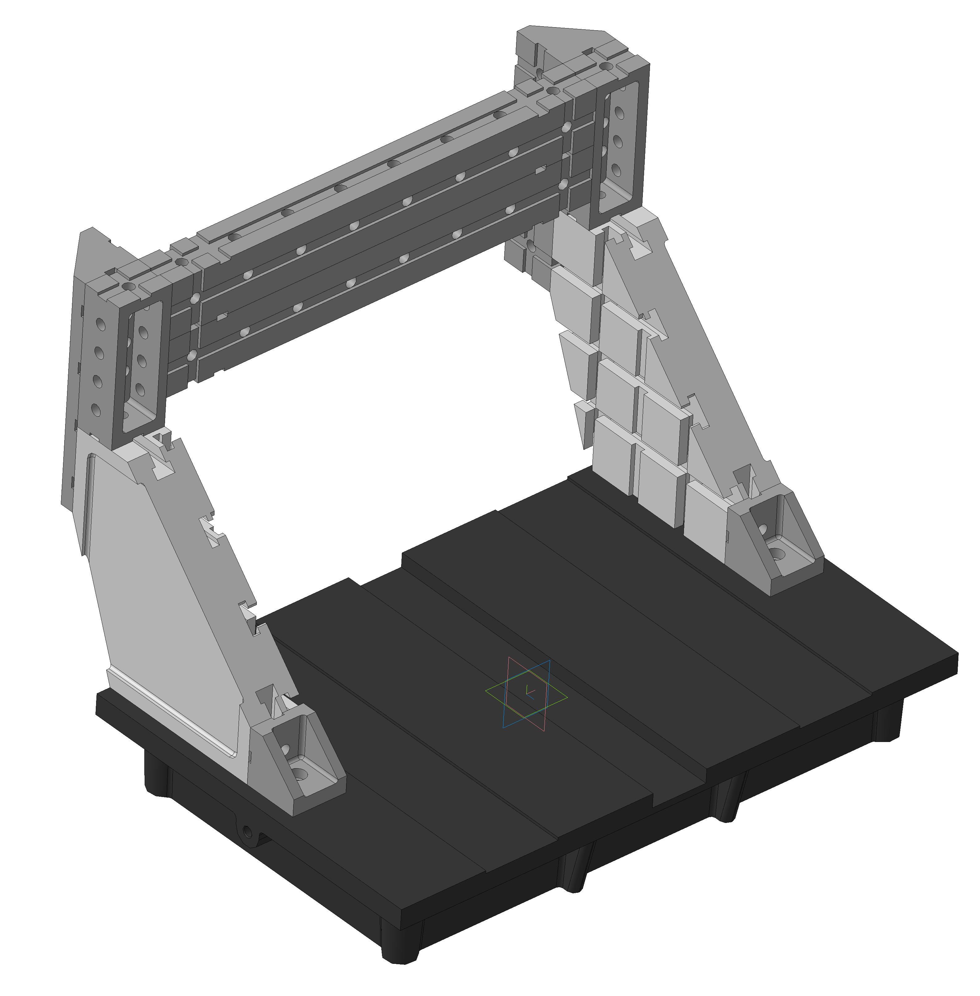

Вот накидал компоновку, не окончательно, возможно немного поменяю.

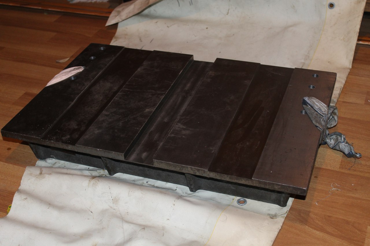

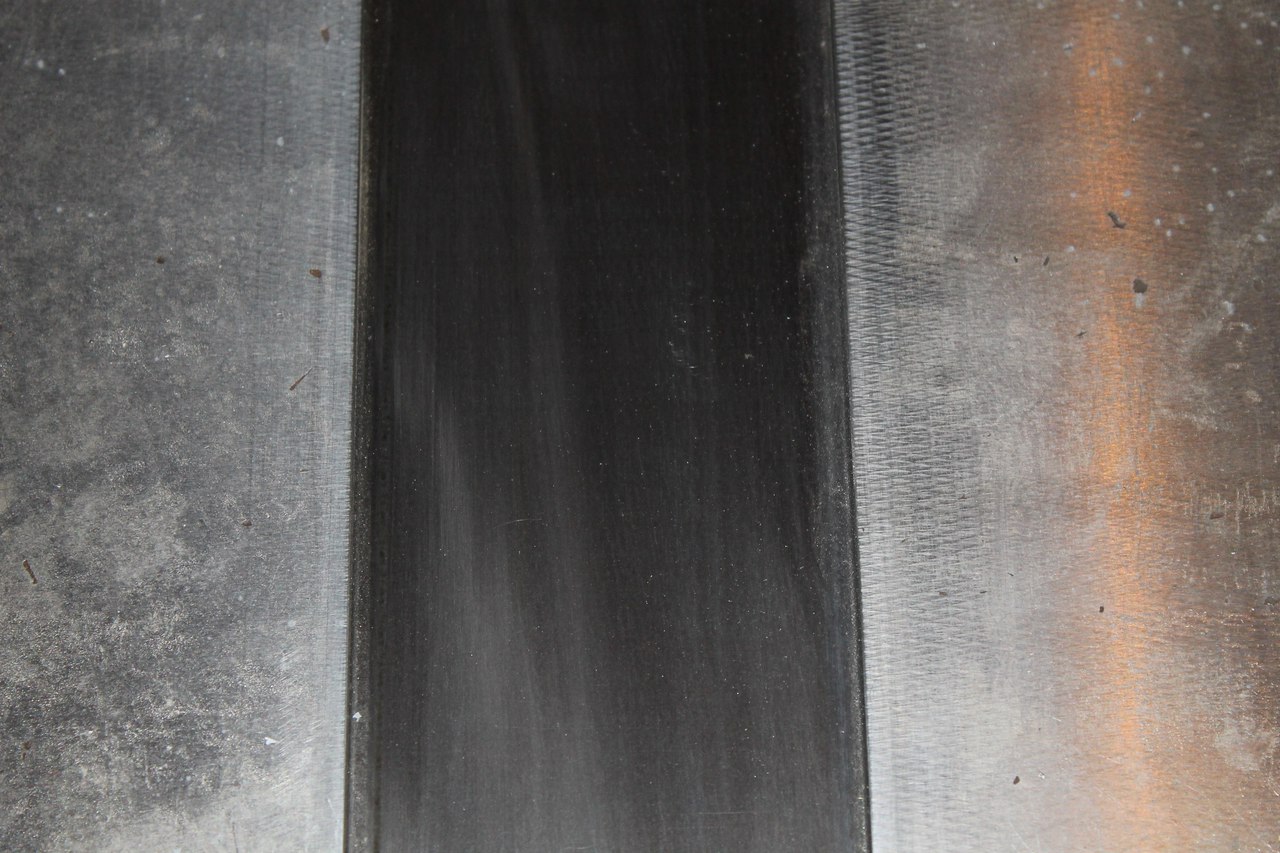

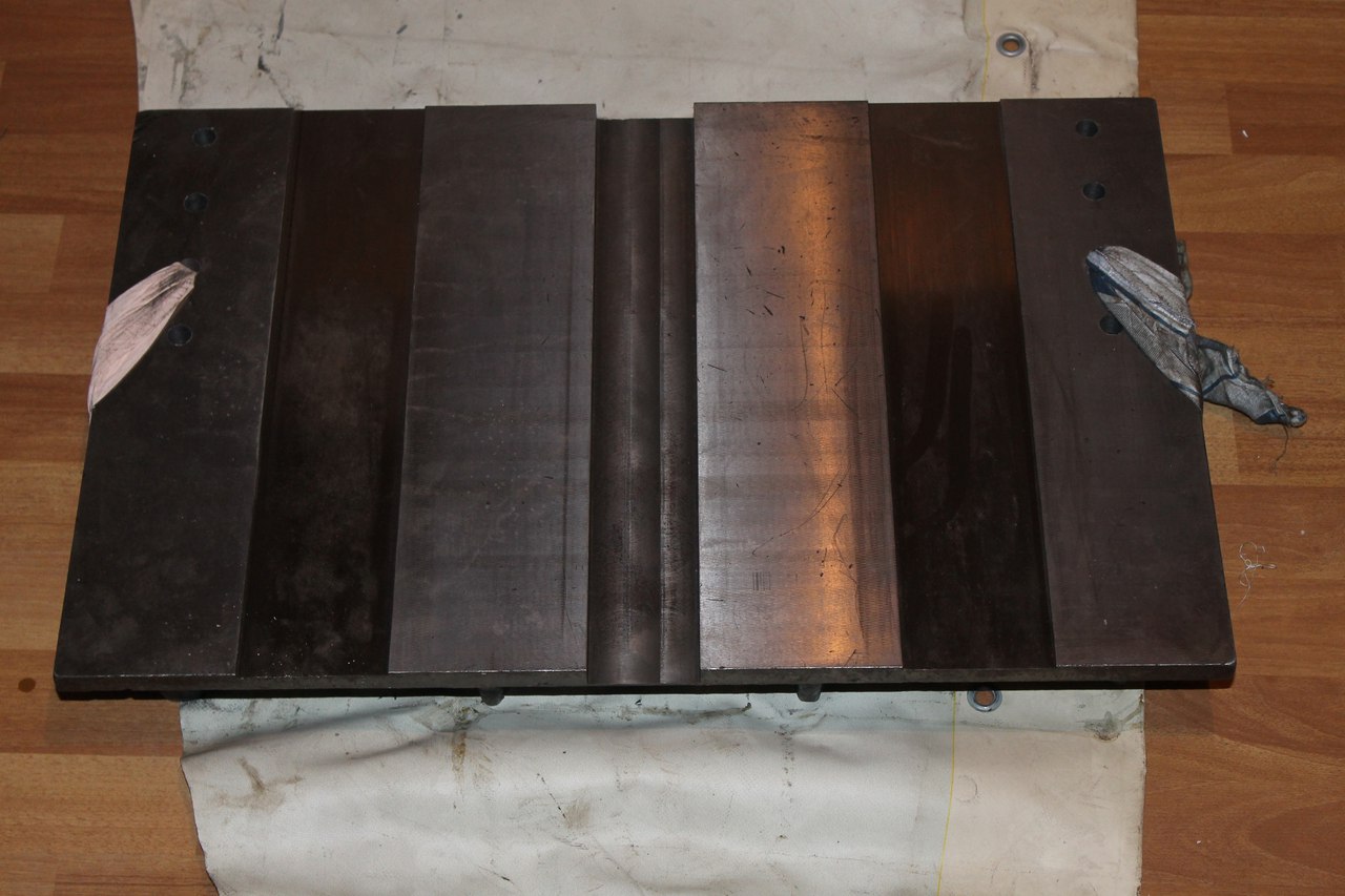

Наконец принёс домой плиту, не ожидал что такая тежёлая.

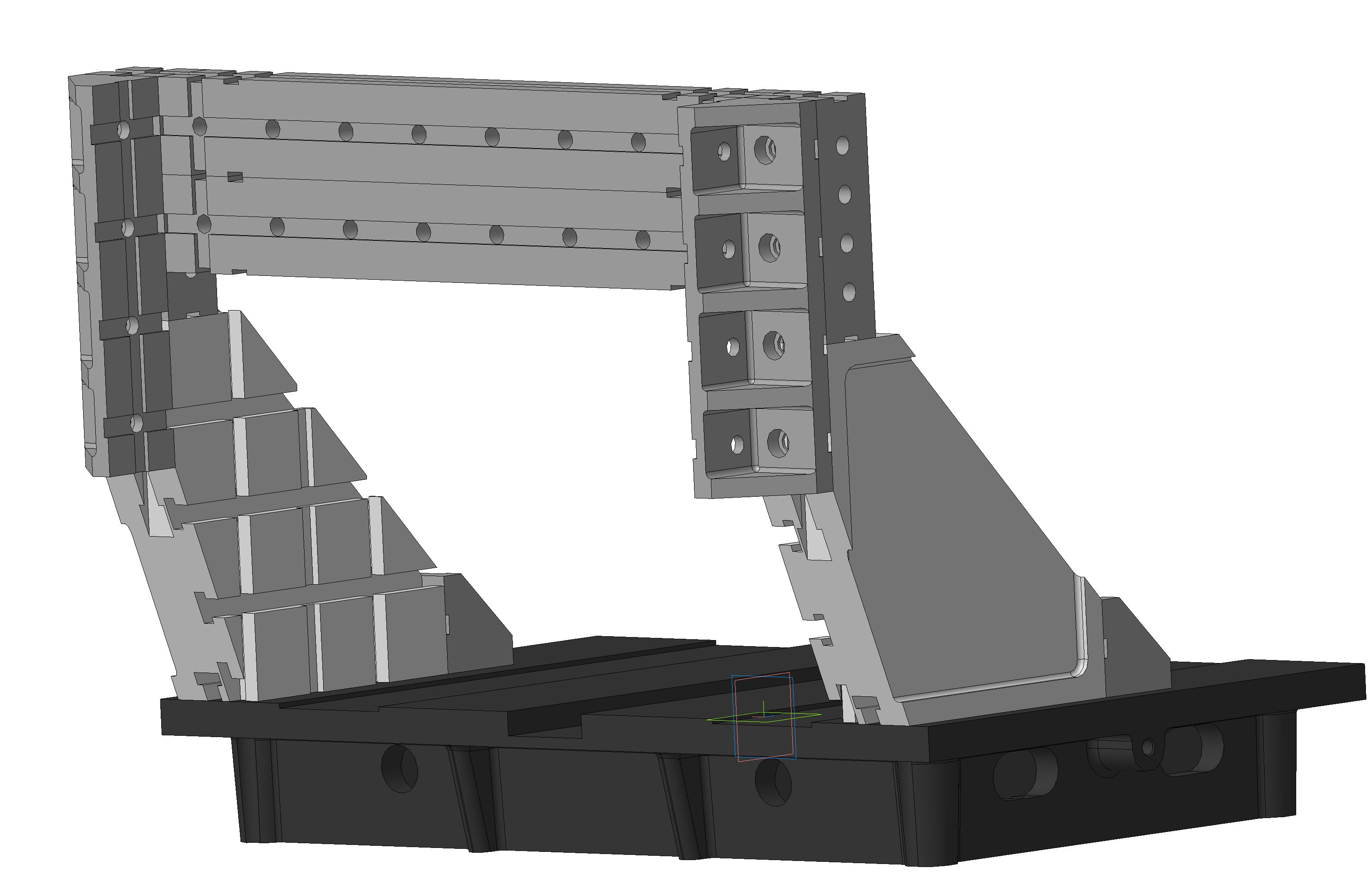

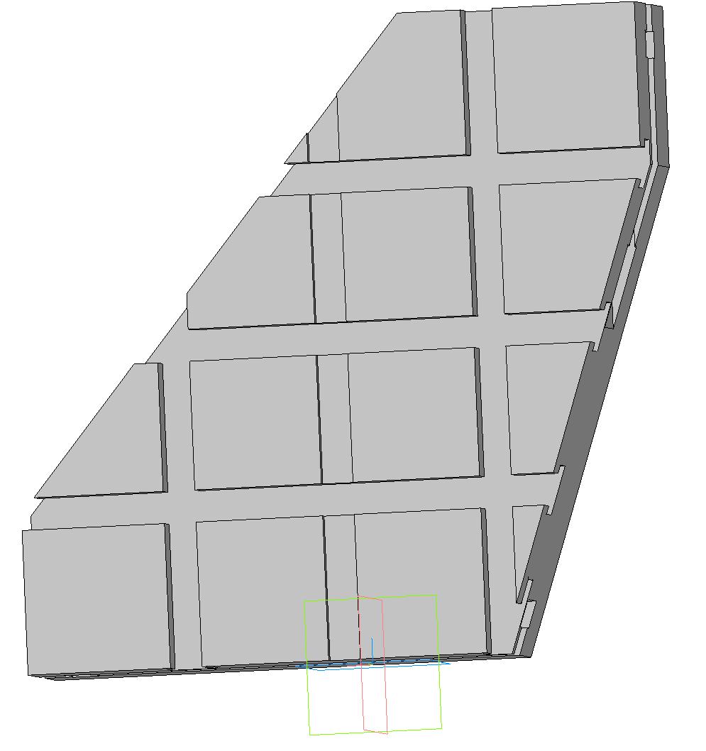

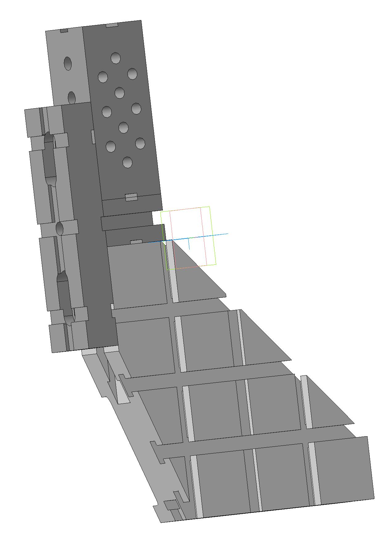

Вот накидал окончательную сборку с УСП-12. Сзади поставил уголки для увеличения прочности по необходимости путём постановки ещё одной или двух доп. планок. Так же присутствует возможность поставить угловые опоры для поддержания стенок.
Что скажите любители не коромысел?
