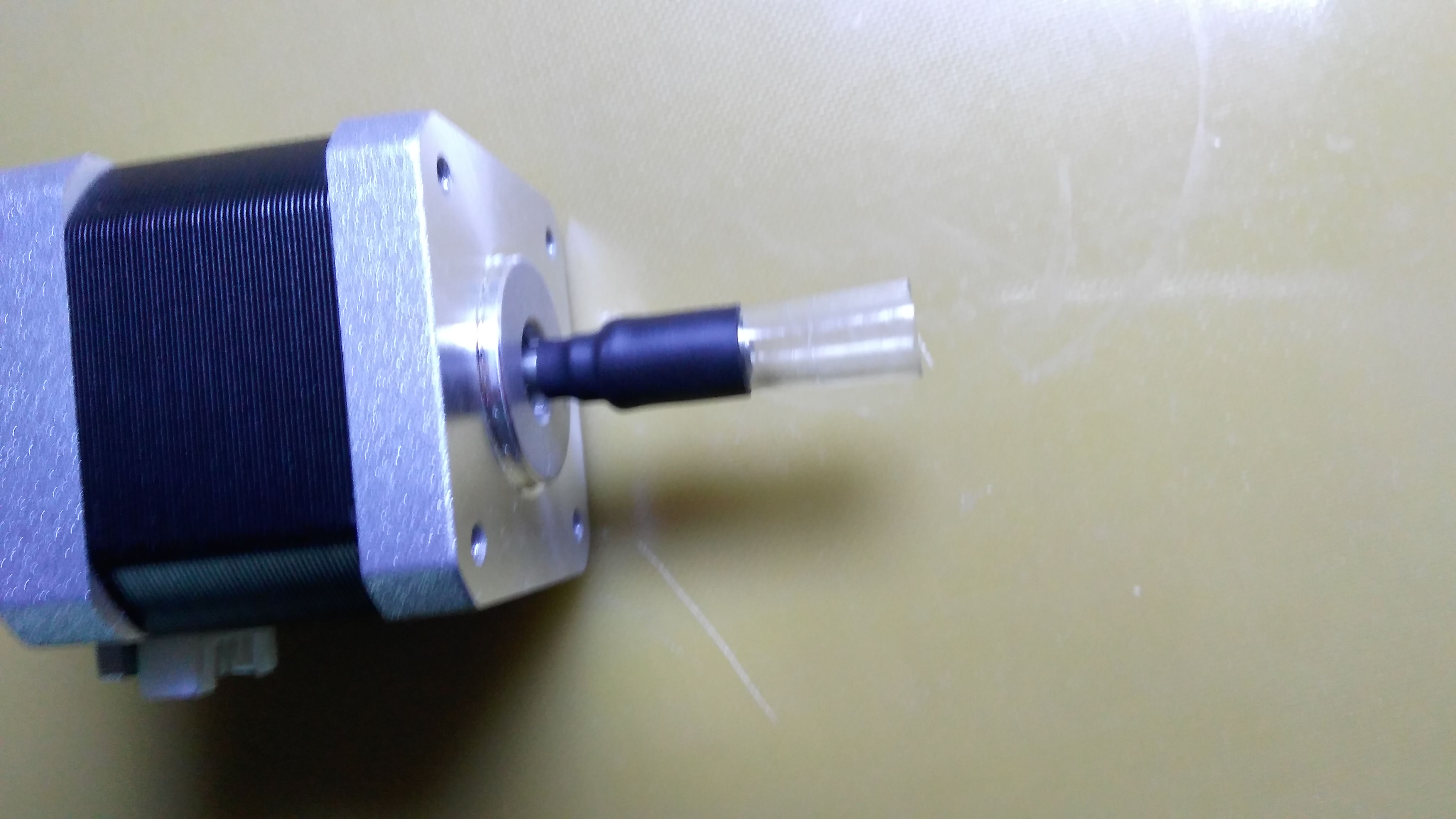

Stix1191 писал(а):К примеру много читал, что часто бывают проблемы с муфтами между мотором и винтом, потому я хочу попробовать соединить винт с мотором через мягкий шланг
Собственно фото отчет:
Был взят шланг от капельницы, разогрет кипятком и натянут на вал мотора.

Сверху, для пущей уверенности можно крутануть хомутик или проволочку.
