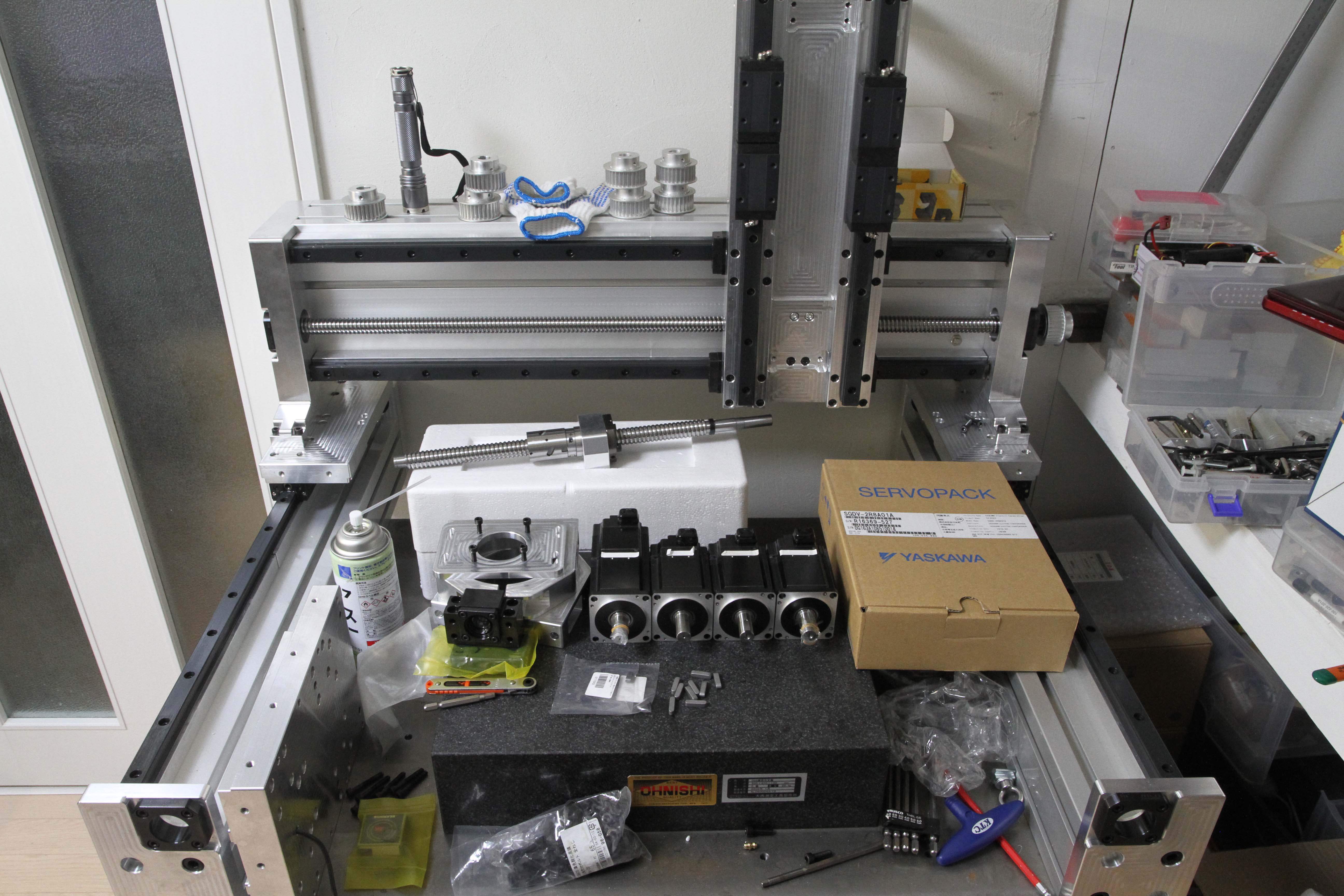

Сообщение evgenyjp »
продолжаю потихой сборку
IMG_6434.jpg (3439 просмотров) <a class='original' href='./download/file.php?id=102586&sid=d74b540c327037f0c0a5bebc7fa935a3&mode=view' target=_blank>Загрузить оригинал (1 МБ)</a>

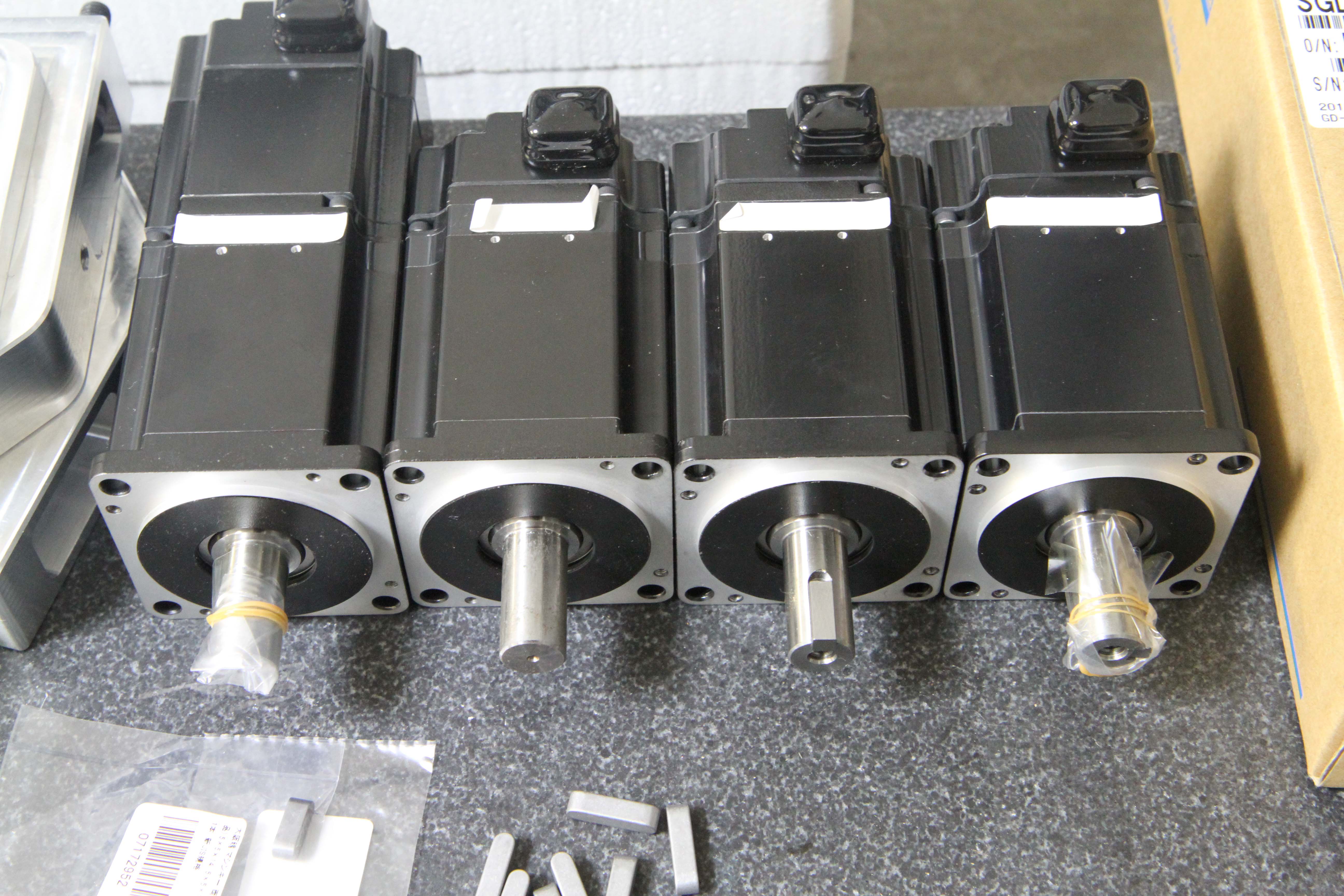

засада случилась с моторчиками.
на двух не оказалось проточки под шпонку :D
IMG_6428.jpg (3439 просмотров) <a class='original' href='./download/file.php?id=102587&sid=d74b540c327037f0c0a5bebc7fa935a3&mode=view' target=_blank>Загрузить оригинал (1.02 МБ)</a>
отсюда вопрос, как быть ?
точить пазы на валах ? или затягивать шкив 2мя бонками, садить на локтайт и никуда он не денется ? :wik:
Re: Портальник на поверочной плите по алюминию 600х400х210 v
Думаю можно начать с локтайта и протестировать на завышеных ускорениях ну и в отбойник не сильно вогнать и посмотреть что будет. Если сдвинет то садить на шпонку если не сдвинет оставить как есть.
Сообщение aegis »
биконические втулки не сделать?
нікому нічого не нав'язую.
Это токарка а токарки нет.
john1987887
Сообщения: 3063
Репутация: 1802
Сообщение john1987887 »
Втулка тапербуш или зажимная втулка типа KLAA или KLAB рулят.
evgenyjp
Сообщения: 1483
Репутация: 802
Откуда: Japan
aegis писал(а):биконические втулки не сделать?
я сам точно не сделаю
john1987887 писал(а):Втулка тапербуш или зажимная втулка типа KLAA или KLAB рулят.
я так понимаю все ети втулки прилчино сожрут место ? ибо вал уже готовый и шкивы уже закуплены под вал, и шкив впритык подлине влезает.
куда ставить эти волшебные втулки ? :)

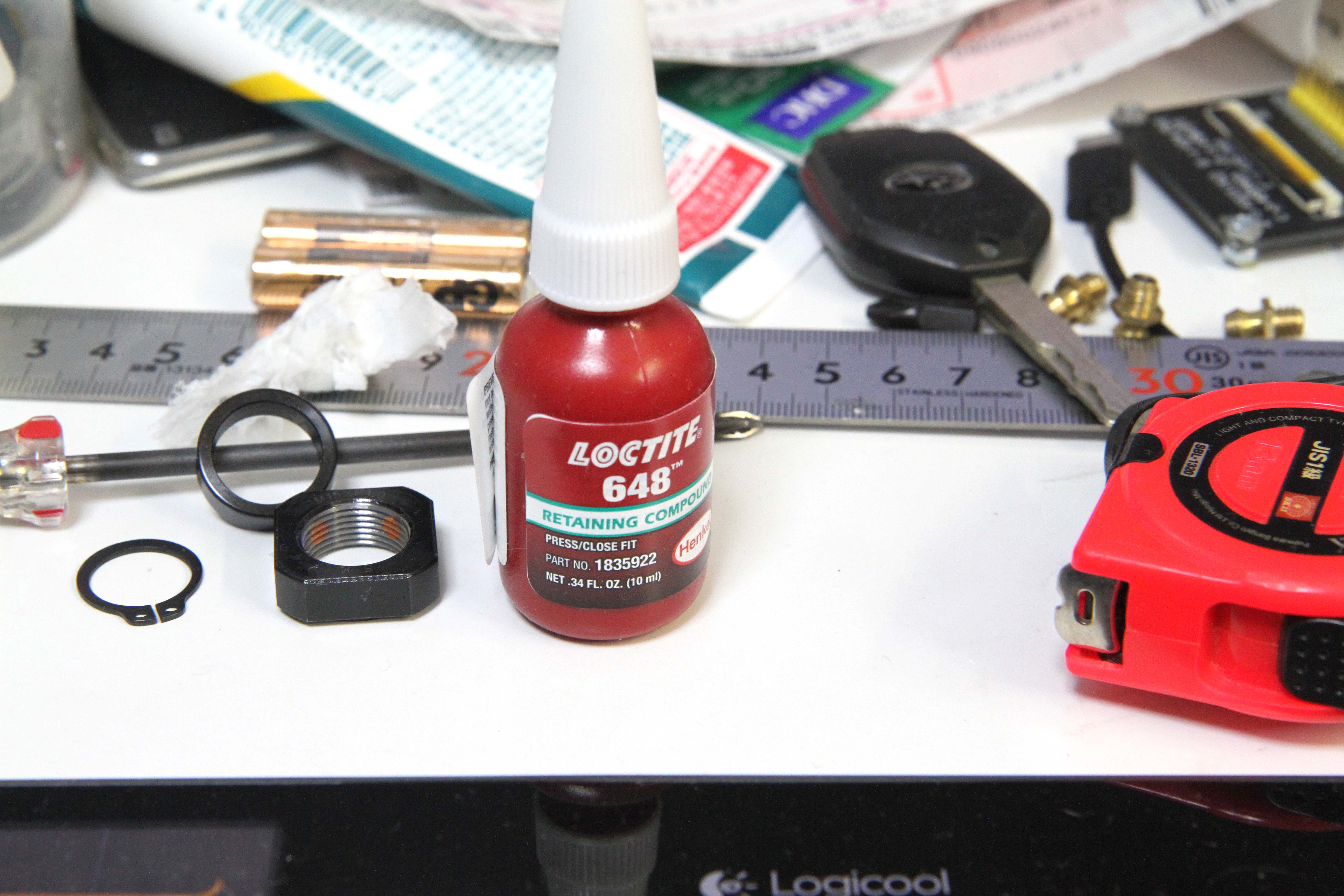

evgenyjp
Сообщения: 1483
Репутация: 802
Откуда: Japan
Птица-феникс =) писал(а):648й локтайт - и никаких проблем не будем.
такой ?
IMG_6437.jpg (3379 просмотров) <a class='original' href='./download/file.php?id=102589&sid=d74b540c327037f0c0a5bebc7fa935a3&mode=view' target=_blank>Загрузить оригинал (966.26 КБ)</a>
Лыска на валу , бонка м5 и на локтайд, для снять -погреть
или тоже бонка , в валу засверлить углубление под неё, пара штук под 90
Или в торец вала и шкива, пара болтов на м3, у меня так с самого начала пашет
