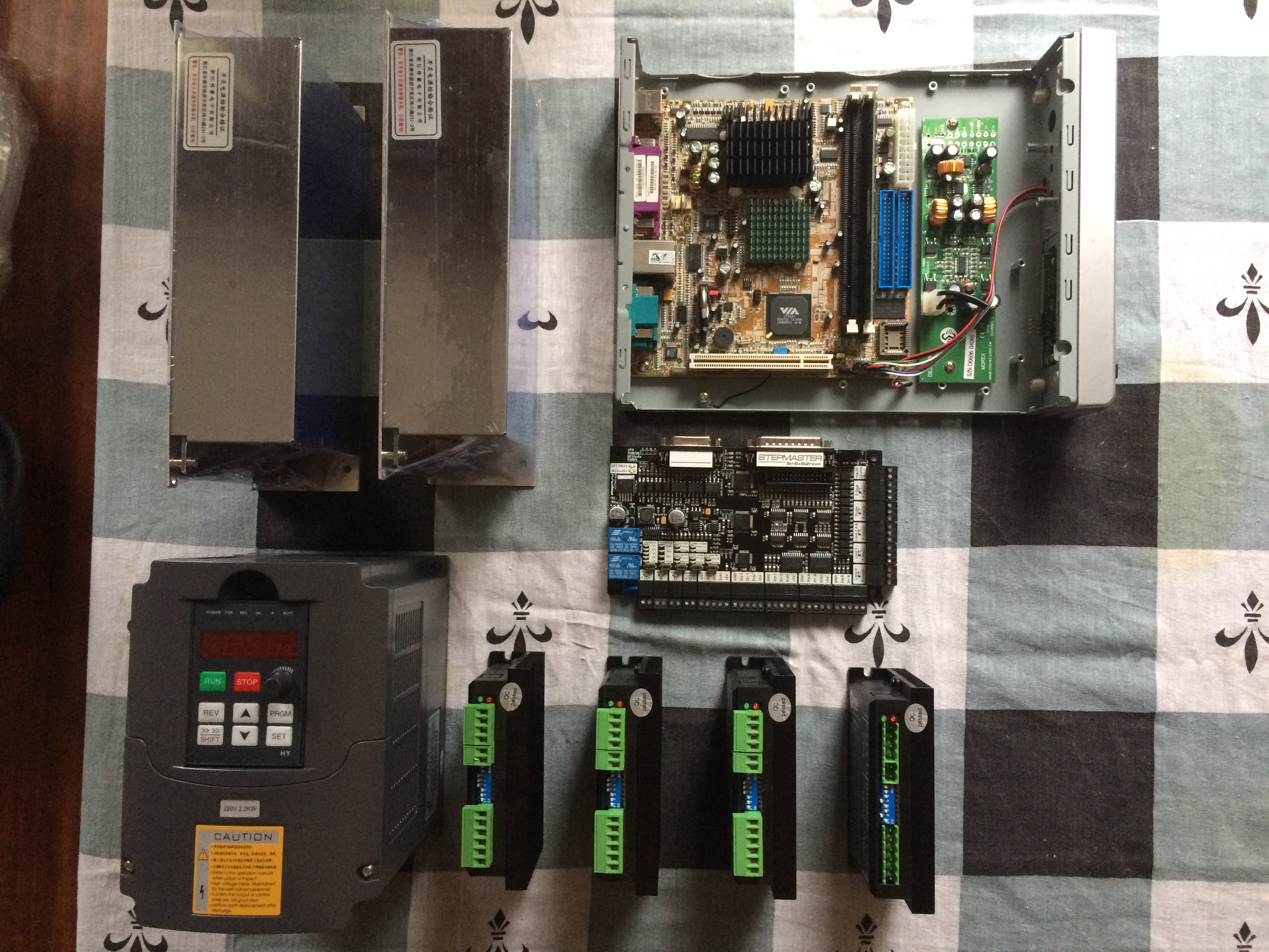

Разложил на столе электрические компоненты, занимает много места, большой придется ящик подбирать... )

CybSys писал(а):Разложил на столе электрические компоненты, занимает много места, большой придется ящик подбирать... )
Я брал шкаф IEK за 3200р все влезло

Офигеть... ящики еще не смотрел, но буду разводить сам... так как знакомый электрик меня пошлет ввиду того что если разводить все в соответствии со спецификациями (он очень принципиальный), нужен ящик 1х1 метр, и стоить он будет... (((

А если подобрать корпус от/для терминала подходящего размера? Туда можно и монитор всунуть. У меня аналогичный вопрос возникнет месяца надеюсь через 2.

У меня до сих пор висит и не знаю что и делать. 5 приводов ещё и транс ко всему остальному.
Возможно сделаю пару отдельных.

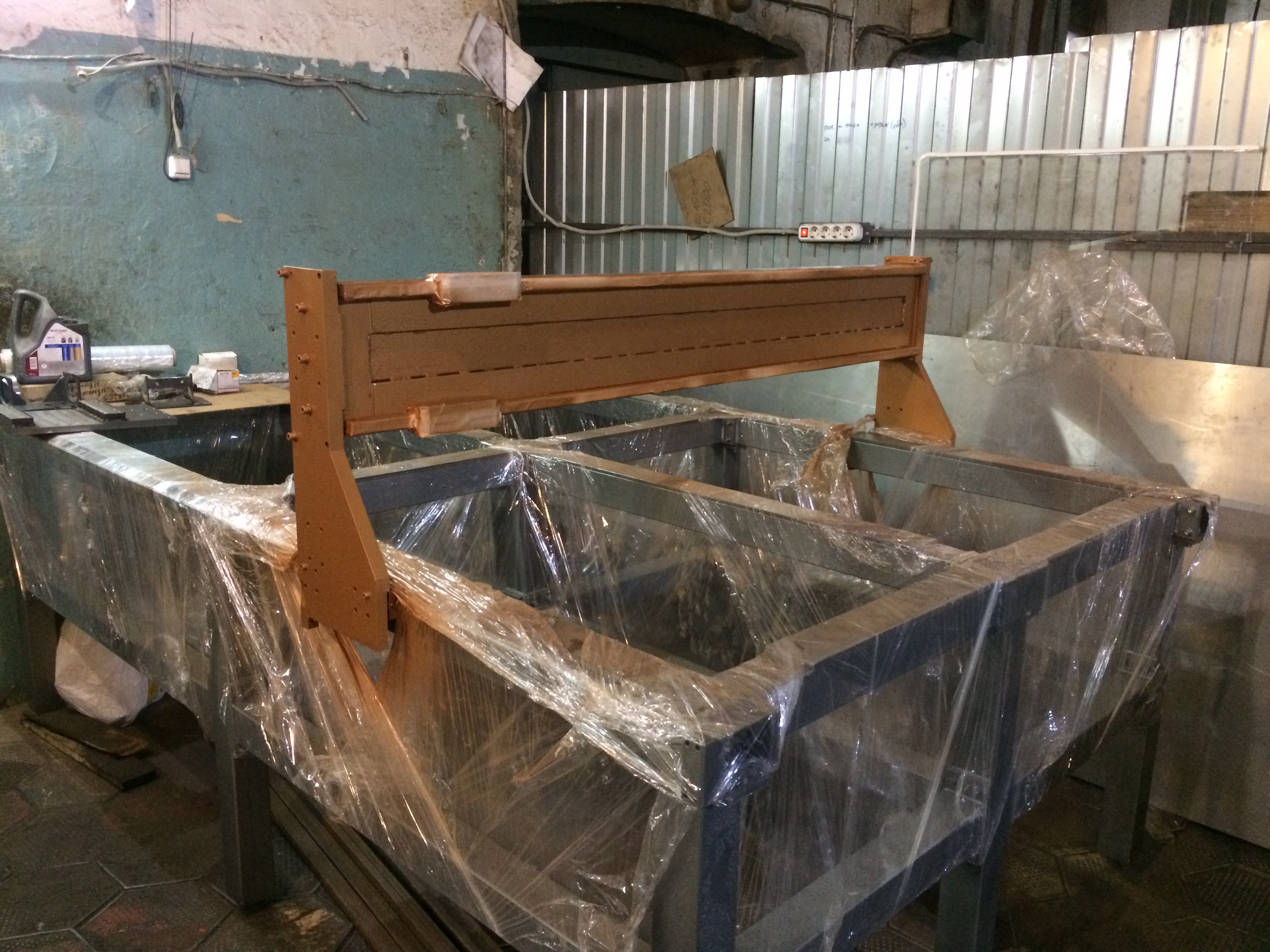

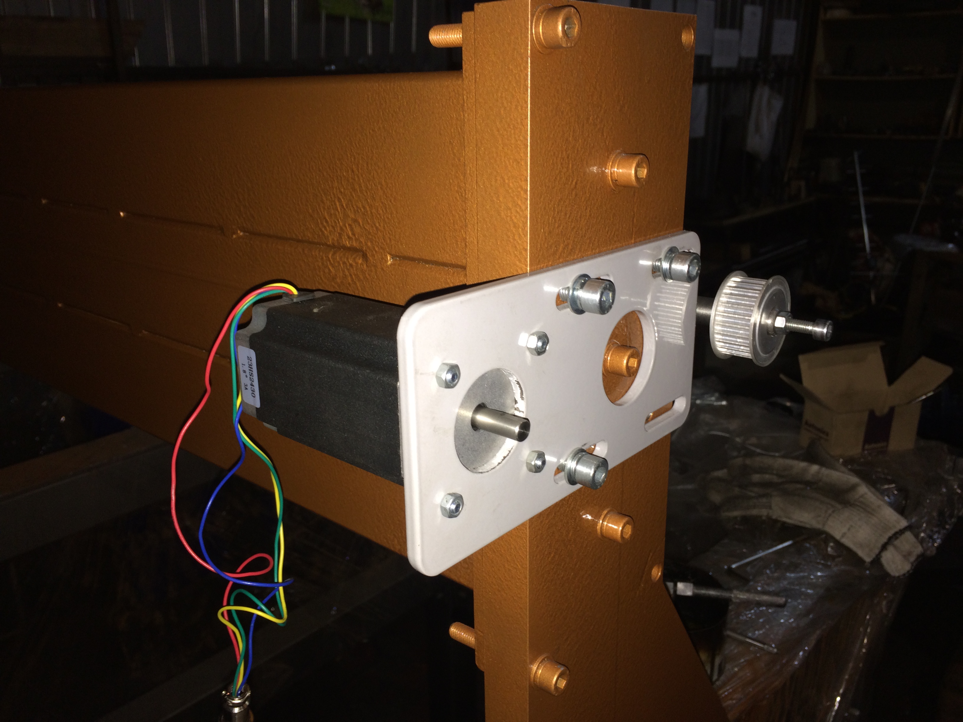

Покрасил портал... цвет медный с молотковым эффектом, а не детской неожиданности :hehehe:
IMG_4499[1].JPG (5433 просмотра) <a class='original' href='./download/file.php?id=120837&sid=669322663738b13a92274c248fd54207&mode=view' target=_blank>Загрузить оригинал (1.38 МБ)</a>

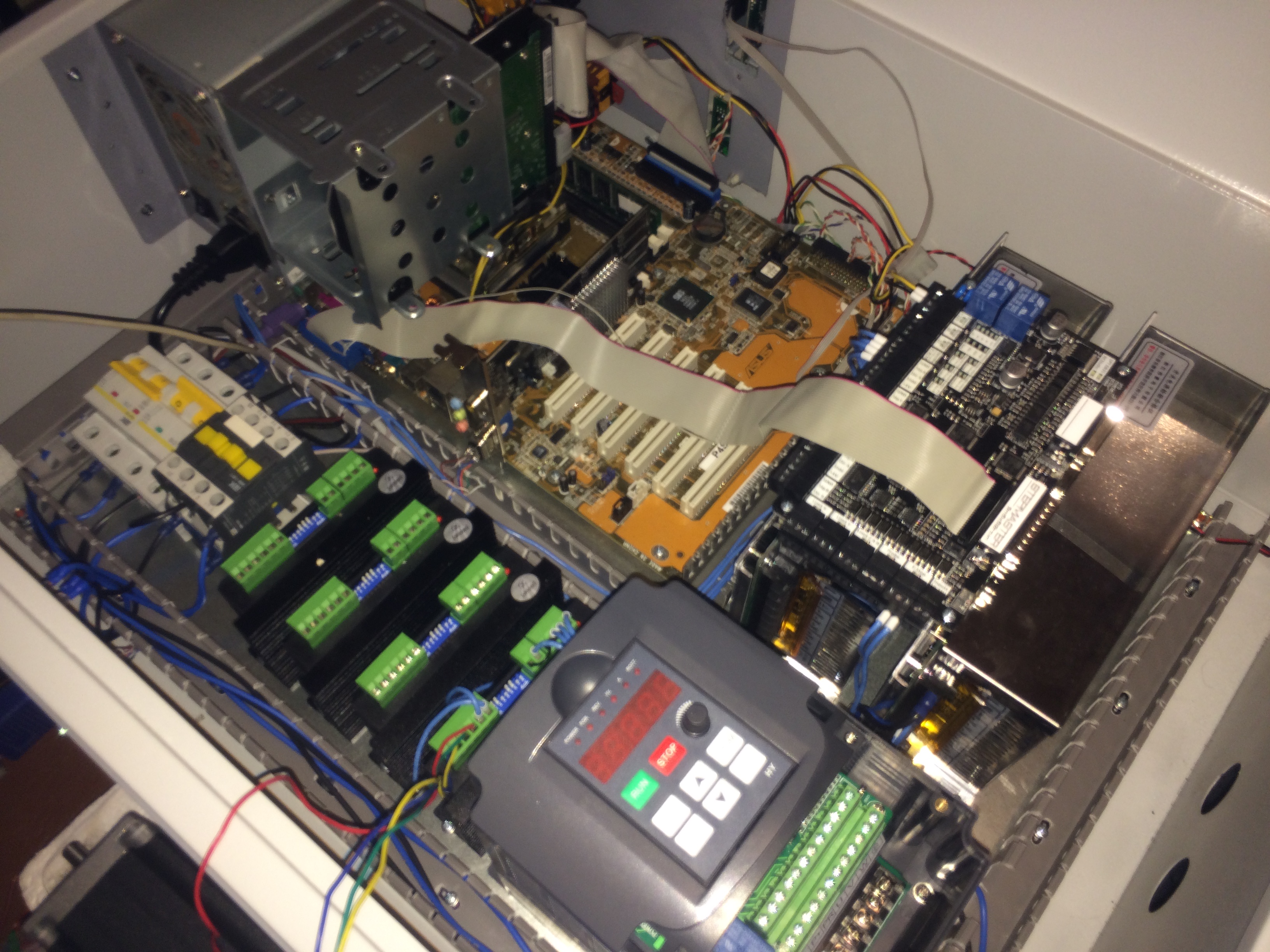

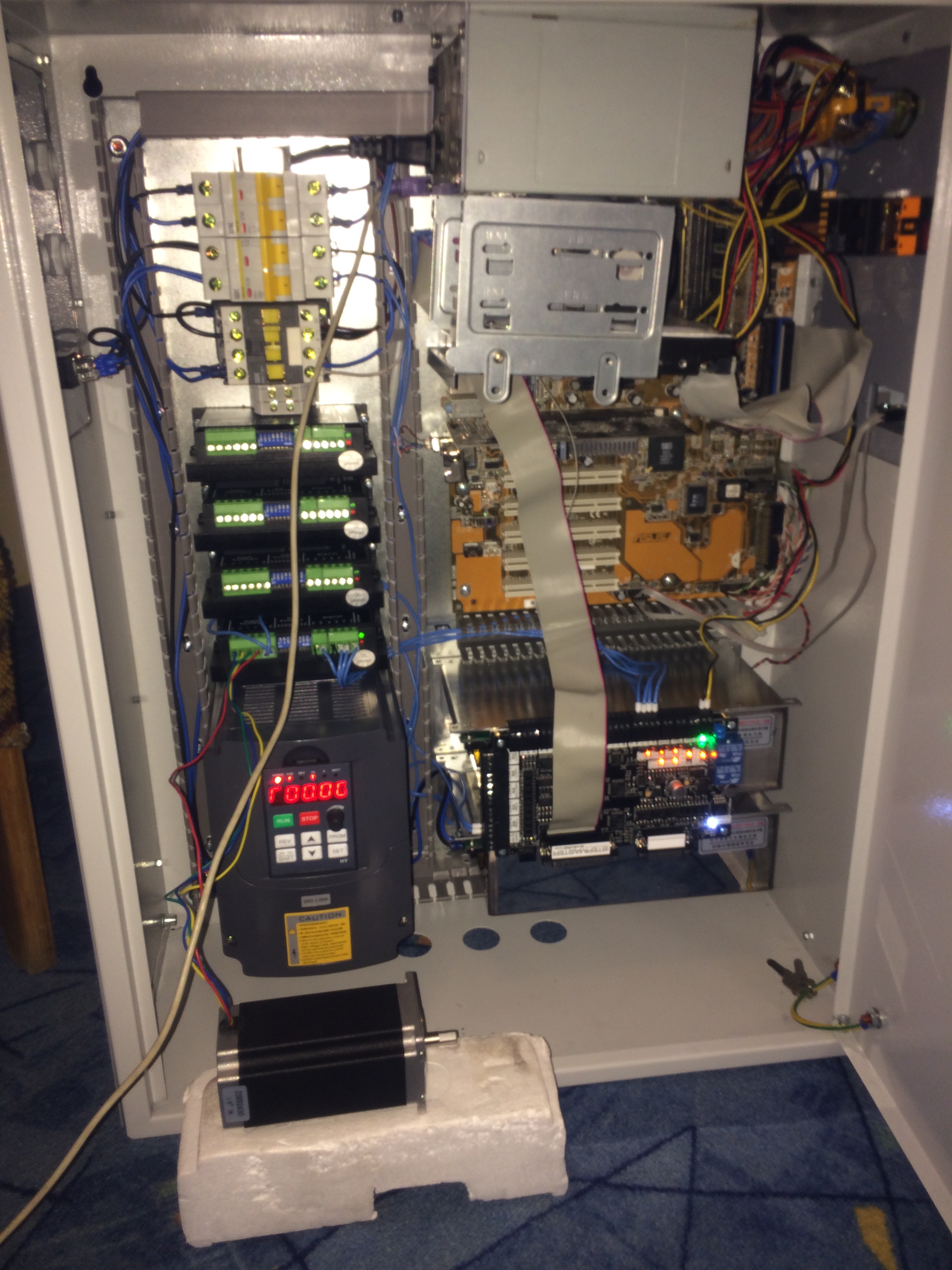

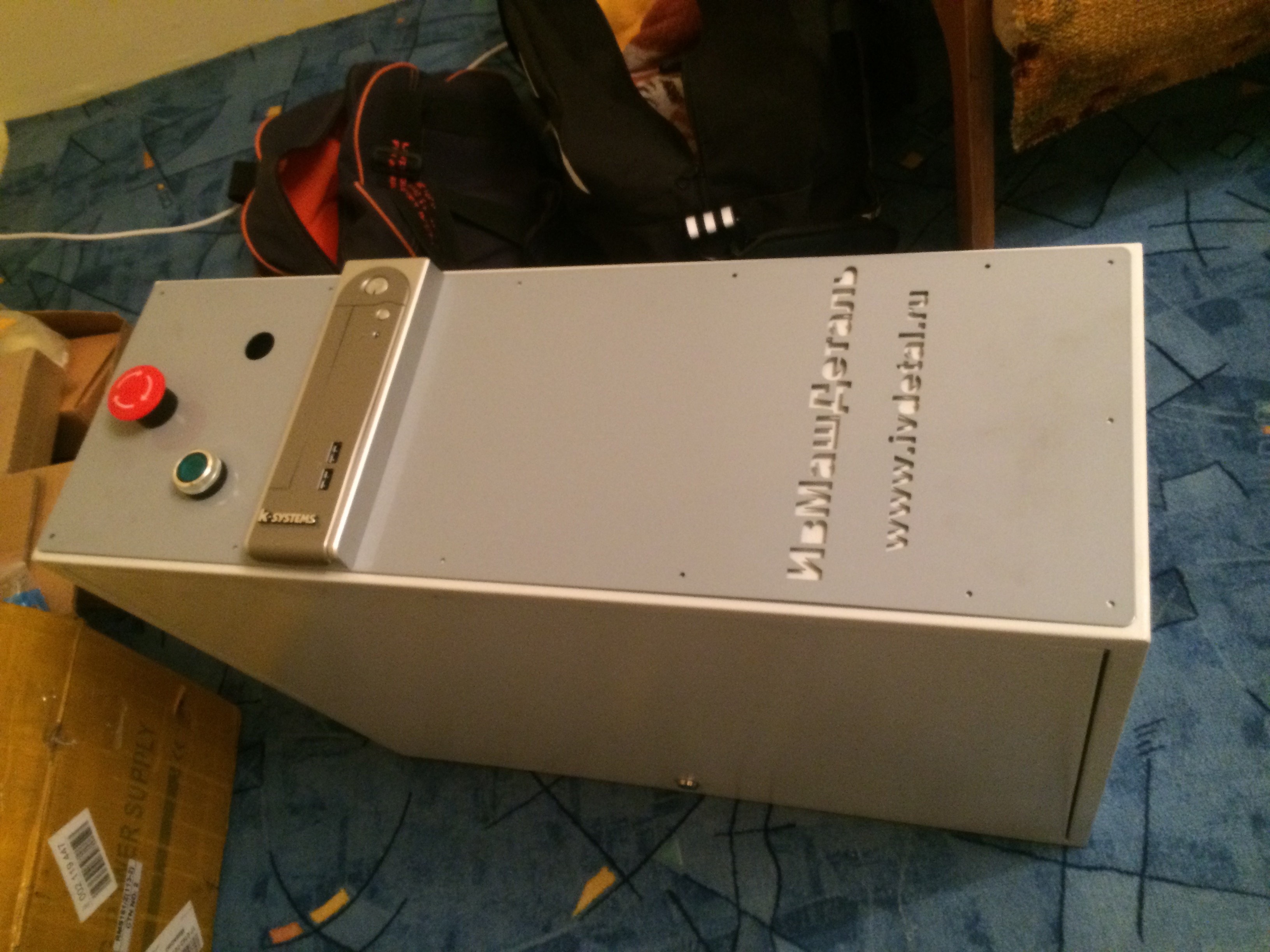

Почти собрал электрический шкаф:
IMG_4699.JPG (5036 просмотров) <a class='original' href='./download/file.php?id=127094&sid=669322663738b13a92274c248fd54207&mode=view' target=_blank>Загрузить оригинал (1.03 МБ)</a>
IMG_4720.JPG (5036 просмотров) <a class='original' href='./download/file.php?id=127095&sid=669322663738b13a92274c248fd54207&mode=view' target=_blank>Загрузить оригинал (1.98 МБ)</a>

Еще возник такой вопрос: кто как включает ПК, степ мастер и силовую часть (драйвера и прочее).
Просто если комп включается одновременно с ЧПУ контроллером, то на плате начинают дергаться рэлюхи ) так как какой то сигнал по лпт все же поступает...
И еще: как подключить HY02D223 к stepmaster чтобы скоростью через ПУ управлять?
IMG_4725.JPG (4969 просмотров) <a class='original' href='./download/file.php?id=127154&sid=669322663738b13a92274c248fd54207&mode=view' target=_blank>Загрузить оригинал (1.86 МБ)</a>
Последний раз редактировалось CybSys 18 дек 2017, 21:49, всего редактировалось 1 раз.
Argon-11
Сообщения: 1955
Репутация: 461
Re: Фрезерный портал по дереву, пластикам, цвет.мету - 2500х
Сообщение Argon-11 »
В своем старом поставил когда-то доп. платку с микроконтроллером, через к-рый проходит сигнал Enable и сигналы упр-я шпинделем. На стенке электрошкафа - две кнопки-гриба: Estop и "сброс Estopа", назовем "Release". При подаче питания МК принудительно держит Ena в неактивном состоянии + горит соответствующий светодиод. Когда Mach3 запустился, нажимаю Release и все проходящие через МК сигналы становятся "сквозными".
Кстати, Stepmaster - по сути то же самое. Наверняка там можно реализовать что-то подобное.
Lafayette
Сообщения: 3349
Репутация: 445
Сообщение Lafayette »
А почему драва не вертикально поставили?
alex1816
Сообщения: 208
Зарегистрирован: 03 фев 2017, 01:06
Репутация: 35
Сообщение alex1816 »
Да, похоже у драйверов охлаждение лучше в вертикальном положении....
Вопрос к топик стартеру: а ящик какой использовали, если есть модель и тп?
И аналогично:
not4u писал(а):Я брал шкаф IEK за 3200р все влезло
Это какая модель ящика, глянул - у них там много всякой похожей дребедени разных размеров и с разной степенью защищенности.
Может еще кто что подскажет.
Извините, если влез без спроса в чужую тему.

Да охлаждение лучше вертикально. Но они не сильно греются. Сегодня гляну размеры бокса

Шкаф IEK размеры: 660х500х220

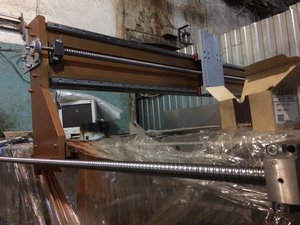

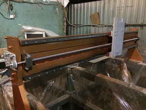

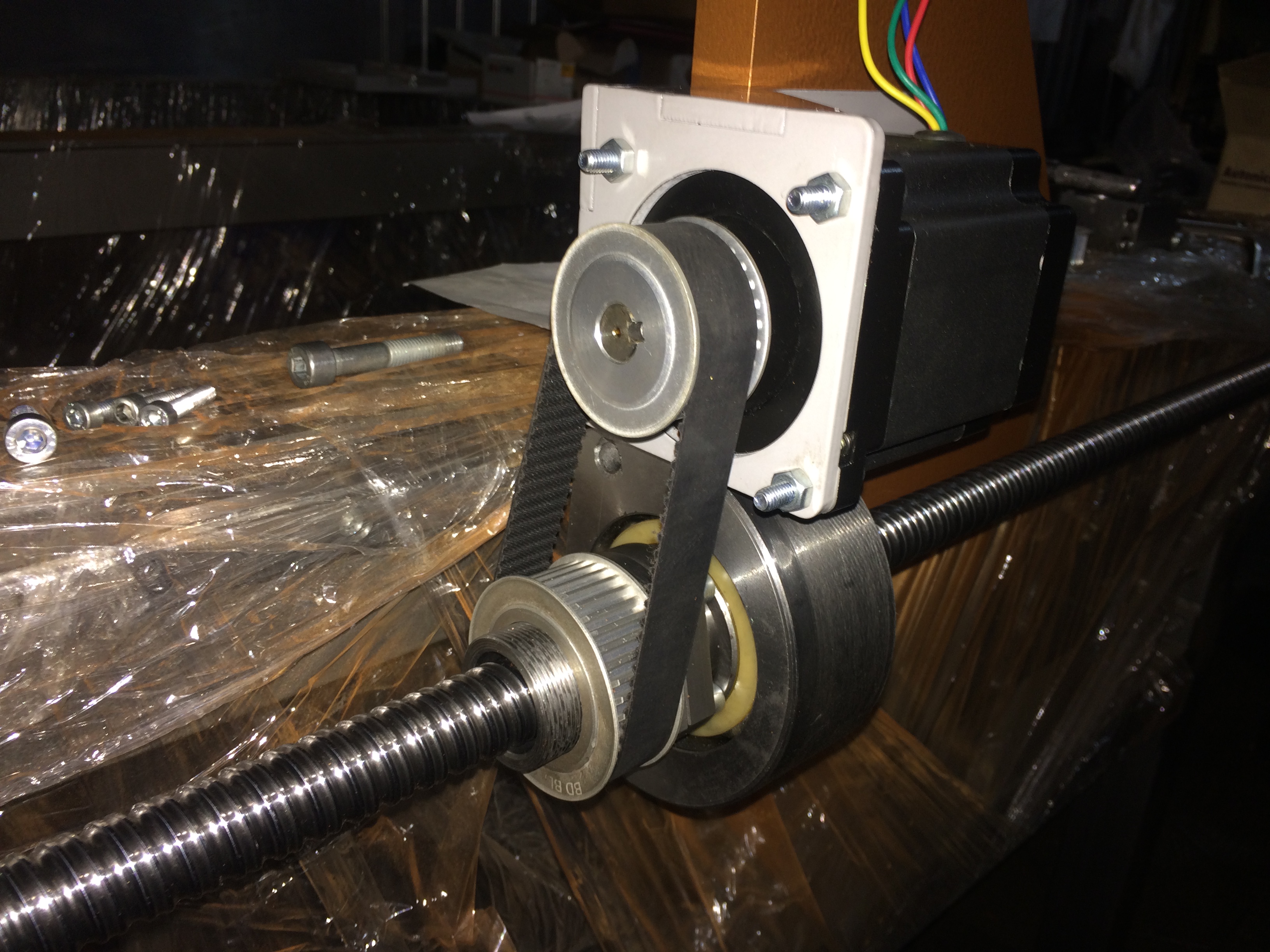

Вот потихоньку и со станком сопрягаем:
https://www.youtube.com/watch?v=6rTyu-6wAug

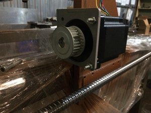

IMG_4783.JPG (4563 просмотра) <a class='original' href='./download/file.php?id=129016&sid=669322663738b13a92274c248fd54207&mode=view' target=_blank>Загрузить оригинал (1.51 МБ)</a>
IMG_4784.JPG (4563 просмотра) <a class='original' href='./download/file.php?id=129017&sid=669322663738b13a92274c248fd54207&mode=view' target=_blank>Загрузить оригинал (1.59 МБ)</a>
IMG_4785.JPG (4563 просмотра) <a class='original' href='./download/file.php?id=129018&sid=669322663738b13a92274c248fd54207&mode=view' target=_blank>Загрузить оригинал (1.38 МБ)</a>
IMG_4786.JPG (4563 просмотра) <a class='original' href='./download/file.php?id=129019&sid=669322663738b13a92274c248fd54207&mode=view' target=_blank>Загрузить оригинал (1.25 МБ)</a>
IMG_4787.JPG (4563 просмотра) <a class='original' href='./download/file.php?id=129020&sid=669322663738b13a92274c248fd54207&mode=view' target=_blank>Загрузить оригинал (1.82 МБ)</a>
not4u
Сообщения: 261
Зарегистрирован: 15 ноя 2016, 00:01
Репутация: 42
Откуда: Ivanovo
Сообщение not4u »
А зачем делать на винтах?
На винтах надо делать а вот на рейках точно ненадо делать.
