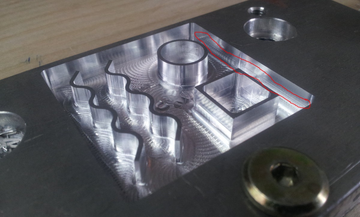

Теперь очередь алюминия.
Режимы : 18000 об./мин 810мм/мин. фреза 3мм 1зуб. за проход 6мм шаг 1.2мм
финиш 405 мм/мин за проход 6мм шаг 0.4мм
https://www.youtube.com/watch?v=ociej_LnOI4

Жесткости видимо немного не хватает для таких режимов - видно на стыке начала/конца движения фрезы недорез.

trafbite
А вот эта полоска по периметру всех фигур - это фреза?

paganel
nevkon писал(а):Жесткости видимо немного не хватает для таких режимов - видно на стыке начала/конца движения фрезы недорез.
Это может не хватать жесткости самой фрезы , внизу недорез глубже чем в верху , фрезу просто затягивает в материал .
Возможно изменение параметров входа выхода или режимов поможет этого избежать.
А вообще для финишного прохода лучше использовать много зубы фрезы.

paganel
trafbite писал(а):А вот эта полоска по периметру всех фигур - это фреза?
Да небольшой скол , видимый только через увеличительное стекло.
