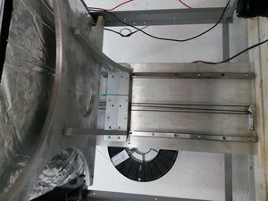

Чтобы стол не падал, нужно просто повесить противовес на любой веревке через ролик. Апгрейдил тут свой принтер, сделал ось зет тоже на ремне и проблему со столом решил именно таким образом :)

Рельсы и каретки хивин 15 размера. Дюралевые детали толщиной 10 мм. Стало заметно лучше. Но видимо придется переделывать раму этого китайского изделия.
Насчет тормоза- зачем мотору постоянно удерживать вес всей конструкции? У меня стоит маленький мотор 17 размера, с противовесом ему все лишь нужно двигать в нужную сторону небольшой вес самого печатаемого изделия.
Редуктор стоит денег, а хороший редкутор стоит еще больше :) Я просчитывал все варианты и с редукторами и с ШВП, решил попробовать на ремне. Ремень 6 мм стоит 150 рублей и к нему три ролика с шестеренкой по 200 р.
Это после апгрейда. (12561 просмотр) <a class='original' href='./download/file.php?id=125856&sid=312b7488d232efd33146f1b4e00b2b30&mode=view' target=_blank>Загрузить оригинал (1.84 МБ)</a>
Это после апгрейда.
Сам апгрейд. (12561 просмотр) <a class='original' href='./download/file.php?id=125857&sid=312b7488d232efd33146f1b4e00b2b30&mode=view' target=_blank>Загрузить оригинал (2.34 МБ)</a>
Сам апгрейд.

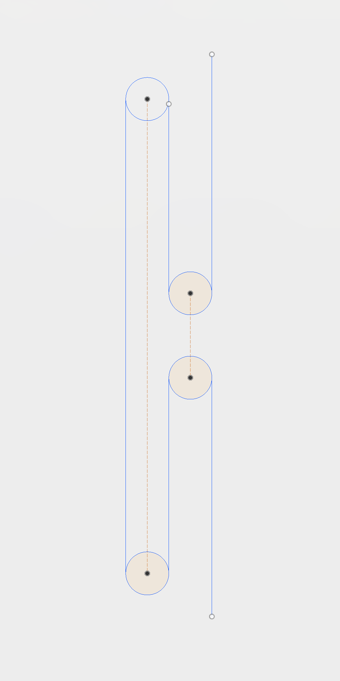

Немного непонял, что у вас там с траекторией ремня. Это что, полиспаст? Какая в итоге получилась минимально возможная толщина слоя?

С шагами я чет запутался, по этому не могу сказать какая минимально возможная толщина слоя, но печать слоем 0,2 мм вроде получается :)

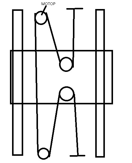

Ремень работает по такой схеме. (12540 просмотров) <a class='original' href='./download/file.php?id=125864&sid=312b7488d232efd33146f1b4e00b2b30&mode=view' target=_blank>Загрузить оригинал (32.72 КБ)</a>

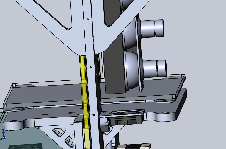

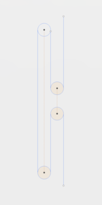

Не претендую на истину последней инстанции, но мне кажется в этой схеме (как она изображена на иллюстрации) есть проблема: «цена» шага мотора меняется по мере движения каретки вверх/вниз. На этот счет есть правило: сегмент ремня, длина которого меняется по мере движения каретки, должен быть параллелен оси, по которой осуществляется движение. Я добавил картинку с исправлением. Я часто вижу этот баг в реализациях портала CoreXY у различных энтузиастов.
Belt Path.png (12531 просмотр) <a class='original' href='./download/file.php?id=125865&sid=312b7488d232efd33146f1b4e00b2b30&mode=view' target=_blank>Загрузить оригинал (80.96 КБ)</a>

Да, согласен, вы привели более корректную схему.

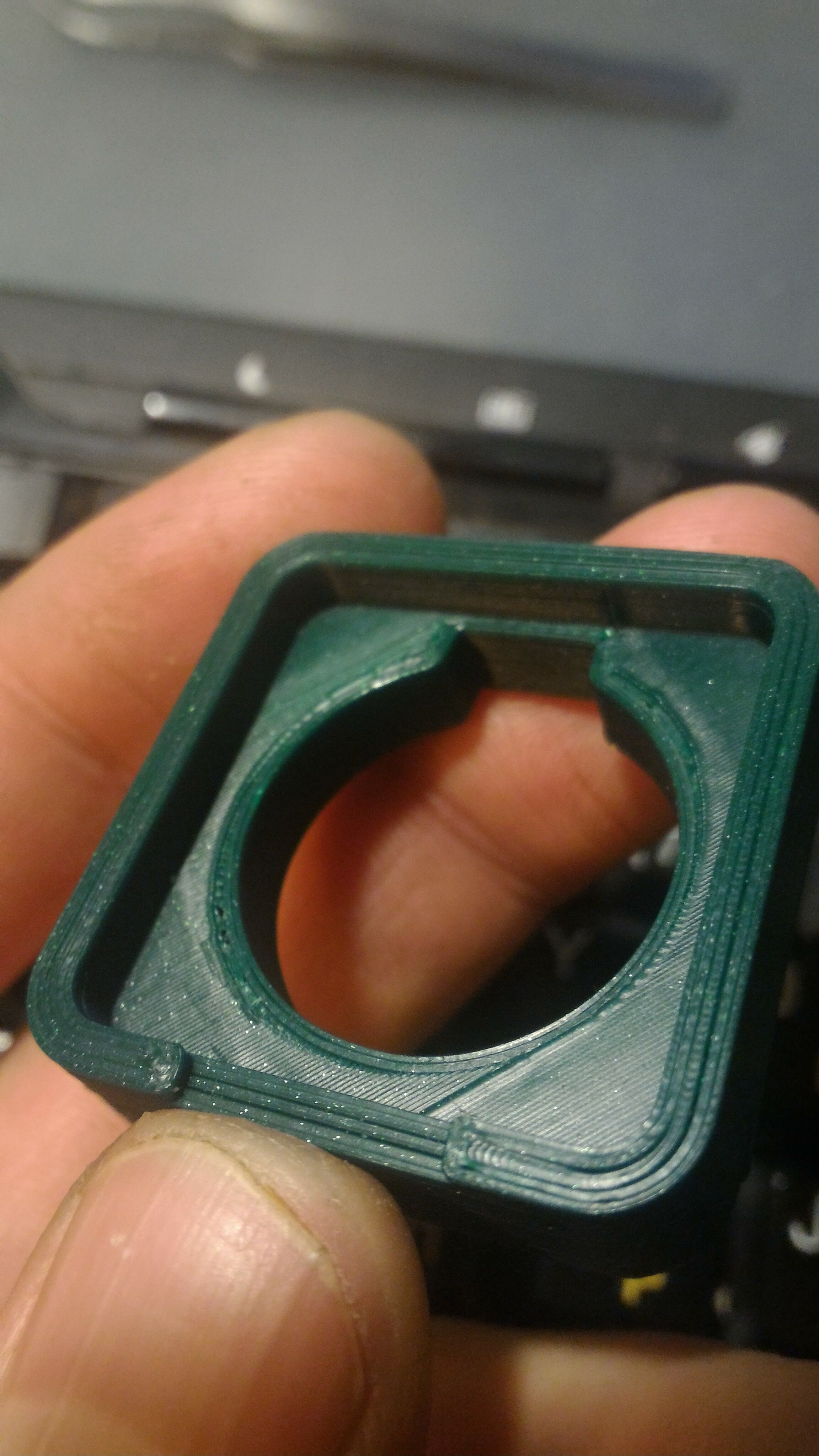

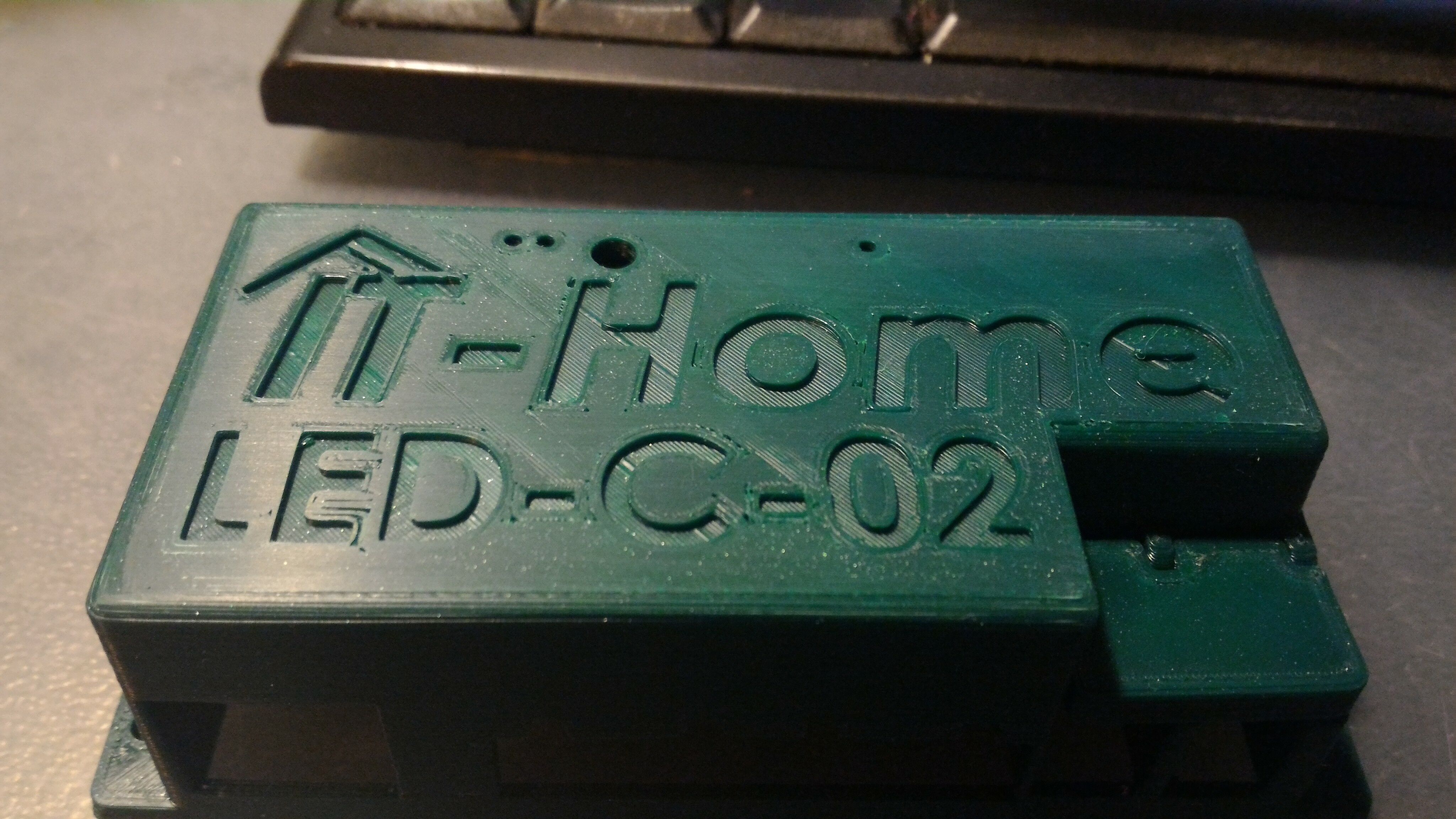

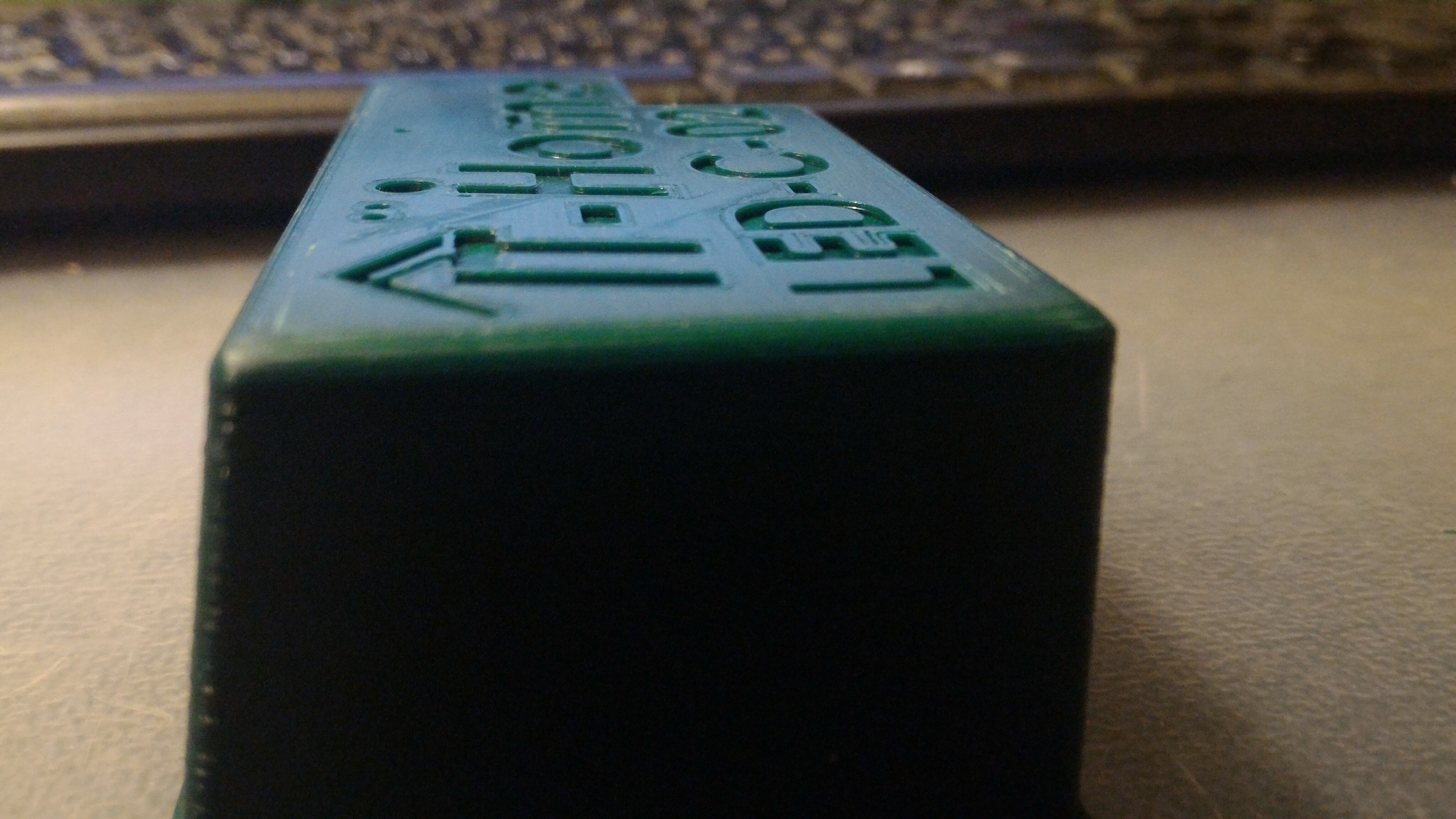

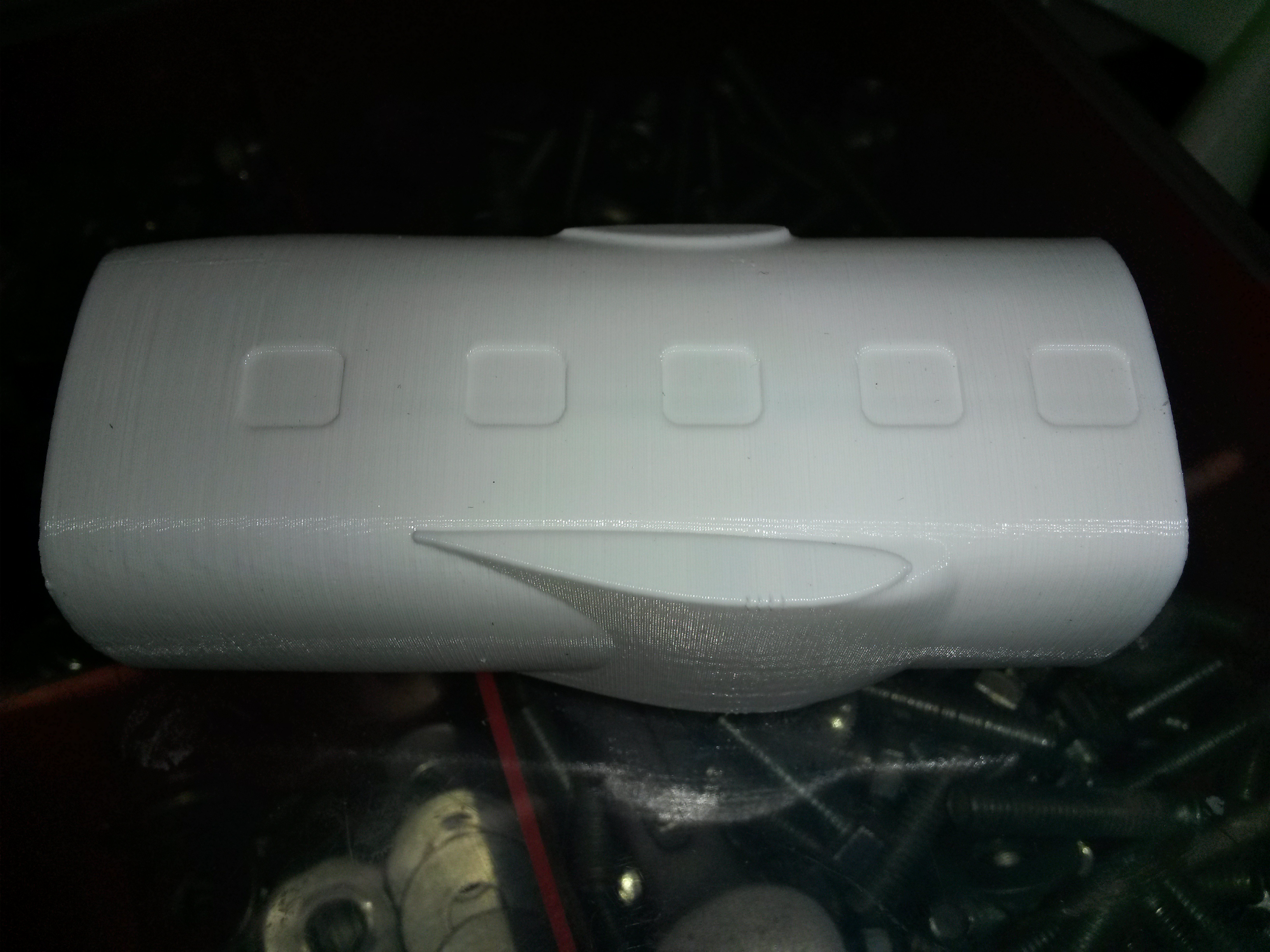

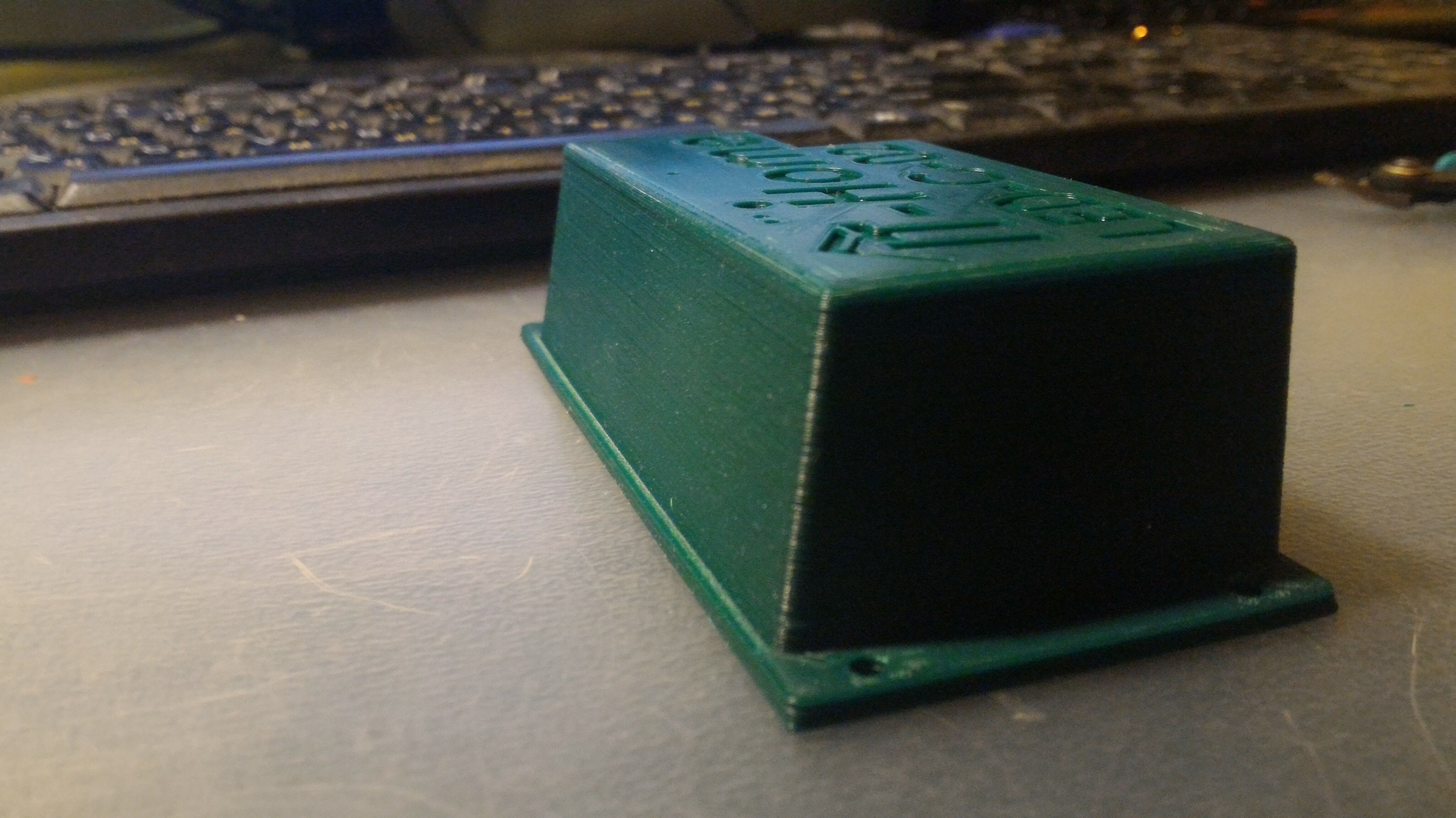

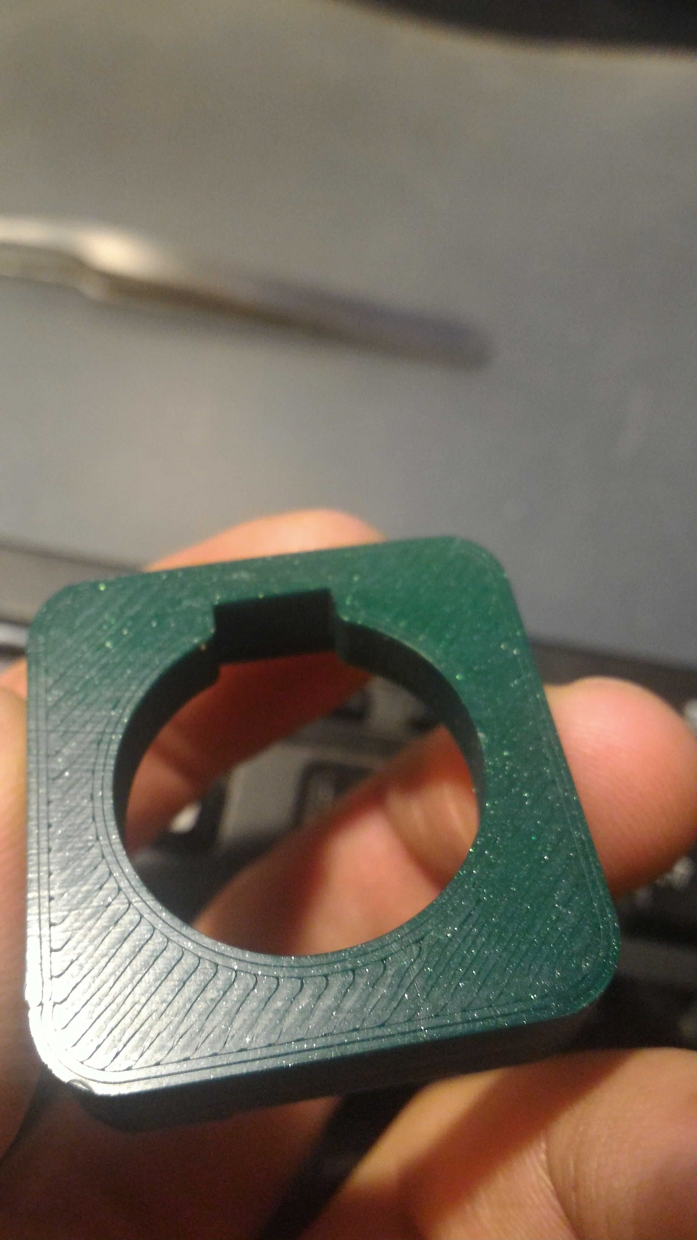

Корпуса сейчас напечатанные. Понимаю что фотик и освещение не фонтан, но прям сейчас сфоткать хорошо немогу, потом покажу более качественные фотки.
photo_1520361834160.jpg (11853 просмотра) <a class='original' href='./download/file.php?id=134317&sid=312b7488d232efd33146f1b4e00b2b30&mode=view' target=_blank>Загрузить оригинал (1.19 МБ)</a>
photo_1519494399613.jpg (11853 просмотра) <a class='original' href='./download/file.php?id=134318&sid=312b7488d232efd33146f1b4e00b2b30&mode=view' target=_blank>Загрузить оригинал (1004.85 КБ)</a>
photo_1519494456136.jpg (11853 просмотра) <a class='original' href='./download/file.php?id=134319&sid=312b7488d232efd33146f1b4e00b2b30&mode=view' target=_blank>Загрузить оригинал (955.98 КБ)</a>
photo_1519494492374.jpg (11853 просмотра) <a class='original' href='./download/file.php?id=134320&sid=312b7488d232efd33146f1b4e00b2b30&mode=view' target=_blank>Загрузить оригинал (1.11 МБ)</a>
photo_1519677615816.jpg (11853 просмотра) <a class='original' href='./download/file.php?id=134321&sid=312b7488d232efd33146f1b4e00b2b30&mode=view' target=_blank>Загрузить оригинал (1020.71 КБ)</a>
На этой фотке отхождение верхнего заполнения - это косяк настроек, сейчас уже такого нет. да и к томуже это адаптер программатора, тут вообще неважен эстетический вид.
photo_1519677645790.jpg (11853 просмотра) <a class='original' href='./download/file.php?id=134322&sid=312b7488d232efd33146f1b4e00b2b30&mode=view' target=_blank>Загрузить оригинал (980.23 КБ)</a>
Сейас стараюсь делать чтоб внешние стенки были плоскими чтоб их можно было пошкурить, собственно 20-30 секунд на сторону шкуркой зернистостью 600-1200 и деталь смотрится вообще обалденно.
