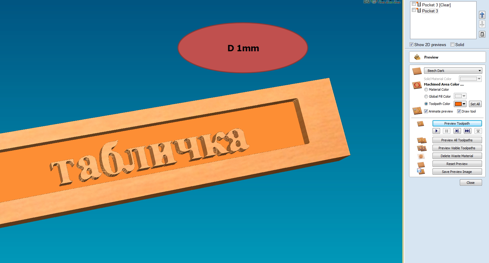

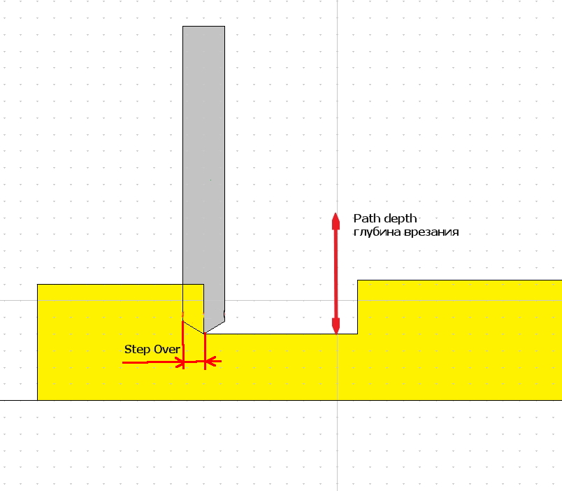

подскажите, за что отвечает параметр Stepover ?
скрин прицепил.

Re: Vectric VCarve
Сообщение ampredator »
По простому, снятие материала за шаг, в половину толщины инструмента в вашем случае

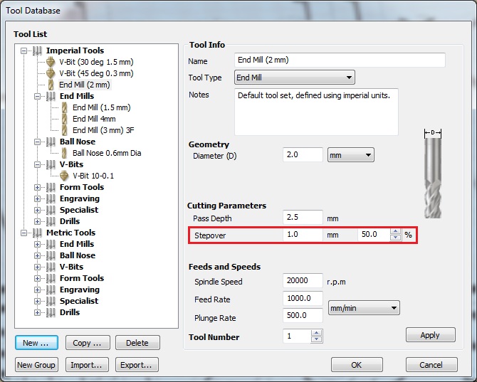

за шаг чего ? за шаг мотора ? и чем тогда отличается от параметра Pass Depth ? что-то немогу уловить как настраивать эти параметры :wik:

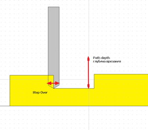

Посмотри в инете таблицы- параметры резки. Настройки зависят начиная от хар-к станка, материала и тд
Path depth- это глубина паза, StepOver-толщина срезаемой кромки. Включи в программе настройки по максимуму, поставь галочку Animate preview и Draw tool. Нарисуй объект толщиной, допустим 10 mm меняй настройки Паздепт и Степовер и визуально все поймешь.

аа, теперь понял спасибо !
получается если Stepover ставить раным диаметру инструмента получится "грязная" поверхрнсоть ? и лучше ставить половину или чуть меньше ? как вообще определить оптимальную величину для Stepover ?

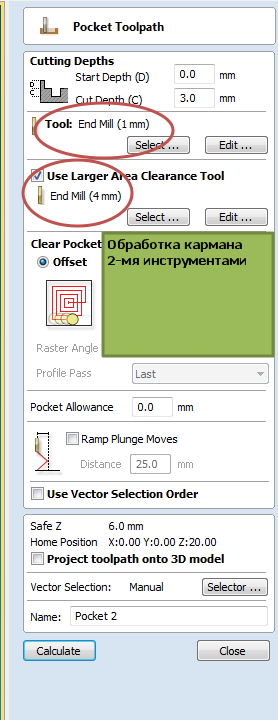

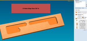

Не совсем так. Снимается больше материала. Если нужно, что бы было чище , можно использавать 2-й инструмент. Допустим при изготовлении кармана глубиной 5мм ШД 50х50 можно обработать 6мм фрезой а второй интструмент 1мм. При 3D модели, черновая обработка снимает большую часть материала, а фреза сферическая создает финишную обработку при минимальном Stepover/
Это можно расчитать из харрактеристик станка.

поправлю:
Stepover.jpg (5586 просмотров) <a class='original' href='./download/file.php?id=9466&sid=bd315df6b55151be009062f49aaf32be&mode=view' target=_blank>Загрузить оригинал (111.89 КБ)</a>

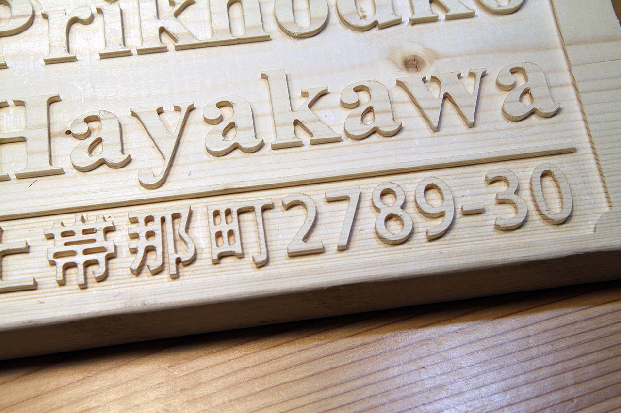

сейчас режу 2ух перой концевой фрезой 2мм, подачи 1000мм\мин, шпиндель 20,000об\мин.
вроде все получается :) Stepover только всеже нада 50% поставить а то с 75% местами полоски от проходов почему-то остались...

75% никчему. Можно использовать для таких табличек 2 инструмента, или маленький степ, меньше Паздепт выше скорость.

а если выбрать 2 инструмента и скомпоновать коды в 1 файл мач сам остановится после выполнения первой части и вернется в хом для смены ? или нужно разбивать на 2 отделных файла с кодами ? или гдето специально остановку для смены прописывать ?
у меня и так скорость максимальная сча, больше 1000мм\мин станок нормально не тянет, думаю движки поменять. степ 1,5мм стоит и пасдеп 2,5мм, фреза ф2мм.

evgenyjp писал(а): а если выбрать 2 инструмента и скомпоновать коды в 1 файл мач сам остановится после выполнения первой части и вернется в хом для смены ? или нужно разбивать на 2 отделных файла с кодами ? или гдето специально остановку для смены прописывать ?
Смену инструмента прописывать не надо, постпроцессор должен поддерживать автосмену инструмента иначе Vectric не даст создать такую УП, для Mach2/3 постпроцессор выбери Mach2_3_ATC_Arcs(mm или inch), В Mach на вкладке Config -> General Config в разделе Tool Change выбери пункт Stop Spindle. Wait for Cycle Start и Mach будет останавливаться и отключать шпиндель для смены инструмента.
