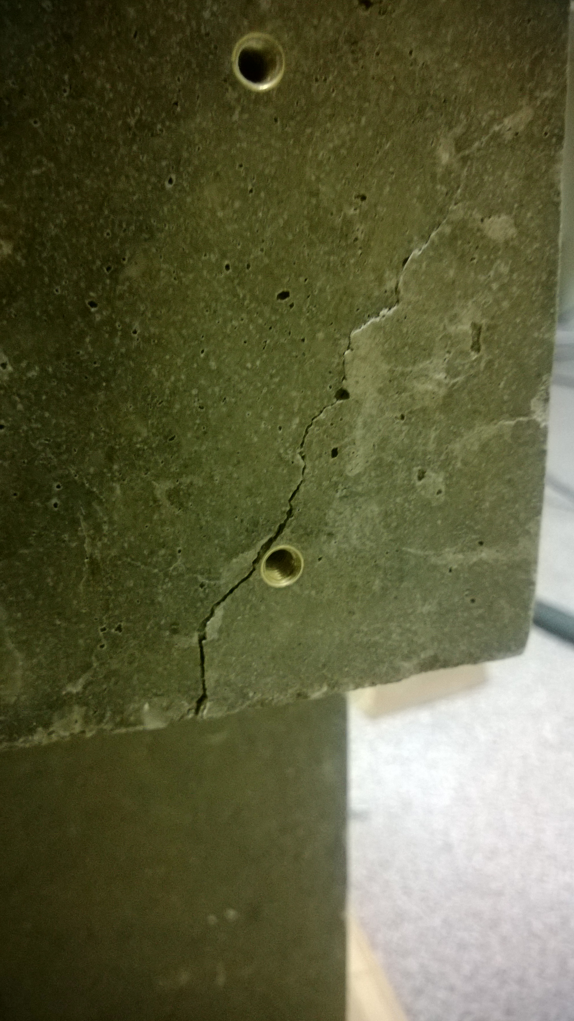

Разобрал колонну доконца. Треснул кусок на подошве подчиненного рельса, какраз по середине последнего винта - потом сфоткаю. Место не очень ответственное. Решил отколоть его и приклеить обратно - он немного качается примерно на пару десяток. Бил молотком не смог отколоть... Думаю просверлить два отверстия и вклеить штифты. Радует что даже если по трещине бить молотком не отламывается, а бил я сильно наотмашь с явным желанием отколоть кусок :D

sr480 писал(а):Радует что даже если по трещине бить молотком не отламывается, а бил я сильно наотмашь с явным желанием отколоть кусок
меня тоже радует свойство полимер бетона поглощать удары. молоток ему вообще не помеха точно :good:
Re: ВСО из полимербетона
Полимер хорошо гасит вибрации, а это хорошо сказывается на фрезеровке :)
Жаль конечно , что треснуло , но хорошо не фатально
На станине не бьют! Тем более по станине!
А то может еще больше отвалиться :)

Моя трещина:

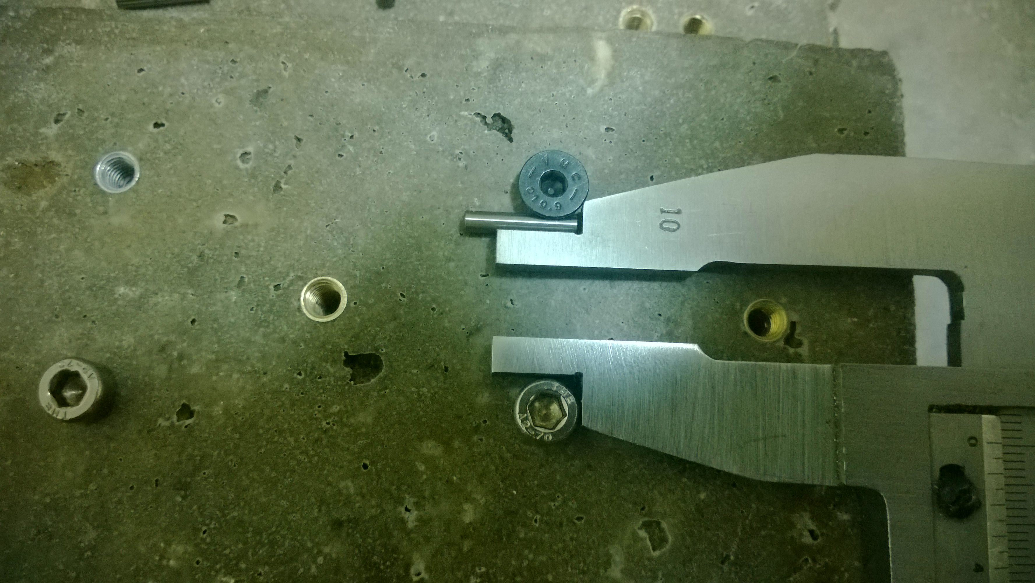

Мои прижимы (вместо штангенциркуля будет рельс):
WP_20131102_006.jpg (3973 просмотра) <a class='original' href='./download/file.php?id=20423&sid=77dd8cfb2eb215cd14896e99438717ee&mode=view' target=_blank>Загрузить оригинал (2.1 МБ)</a>
Прижимы интересные! Где ролики в итоге брал?
