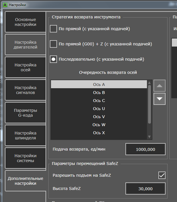

1 вопрос по теме: выполнял УП, остановил, захотел запустить с определенной строки - станок двигается со скоростью инфузории. что то упустил в настройках?

StavRos
Caponi писал(а):1 вопрос по теме: выполнял УП, остановил, захотел запустить с определенной строки - станок двигается со скоростью инфузории. что то упустил в настройках?
подача возврата.PNG (2445 просмотров) <a class='original' href='./download/file.php?id=156162&mode=view' target=_blank>Загрузить оригинал (52.38 КБ)</a>
Значение "подача возврата".
