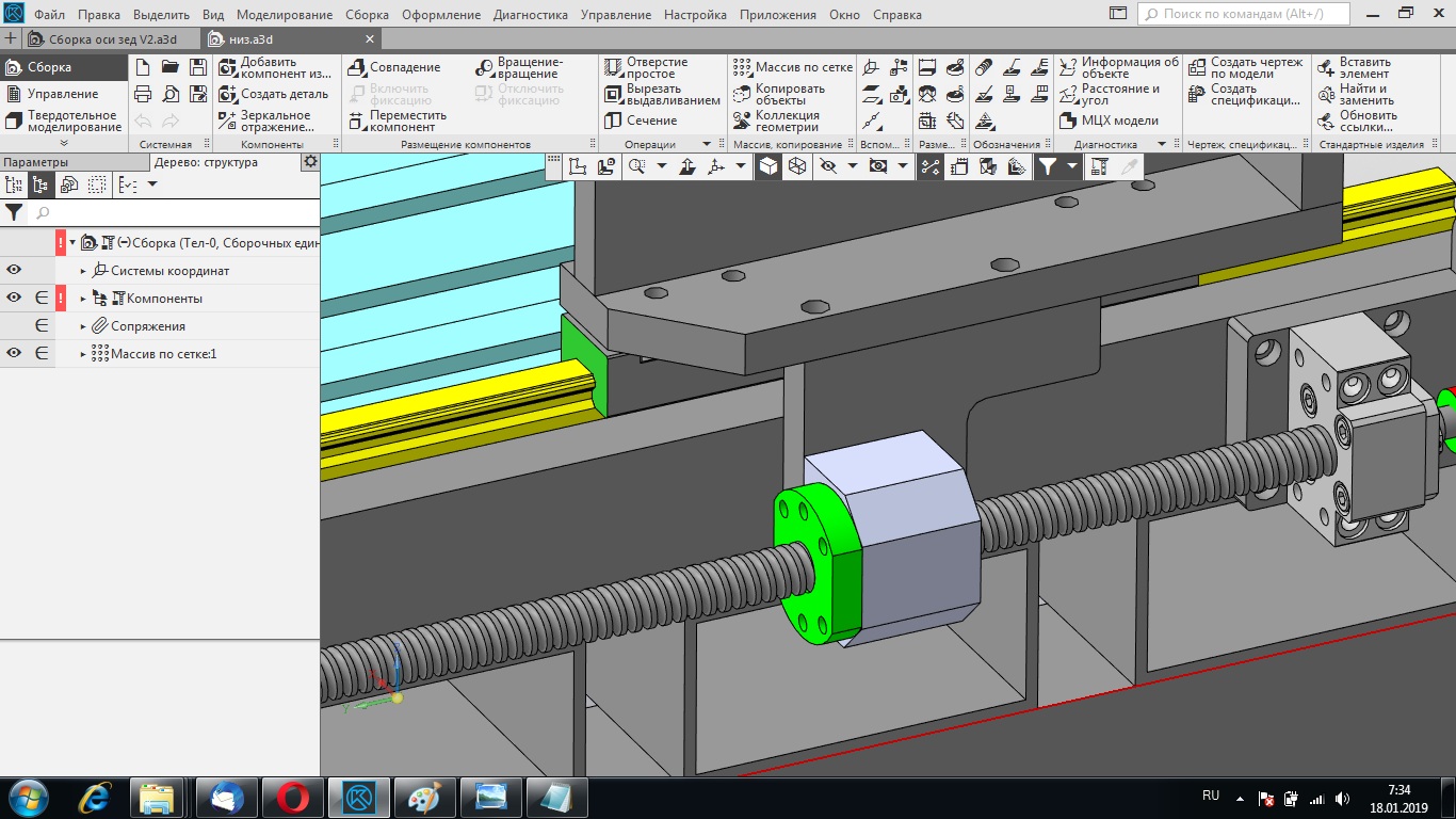

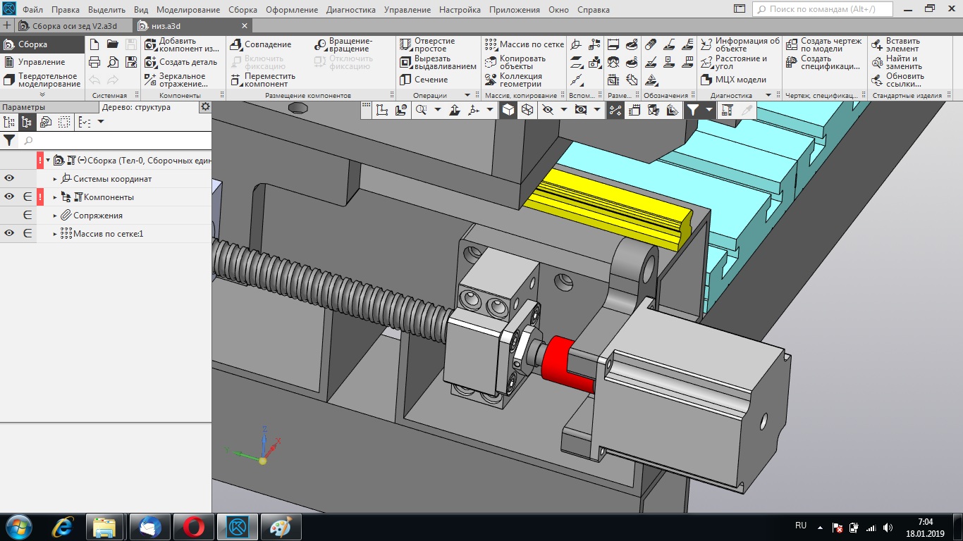

Теперь у станков с профильными рельсами конструкция изменена в лучшую сторону. На эти изменения меня подтолкнули мнения форумчан и собственное желание чего-нибудь менять ;)
Подробнее:
- подшипниковые опоры ШВП винтов теперь выполнены на базе готовых опор BK-12(оси X-Y) и FK12(ось Z)
1.jpg (5518 просмотров) <a class='original' href='./download/file.php?id=154781&mode=view' target=_blank>Загрузить оригинал (251.85 КБ)</a>
2.jpg (5518 просмотров) <a class='original' href='./download/file.php?id=154782&mode=view' target=_blank>Загрузить оригинал (273.77 КБ)</a>
3.jpg (5518 просмотров) <a class='original' href='./download/file.php?id=154792&mode=view' target=_blank>Загрузить оригинал (248.39 КБ)</a>

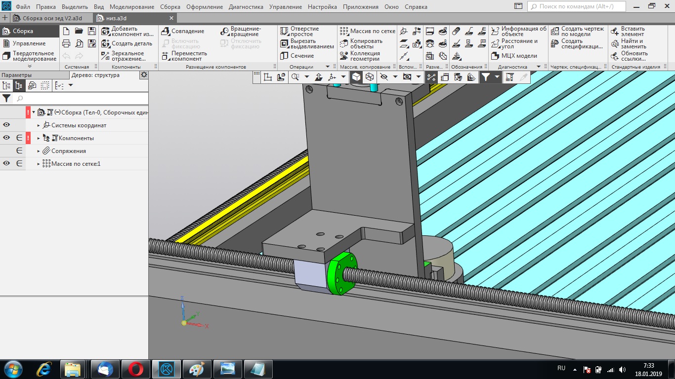

- ШВП гайки будут крепиться к полноценным широким опорам BSH16:
4.jpg (5518 просмотров) <a class='original' href='./download/file.php?id=154793&mode=view' target=_blank>Загрузить оригинал (285.97 КБ)</a>
5.jpg (5518 просмотров) <a class='original' href='./download/file.php?id=154794&mode=view' target=_blank>Загрузить оригинал (343.41 КБ)</a>
6.jpg (5518 просмотров) <a class='original' href='./download/file.php?id=154795&mode=view' target=_blank>Загрузить оригинал (263.6 КБ)</a>

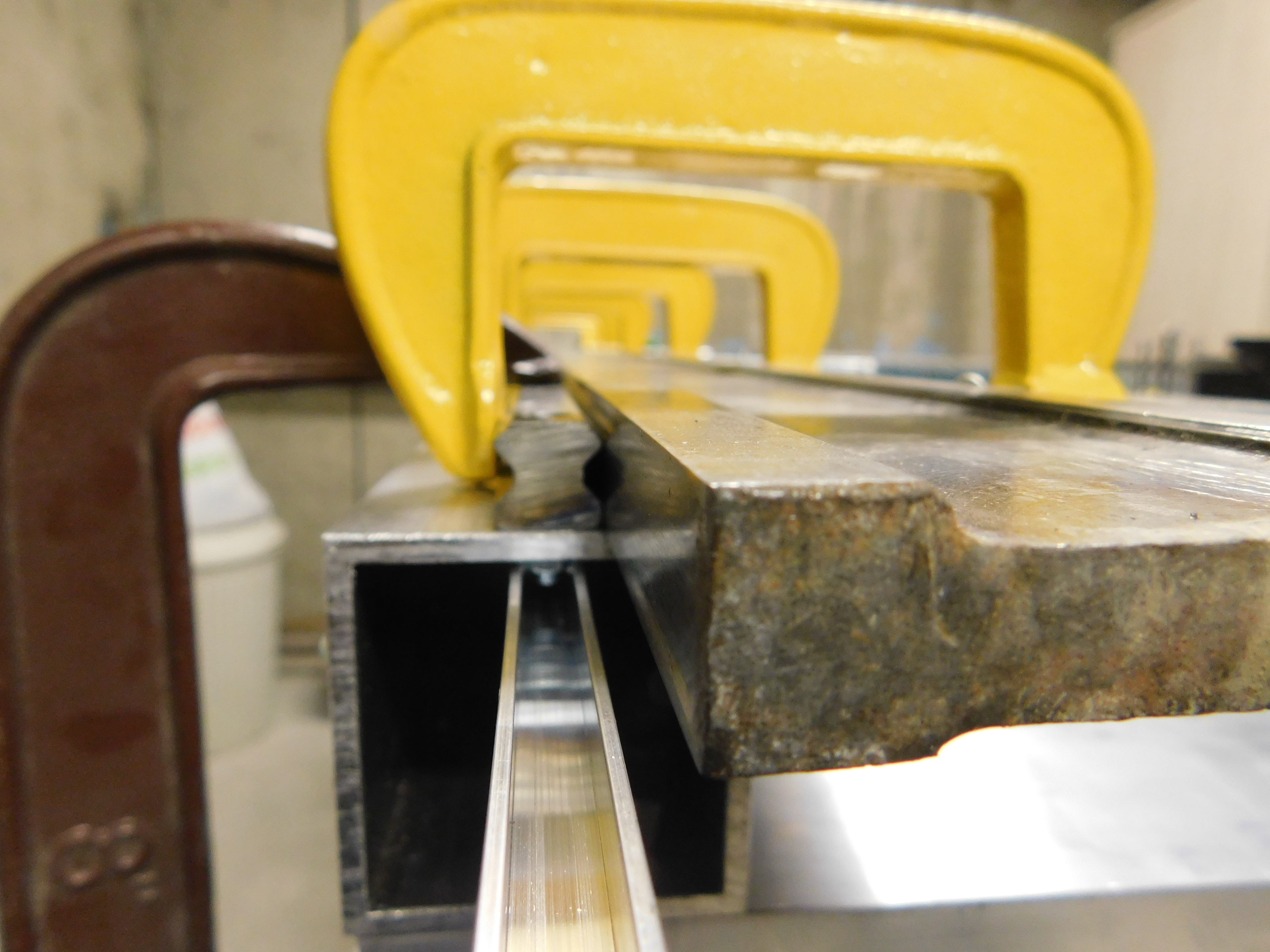

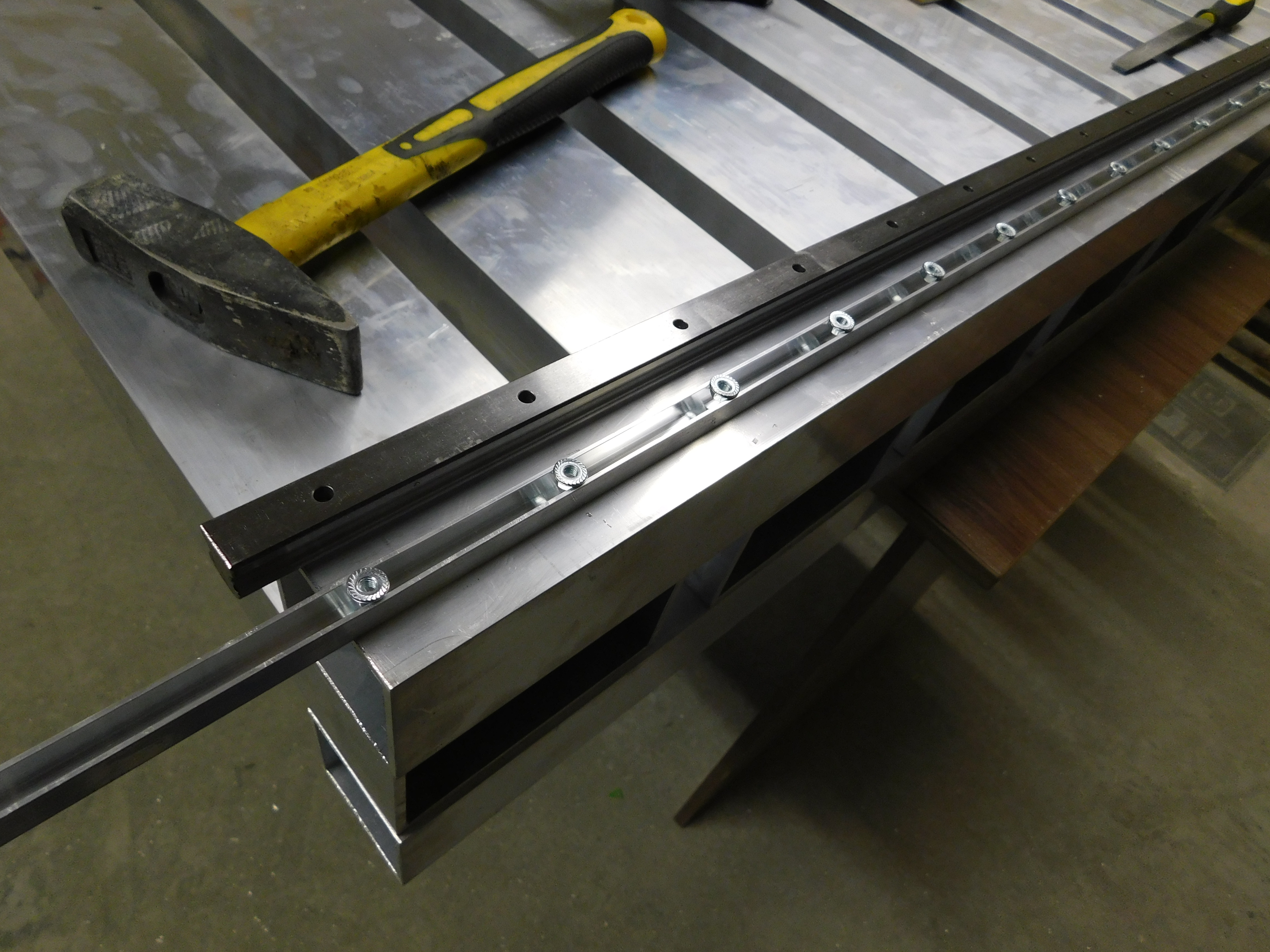

Gestap писал(а):
Hugo писал(а):
CNC-Logic писал(а):На фото показан способ установки фланцевых гаек, позволяющий избавиться от резьбы в профиле, толщиной 4мм.
А не проще взять полоску металла, приложить к профильной рельсе, просверлить отверстия и нарезать резьбу в отверстиях. Потом эту полоску во внутрь в профиль всунуть (вместо гаек по отдельности) и сверху закрутить уже к нему профильную рельсу. Отверстия с резьбой будут 100% совпадать с рельсом. Т.е. вместо гаек - одну длинную закладную полоску из металла уже с нарезанной резьбой.
сам попробуй такое изобразить, потом расскажеш)))
Отвечу за Hugo.
Запроста, и расказывать особо нечего.
20181213_162131.jpg (5311 просмотров) <a class='original' href='./download/file.php?id=154849&mode=view' target=_blank>Загрузить оригинал (828.27 КБ)</a>

Запроста, и расказывать особо нечего[/quote]
ну, че тут рассказывать, кривой рельс, по нему просверлить отверстий, и потом это все выставлять.
а если делать по нормальному то рельс выставить по линейке, к нему прижать полосу, както разметить отверстия так как в рельсе они больше чем отверстия подрезьбу для них и юстировки, вытащить, просверлить, нарезать резьбу, если длинна 3 метра попробуй хотя бы наживить эту полосу, потом всё это попробовать собрать, и че тут запросто???? я тоже могу показать кучу полос с резьбами!
Re: Бюджетный станок 1100*680 по алюминию
Добавлено: 18 янв 2019, 20:18
vala
Gestap писал(а): ну, че тут рассказывать, кривой рельс, по нему просверлить отверстий, и потом это все выставлять.
Ну и намудрили вы, со своим делать по нормальному - целый эпос.
Нужно просто сделать кондуктор по которому центруется рельса с полосой, зажать струбцыной рельсу и полосу, передвигая кондуктор разметить центра отверстий под резьбу сверлом с диаметром равным с отверстием в рельсе. А что нужно для того чтобы болт сам находил отверстие с резьбой в полосе, полагаю сами додумаетесь.
