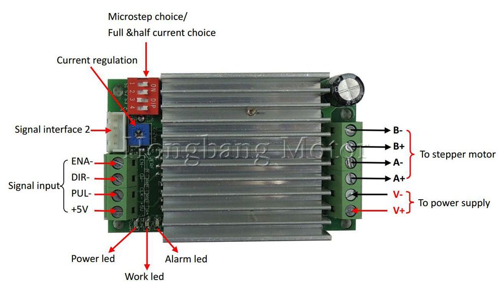

Как правильно подключить к плате StepDir драйвер TB6600 ?
StepDir board vs TB6600 board
STEP => CW-
DIR => CLK-
+5V => +5V
NC ?? => EN-
TB6600 (3120 просмотров) <a class='original' href='./download/file.php?id=166601&sid=33a6777ee10c4f5df66d4ac440bf7ede&mode=view' target=_blank>Загрузить оригинал (64.61 КБ)</a>
TB6600
mmv
Сообщения: 615
Зарегистрирован: 24 май 2016, 21:58
Репутация: 38
Re: Настраиваем контроллер to_pci.
Сообщение mmv »
http://totcnc.com/tblog/20_instruction-bl-tb6600-v1-2
тут вроде всё по полочкам...

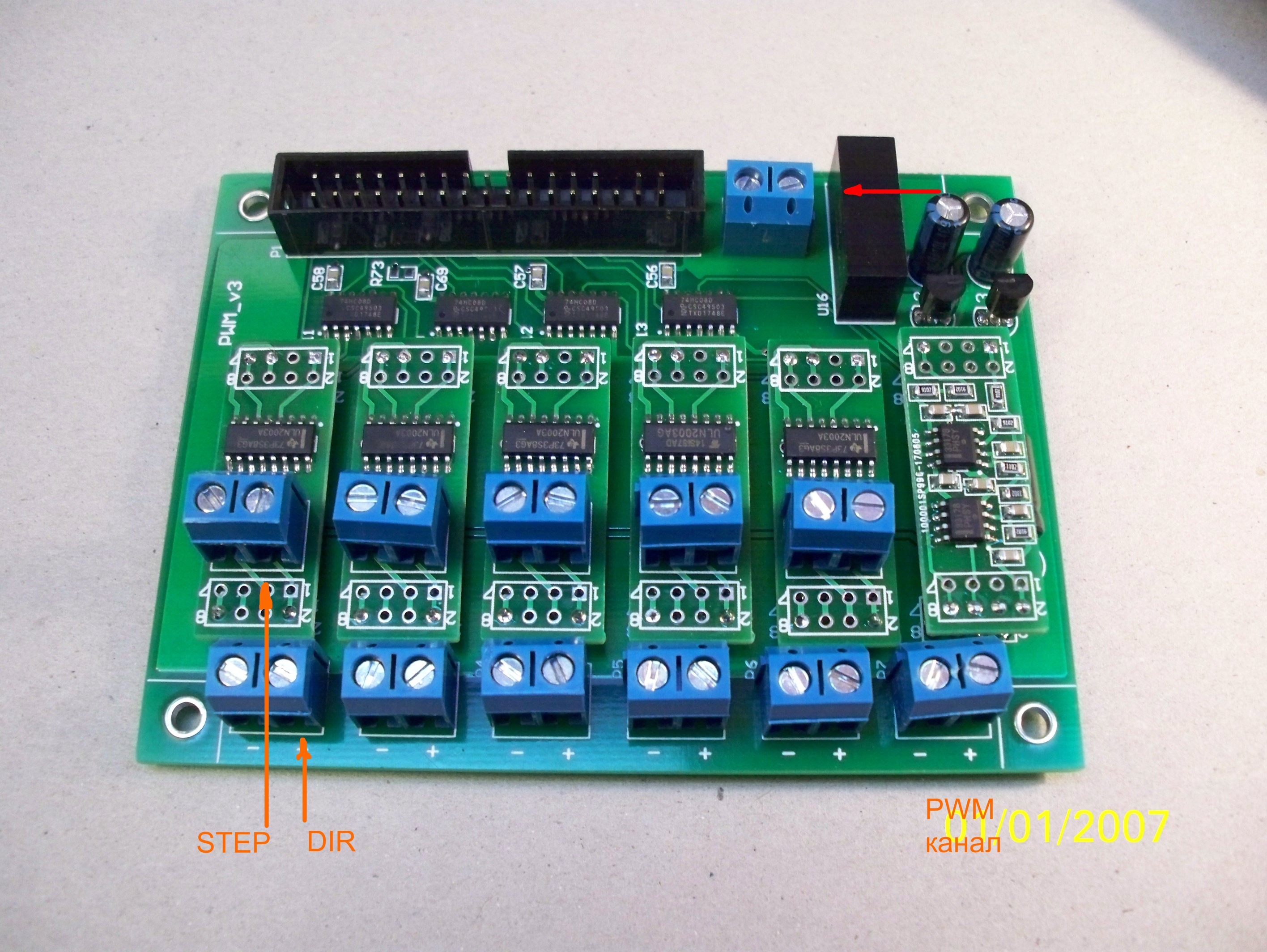

ССыч писал(а):А можно поделится схемой платы StepDir ?. В шапке темы вроде нету.
К сожалению схемы нет на эту плату. На выходе стоят uln2003. Т.е. схема с открытым коллектором.
Такая схема подключения только для сигналов STEP и DIR. Enable подключать через стандартные выходы.
На сколько я помню у вас такая плата SD.
sd1.jpg (3030 просмотров) <a class='original' href='./download/file.php?id=166664&sid=33a6777ee10c4f5df66d4ac440bf7ede&mode=view' target=_blank>Загрузить оригинал (1.45 МБ)</a>
Теперь вопрос, ССыч, у вас плата PCI была изначально для PWM управления? Если да, то под SD нужно её перепрошивать.

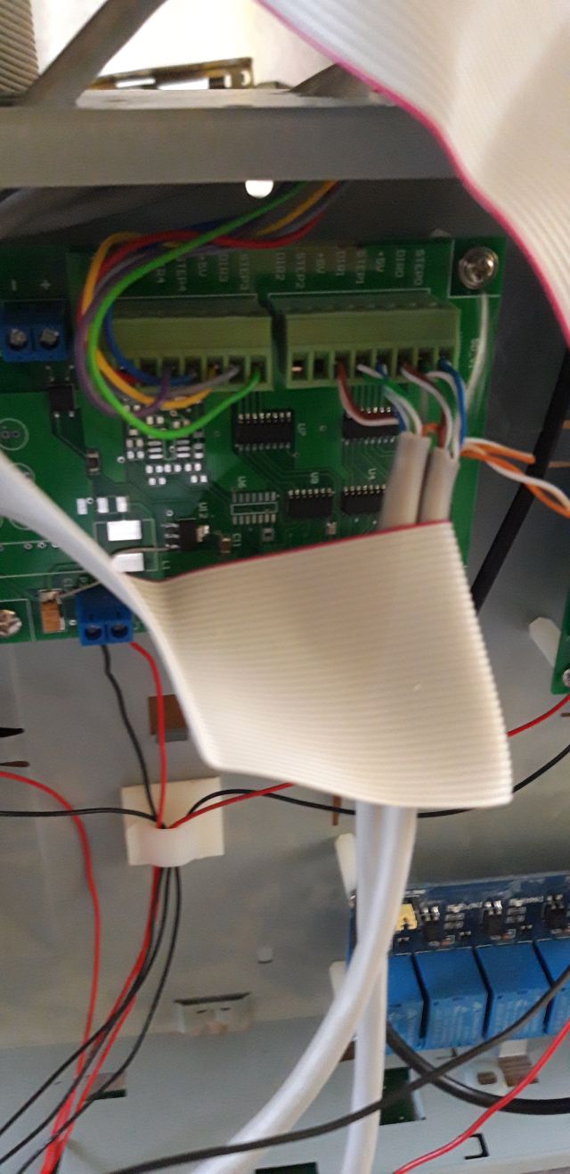

ССыч писал(а):Спасибо за ответ
1. Плата не такая как на фото , а с разьемами как на плате энкодеров.
2. Да плата изначально to_pci был под pwm . Но поскольку механику станка запорол и плата лежит без дела. решил ее поставить на собранный домашний фрезер.
Помогите пожалуйста, как ее перепрошить?
Вот такая плата
STEPDIR (2828 просмотров) <a class='original' href='./download/file.php?id=166774&sid=33a6777ee10c4f5df66d4ac440bf7ede&mode=view' target=_blank>Загрузить оригинал (111.76 КБ)</a>
