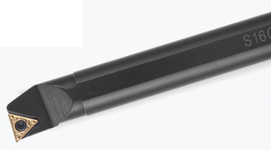

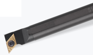

Re: Сковородочка
Тоже хочу себе такую фрезу) Можно поинтересоваться, как вы ее отбалансировали? И еще один вопрос, пластина под каким углом должна быть к плоскости стола? Что-то я точно такую державку не смог найти на Тао. А такая подойдет? По-идее, она даже лучше, можно буртик сделать почти перпендикулярный. Также пластинки 3-гранные:frezeryga писал(а):https://youtu.be/WY963Phyy6c
https://item.taobao.com/item.htm?spm=a2 ... =14#detail Также нашел такую:
https://item.taobao.com/item.htm?spm=a1 ... 7787549515
