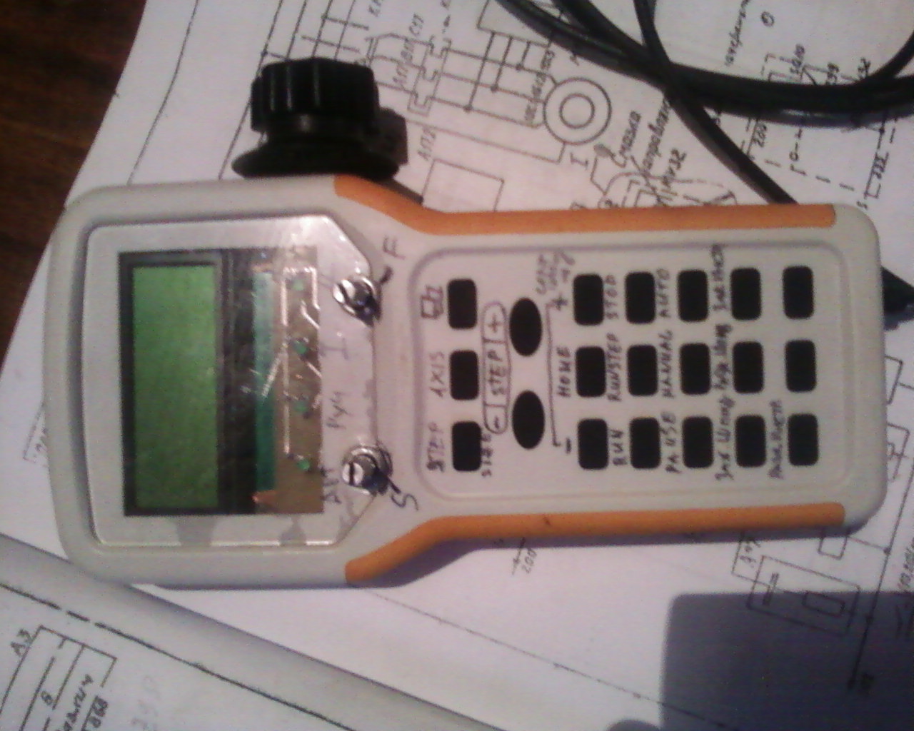

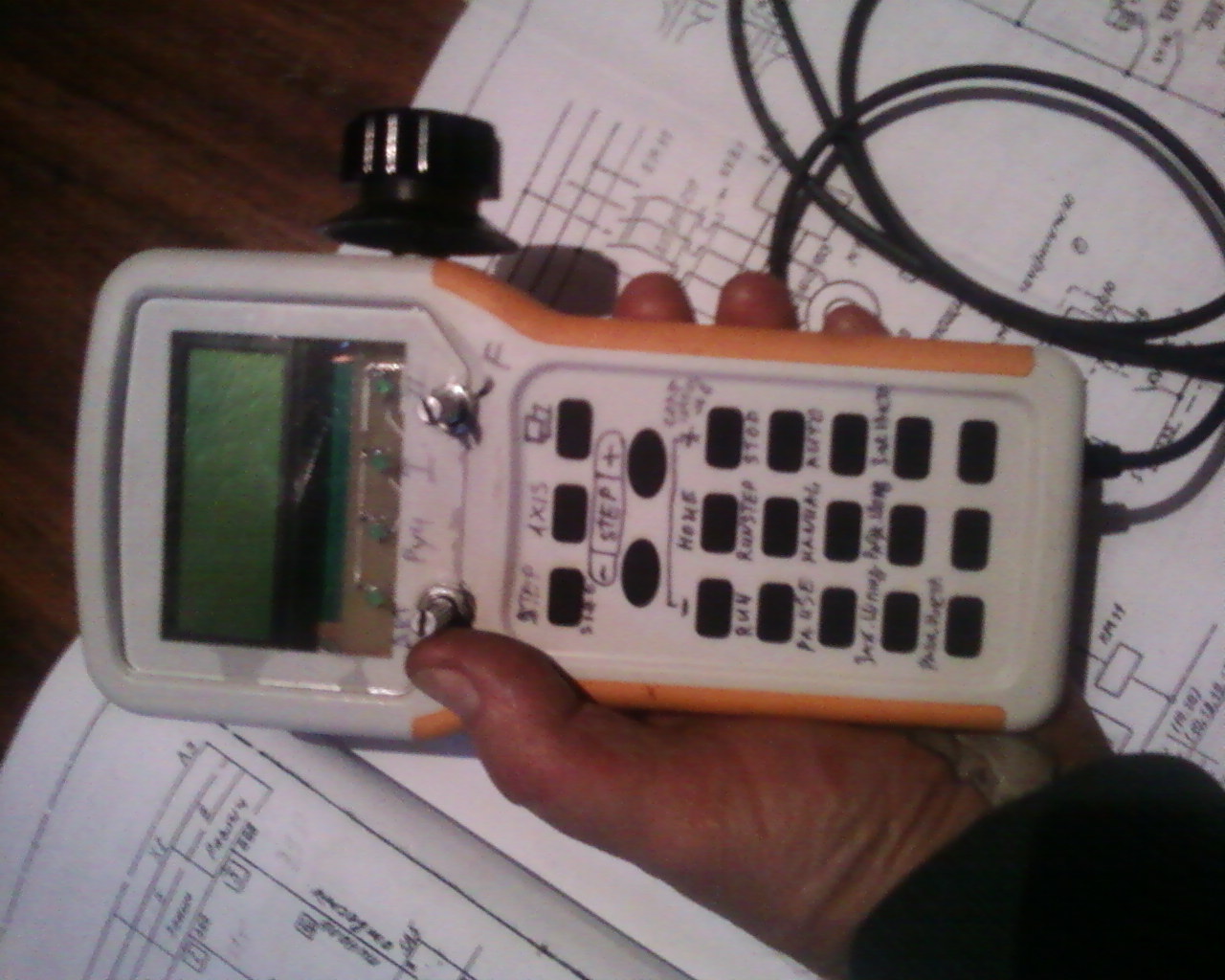

Мой ЧПУ пульт на базе TEENSY++ , работает , прост в прописывании , но главные проблеммы - короткий (2м ) USB кабель , при отсоединении нужно перегружать LINUXCNC c паролем , USB устройства без пароля не запускаются -или я что-то недопонимаю , он не Plug and ... , файлы к нему я выкладывал ( что-то для станка ОЦФ ) .
индикатор 4 на 20 , энкодер 100 имп , переключение страниц , 4 светлодиода режимов (2150 просмотров) <a class='original' href='./download/file.php?id=9235&sid=210ec68096384c1d81f7e44f8555437d&mode=view' target=_blank>Загрузить оригинал (201.39 КБ)</a>
корпус покупной , клавиатура -резинки и кнопки на плате , TEENSY к плате клавиатуры подсоединен проводами (2150 просмотров) <a class='original' href='./download/file.php?id=9236&sid=210ec68096384c1d81f7e44f8555437d&mode=view' target=_blank>Загрузить оригинал (205.69 КБ)</a>

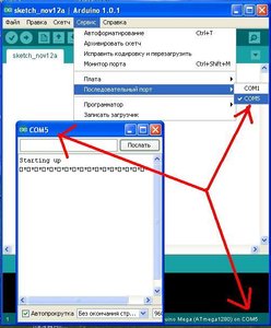

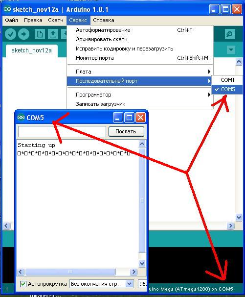

Re: ЧПУ пульты
Тима ардуино работает по СОМ порту несмотря на то что суется в USB в моем случае это виртуальный СОМ5

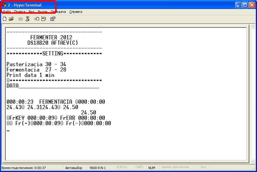

Тима вот смотри воткнул свою Ардуины с моей прошивкой. Ардуина воткнута в USB как обычно, Винда его видит как СОМ5.
Запускаю терминал в винде он есть в стандарных и то что у меня выводится на принтер сейчас выдается в терминал. Так как Винда видит его как СОМ порт. Терминал не может работать с USB
