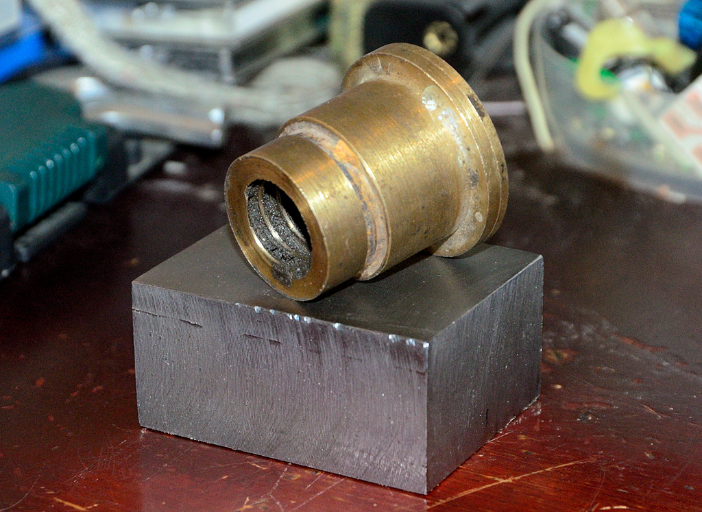

Подогнали люди добрые мне от винт трапецию на 20 и гайку бронзовую. От станка какого-то.
Резьба левая, но мне сие удобно привычно, т.к. тиски огроменные сверлильные, у меня также с левой резьбой.
gayka.JPG (3307 просмотров) <a class='original' href='./download/file.php?id=117877&mode=view' target=_blank>Загрузить оригинал (763.45 КБ)</a>
Как следствие - чугунная болванка отправляется восвояси.
Завтра будет изготовлен кронштейн гайки, из стального кубика, что на фото под гайкой.

Замену полагаю обоснованной, т.к. с 20-м винтом конструкция более гармоничной будет.
Гайку же доведут мне по чертежу на токарном.

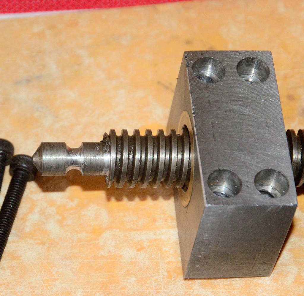

Разделка вала.
DSC_5502_2909.JPG (3159 просмотров) <a class='original' href='./download/file.php?id=117943&mode=view' target=_blank>Загрузить оригинал (935.42 КБ)</a>

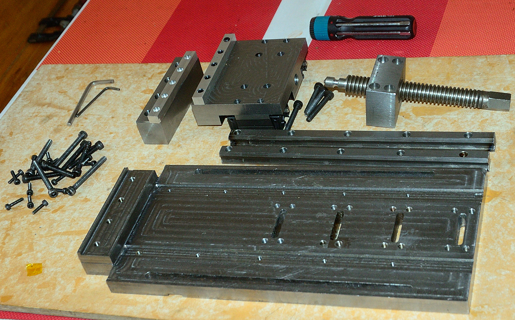

Набор "собери тиски сам"
DSC_5501_2908.JPG (3159 просмотров) <a class='original' href='./download/file.php?id=117942&mode=view' target=_blank>Загрузить оригинал (735.55 КБ)</a>
Вроде похоже.

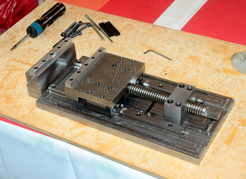

DSC_5507_2911.JPG (3159 просмотров) <a class='original' href='./download/file.php?id=117944&mode=view' target=_blank>Загрузить оригинал (751.17 КБ)</a>
Как ни странно все сошлось.
DSC_5508_2912.JPG (3159 просмотров) <a class='original' href='./download/file.php?id=117945&mode=view' target=_blank>Загрузить оригинал (776.53 КБ)</a>
Еще немного, еще чуть-чуть. Обработать напильником закалка, плоскошлиф, нивелировка и в работу.

Не слишком тонковато основание? Не будет их разгибать при зажиме? Крепежные пазы на основании длинные очень и тонкий краешек существует отдельно от основания былоб лучше несколько коротких прорезей.

Отгиб неподвижной и подъем подвижной губок можно уже измерить. Это в общем даст картину.

Если сделать допущение, что подошва тисков жестко закреплена, то при приложении нагрузки в 5000Н
вырисовывается деформация в три микрона с хвостиком.
симуляция_5000Н.jpg (3106 просмотров) <a class='original' href='./download/file.php?id=117956&mode=view' target=_blank>Загрузить оригинал (59.24 КБ)</a>
В случае, если деформация окажется большей, то причиной тому будет тонкое основание. Однако, длинный паз, позволяет закрепить болты очень близко от дальней (неподвижной) губки, дабы минимизировать плечо.
Буду посмотреть, поэкспериментировать.

тонкая часть длинного паза нужна, чтобы болты не ломались. и всё. отличная конструкция.

Udjin писал(а):В случае, если деформация окажется большей, то причиной тому будет тонкое основание. Однако, длинный паз, позволяет закрепить болты очень близко от дальней (неподвижной) губки, дабы минимизировать плечо.
Будет больше конечно. Подошва сильно тонкая. Болты по краям прижмут, но выгибать будет середину. До кучи и основание рельс поднимать будет. Болты в середине подошвы немного спасут ситуацию.
