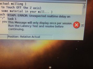

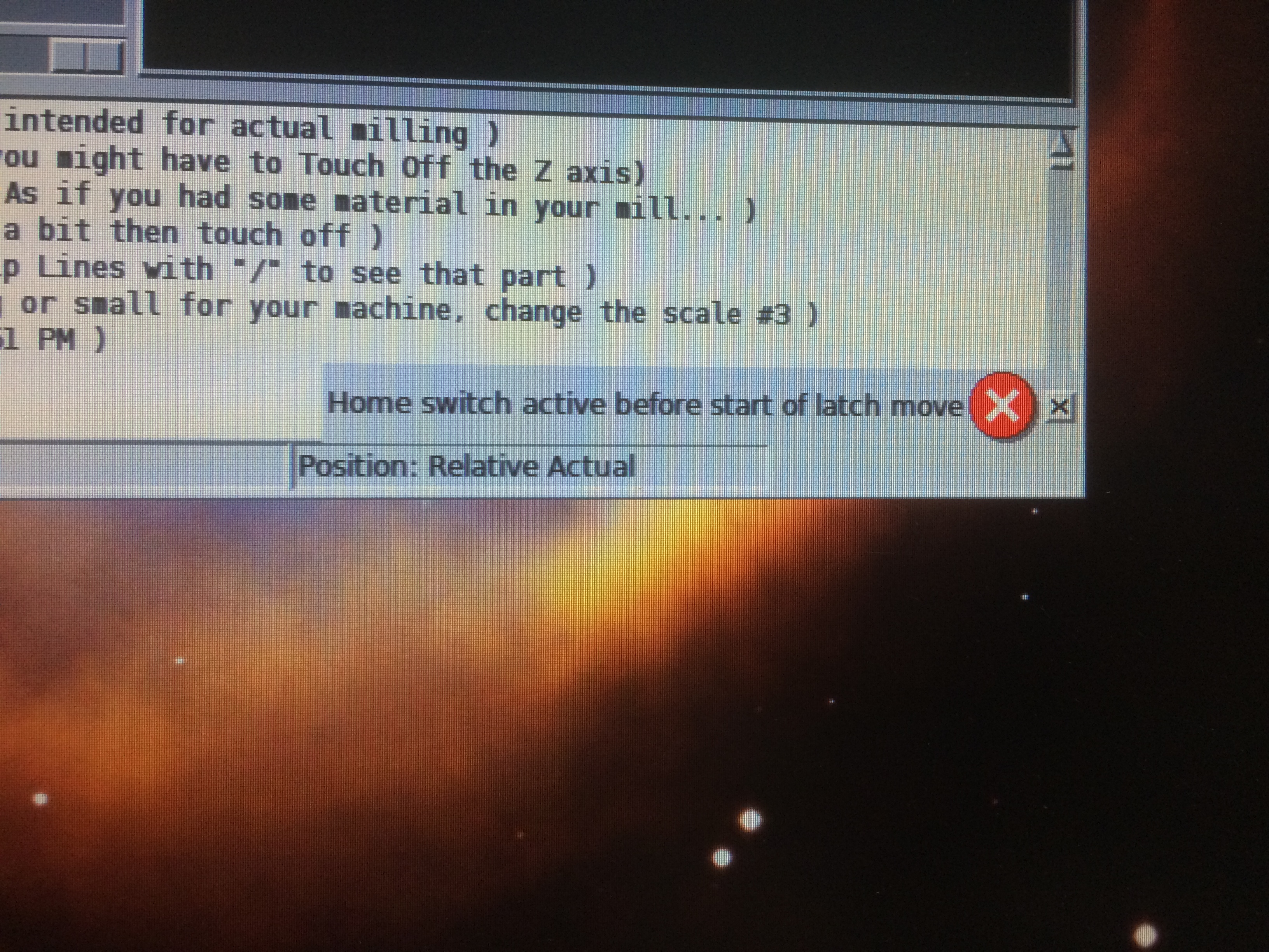

Переделал свой станок с ДСП пульта на Linux. Уже долго вожусь с ним. И вот возникла не решаемая проблема) Не могу заставить хоумиться. Выдает ошибку будто датчики хоума включены, но они не включены. Попробовал включить датчик и станок начал хоумиться, т.е получается как будто датчики нормально замкнутые, хотя должны быть разомкнутые. Подскажи что может быть? я могу в настройках линукса как-то реверсировать концевики?

ошибка что на скрине к датчику никакого отношения не имеет.
говорит что была задержка, чтобы ты запустил "Latency Test"

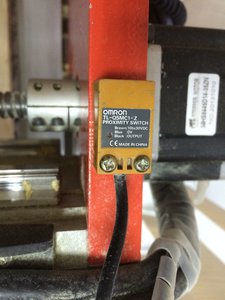

Я перепутал фотку. На тест почему-то тоже периодически меня отправляет.. Не знаю почему

в конце где указываеш вход добавь -not
например этот вход
hm2_5i25.0.7i76.0.0.input-28
и чтобы его инвертировать, добавляем -not
hm2_5i25.0.7i76.0.0.input-28-not

С концевиками разобрались. На плате контроллера нужно было переткнуть джампер. NightV а где указывать не понял. Напиши пожалуйста подробнее.

Re: Конфигурация EMC2 LinuxCNC
как и сказал в конце адреса пина добавляешь -not
parport.<адресс-порта>.pin-<номер-пина>-in-not

Albert писал(а):а где указывать не понял
В файле с расширением .hal

Не знаете почему у меня периодически всплывает окно (Unexpected real time delay on task1. This message will only display once per session. Run the latency test and resolve before continuing.) Я так понимаю, что ему не нравится число Latency Test. Я выставил то число которое мне показала программа (43000), еще для эксперимента попробовал поставить 15000 проблема осталась.

Если latency test показал 43000, то ставить нужно не меньше 50000
И, конечно, попробовать уменьшить этот показатель, (например, как сказано http://wiki.linuxcnc.org/cgi-bin/wiki.p ... gSMIIssues - хотя я сам не разобрался)
(пора бы в ВИКИ инструкцию по уменьшению значения базового периода в Latency Test написать...)
