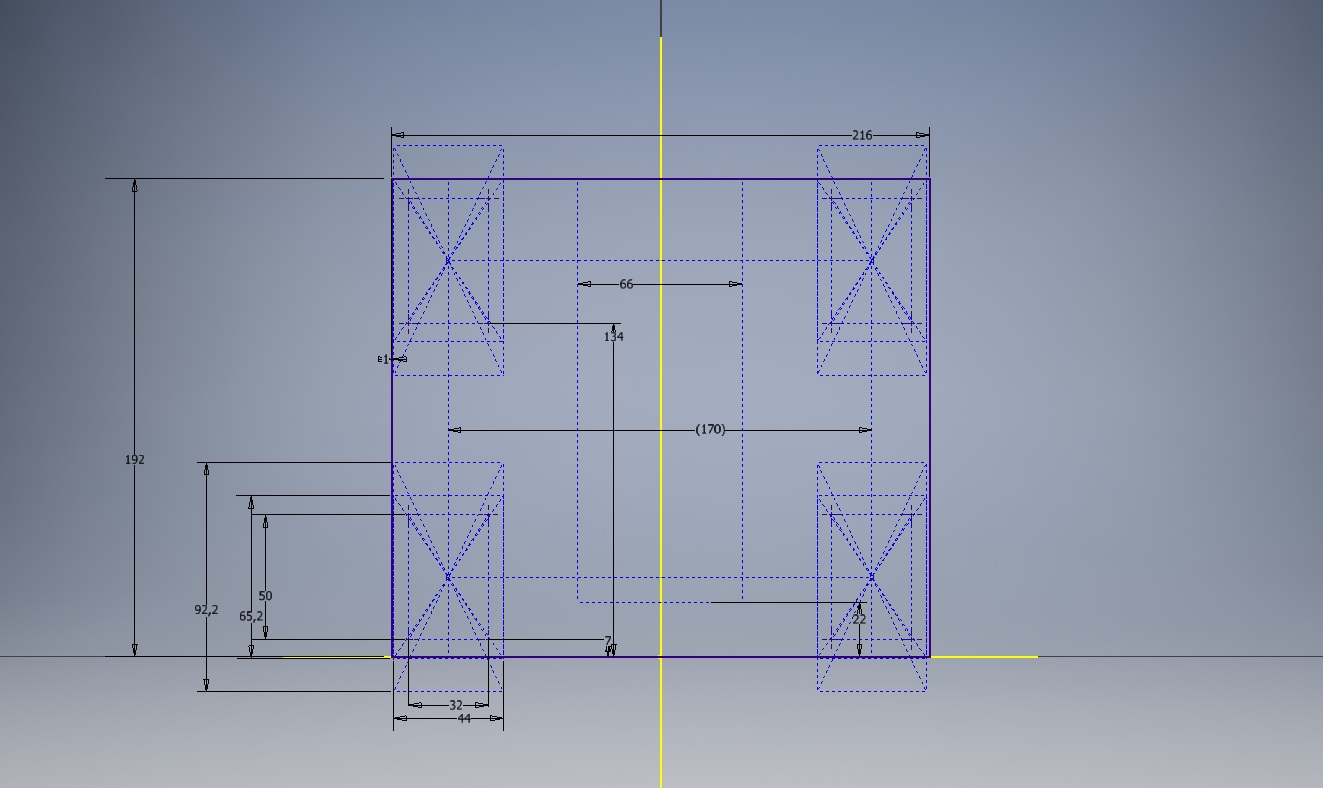

Появилась пара вопросиков:
1. Привязки по гнутым деталям - можно ли сделать привязку гнутой детали к каким-то поверхностям. Суть проблемы, при создании фланца можно выбрать поверхность, до которой тянуть фланец. Но это не привязка, а тупо заданное значение. Т.е. если потом поверхность сдвинуть, гнутая деталь останется прежней и придется вручную каждую деталь править. Если это обшивка прибора из 15 панелей, это крайне неудобно. Можно ли как-то сделать постоянную привязку к детале?
2. Тоже самое и с отверстиями - если сделать отверстия, скажем, по каретке - 4 отверстя под болты, потом каретку смещаем на 1мм, а отверстия в ответной детале остались на прежнем месте. И если это не заметить, то потом будет ждать разочарование (и напильник) во время сборки.

Nick писал(а):1. Привязки по гнутым деталям - можно ли сделать привязку гнутой детали к каким-то поверхностям. Суть проблемы, при создании фланца можно выбрать поверхность, до которой тянуть фланец. Но это не привязка, а тупо заданное значение. Т.е. если потом поверхность сдвинуть, гнутая деталь останется прежней и придется вручную каждую деталь править. Если это обшивка прибора из 15 панелей, это крайне неудобно. Можно ли как-то сделать постоянную привязку к детале?
Как обычно, привязка это "joint". Единственное что каждая листовая деталь должна быть компонентом, так как, на данный момент, fusion не поддерживает преобразование листового материала в компонент.
Nick писал(а):2. Тоже самое и с отверстиями - если сделать отверстия, скажем, по каретке - 4 отверстя под болты, потом каретку смещаем на 1мм, а отверстия в ответной детале остались на прежнем месте. И если это не заметить, то потом будет ждать разочарование (и напильник) во время сборки.
То-же самое, используй "joint". (тела должны быть преобразованы в компоненты)

Nick, знакомые проблемы :) . Я, конечно, работаю в Inventor, но думаю, что Фьюжн работает по похожим принципам (благо, творения Автодеска). Например, расположения отверстий под каретки я не проецирую с каретки на деталь, а задаю сразу в детали. Например, имеется вот такая шпиндельная плита:
plita.jpg (3960 просмотров) <a class='original' href='./download/file.php?id=160756&sid=0746e5e2071e8805a652a168e14ccb3f&mode=view' target=_blank>Загрузить оригинал (104.86 КБ)</a>
А вот так выглядит её эскиз, на котором видны габаритные размеры кареток и точки, по которым делаются отверстия-цековки:
plita2.jpg (3960 просмотров) <a class='original' href='./download/file.php?id=160757&sid=0746e5e2071e8805a652a168e14ccb3f&mode=view' target=_blank>Загрузить оригинал (131.67 КБ)</a>
Соответственно, расстояния между каретками задаётся в самой детали. Из этой же детали можно экспортировать это расстояние в файл с деталью, на которой рельсы крепятся. В итоге, при изменении расстояний между каретками или между рельсами все файлы автоматически перестроятся и отверстия не сбиваются.
Так же, при создании сборок в Инвенторе (наверное и во Фьюжн есть) можно использовать инструмент "разделение". Делается одна деталь, а какой-то плоскостью рассекается на 2 тела, преобразовываем в сборку, а тела в детали. Конечно, не во всех случаях это всё возможно и удобно, но иногда очень кстати. Рекомендую вооружаться :) .

Nick писал(а):Появилась пара вопросиков:
ну есть джоинты конечно, но они только записывают взаимное положение собственных систем координат компонентов. то есть им можно привязать каретку к отверстию, но не наоборот.
Но у меня порядок работы такой:
Да, детали должны быть разделены на компоненты.
По вашему примеру - есть компонент с деталью, добавляем в сборку каретку как компонент. располагаем её где нужно. При перемещении компонентов вылезает кнопка сверху - Capture position (сохранить взаимное расположение компонентов) - эта операция отражается в таймлайне. Это будет отправной точкой.
Далее строите отверстия или ещё что, по проекции отверстий каретки(они привяжутся к этим координатам). То есть все построения отталкиваются от проекций.
Далее если вы хотите подвинуть компоненты - снова вылезает окно capture position, и снова эта операция записывается в таймлайн.
Чтобы автоматом перестроить всю геометрию(которая привязана к проекциям других компонентов) нужно просто эту операцию сохранения позиции мышкой перетащить в таймлайне в начало к той метке(ну или просто до момента построений той зависимой геометрии по эскизам) Незаметить сдвиг компонентов невозможно, тк он не оставит выбора в дальнейшем - скажет либо сохраняй новое взаимное расположение, либо возвращаем их на старое место)
На счет вытягивания - то же самое. перемещаем в таймлайне, оно перестроится. В операции экструд есть разница - просто кликнуть до куда тянуть - он тупо посчитает расстояние, но можно выбрать "ту обжект". Тогда будет привязка. В sheet metal, в операции flange нет такого выбора, там просто расстояние. Но если этот фланец создать, то далее его можно вытянуть обычным "экструд" и там уже сказать ту обжект, при этом он останется гибкой деталью.Такой костыль) Нужно в предложениях разработчикам сообщить об этом, чтобы добавили туда такой-же выбор.
Так же работает редактирование размеров в эскизе или таблице параметров - их изменение как бы происходит в прошлом, на момент создания эскиза в таймлайне - соответсвенно вся последующая геометрия перестраивается.

NKS писал(а):Как обычно, привязка это "joint". Единственное что каждая листовая деталь должна быть компонентом, так как, на данный момент, fusion не поддерживает преобразование листового материала в компонент.
Joint размещает тела, а не размеры внутри тела.
Сделал небольшой скринкаст.
https://knowledge.autodesk.com/ru/commu ... 78f5a2b385
Хотя, кажется уже разобрался.
Чтобы все получилось - делаем загиб-фланец, потом делаем ему Extrude и в нем выбираем to-object, тогда - да работает, при изменении размера меняет длину фланца.
