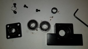

6000RS стоят... я думаю в них и дело.
Может лучше на радиально-упорный поменять? Как думаешь?
И маркировку бы на что менять, а-то я в них ничерта не понимаю :oops:
2018-06-12 01-29-29.JPG (4258 просмотров) <a class='original' href='./download/file.php?id=141072&sid=bd57fcf3a9adf7c0bfb84677365b224f&mode=view' target=_blank>Загрузить оригинал (232.01 КБ)</a>
UPD собрал назад - ага от руки шатаются на десятку-две :pssdoff:

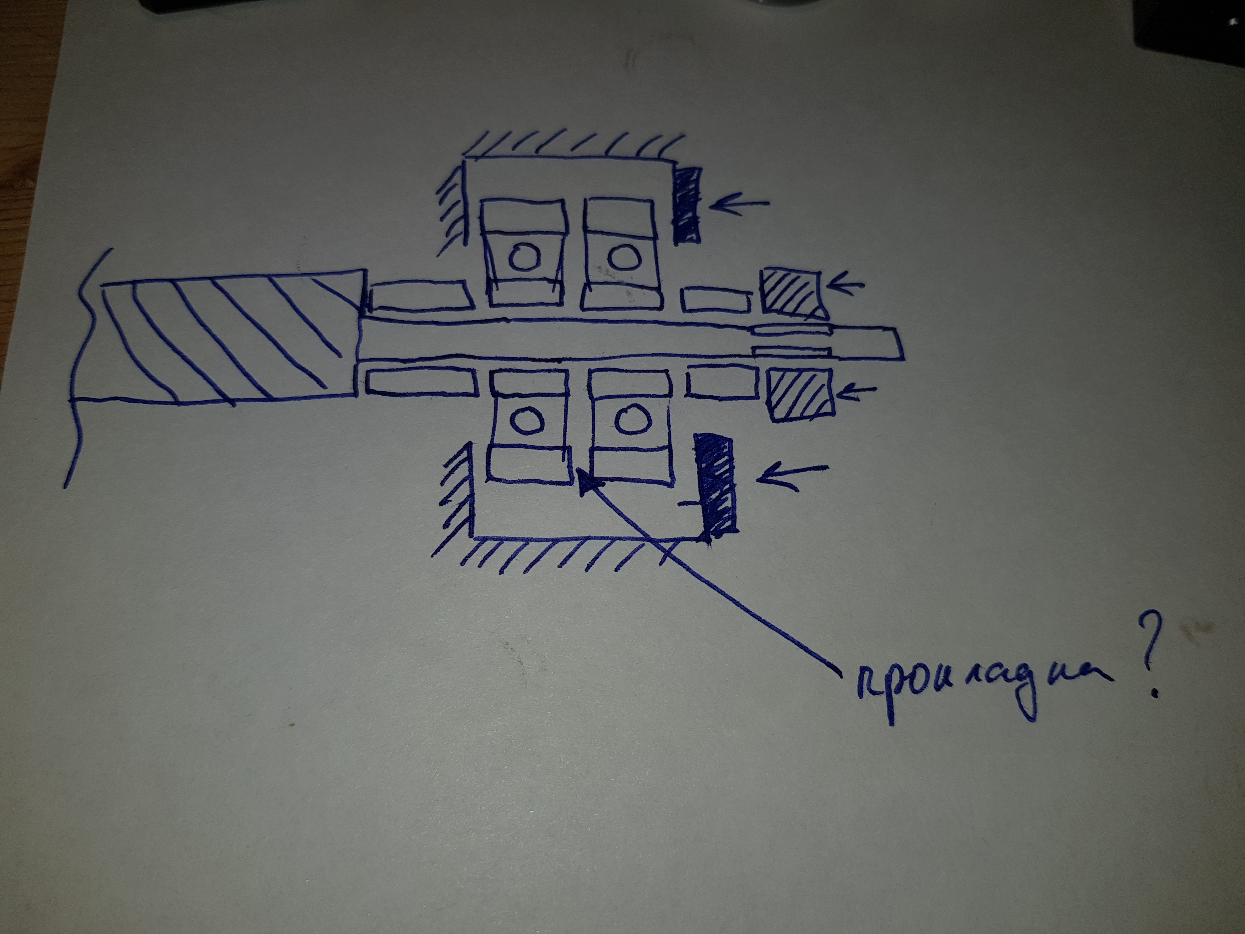

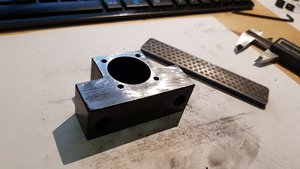

Я верно мыслю, что натягивать нужно шайбой между внешними обоймами между подшипниками?
А величину натяга делать гайкой?
2018-06-12 19-53-57_1528822638.JPG (4179 просмотров) <a class='original' href='./download/file.php?id=141098&sid=bd57fcf3a9adf7c0bfb84677365b224f&mode=view' target=_blank>Загрузить оригинал (3.35 МБ)</a>
Померил стакан с учетом буртика на крышке - 15.98, высота подшипников 15.87
Гм... чет посетила шальная мысль сточить корпус :hehehe:

ScrewDriver писал(а):Гм... чет посетила шальная мысль сточить корпус
А чего-то самый простой вариант. сточил до двух соток натяг внушним корпусом...
На самом деле почти десятка - это та черная краска или хз что это - чем они покрашены.
Стачивал алмазным бруском. Опора изначально кривая/косая, так что плоскошлиф тут оверкилл.
2018-06-12 21-01-41.JPG (4160 просмотров) <a class='original' href='./download/file.php?id=141103&sid=bd57fcf3a9adf7c0bfb84677365b224f&mode=view' target=_blank>Загрузить оригинал (293.92 КБ)</a>

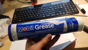

Заодно смазал. Спасибо форуму подсказали чем.
2018-06-12 21-07-06.JPG (4160 просмотров) <a class='original' href='./download/file.php?id=141102&sid=bd57fcf3a9adf7c0bfb84677365b224f&mode=view' target=_blank>Загрузить оригинал (330.89 КБ)</a>
Щас скидаю обратно ось, сделаю замеры.... Отпишусь.

Re: Нужна помощь по проекту фрезера по дереву.
Да правильно мыслиш.

Чуть не доточил =)
Была десятка-две, стало 5 соток. Точну еще немного и поставлю. Может уже станина и все остальное гнется.

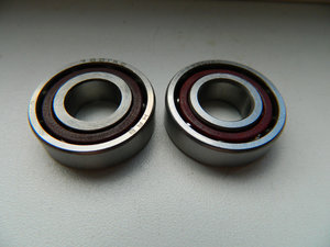

Китайцы пошли дальше. Они и подшипники радиально упорные дуплексом делают на наждаке.
DSCN5719.JPG (4138 просмотров) <a class='original' href='./download/file.php?id=141110&sid=bd57fcf3a9adf7c0bfb84677365b224f&mode=view' target=_blank>Загрузить оригинал (539.19 КБ)</a>
Пришлось новые опоры брать. С такими не ставил.

добился сотки, если сильно давить в торец ШВП.
Если за хобот тянуть сильно все конечно печальнее - десятка.
Ну ничего, было-то три десятки.

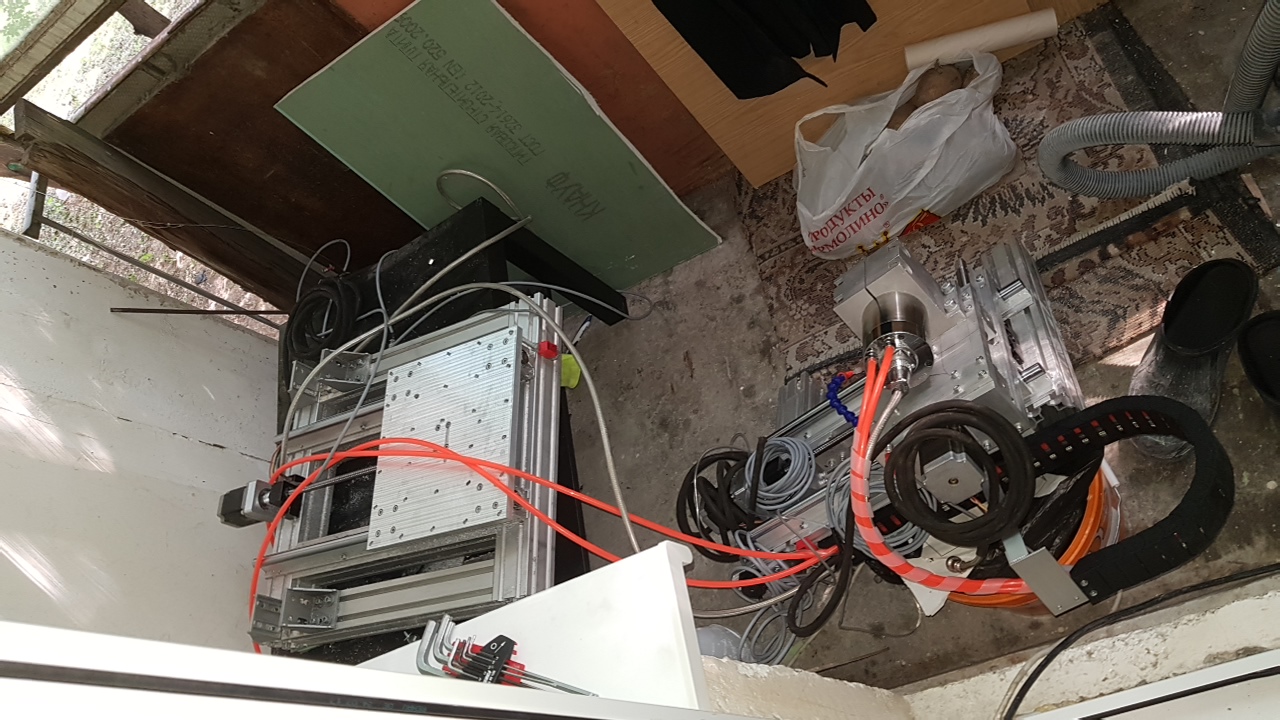

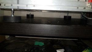

Располовинил станок, да поставил ноги в виде шайб хоккейных на М6 и сухари в паз.
Ничего не шатается, все держится ровно.

Буду ломать балкон, делать стенку из пеноблоков, утепление ну и пластиковые окна есс-но.
