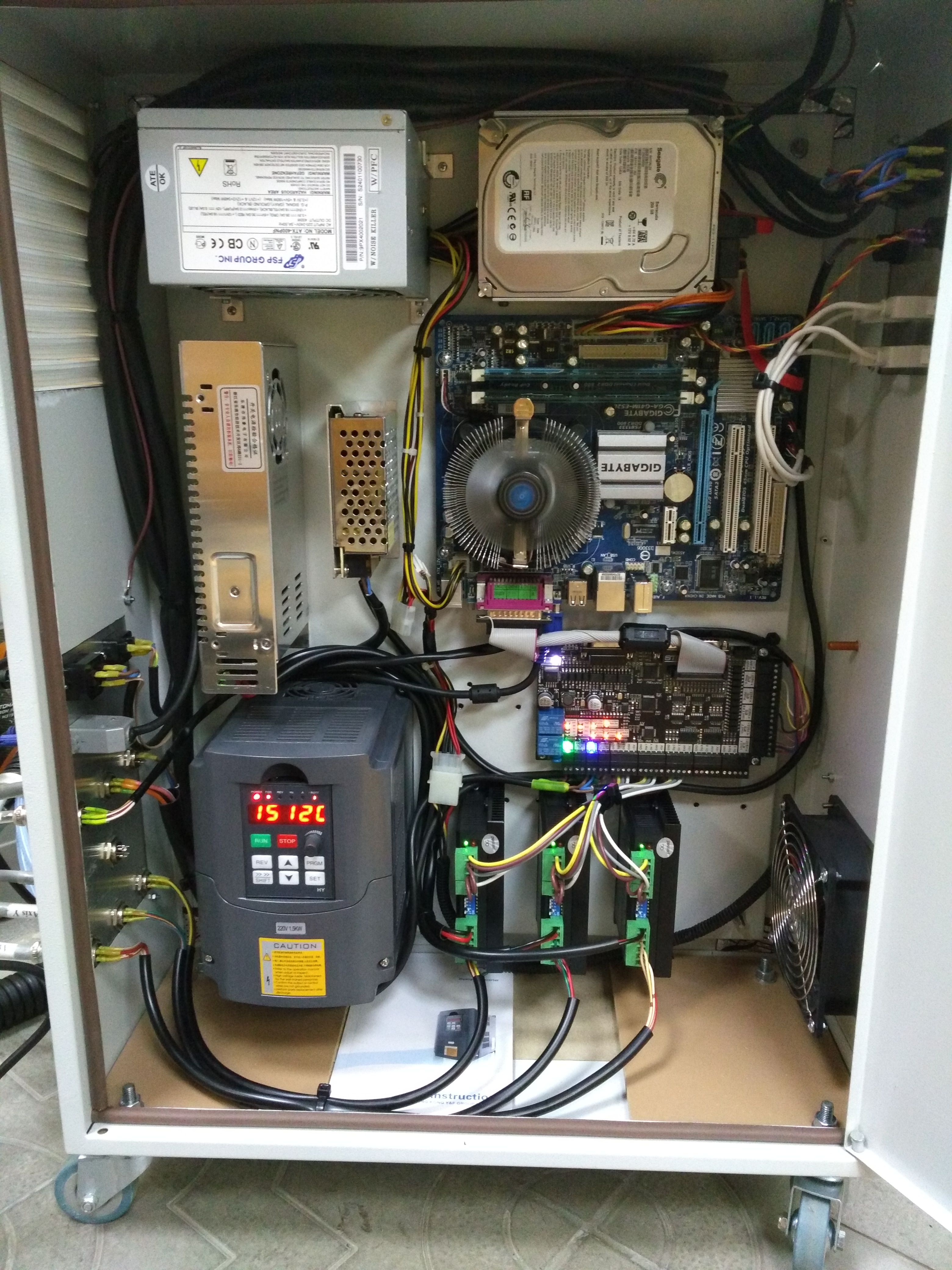

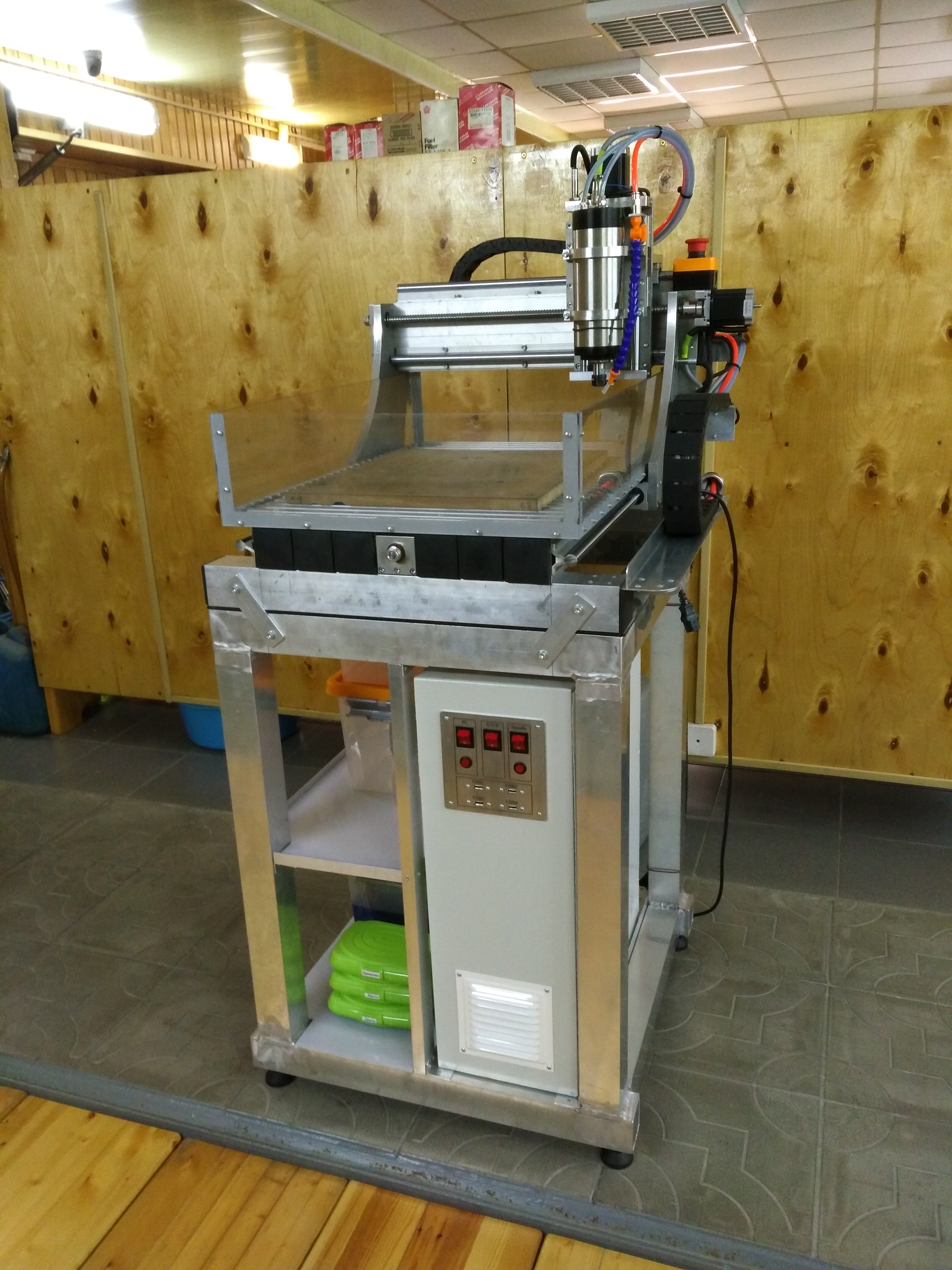

Сегодня поднял станок с пола. :D Тумба сделана из той же профильной трубы что и станок, сварена аргоном. Спасибо Евгению за профильную трубу. Выполнена вся подготовка для СОЖ. Переделал электронику шкафа. До переделки использовал вот такой комплект https://ru.aliexpress.com/item/CNC-Rout ... 0.0.PdCGw6 хотел сэкономить, как бы всё работало но.... В общем заказал плату StepMaster ver 2.5 у Михаила и купил драйвера Leadshine M542. Задействовал оба реле, одно для включения шпинделя, другое для включения помпы СОЖ. Настроил функцию ChargePump, теперь не надо соблюдать последовательность запуска программы и подачи питания. Моторы стали работать очень тихо, чётко и быстро. В общем одни положительные эмоции.

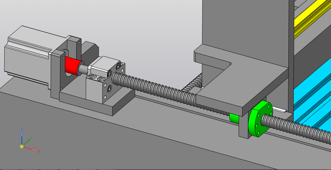

Как и обещал месяц назад, у всех новых станков серии РП (профильные рельсы) - будут установлены опоры ШВП BK-12 по осям X-Y, с осью Z пока не решил как лучше поступить. Но полагаю, так как на ней опора ШВП винта максимально укорочена (а значит и её отгиб под нагрузкой будет минимален) - можно ничего не переделывать.

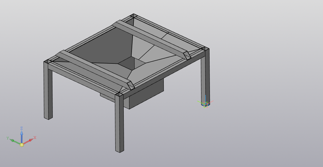

Также решил к своему станку изготовить "кабинет", тк стружка с эмульсией разлетаются по всюду. (модель не "причёсана", в частности нет нижних горизонтальных балок, нет боковых уголков для герметизации и окон из поликарбоната. Модель делал для личного использования)

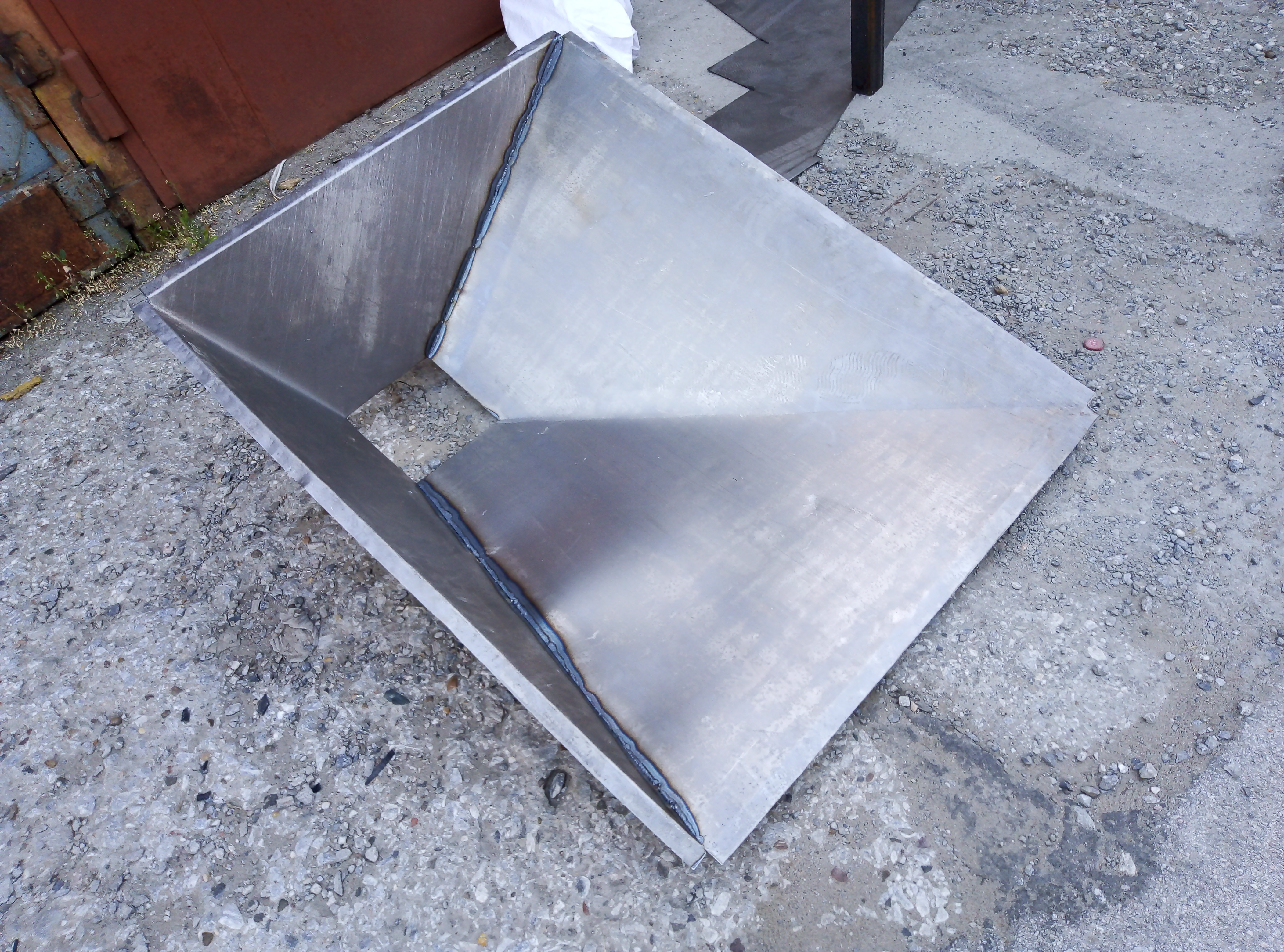

CNC-Logic

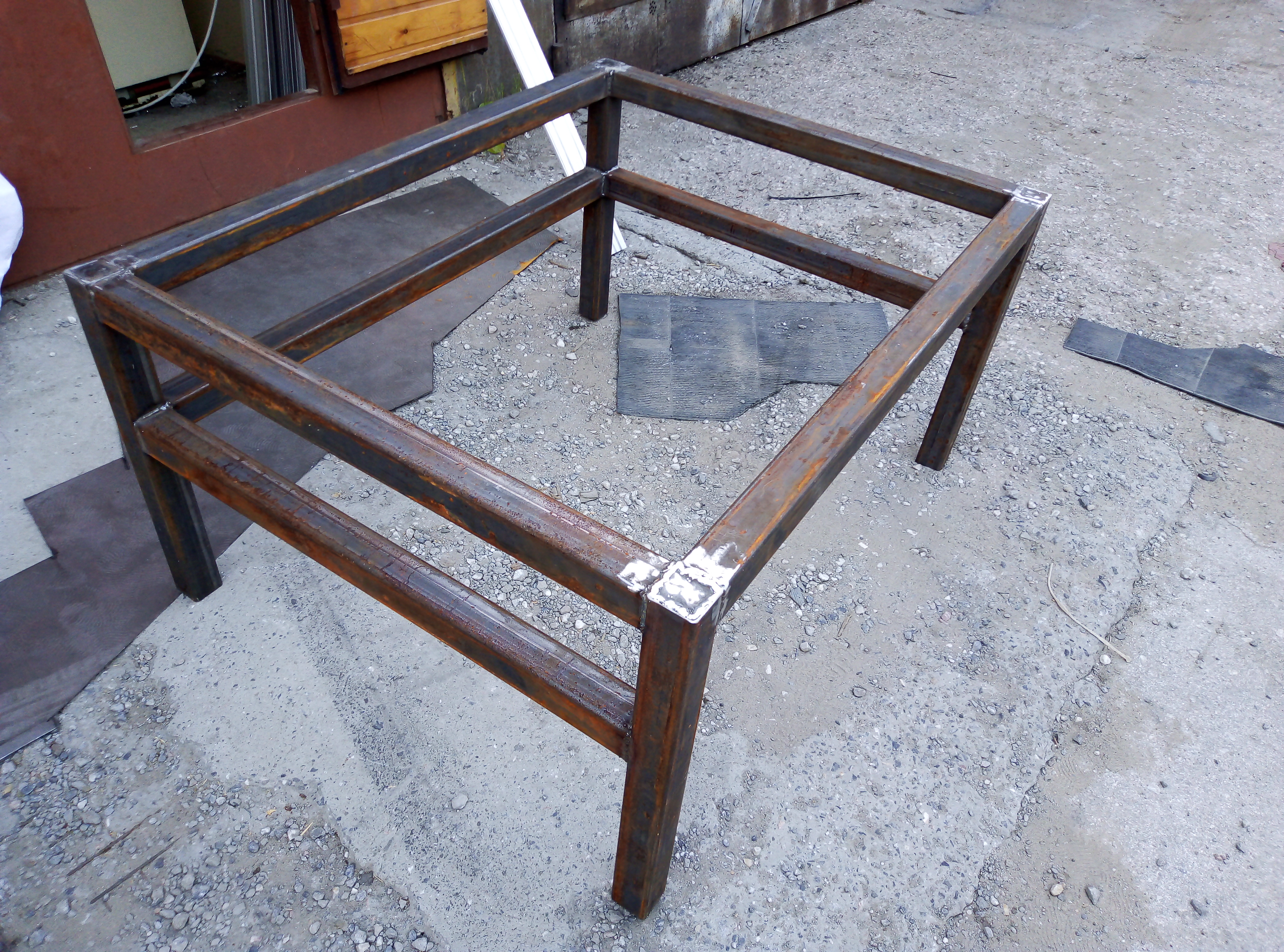

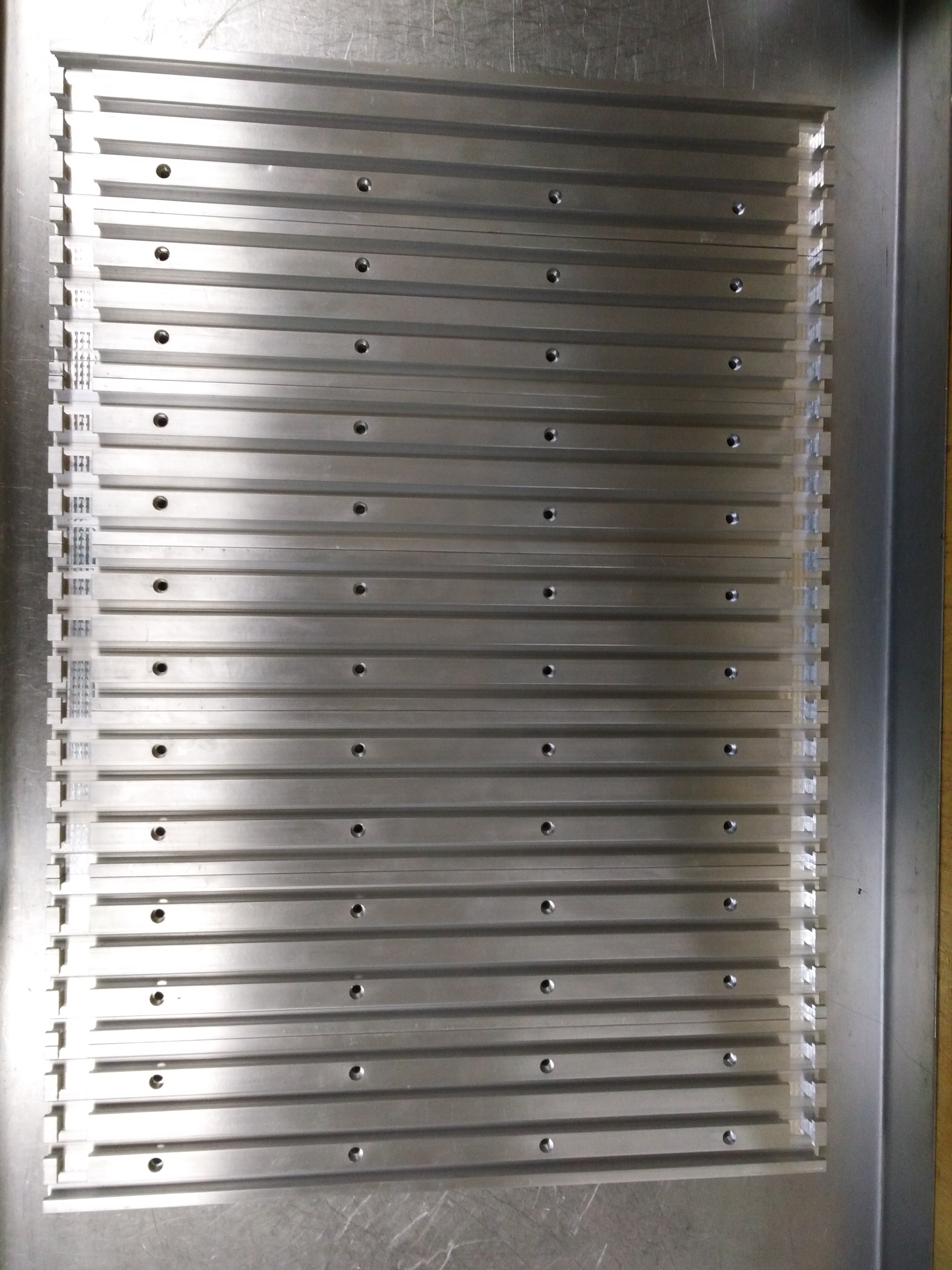

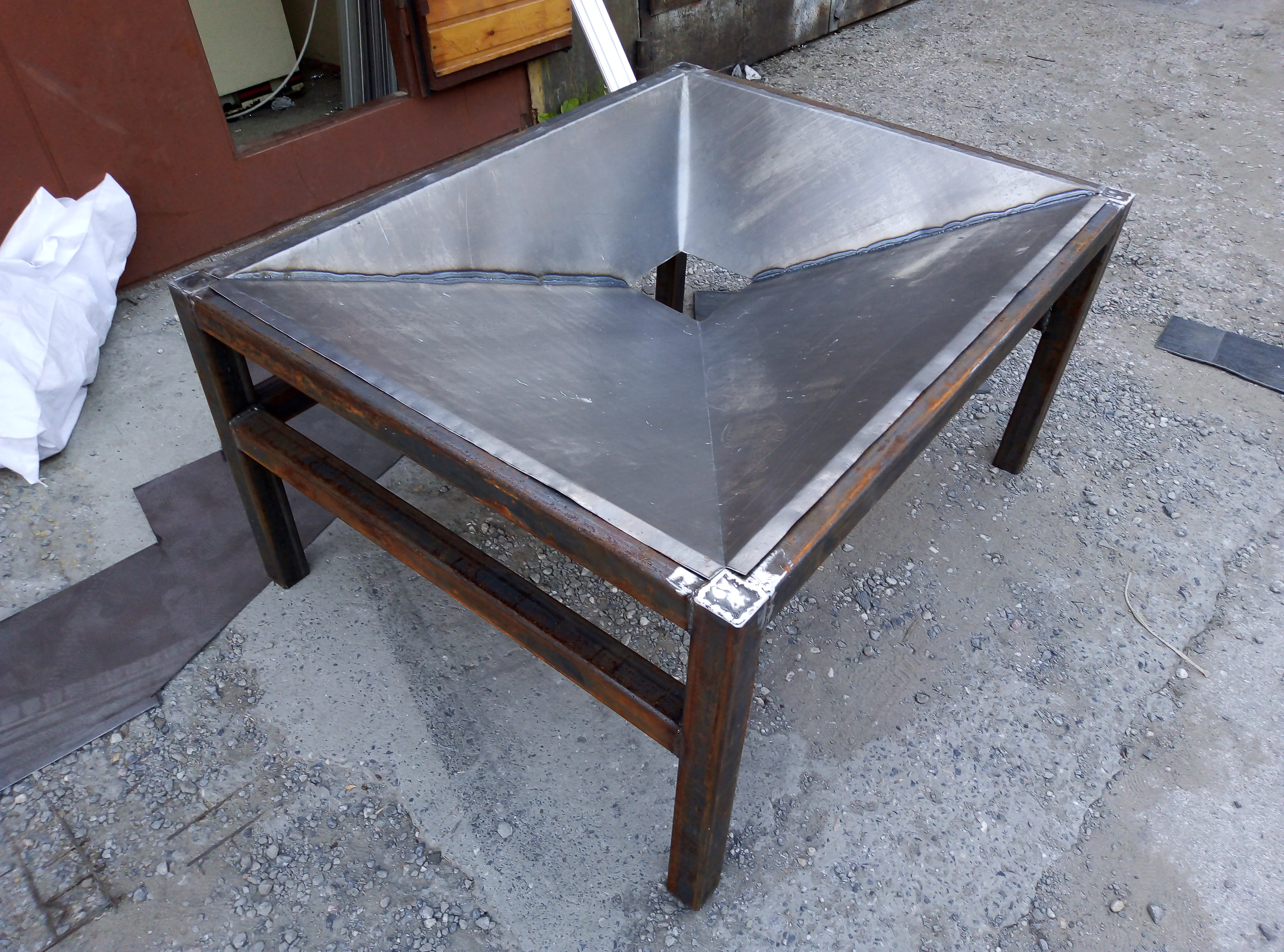

первые подвижки в деле о станочном кабинете:
IMG_20180719_210803.jpg (3857 просмотров) <a class='original' href='./download/file.php?id=143072&mode=view' target=_blank>Загрузить оригинал (5.69 МБ)</a>
IMG_20180719_210902.jpg (3857 просмотров) <a class='original' href='./download/file.php?id=143073&mode=view' target=_blank>Загрузить оригинал (4.79 МБ)</a>
IMG_20180719_211005.jpg (3857 просмотров) <a class='original' href='./download/file.php?id=143074&mode=view' target=_blank>Загрузить оригинал (4.58 МБ)</a>
IMG_20180719_211033.jpg (3857 просмотров) <a class='original' href='./download/file.php?id=143075&mode=view' target=_blank>Загрузить оригинал (4.6 МБ)</a>
Re: Бюджетный станок 1100*680 по алюминию
Добавлено: 19 июл 2018, 17:32
Nonstopich
Чем варят (вы варили) тонкостенные листы?
И как сварка относится к оцинковке?
Добавлено: 19 июл 2018, 17:41
Gestap
это вроде нержавейка судя по цвету от сварки! лучше варить полуавтоматом, как по мне электродом тонкий металл тяжело варить, ну и оцинковку лучше не варить, очень вредная фигня.
