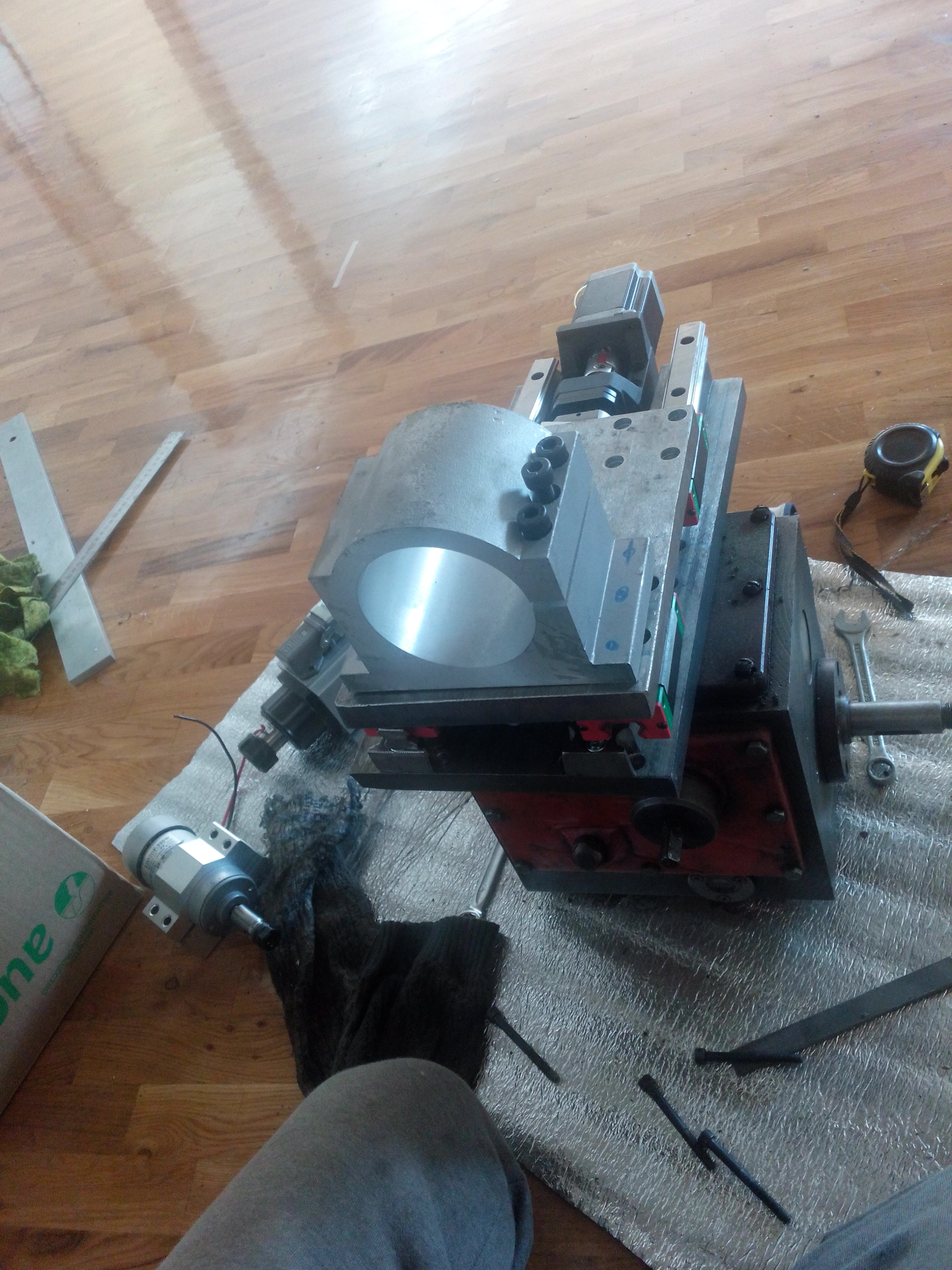

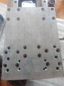

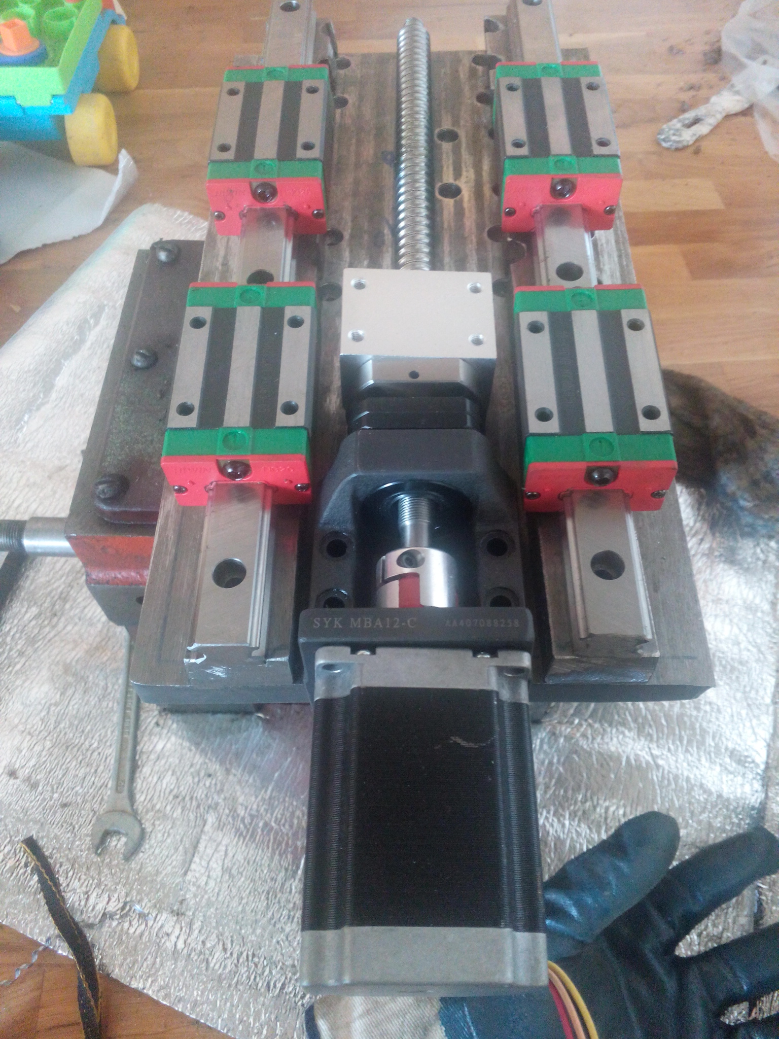

Юстировка усложняется из за шпинделя. Шпиндель нужно крепить сперва к плите, потом плиту одевать на кареты.
Выход есть, поставить переходную плиту.
Временно пока повешу игрушечный шпиндель. Проделал ювелирную сверловку на плите под шпиндель, с большой надеждой что встанет ровно на своё место.

обычно такие шпинделя крепятся как раз через переходную плиту

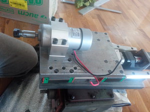

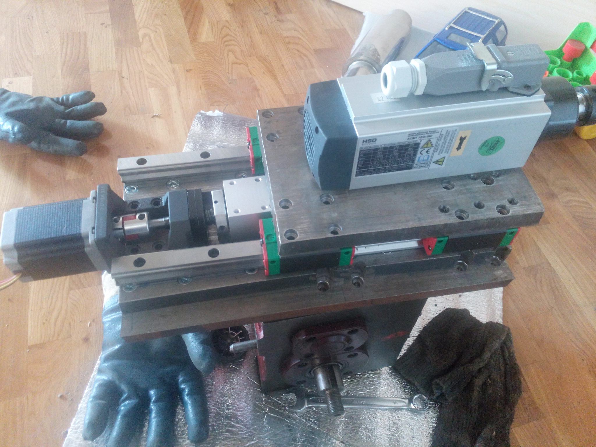

Вот так будет для начала. Думаю 300 ватке под силу выкроить переходник 14мм дюраль.
Предусмотрел разные крепления.

Я бы поставил на промежуточную плиту. Иначе замудохаешся выставлять. И выкинь говняные винты со строй рынка пока не поздно.

у тебя хомут гайки ШВП просто на плоскость прикручивается?

Винты едут с мир крепежа. Хомуты позже заменю на стальные, и посажу на клей.

Поддержу Макса, ставь на промежуточную плиту, иначе потом проклянешь все на свете :)
