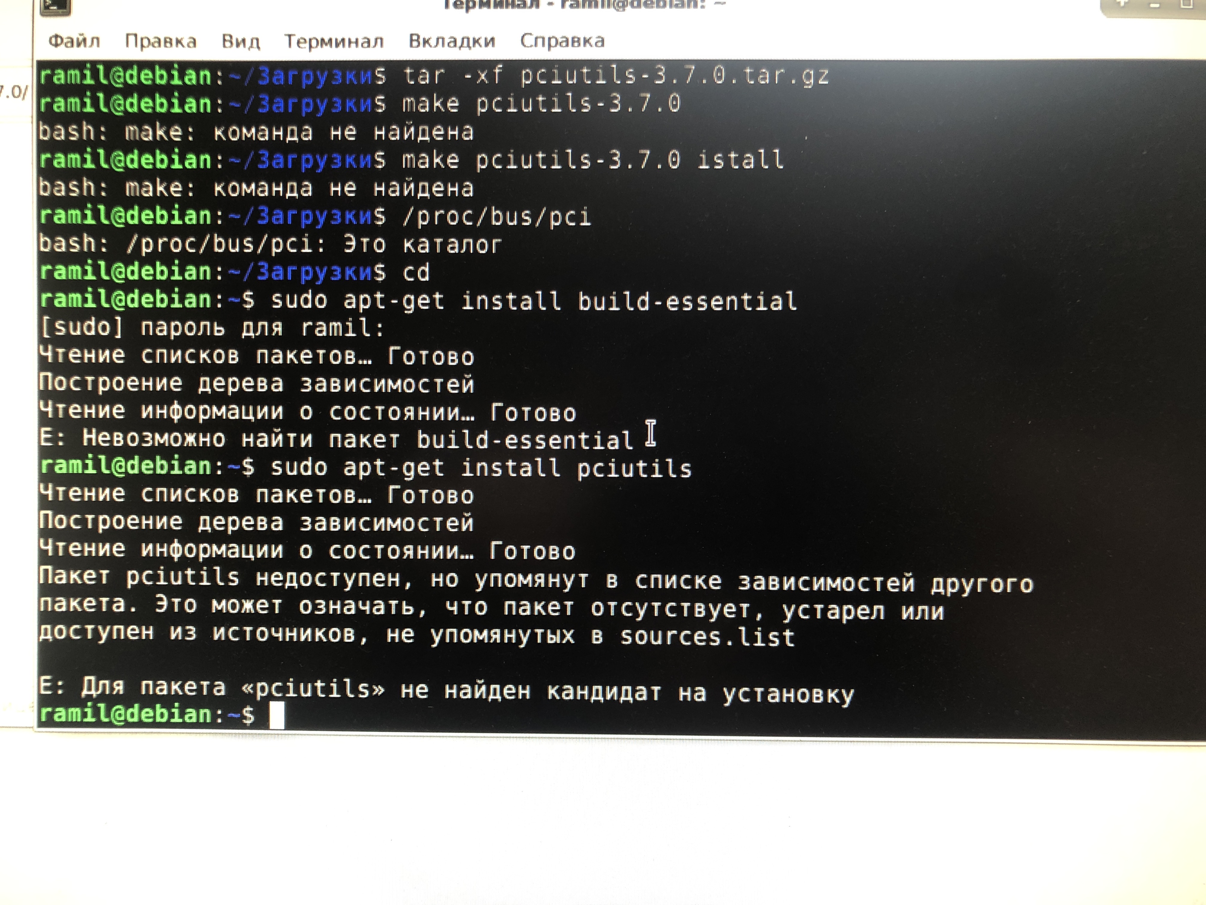

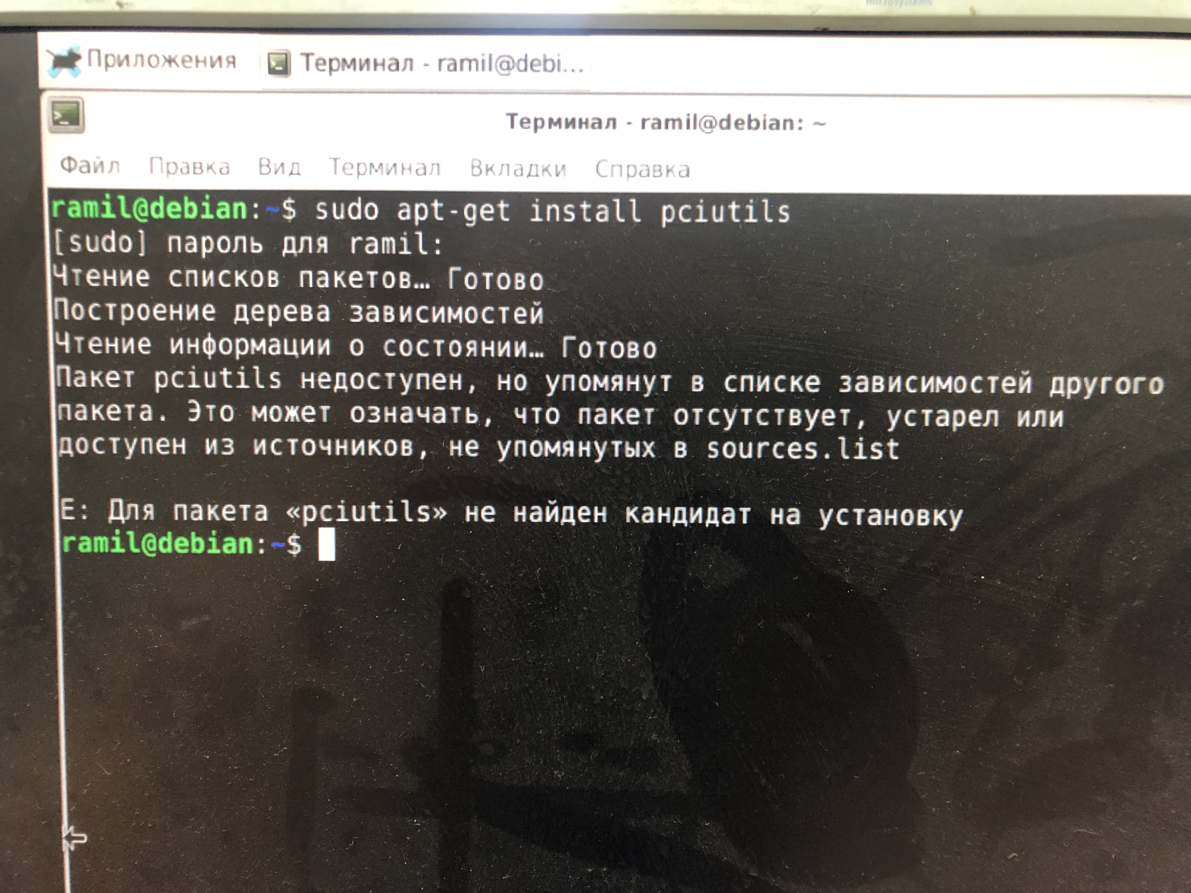

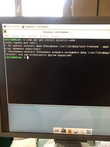

Вот ошибка которая выходит по команде sudo apt-get install pciutils
2671A4EE-5445-4CF8-8A9F-B528B79C9C65.jpeg (1435 просмотров) <a class='original' href='./download/file.php?id=197053&sid=5f42d547a3687cf910ac1c036486908b&mode=view' target=_blank>Загрузить оригинал (3.29 МБ)</a>

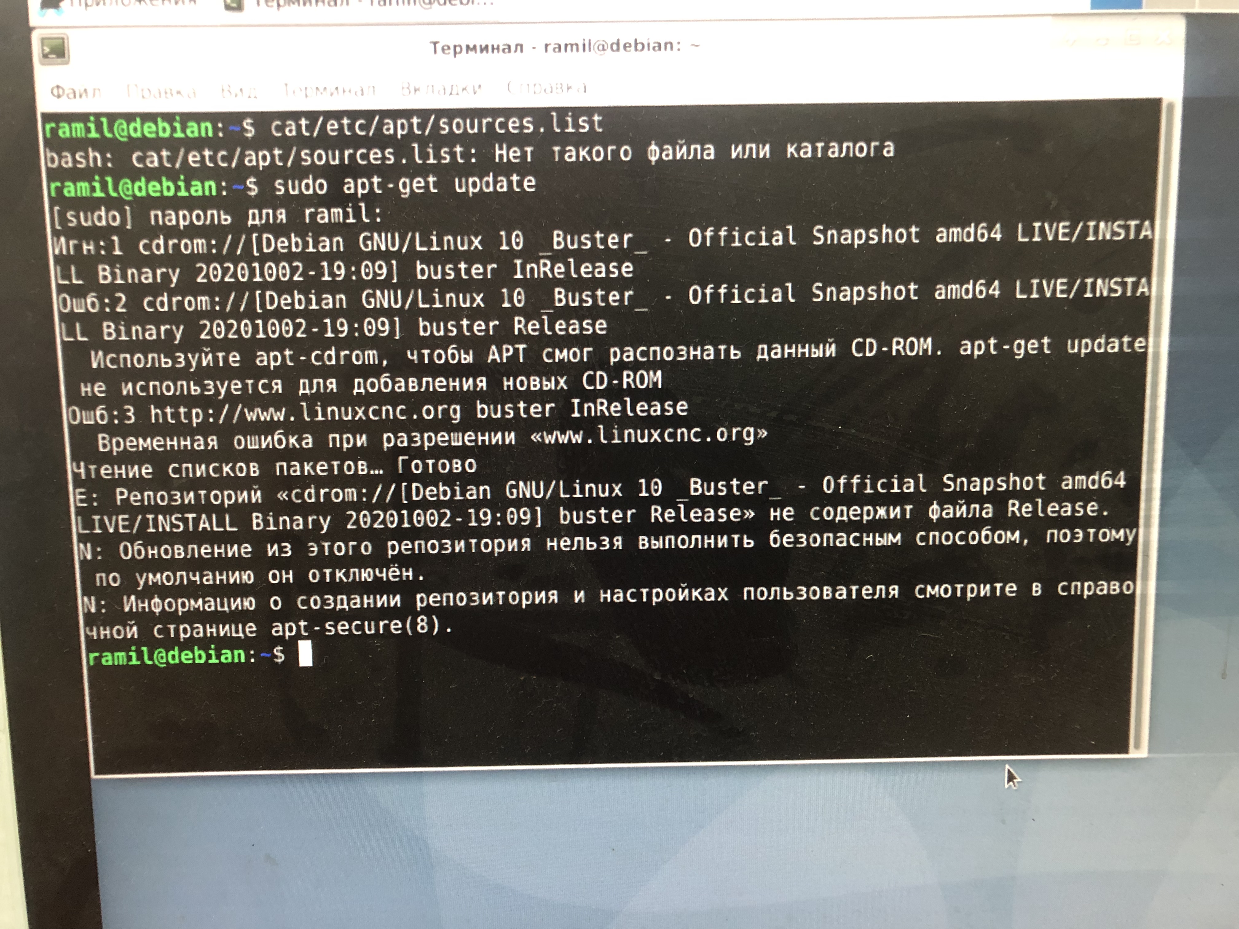

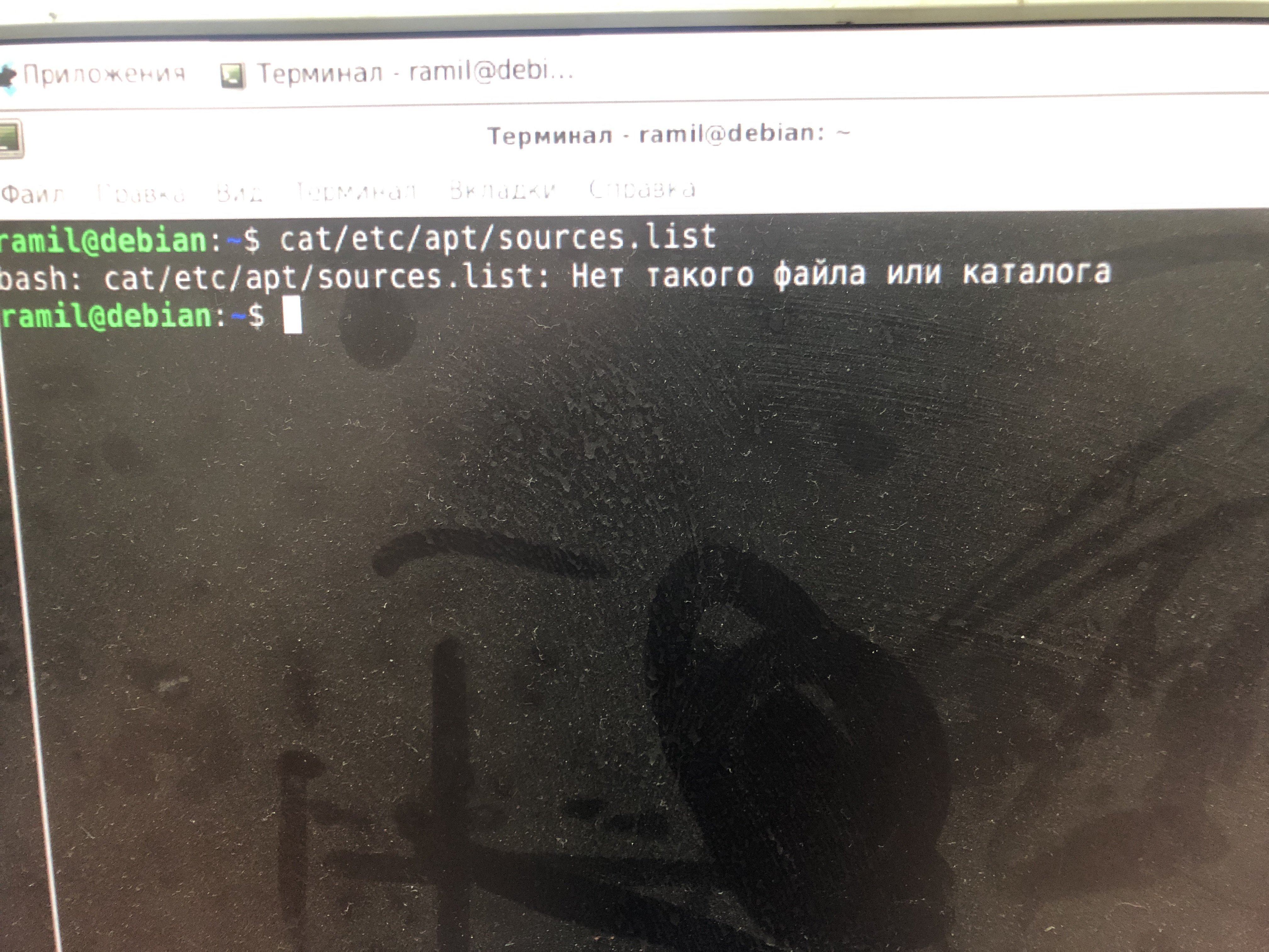

https://omgubuntu.ru/apt-get-linux/
выполни
cat /etc/apt/sources.list

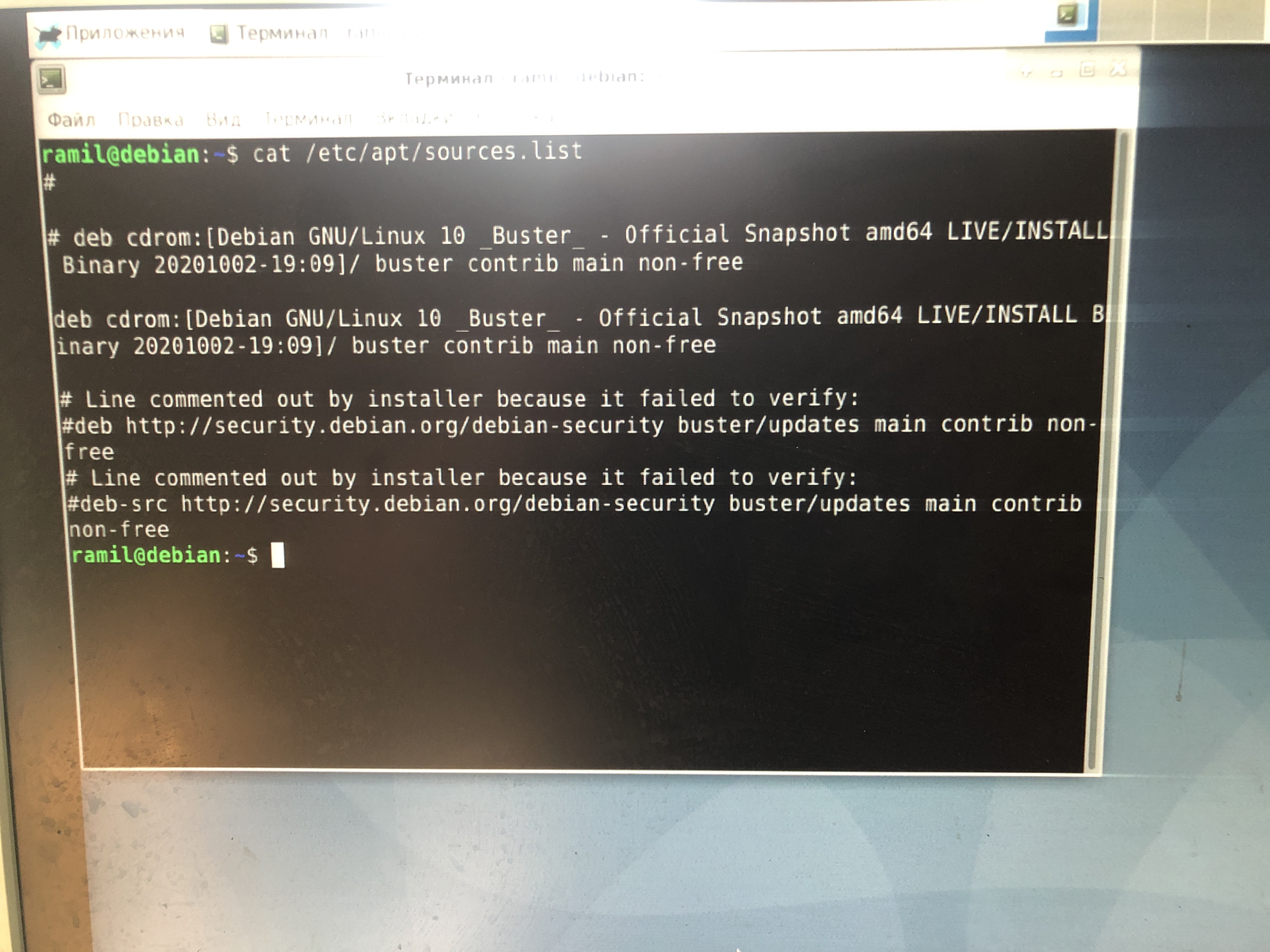

ex71 писал(а): cat /etc/apt/sources.list
rage писал(а): где заказал
По ссылке которую вышел скинул. 11000 руб по безналу.
Видео смотрел разные, пока полного понимания ещё нет, такое чувство что ее используют всегда в паре. Например меса 7i96 и 5i77 … почему то парно они все время, пытаюсь разбираться, вообщем
image.jpg (1391 просмотр) <a class='original' href='./download/file.php?id=197080&sid=5f42d547a3687cf910ac1c036486908b&mode=view' target=_blank>Загрузить оригинал (2.75 МБ)</a>

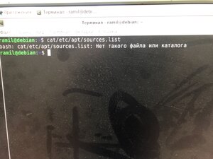

cat !!!ПРОБЕЛ!!! /etc/apt/sources.list

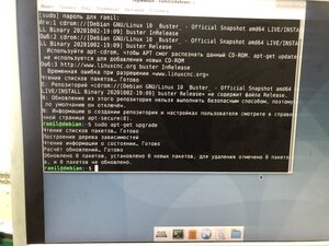

может я какой то не тот дебиан скачал
качал отсюда http://linuxcnc.org/downloads/
у одного у меня такая проблема ) явно шо то не то
то ли обновиться как то по особенному нужно было, после установки дебиан

Нужно было втыкнуть PCI карту в комп и поставить систему с подключенным интернетом.
А пытаться установить программу из интернета, при этом не имея на этом компе интернета - ну как-бы по крайней мере ГЛУПО.
Вообще линукс без инета это все равно что дос на дискетах, без жесткого диска.

Варианты:
1. Научится заводить интернет, все равно потом понадобится. Что есть?
2. Воткнуть ту флешку с записанным образом, с которой ставили и доставить пакет с нее. Будут пляски с бубном.
3. Отвезти обратно знакомому, пусть подключит провод, заведет интернет и репозитории и поставит pciutils.

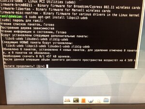

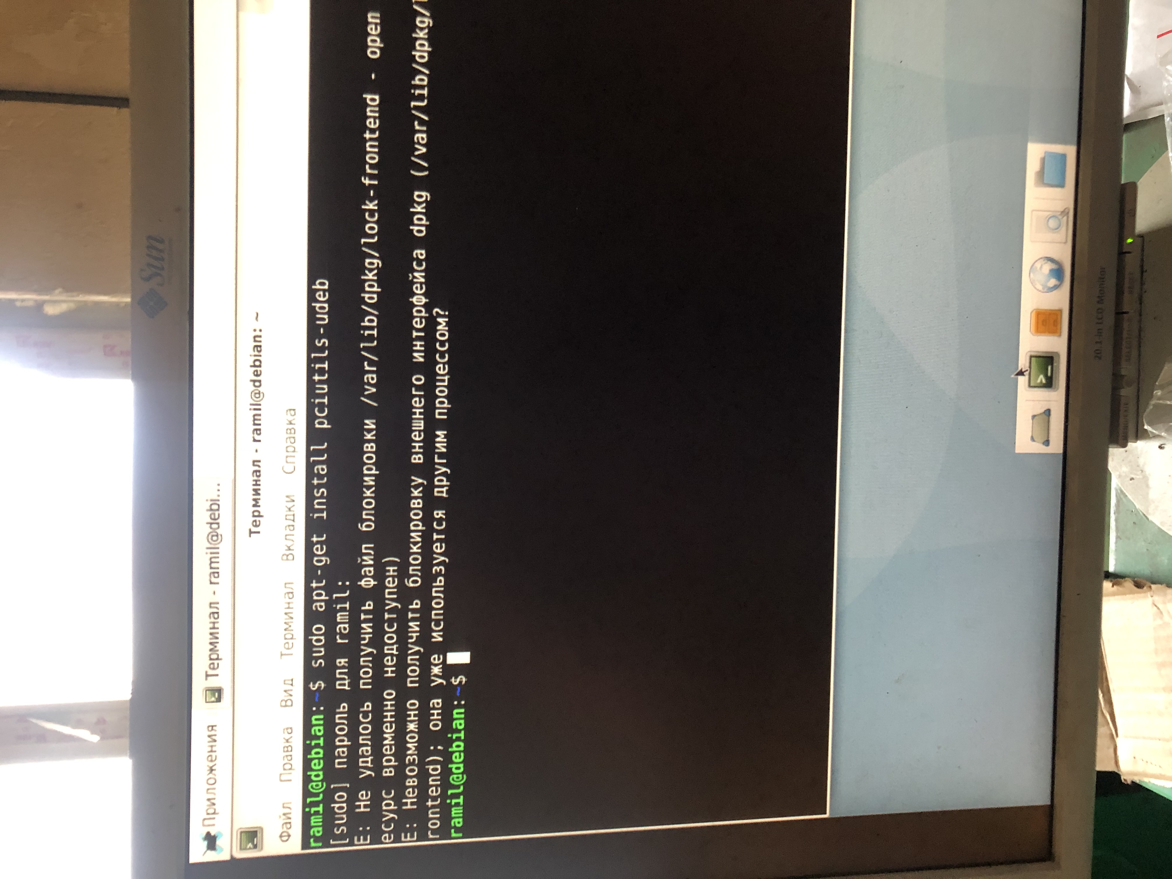

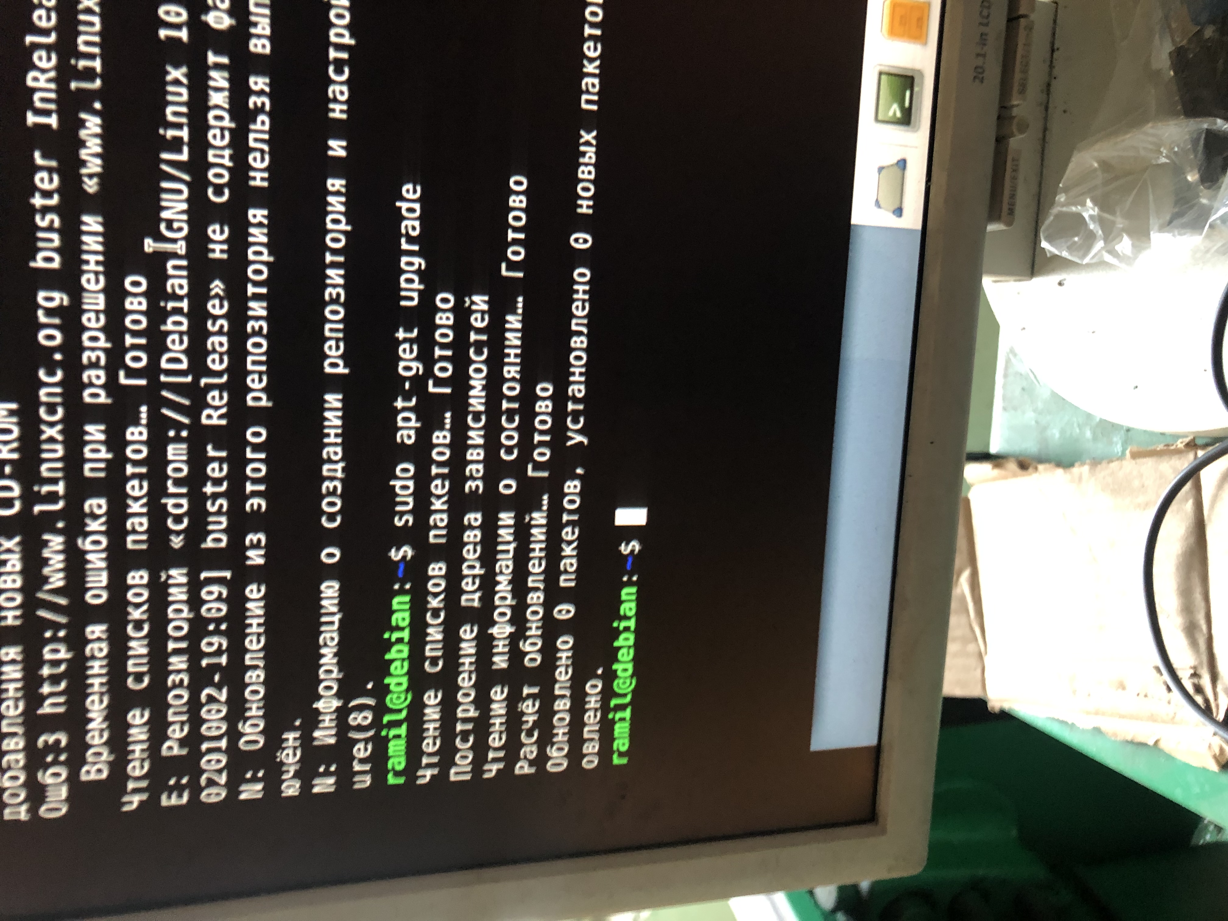

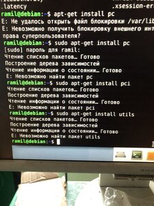

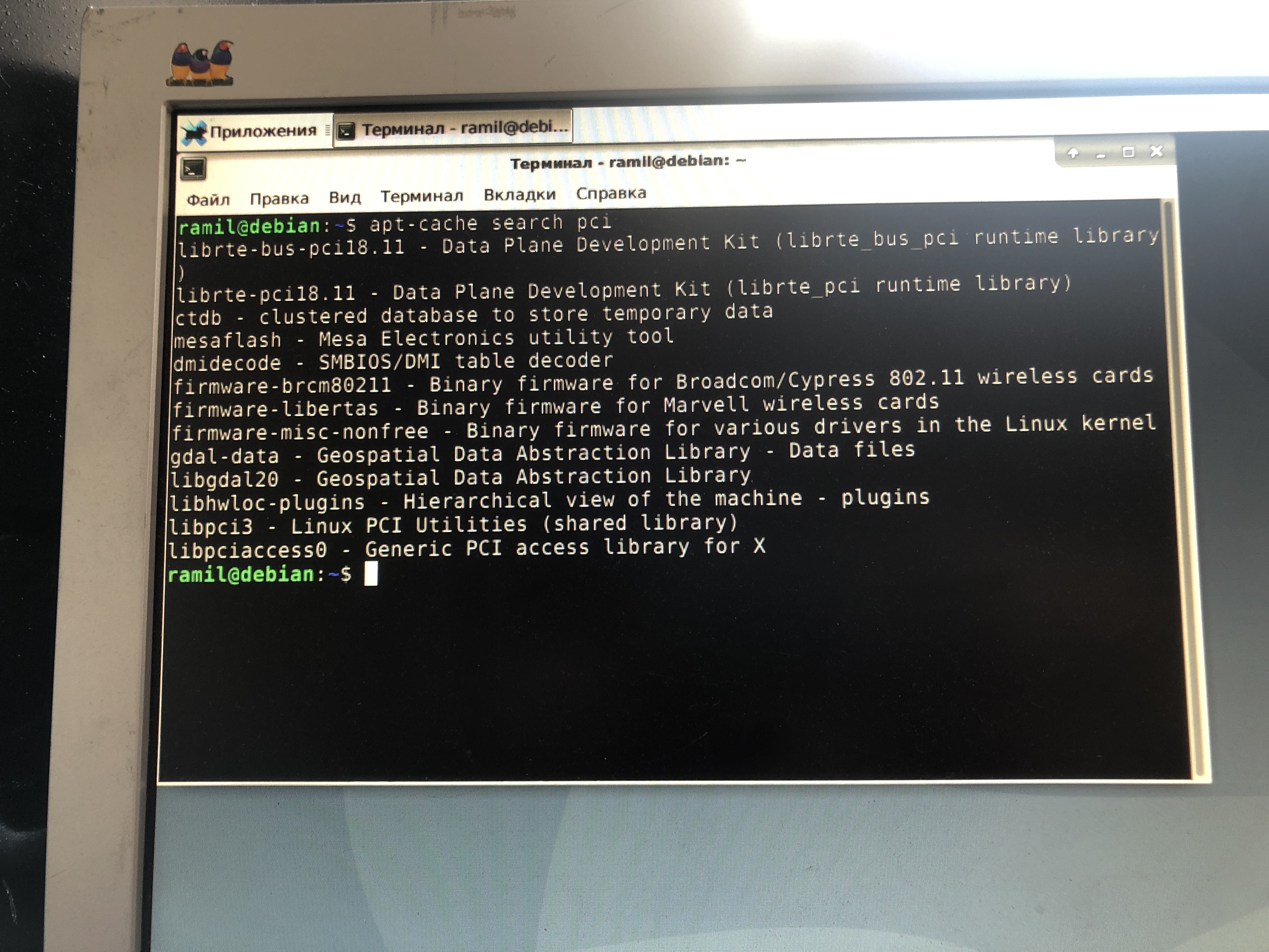

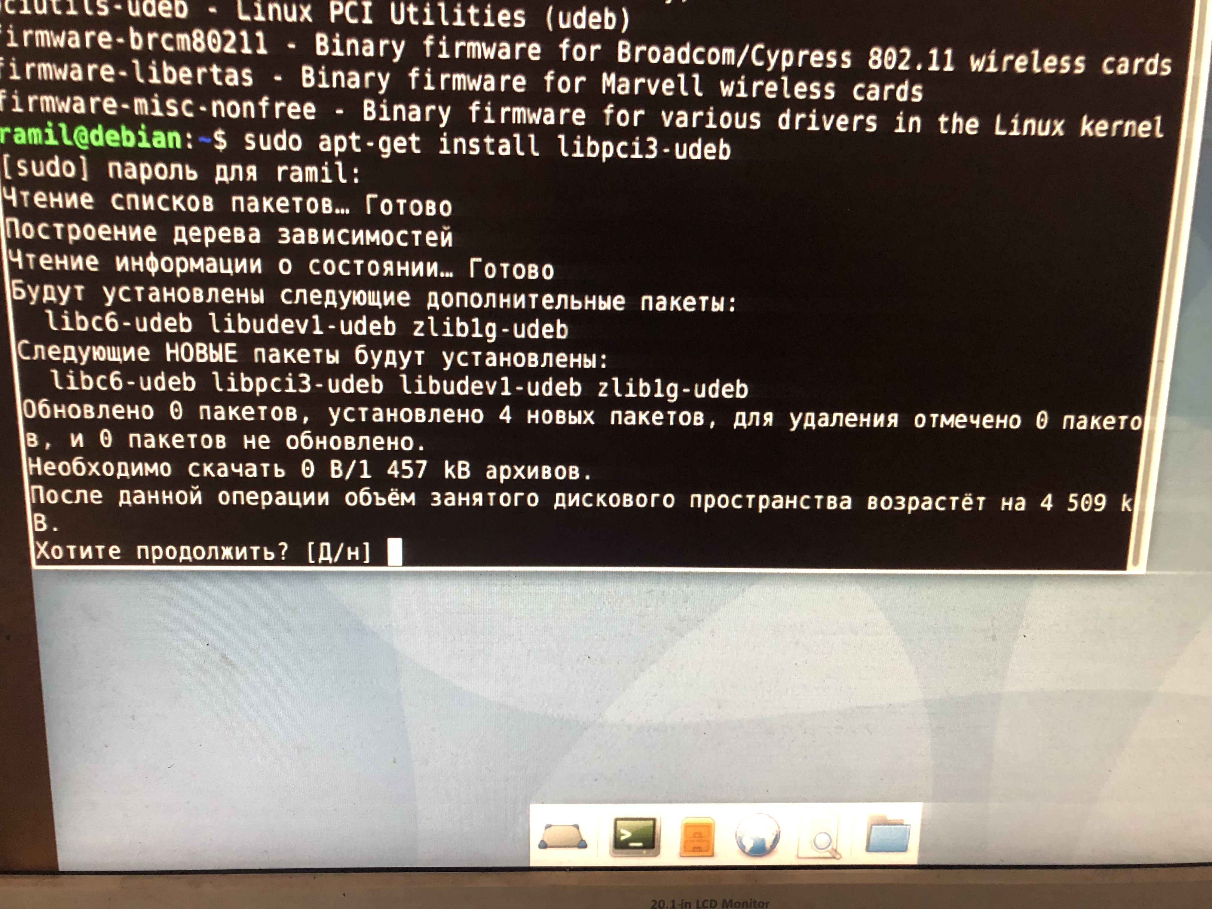

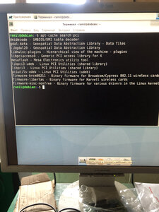

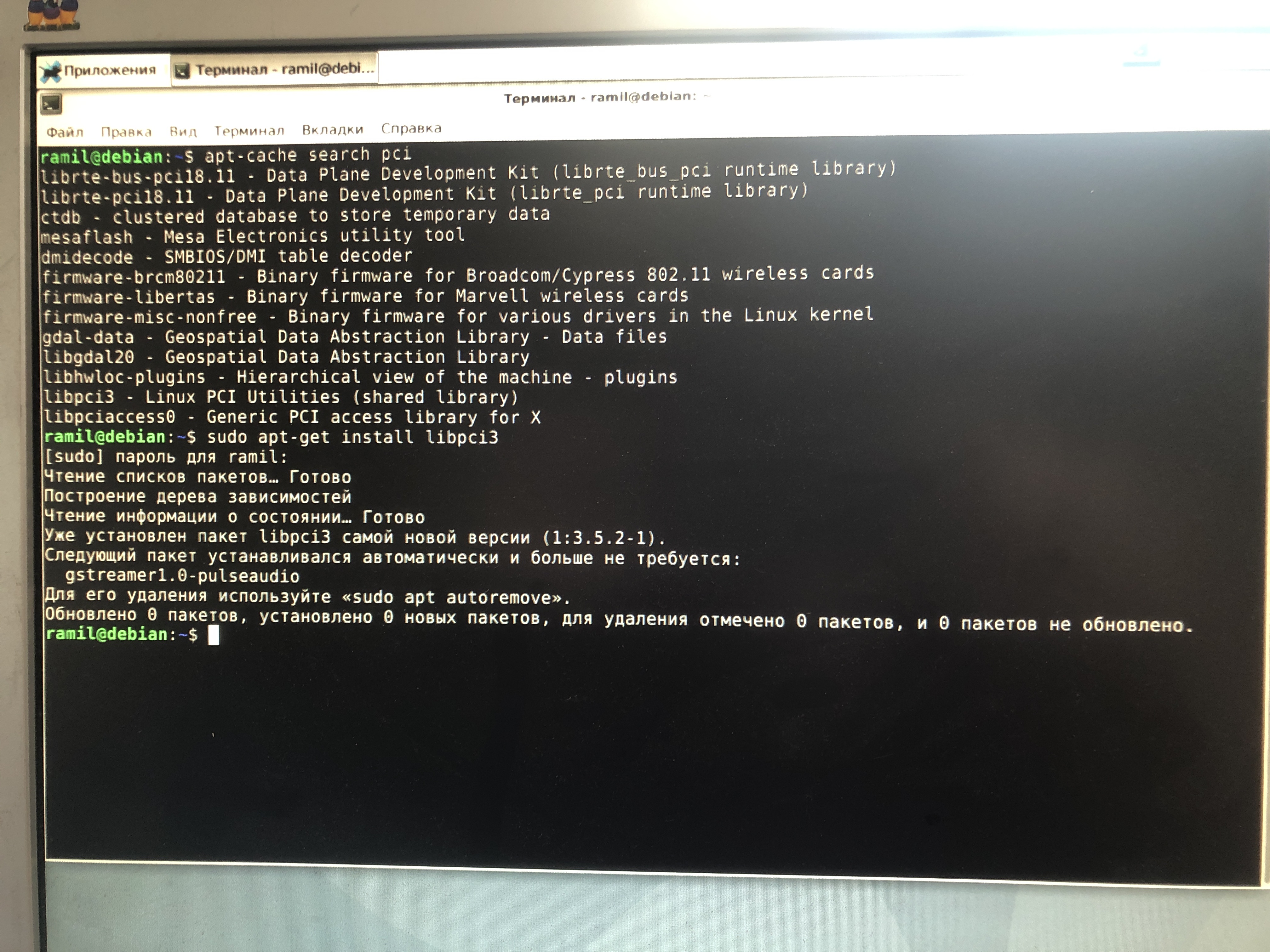

Все репозитории обновили, кучу всего испробовали, lspci так и не работает, у кого нибудь вообще стоит Debian 10?
Через apt-get search pci выходит список
Пробовали sudo apt-get install libpci3 вроде установился, но lspci не раьотает , возможно ли какая то другая команда используется?
image.jpg (1259 просмотров) <a class='original' href='./download/file.php?id=197113&sid=5f42d547a3687cf910ac1c036486908b&mode=view' target=_blank>Загрузить оригинал (2.42 МБ)</a>
image.jpg (1259 просмотров) <a class='original' href='./download/file.php?id=197114&sid=5f42d547a3687cf910ac1c036486908b&mode=view' target=_blank>Загрузить оригинал (2.28 МБ)</a>

steals_y2k
Сообщения: 900
Репутация: 61
Настоящее имя: Makc
Откуда: Ярославль
Re: Токарный 1К62 переделанный под ЧПУ!
Сообщение steals_y2k »

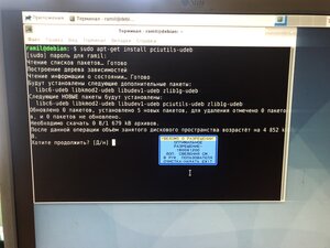

сказали же, pciutils и usbutils пакеты.

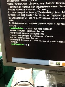

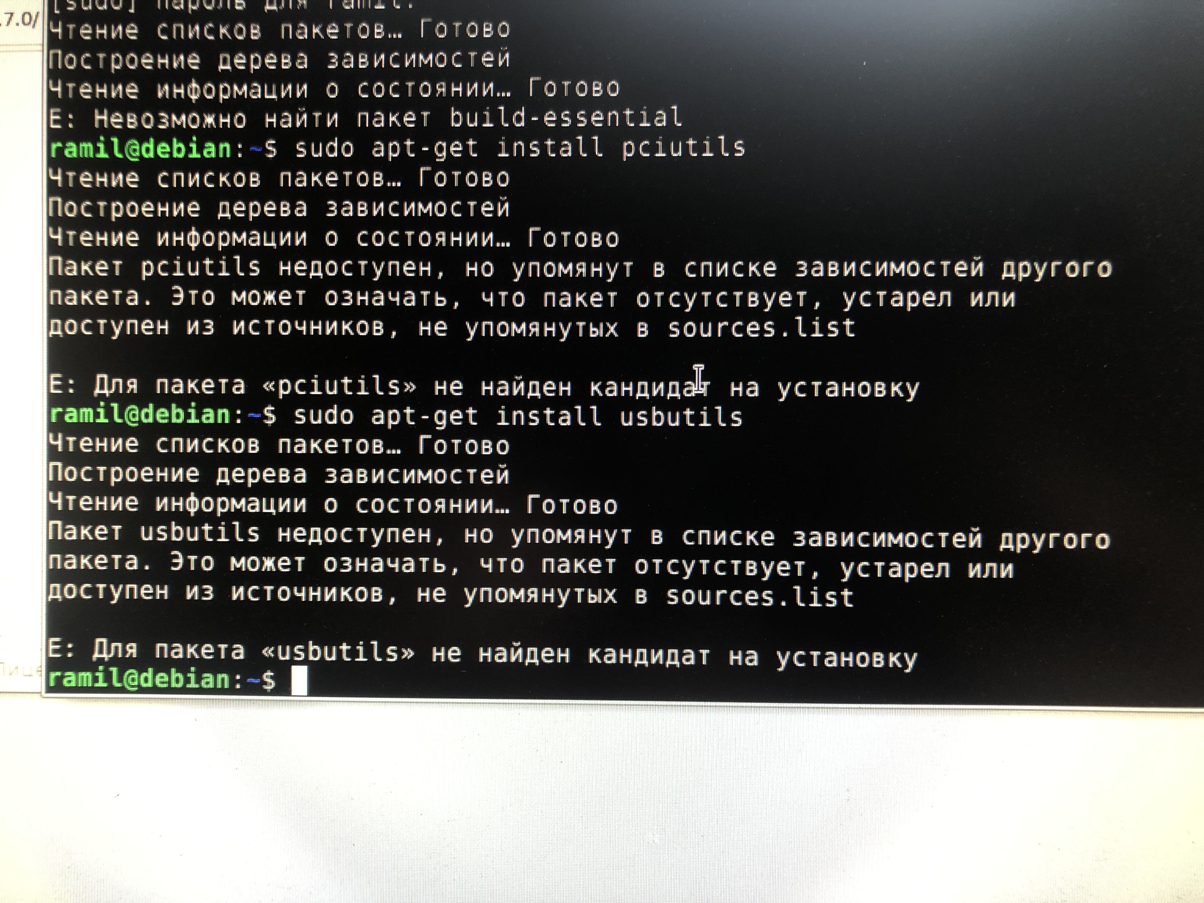

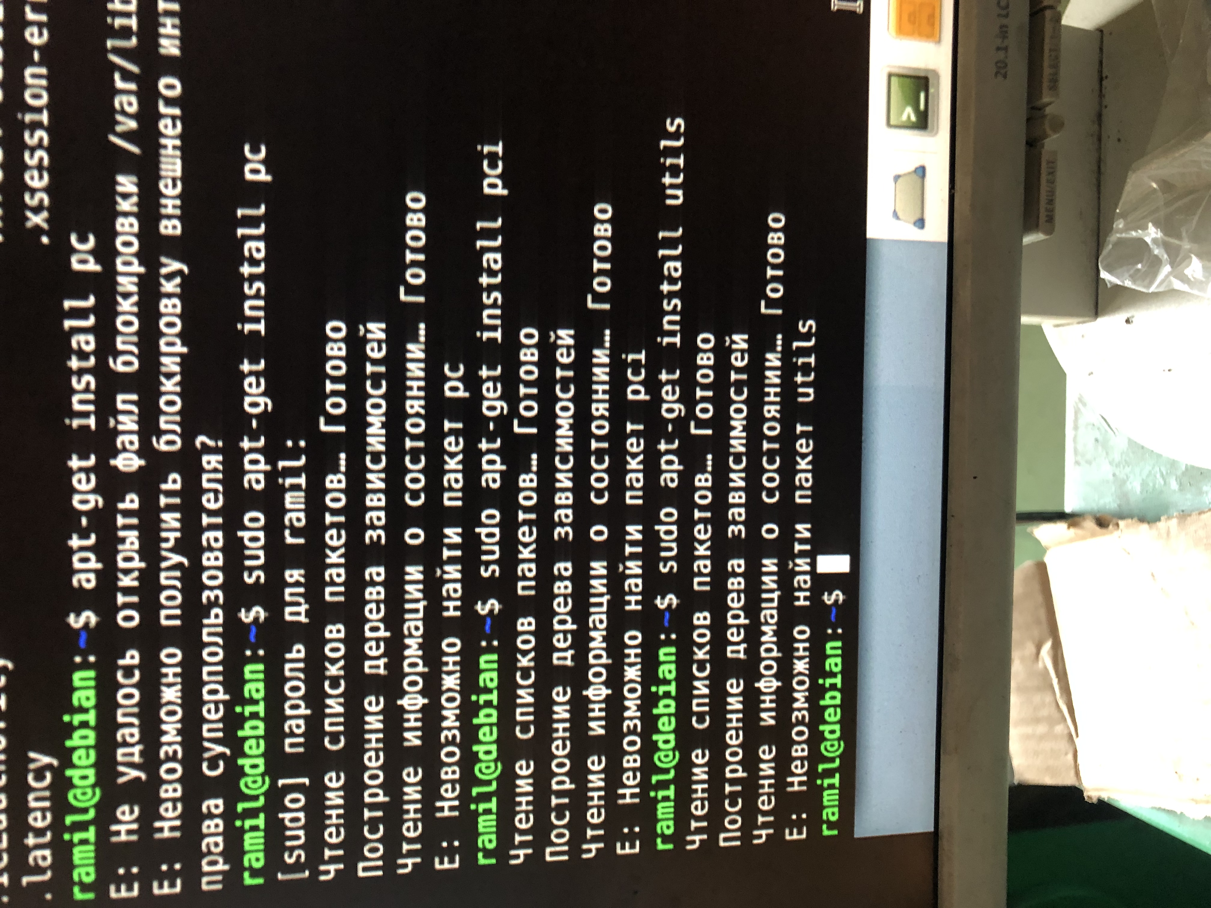

steals_y2k писал(а): сказали же, pciutils и usbutils пакеты.
Что вы имеет ввиду под словом сказали? Вот результаты? Что делаю не так?
image.jpg (1245 просмотров) <a class='original' href='./download/file.php?id=197115&sid=5f42d547a3687cf910ac1c036486908b&mode=view' target=_blank>Загрузить оригинал (2.12 МБ)</a>
image.jpg (1245 просмотров) <a class='original' href='./download/file.php?id=197116&sid=5f42d547a3687cf910ac1c036486908b&mode=view' target=_blank>Загрузить оригинал (2.6 МБ)</a>
