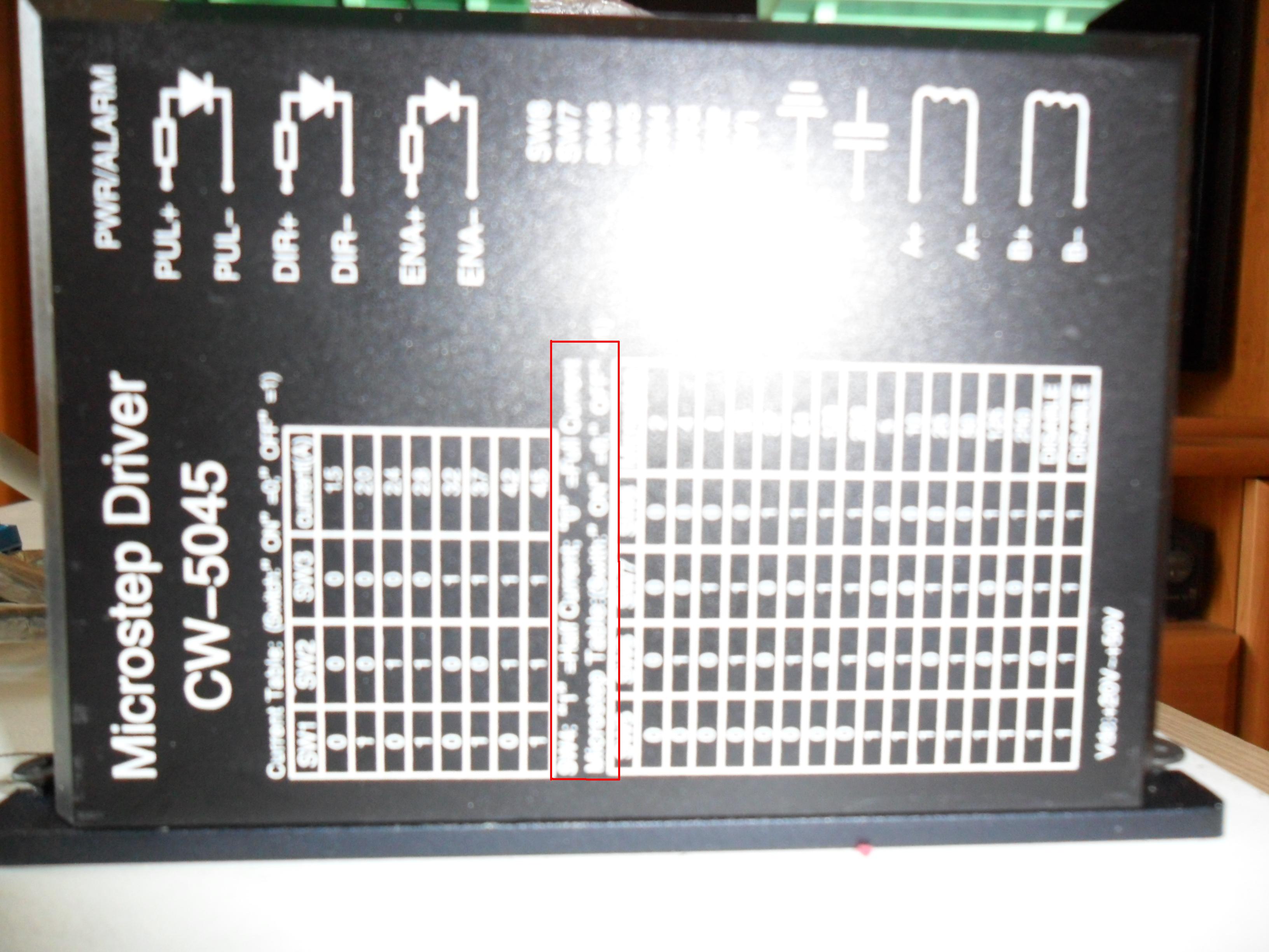

а здесь почитать не судьба?
123.JPG (1864 просмотра) <a class='original' href='./download/file.php?id=7368&sid=89516bb855b74bb2c0be5ef81e499292&mode=view' target=_blank>Загрузить оригинал (557.64 КБ)</a>
за одно посмотри на качество фоток что выкладываешь, насколько они читабельны :freak:

да перечитал нифига не понял
Re: Изготовление станка ЧПУ из металла
DjVellf писал(а):вот переключатель 1 он сейчас в положение ноль или единица?
ноль

ребята подскажите пожалуйста а на моих движках Nema23HS2430 какое максимальное напряжение на них подаётся?просто сделал блок на 35В так получилось если на движки может подаваться больше то надо переделывать!
Fisher
Сообщения: 3317
Репутация: 424
Откуда: Киров
Сообщение Fisher »
Не на двигах смотри, а на драйверах
DjVellf
Сообщения: 636
Зарегистрирован: 23 июл 2012, 12:28
Сообщение DjVellf »
Fisher писал(а):Не на двигах смотри, а на драйверах
ну на драйверах написано 20-50В а блок я сделал всего лишь на 35,я так понимаю дрова же регулируют напряжение какое подавать на двигатель?вот и узнаю какое максимальное подаётся,переделывать ли блок чтобы хоть на 45
master_70
Сообщения: 1922
Репутация: 317
Откуда: Московская_обл
Сообщение master_70 »
DjVellf писал(а):ребята подскажите пожалуйста а на моих движках Nema23HS2430 какое максимальное напряжение на них подаётся?просто сделал блок на 35В так получилось если на движки может подаваться больше то надо переделывать!
двиг выдержит и 48 в. у меня на данный момент на эти движки подано столько
но драйвера до 80в и на 6 ампер
смотри сколько выдержат драйвера
судя по маркеровке они у тебя на 50 в 4.5 ампера при 48 в будут грется и драйвера и движки
у еня при 24 в движки даже после 4 ч работы были еле теплые
а при 48 через 2 часа уже горячие
но руа свободно терпит.

master_70
Сообщения: 1922
Репутация: 317
DjVellf писал(а):ну на драйверах написано 20-50В а блок я сделал всего лишь на 35,я так понимаю дрова же регулируют напряжение какое подавать на двигатель?вот и узнаю какое максимальное подаётся,переделывать ли блок чтобы хоть на 45
35 в будет самое то.

ок,спасибо!а если я по амперажу подам на драйвер например 20А это же ведь не страшно он сам регулирует скольк подавать?
master_70
Сообщения: 1922
Репутация: 317
DjVellf писал(а):ок,спасибо!а если я по амперажу подам на драйвер например 20А это же ведь не страшно он сам регулирует скольк подавать?
я так полагаю что на него скоко хошь давай . главна чтоб нагрузка не превышала пикового значения.а у тебя оно 4.5 А .
мотор у тебя до 3 А так что в се в норме.
кароче будем экспериментировать там же на дровах всякие защиты стоят......красная лампочка загорится тогда надо удмать уже
master_70 писал(а):судя по маркеровке они у тебя на 50 в 4.5 ампера при 48 в будут грется и драйвера и движки
Напряжение высчитывается в зависимости от индуктивности. У меня эти двиги подключены к драйверам на 80в и подается к ним напряжение 70в (2 блока питания по 35в) и при правильной настройке греются как положено но и не пропускают шаги. Двиги питаются не от напряжения, а от тока. Задача драйвера держать заданный ток на драйвере хоть на драйвер идет 24в хоть 80в драйвер должен держать заданный ток это его задача.
