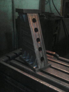

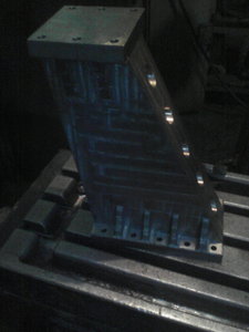

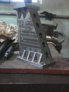

Практически готова одна опора, осталось пройтись наждачкой и зачернить.
За фото сори, сфоткал на телефон.

Солидная шелезяка.
У меня опоры выполнялись пакетом, и всё одно вылезли неточности. Немного, меньше десятки, но вылезли. Шабрил.
Что ожидаете от комплекта в плане точности? Что обещают?

Udjin писал(а):Солидная шелезяка.
Вес около 13 кг. Ст45.

Udjin писал(а): У меня опоры выполнялись пакетом, и всё одно вылезли неточности. Немного, меньше десятки, но вылезли. Шабрил.
Да ничего не обещают, делал сам на полуживом фрезерке.

А что было заготовкой для опоры?

а она из цельного куска? если да, то я бы ребра делал бы на всю высоту...

Vitalii писал(а):А что было заготовкой для опоры?
Мясистый кусок стали 250х200х100

aegis писал(а):а она из цельного куска? если да, то я бы ребра делал бы на всю высоту...
Да из цельного куска.
Для чего рёбра во всю длину, и так не лёгкая, да и жёсткости там вагон.

меньше фрезеровать+больше жесткость против чуть тяжелее НЕПОДВИЖНАЯ часть станка

aegis писал(а):меньше фрезеровать+больше жесткость против чуть тяжелее НЕПОДВИЖНАЯ часть станка
Верхние и нижние рёбра не напротив друг друга.
Не вижу смысла утяжелять конструкцию из-за не большого увеличения жёсткости, которой там и так за глаза.
Ну а пройтись фрезой лишних пару раз ничего страшного.

Треть рёбра перекрывают. Нормально.
Если и удлинять, на сантиметр максимум.
Но и этого достаточно, ШВП чай не 25 и не 30.
