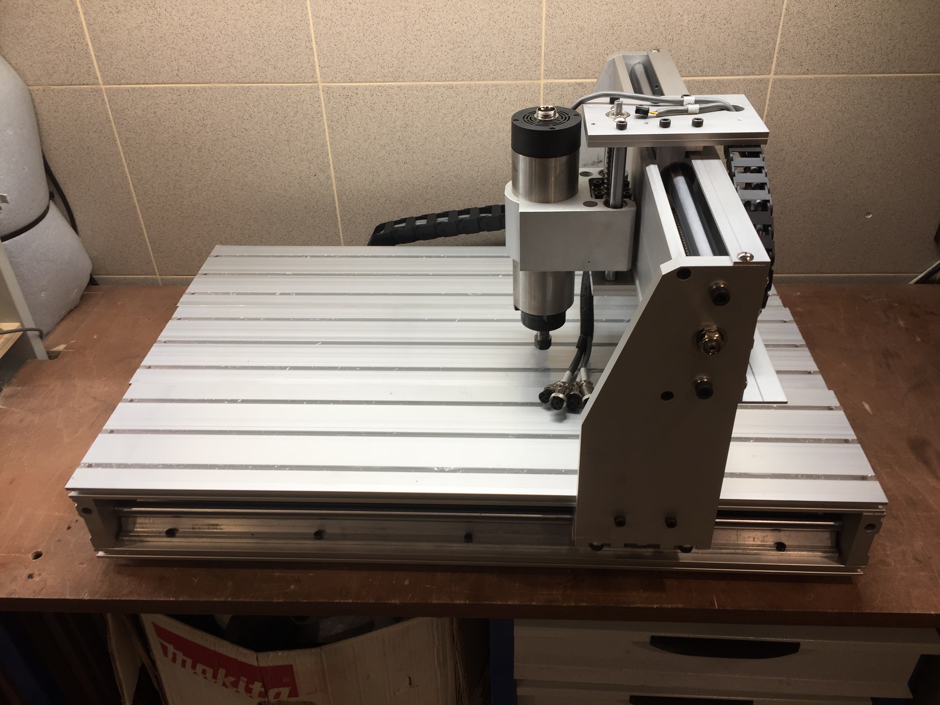

IMG_7883.jpg (6295 просмотров) <a class='original' href='./download/file.php?id=153134&mode=view' target=_blank>Загрузить оригинал (2.15 МБ)</a>
Добрый вечер. Купил станок 6040. Брал здесь https://ru.aliexpress.com/item/800-1-5K ... 245eMwGO0c
CNC пришел с перекошенным столом по диагонали, видимо при транспортировке где то ударили. В комплекте был переходник USB-LPT-CNC и файл с ключём. Ключ не подходит.
У меня Controller Board: MUQN-XRQS-NSXF-FMLA и Serial: 055752. Как вылечить софт?

igbor писал(а):Как вылечить софт?
Обратится к продавцу.
