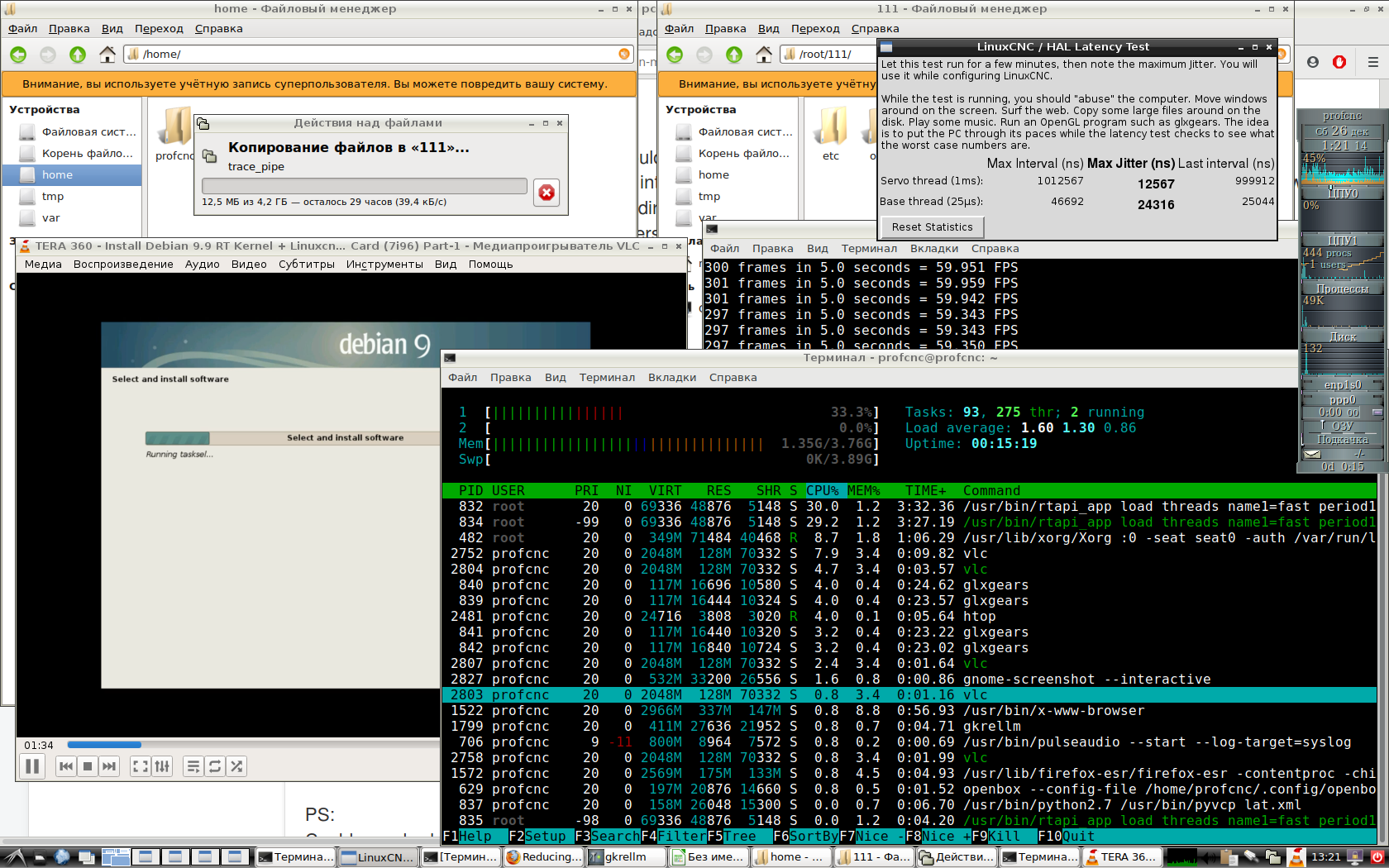

В очередной раз вышел из строя б.у. винт.. на смену ему был вытащен из ноута новый, но не самый надёжный (судя по результату поиска и чтения отзывов), винт Тошиба на 500Гб. Почему-то в упор плата GA-J1800n D2H не хотела стартовать с уже установленной системы... В итоге опять водрузил дебиан 9.9 + linuxcnc 2.9 + RT ядро. Выполнил действия по вышеприведённой на форум ссылки ... Оставлю часов на 5-6. .посмотрим, что поменяется.. Работать будет с месой 7i96.
Снимок экрана от 2020-12-26 13-21-14.png (3807 просмотров) <a class='original' href='./download/file.php?id=190246&sid=18df0e67b1051188e58412d36d308bae&mode=view' target=_blank>Загрузить оригинал (402.99 КБ)</a>

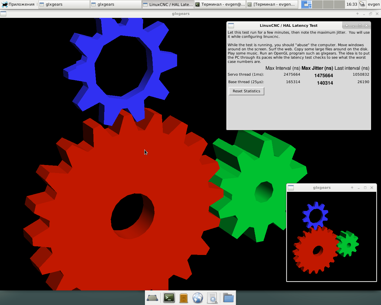

Приобрел бу мини компьютер на базе mini-itx Atom D525. Установил Debian stretch 2.7.15 запустив latency test просто ужаснулся от цифр
max jitter servo thread показывал более 30 милионов , поигрался с настройками биоса, в загрузчике изолировал одно ядро, Latency стал меньше но все равно большой
Снимок экрана_2021-01-14_16-33-54.png (3721 просмотр) <a class='original' href='./download/file.php?id=191126&sid=18df0e67b1051188e58412d36d308bae&mode=view' target=_blank>Загрузить оригинал (111.25 КБ)</a>
Биос в данном случае какой то урезанный нет возможности отключения режима энергосбережения 1CE а только выбор между 1s b 3s.
Перед покупкой прочитал данную ветку и специально искал данную материнскую плату. Вопрос можно ли еще как то снизить latency или низкие показания справедливы для старых дистрибутивов и на более свежих уже не актуальны?

成龙79 писал(а): Установил Debian stretch
А на дебиан виззи какие показатели?

成龙79 писал(а): Приобрел бу мини компьютер на базе mini-itx Atom D525. Установил Debian stretch 2.7.15 запустив latency test просто ужаснулся от цифр
В моём случае сильный вклад в джиттер вносил диск, причём даже SSD.
Когда поигрался с tmpfs, удалось получить приемлемые результаты.
А ещё, бывало, isolcpus прописывал без update-grub.
Причём, джиттер всё равно становился лучше. Чудеса!
Плата на базе J4005.
И ещё одна на целероне G540.

А вы когда isolcpus прописываете, потос latency-test на втором ядре запускаете?
Debian Wheezy покажет лучше джиттер.

rage писал(а): А вы когда isolcpus прописываете, потос latency-test на втором ядре запускаете?
Вопрос не понял, на плате 4х ядерный процессор пробовал изолировать по очереди с 0-1-2-3 результат одинаков +-. Если я правильно понимаю изолированное ядро отдается под реал тайм и на него не распространяются второстепенные задачи но по мнению компьютера более важные
alex_sar писал(а): Debian Wheezy покажет лучше джиттер
xenon-alien писал(а): А на дебиан виззи какие показатели?
На Wheezy результат гораздо лучше базовый период стартовал с двумя шестернями
7-8 тысяч через час 24000 через два три часа 44000
dimedved писал(а): В моём случае сильный вклад в джиттер вносил диск, причём даже SSD
Попробую заменить диск

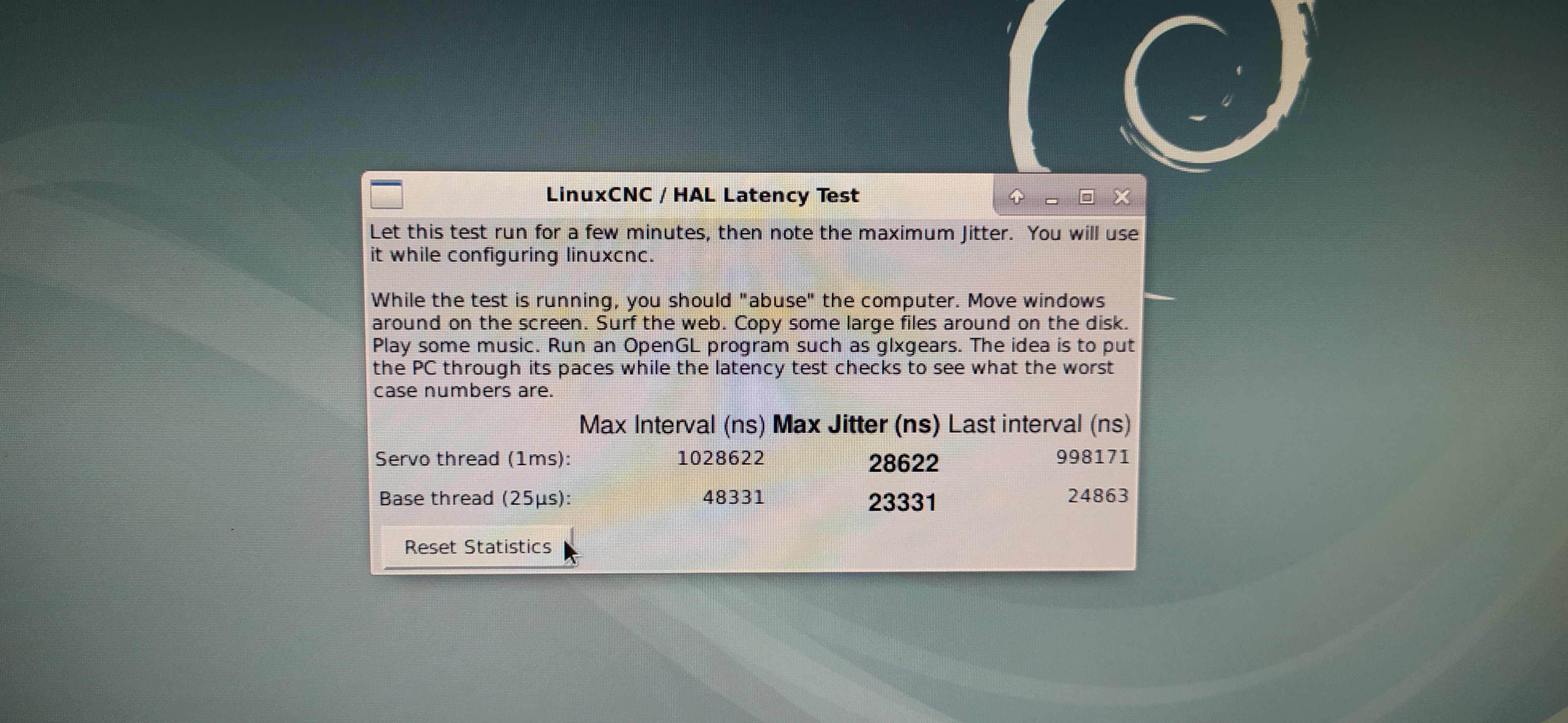

Оставлю свои показания.
Материнская плата EPoX EP-9NPA3J
Проц: AMD Athlon 64 3000+
Видеокарта NVIDIA GeForce FX 5200 128Mb
ОЗУ: 4Гб
SSD 120Gb
В итоге без всяких нагрузок, сугубо запущен test: Явно для работы станка этого будет не достаточно. ..
Существуют ли сейчас норм варианты в продаже? собираюсь подключать Eth контроллер.
слышал что ASRock Q1900M дает неплохие показатели. Правда ли это?

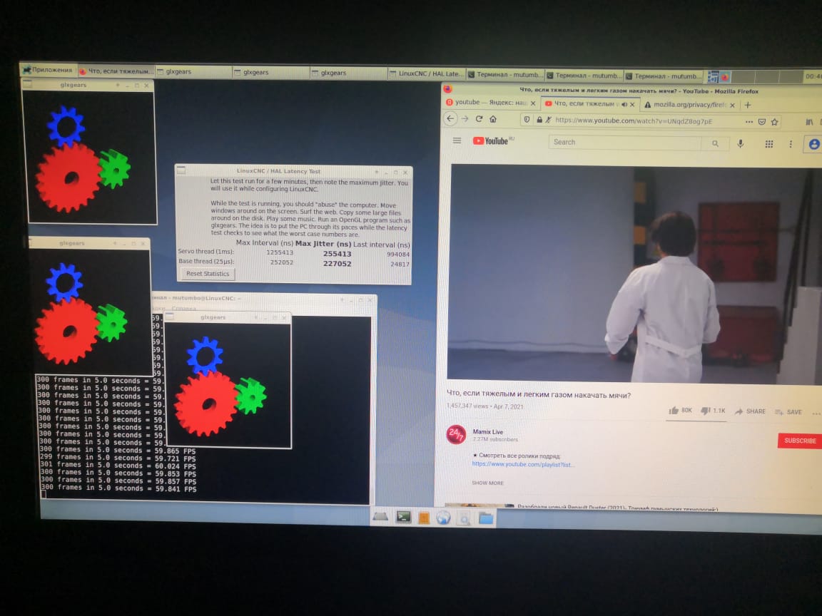

взял сборку на j1900 , в биосе отключил вообще все что было с тригерами, при нагрузке с часик тремя шестеренками и видео по вафле с ютюбчика, около 250000 серво
5b94f423-90dc-426c-b373-2363c793d664.jpg (3208 просмотров) <a class='original' href='./download/file.php?id=194480&sid=18df0e67b1051188e58412d36d308bae&mode=view' target=_blank>Загрузить оригинал (93.37 КБ)</a>
