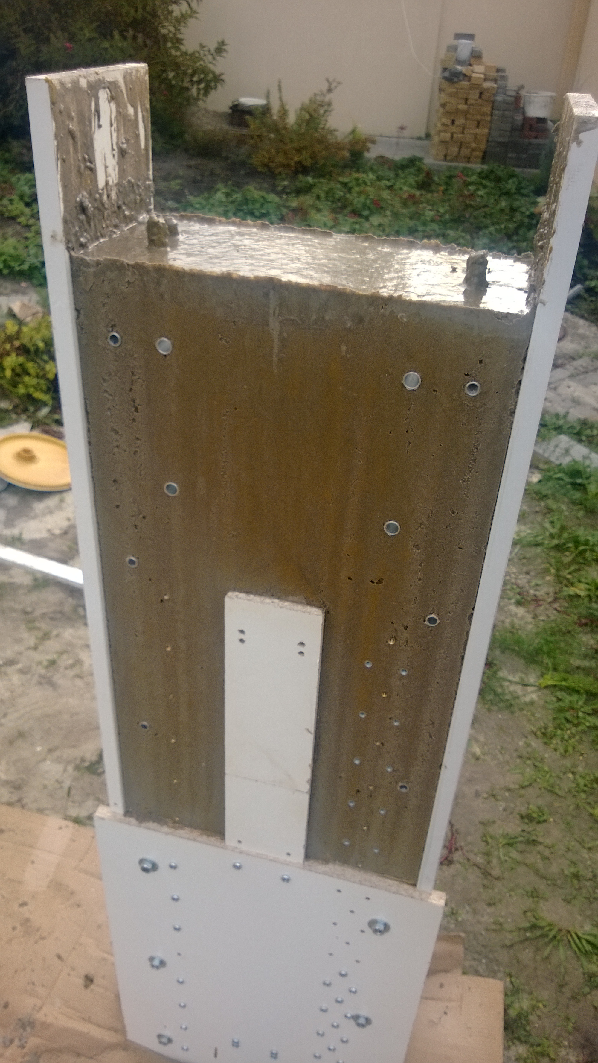

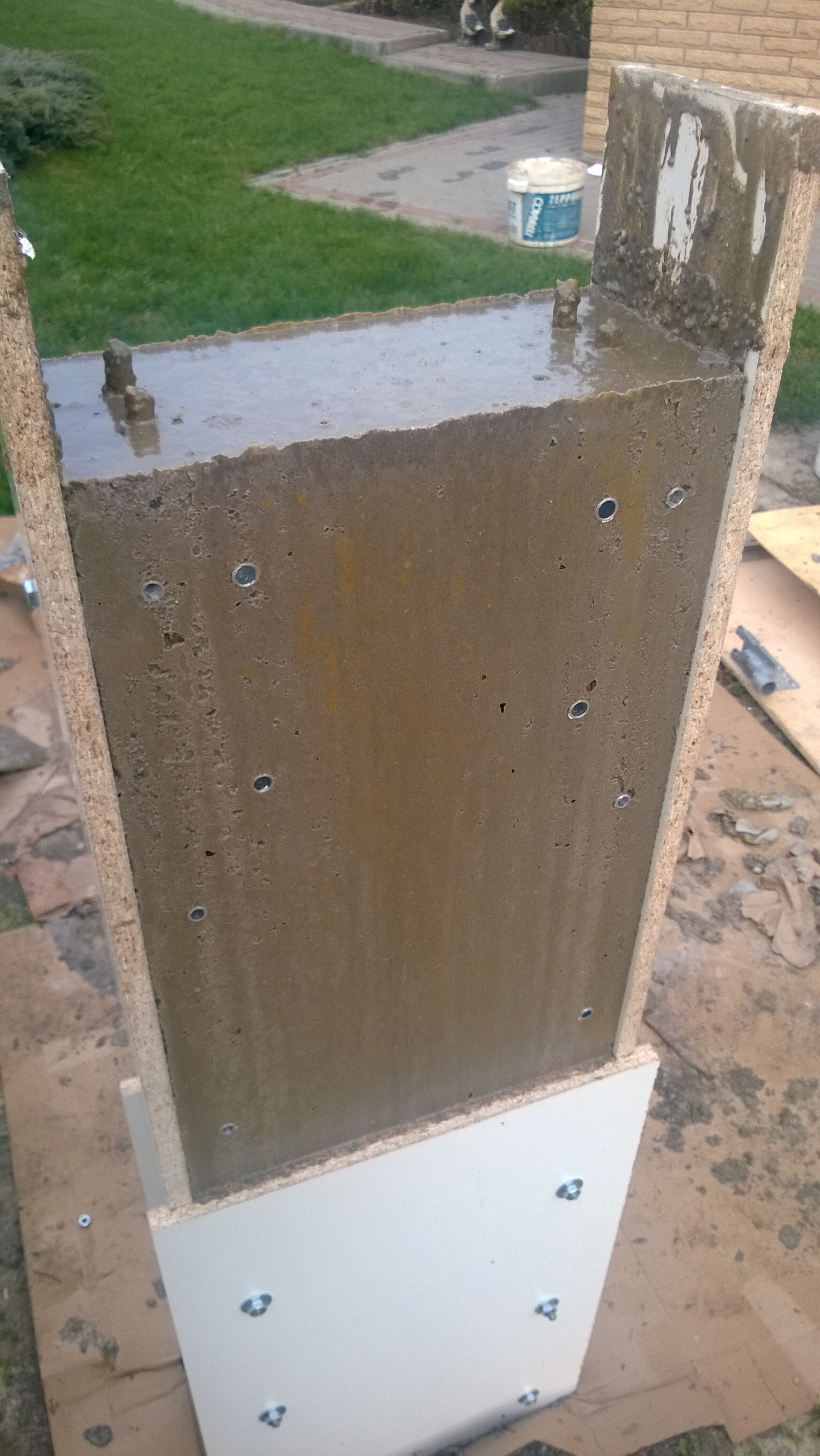

В горловине опалубки твердое как стекло. Даж блястит :). Что Внутри не знаю. Думаю, что старая смесь еще мягкая, потому дам выстояться до завтрашнего вечера.
Зачем стачивать гильзы? Они расперты между стенками опалубки. Тоесть когда выну деталь они будут вровень с поверхностью отливки.
Возможно показалось, что гильза сразу с резьбой? Нет это просто алюминиевая трубочка внутренним диаметром 8 мм, в которую вставлена шпилька М8. Гайки со шпилек скручу, потом длинным тонким тупым предметом шпильки выбью, выкручу винты из закладных анкеров (хоть бы выкрутились - в ближайшем магазине болтов не было - пришлось купить с головкой под крестообразную отвертку) и можно разбирать опалубку.

Откуда: Ростов-на-Дону
Re: ВСО из полимербетона
Сообщение sr480 »
Короче вот. Остались липкие куски. Попробую помазать их отвердителем.
WP_20131016_001.jpg (2331 просмотр) <a class='original' href='./download/file.php?id=19693&sid=c473d28cb88c204f67745815e78eafef&mode=view' target=_blank>Загрузить оригинал (2.09 МБ)</a>
WP_20131016_002.jpg (2331 просмотр) <a class='original' href='./download/file.php?id=19694&sid=c473d28cb88c204f67745815e78eafef&mode=view' target=_blank>Загрузить оригинал (2.07 МБ)</a>
mikehv
Сообщения: 1846
Репутация: 1175
Откуда: Иваново
Сообщение mikehv »
может попробовать смыть растворителем?
