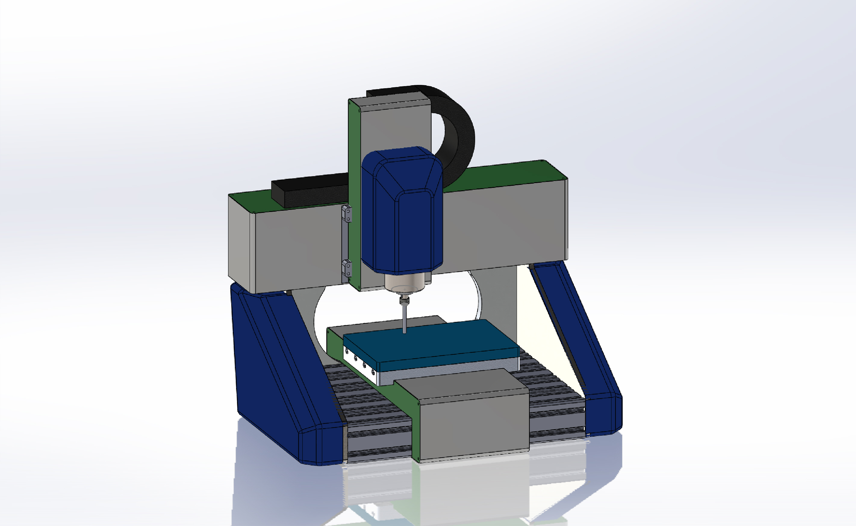

frezeryga писал(а):И где все критики раньше были ведь проект давно выкладывал с такими кожухами круглыми
Так на проекте крышки другие были. Но это все равно самый законченный и гармоничный станок из здесь описанных!

fabrikator66 писал(а):Так на проекте крышки другие были.
Это дальше Макс эстетством занялся, как говорится, лучшее враг хорошего.
Фердинанд Порше
Re: Мелкий станочек 300х200х100
Ууу это совсем старый скрин там не то что крышки там пол проекта поменялось.

Мне наоборот кожух шпинделя понравился, еще бы профиль закрыть.
Профиль будет закрыт.

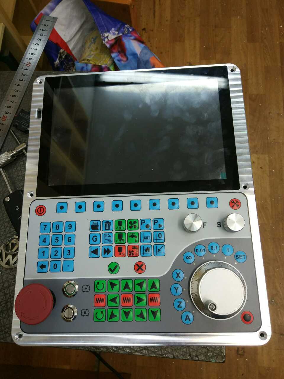

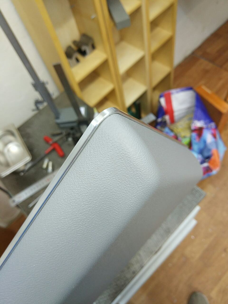

Portos писал(а):чтоМакс не запостил.... :wik:
Как вы сделали эту красивую панель управления?
Переднюю панел фрезеровал жопу формовал как и крышки у станка. Клавиатура дизайн мой разработка и изготовление сергей ( разработчик myCNC) вобщем я делал только проект,корпус,сборку.
