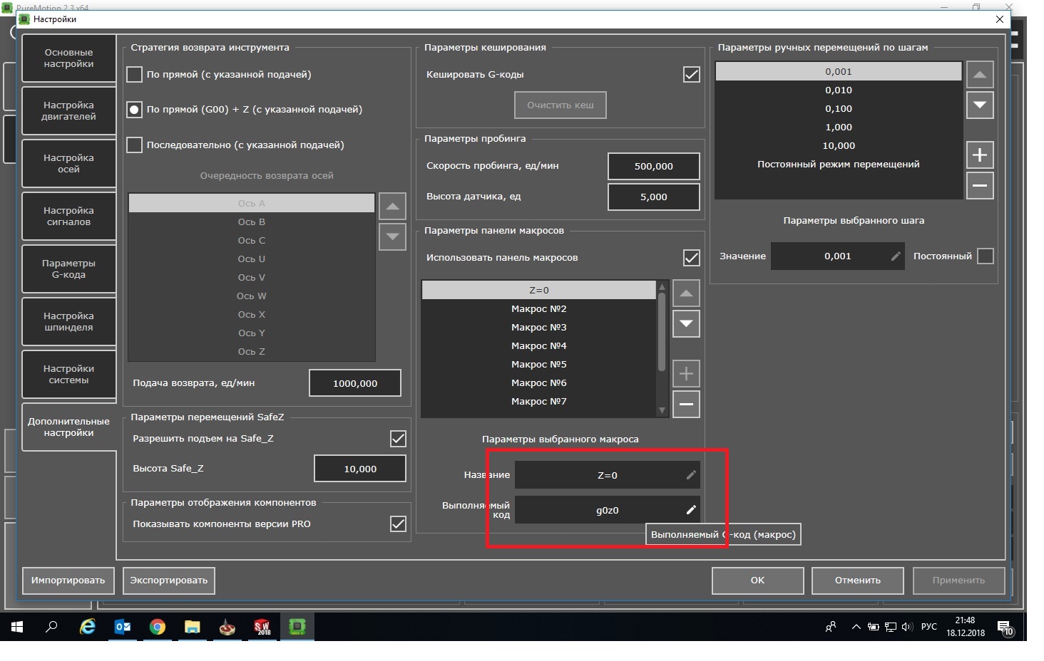

Stalker
m150.pm - имя файла.
в теле:
function m150()
ExecuteMDI("G90 G0X0Y0")
end
в настройках макроса - пишешь имя макроса.
Максоры кладешь в папку: C:\Users\{UserName}\AppData\Local\Purelogic\Puremotion\Server\Macros\
Пользовательские макросы с номерами от 150 до 199

sivolap36
Так у тебя эта кнопка по умолчанию есть
Re: Вышла бета PureMotion
Добавлено: 18 дек 2018, 21:51
sivolap36
Я добавил кнопку z=0. Макрос создавать не нужно просто G-код
2.jpg (2579 просмотров) <a class='original' href='./download/file.php?id=152907&mode=view' target=_blank>Загрузить оригинал (233.25 КБ)</a>
Кнопка по умолчанию  x0y0 (2579 просмотров) <a class='original' href='./download/file.php?id=152908&mode=view' target=_blank>Загрузить оригинал (258.06 КБ)</a>

sima8520 писал(а):станок ехал в X0 Y0.
Можно просто нажать соответвующую иконку. "Перечеркнутый ноль"
Добавлено: 18 дек 2018, 23:53
sivolap36 писал(а):Я добавил кнопку z=0. Макрос создавать не нужно просто G-код
Пробовал так, не реагирует
Добавлено: 19 дек 2018, 00:27
Kiriller
