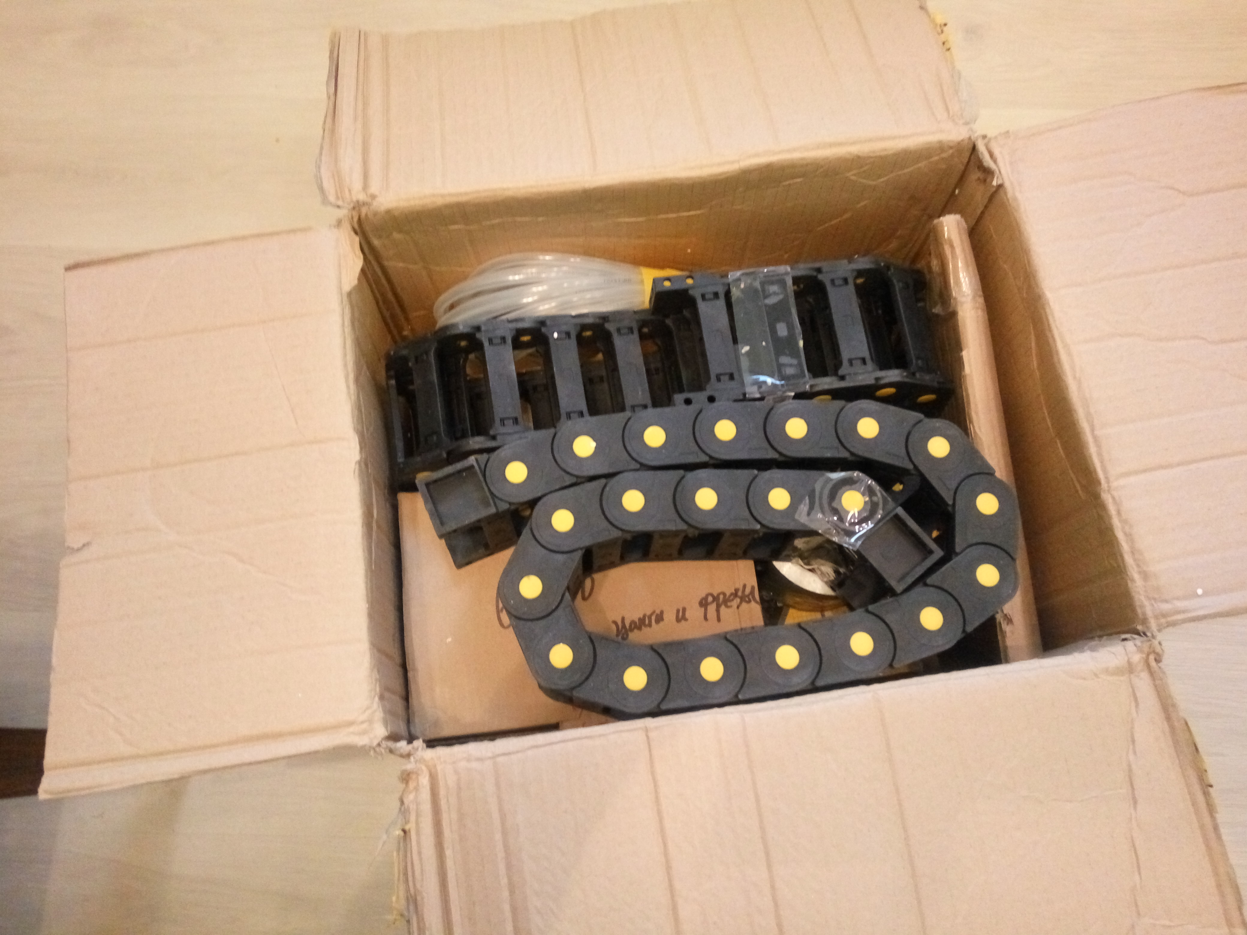

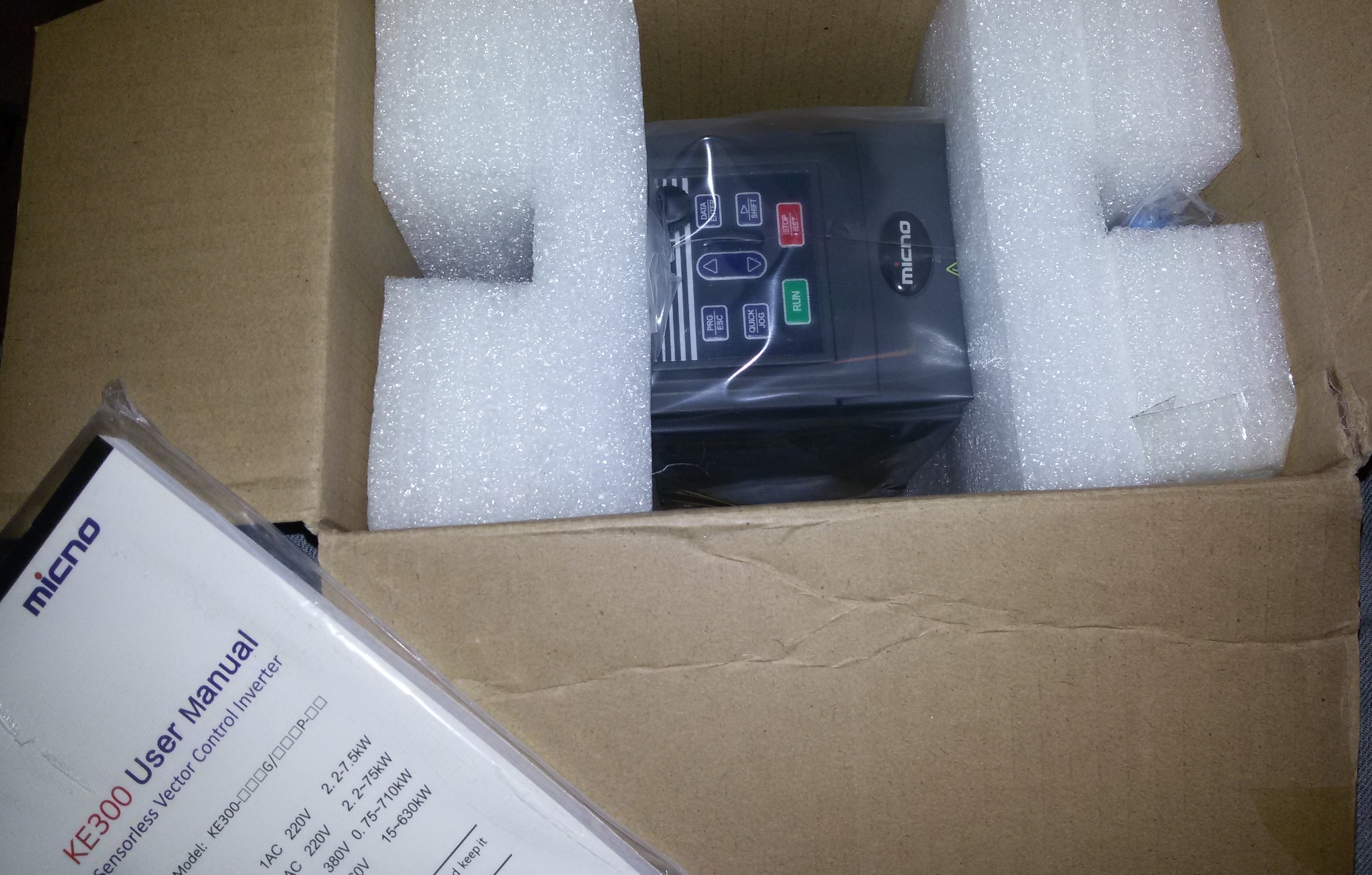

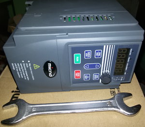

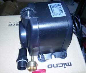

Сегодня получил от Славы комплект со шпинделем 1,5кВт и мелочевку. Выкладываю фото и информацию о стоимости доставки до Москвы, если кому интересно.
Инвойс Из указанной суммы 535руб - доставка от Забайкальска до Москвы деловыми линиями (вошло в $71). Остальное - не знаю. Наверно пересылка через границу, таможня и все такое.
Пожелание к Славе- освоить более гуманный метод перечисления денег, чем сбербанк. Курс у сбера мягко говоря грабительский.

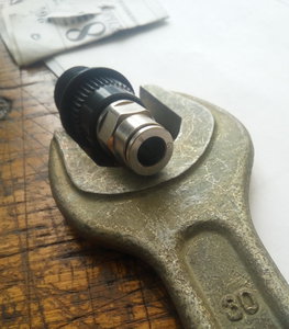

Посылка Содержимое Упаковано все достаточно хорошо. Пока шпиндель не испытывал. Из мелких косячков на сегодня заметил лишь то, что штуцер к помпе под шланг почти на 1мм толще родного (пластикового).
Вкрутить сходу его не удалось (последнее фото), но думаю решу эту мелочь.
Слава, спасибо.

точно такой же штуцер и мне Слава прислал. ты его не прикрутишь, он не подходит.на нем даже резьба другая немного и диаметр больше.

extentia писал(а):точно такой же штуцер и мне Слава прислал. ты его не прикрутишь, он не подходит.на нем даже резьба другая немного и диаметр больше.
думаю не повод для расстройства. фитингов у меня куча, в т.ч. дюймовых. Как дойдет очередь, подберу что-нибудь.

shuttle писал(а):думаю не повод для расстройства. фитингов у меня куча, в т.ч. дюймовых. Как дойдет очередь, подберу что-нибудь.
Там как раз метрическая резьба в насосе... В том и прикол, мне тоже такой достался... Я выкрутился чутка по другому... Капролоновая вставка + эпоксидка. В капролоне уже резьба под цанговый фитинг. Товарища попросил сделать.

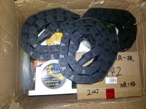

Ну и раз наконец добрался до темы, отпишусь...
Заказывал комплект 2,2кВт, траки и мелочь еще.
Фото платежки ВестернЮнион отправил славе 30 августа. Посылку забрал 6 октября. У ТК изменилась политика, в РБ и Казахстан отправить через них теперь нельзя и из Забайкальска Славе пришлось отправлять посылку почтой России. Доплату он взял на себя, разделить отказался, сказал, что это его проблемы, поэтому сам все решит.
Со Шпинделем нюанс с подшипниками (повизгивают, многие сталкивались с хреновыми подшипниками в китайских шпинделях), Слава сказал что в течении полу года в случае поломки обеспечит замену, пока шпиндель работает...
Так что на своем опыте убедился, что продавец надежный. Рекомендую.
2016-10-06 17.46.51.jpg (4917 просмотров) <a class='original' href='./download/file.php?id=94488&sid=54bf448344abce2bc58589240abf581a&mode=view' target=_blank>Загрузить оригинал (1.48 МБ)</a>
2016-10-06 17.49.59.jpg (4917 просмотров) <a class='original' href='./download/file.php?id=94489&sid=54bf448344abce2bc58589240abf581a&mode=view' target=_blank>Загрузить оригинал (1.55 МБ)</a>
