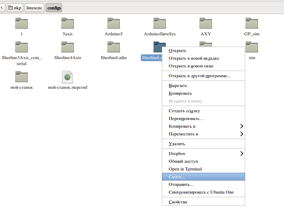

Re: Установка LinuxCNC EMC2
Добавлено: 02 май 2014, 13:10
а можно увидеть весь конфиг?
заархивировать папку /home/a/linuxcnc/configs/мой_станок_2d
на этой папке правой кнопкой мыши - потом "сжать"
появившийся архив выложить на форум
