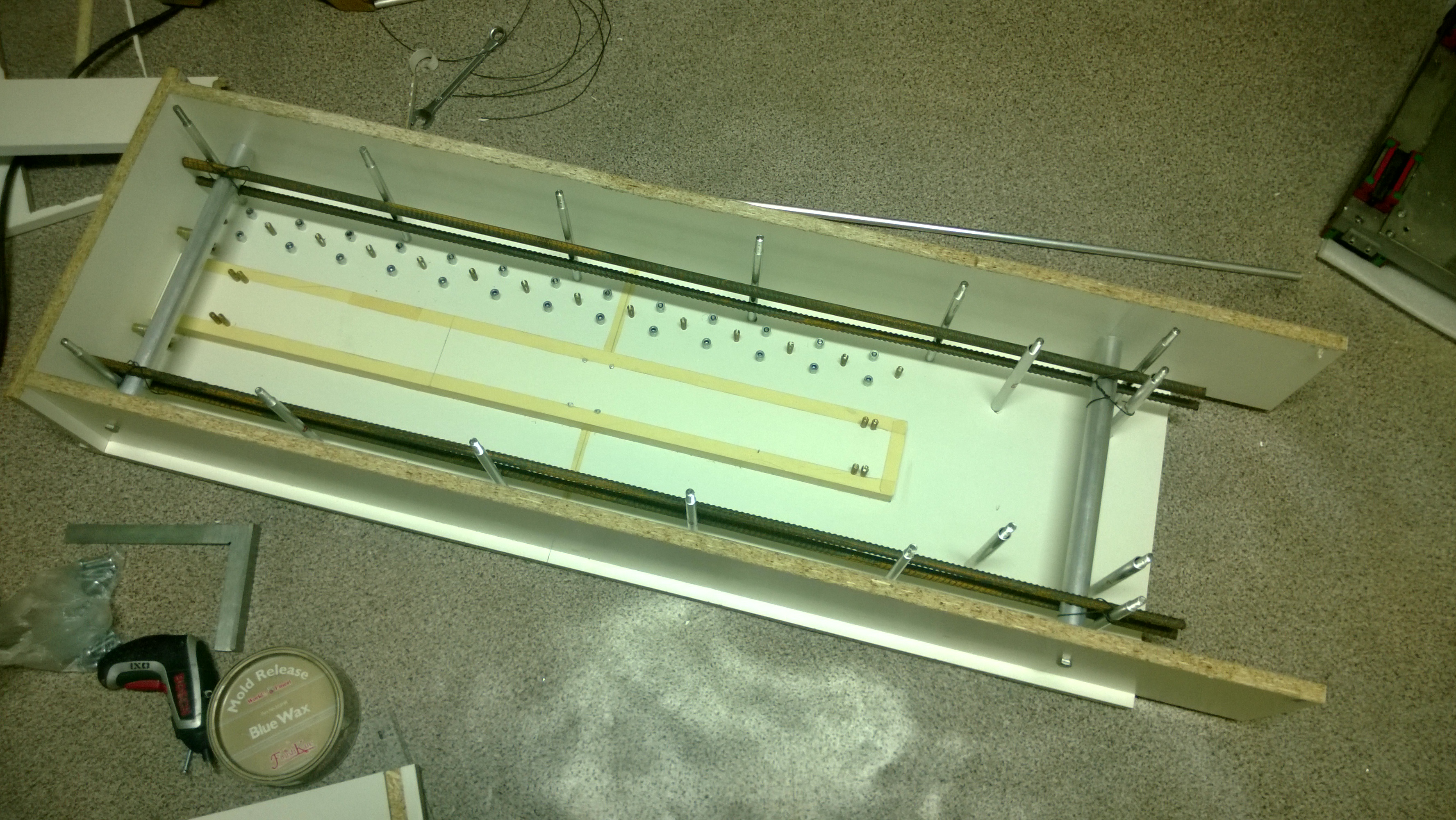

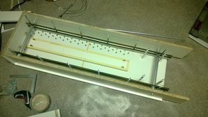

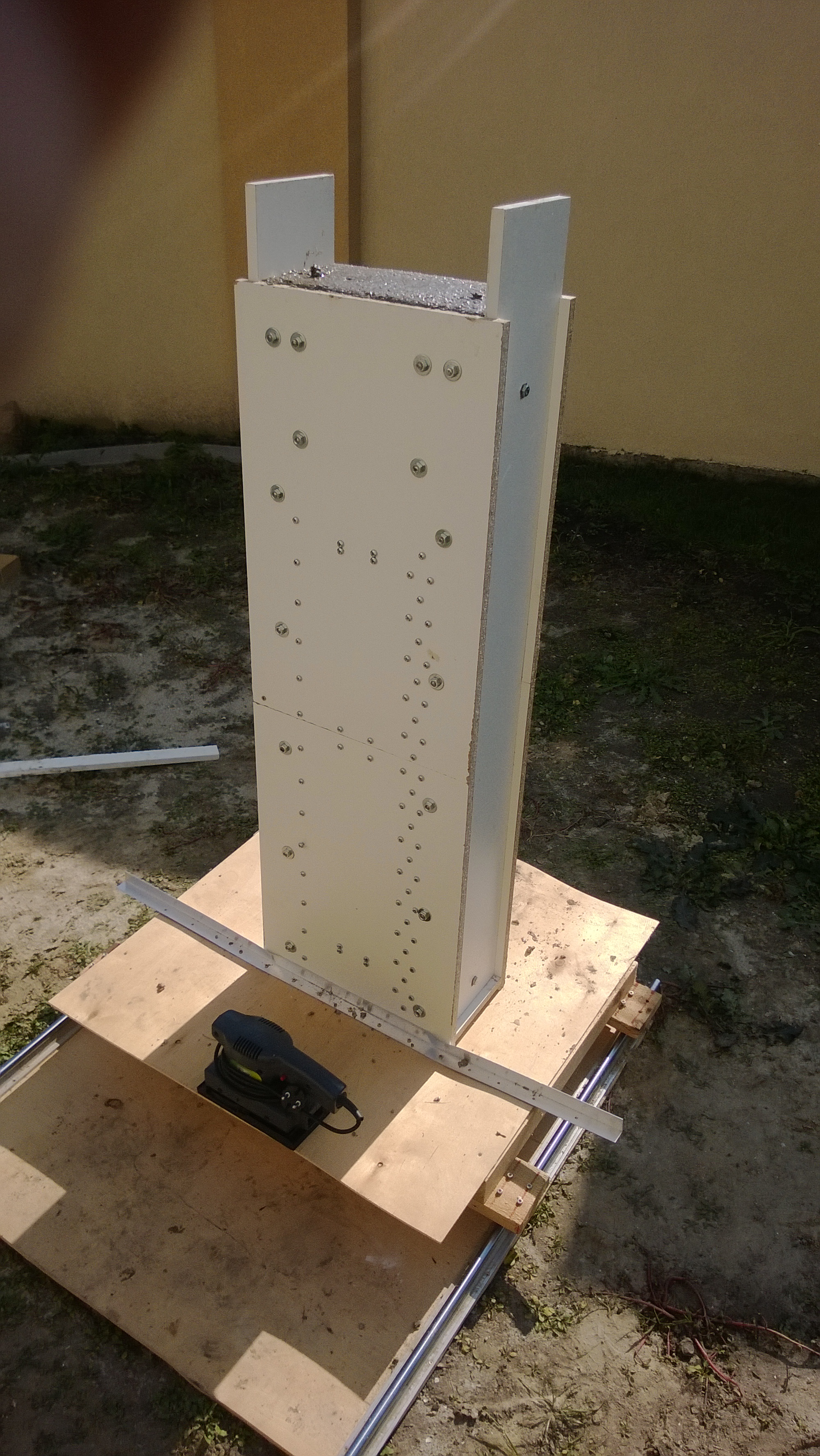

Вчера сделал опалубку для основания станины. Сегодня залью.

Re: ВСО из полимербетона
Удачи :)
sr480, арматуры бы и вдоль бы еще накидал :)
aegis
Сообщения: 3115
Репутация: 1810
Настоящее имя: Михайло
Сообщение aegis »
арматура, положенная посреди конструкции никак не работает на изгиб... разносить ее надо вверх-вниз если смотреть на последнее фото

sr480

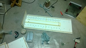

Сообщение sr480 »
поздно, ребята, поздно уже .... :D
WP_20131013_001.jpg (2754 просмотра) <a class='original' href='./download/file.php?id=19601&sid=db0f602df7b246705fa5c4283d04de3c&mode=view' target=_blank>Загрузить оригинал (2.52 МБ)</a>
а зачем все на рельсах стоит?
aegis
Сообщения: 3115
Репутация: 1810
Сообщение aegis »
aftaev, вибратор видишь?
нікому нічого не нав'язую.
aegis писал(а):aftaev, вибратор видишь?
Вижу. И предположил что это для него. От этих рельс толку мало наверно. Старая покрышка или камера была бы наверно лучшее.
sr480
Сообщения: 1288
Репутация: 139
Откуда: Ростов-на-Дону
Сообщение sr480 »
Прошло полтора часа. Смесь не липнет, но стала заметно расширяться - выперла сантиметра на 4 и падает кусками вниз. Что-то мне это не нравится....
